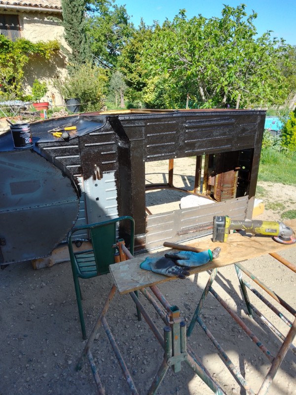

Pour info, le vernis marin tient très bien sur la rouille, ce conseil m'avait été donné par un professionnel pour traiter la pergola métallique que j'avais construite dans la Loire: faire rouiller le métal avec une solution à base d'acide, je crois, et traitement au vernis deux couches, résultat bluffant.
Bien sûr, SI je continue à intervenir sur ce forum, les puristes décèleront des anachronismes genre buse de dégivrage du mauvais côté, bocal lookheed pas en verre, serrures et poignées de portes pas toutes collector, phares non conformes, clignotants oranges et pas Labinaux, et surtout, surtout, pas de 23 nervures etc, etc.
Mais l'important pour moi est de replonger vers le passé au volant de mon objet roulant 6 volts suicide, assis derrière le moteur de 542 km que je vais enfin chercher d'ici une quinzaine, avec mon bidon de 5 litres dans le coffre à côté de la clef de 14 décolletée et des indispensables bouts de ficelle et fils électriques nécessaires en cas (assez improbable) de panne au cours de mes pérégrinations tout à fait locales et par temps sec. Le tout le plus rapidement possible et pour un budget raisonnable, il sera toujours temps, par la suite, de corriger certains détails au gré des vide-greniers et de divers rassemblements.

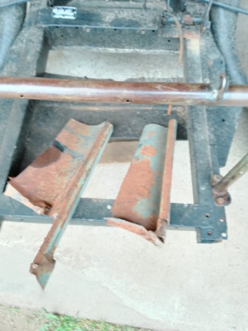

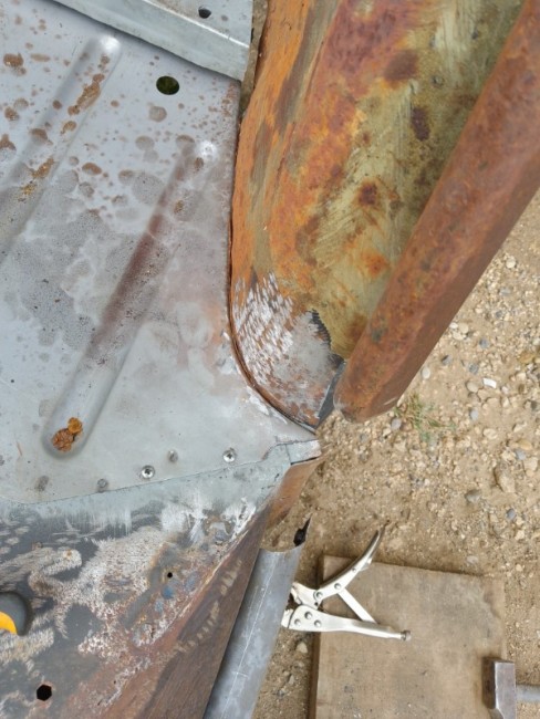

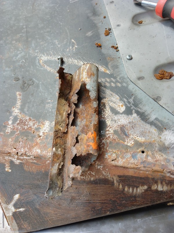

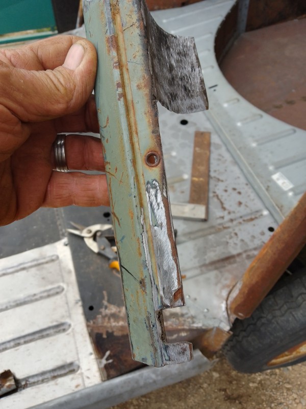

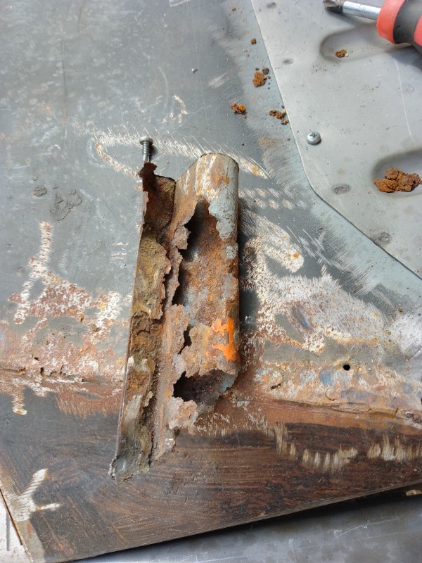

Bon, je vais reprendre les pieds de caisse arrière. J'ai prélevé sur la donneuse le bas de l'encadrement des portes arrières
je vais supprimer la partie basse qui est également pourrie et faire une greffe sur Fury Road avant de souder toute la carrosserie.
On voit ça bientôt.

Je suis dé-bor-dé mais retour sur mon héroïne:J'ai laissé un morceau du passage de roue car le mien est bien abîmé en bassoudeuse par points pour assembler les passages de roues l'un sur l'autre et poste à fil LIDL pour la greffe.

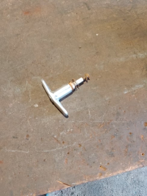

Autre chose: la poignée de coffre est verrouillée en position"folle". Qui peut me donner une combine pour extraire le barillet fautif?

viewtopic.php?p=204705#p204705louislarénov a écrit : ↑09 avr. 2024, 18:52 Autre chose: la poignée de coffre est verrouillée en position"folle". Qui peut me donner une combine pour extraire le barillet fautif?![]()
Ca devrai t'aider !

Merci Deuchémoi, du coup à 4 heures ce matin j'étais en train de démonter!

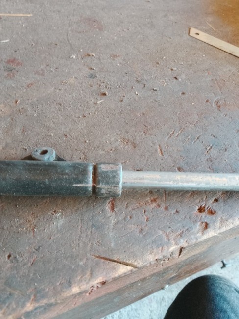

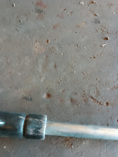

Hier
Que faire, que faire?
Consulté le forum, mais j'ai pas été con-vaincu.
Donc sciage d'un côtésciage de l'autre côté
Puis écartation avec 2 tournecouilles de mes deux vis en profitant de la faiblesse de l'étranglement
Introduction du joint à deux balles
resserration avec pince multiprise
contrôlation que ça fonctionnation bien
épithète que je m'astiquerai les fentes avec de la jaja

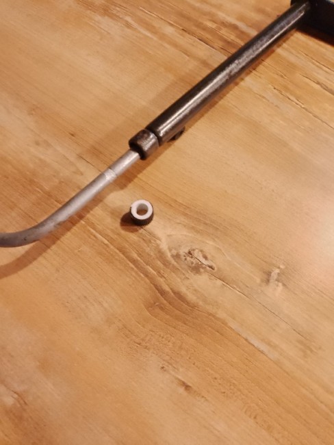

J'ai pas eu ton courage. J'ai découpé une rondelle de tuyau d'arrosage, et hop, à l'intérieur.
J'avais vu cette astuce sur le forum
Bon ça marche moyen mais ça marche mieux qu'avec ma vieille bague.

oui, j'ai vu cette combine sur le forum mais
-une, j'avais déjà acheté le joint
-deux, donc impossible de pas m'en servir
-trois, comme fury road est toute en pièces éparpillées c'est facile de scier sur l'établi, pas besoin de démonter!

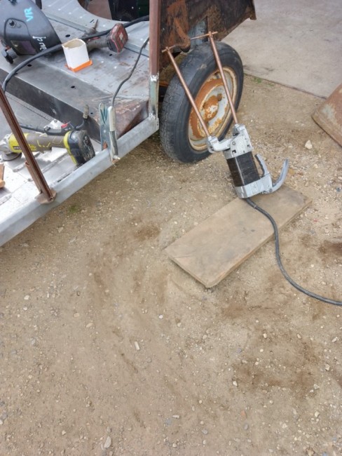

Bon, mais j"en suis pas à remonter le clignoteur, en ce moment j'ai sorti le finicheur (pas trouvé l'orthographe exacte) pour goudronner le dessous de caisse
on dirait une vraie!

Hum ... La disqueuse est toujours à portée de main ! T'aurais des envies de découpage ?louislarénov a écrit : ↑20 avr. 2024, 21:15 Bon, mais j"en suis pas à remonter le clignoteur, en ce moment j'ai sorti le finicheur (pas trouvé l'orthographe exacte) pour goudronner le dessous de caissegoudronnage (1).jpg

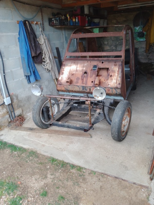

Pour ma part, Fury Road est restée un peu en plan car je me suis totalement investi dans le chantier Furie Rose. Chantier réalisé sur un concourt de circonstances très heureux qui m'a permis de greffer le moteur AM2 jurassien de 542 km sur une deuch donnée sur LBC sans moteur ni boite mais avec CG. Donc moteur neuf à 300 balles (eh oui!) + châssis-caisse gratuit, un peu de gasoil pour aller récupérer tout ça, Marie n'attendra pas 10 ans pour avoir sa deuch dans les règles de l'art. Elle peut profiter de sa nouvelle voiture enfin immatriculée et assurée à son nom pour se faire plaisir avec un véhicule ancien à 25 ans. Libre à elle de racheter des ailes et des portières neuves au fur et à mesure pour peaufiner l'ensemble. En attendant j'ai joué avec elle au moniteur d'auto-école pour la mettre à l'aise dans la maniement de cette trottinette d'un autre monde. Et elle s'en sort beaucoup très bien; Et ça lui plaît de plus en plus.
Je vais reprendre ma 6 volt suicide qui est motorisé et sur ses roues, me reste pas grand-chose à faire, peut-être ira-t-elle aussi à Agde si je trouve un bon vilo.
