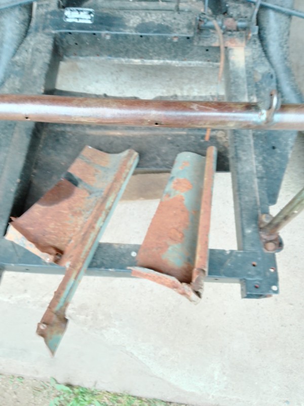

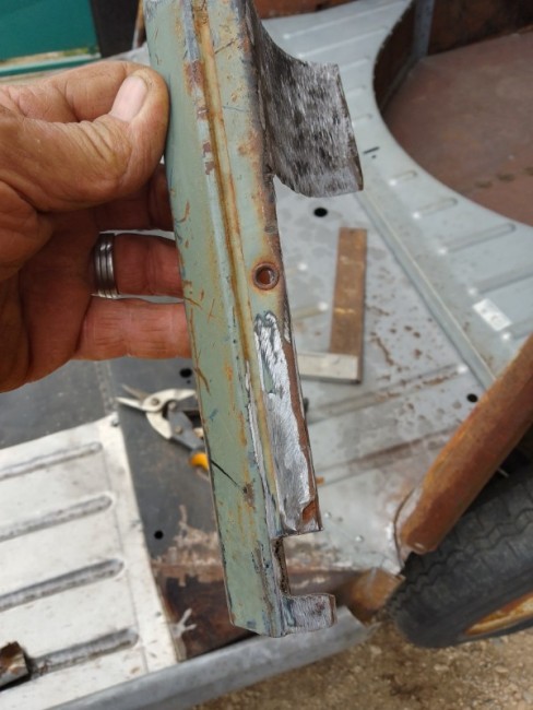

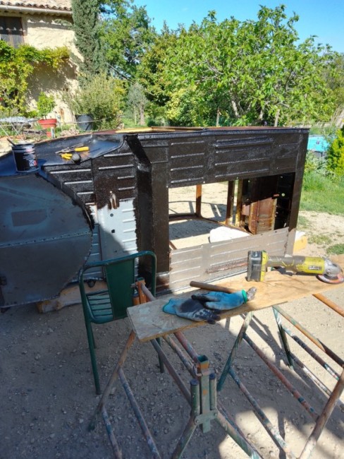

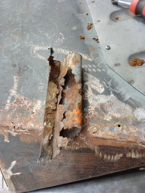

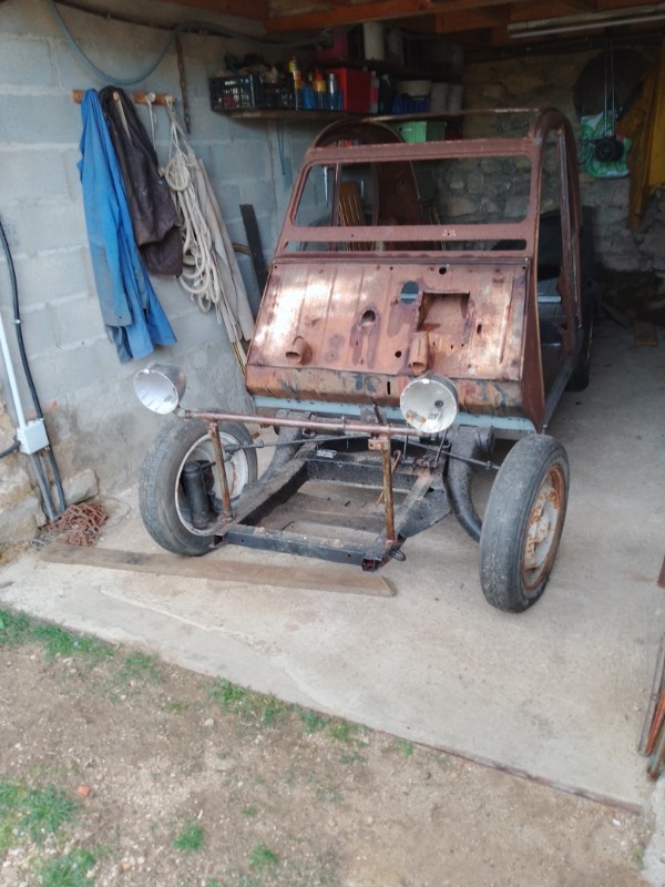

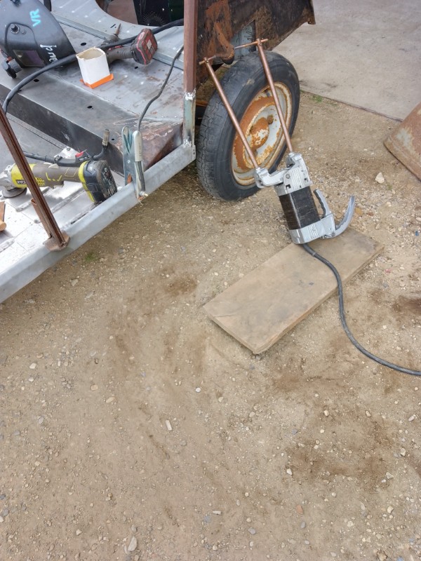

Bon, je vais reprendre les pieds de caisse arrière. J'ai prélevé sur la donneuse le bas de l'encadrement des portes arrières
je vais supprimer la partie basse qui est également pourrie et faire une greffe sur Fury Road avant de souder toute la carrosserie.
On voit ça bientôt.

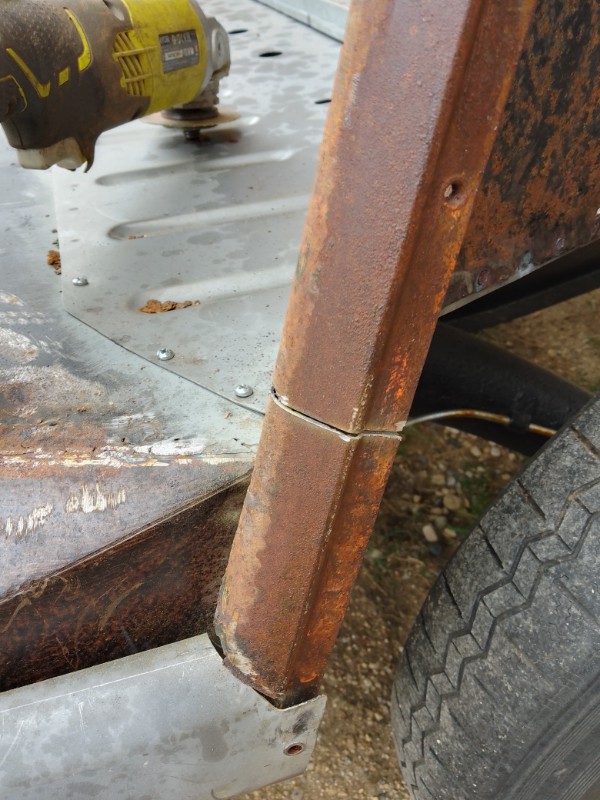

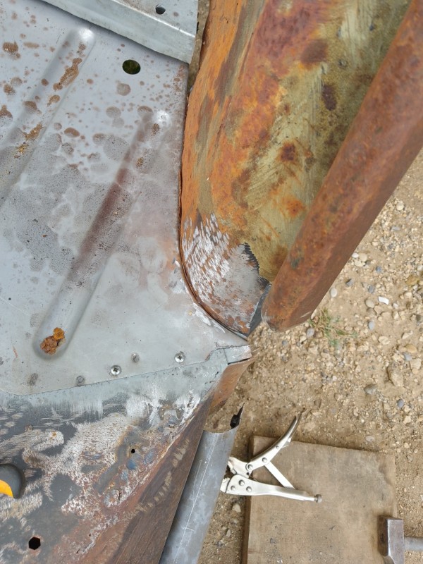

Je suis dé-bor-dé mais retour sur mon héroïne:J'ai laissé un morceau du passage de roue car le mien est bien abîmé en bassoudeuse par points pour assembler les passages de roues l'un sur l'autre et poste à fil LIDL pour la greffe.

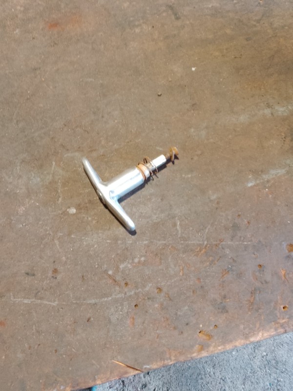

Autre chose: la poignée de coffre est verrouillée en position"folle". Qui peut me donner une combine pour extraire le barillet fautif?
La deuch est un axiome.
- Messages : 17186
Re: Assemblage du puzzle 2cv AZ 1961, je suis joueur....
viewtopic.php?p=204705#p204705louislarénov a écrit : ↑09 avr. 2024, 18:52 Autre chose: la poignée de coffre est verrouillée en position"folle". Qui peut me donner une combine pour extraire le barillet fautif?![]()
Ca devrai t'aider !

Merci Deuchémoi, du coup à 4 heures ce matin j'étais en train de démonter!

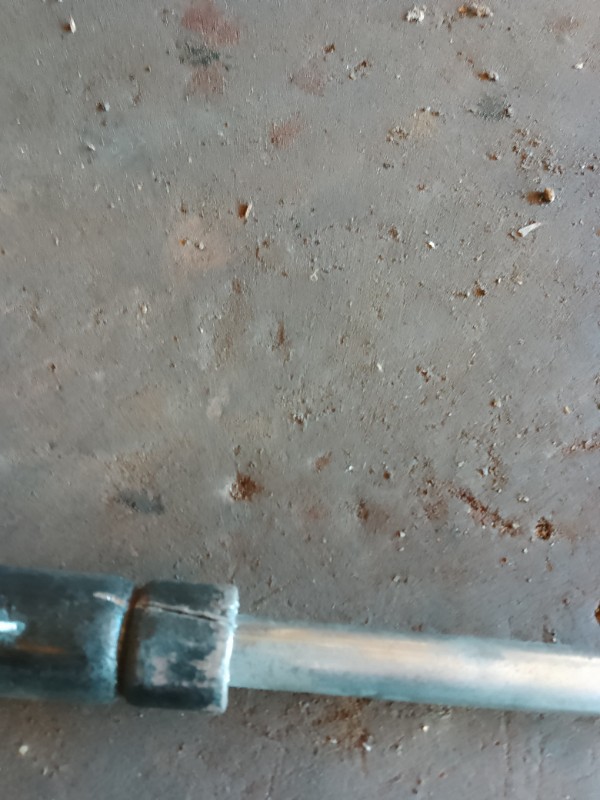

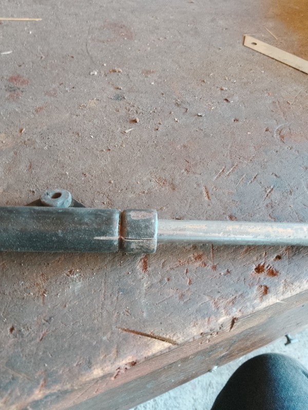

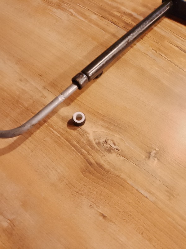

Hier
Que faire, que faire?
Consulté le forum, mais j'ai pas été con-vaincu.
Donc sciage d'un côtésciage de l'autre côté
Puis écartation avec 2 tournecouilles de mes deux vis en profitant de la faiblesse de l'étranglement
Introduction du joint à deux balles
resserration avec pince multiprise
contrôlation que ça fonctionnation bien
épithète que je m'astiquerai les fentes avec de la jaja

J'ai pas eu ton courage. J'ai découpé une rondelle de tuyau d'arrosage, et hop, à l'intérieur.
J'avais vu cette astuce sur le forum
Bon ça marche moyen mais ça marche mieux qu'avec ma vieille bague.

oui, j'ai vu cette combine sur le forum mais
-une, j'avais déjà acheté le joint
-deux, donc impossible de pas m'en servir
-trois, comme fury road est toute en pièces éparpillées c'est facile de scier sur l'établi, pas besoin de démonter!
