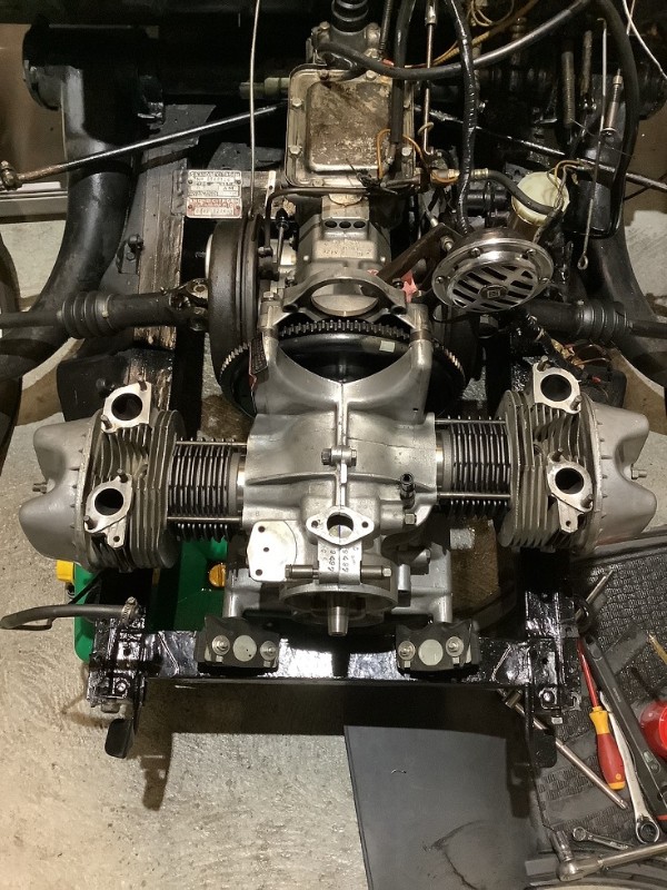

Re: Restauration 2CV AZAM 1965
Bonsoir à tous
Le montage vient de commencer :
Démontage des soupapes en bon état pour décalaminage et rodage, test d'étanchéité à l'essence, elles sont nickelles.
Pose du moteur en ayant préalablement nettoyé le chassi avec quelques retouches peinture.
C'est plus facile ainsi de poser les pistons et les culasses (5 minutes pour les pistons)un peu plus long pour la première culasse : En suivant une vidéo, j'ai retiré les culbuteurs, pour bien la poser et la serrer en me servant des axes des culbuteurs, puis démontage d'un axe, mise en place du culbuteur, serrage, et démontage de l'autre axe pour remonter le deuxième culbuteur.
Tout fonctionne parfaitement en tournant le volant moteur, les soupapes s'ouvrent et se ferment. Je sens déjà une amélioration au niveau de la compression.
Je resserrerai bien les culasses après avoir mis l'araignée en place, réglage des culbuteurs et pose des joints couvercles.
Le plus dur est fait, encore du nettoyage des accessoires à faire.

Deuxième essai : la fuite d'huile est toujours là au niveau des joints lunettes et je détecte un bruit au ralenti, un clac clac...
En écoutant ma première vidéo, j'entends aussi ce clac clac...
J'arrête tout, je déprime, je laisse tout tomber pendant 10 jours, je me décide à tout redémonter et je cogite, je regarde les tutos de ce magnifique forum et des vidéos de montage et démontage moteur, je cogite, je cogite et j'ai trouvé !
En retirant les culasses, j'ai découvert ceci :
ça montre bien qu'il y a un montage en force, ce n'est pas bon, les culasses ne sont pas perpendiculaires par rapport à l'axe du piston, les joints lunettes sont donc mal positionnés.
Confirmation avec un montage à blanc: le bloc piston est de travers par rapport à la culasse :
Avec ma perceuse et l'outil adéquat, limage des ailettes :
Quelques dixièmes de mm en moins et maintenant ça rentre bien !
J'ai commandé et reçu des joints vitton par Burton (top qualité),j'ai tout remonté en vérifiant chaque étapes plusieurs fois.
Mise en route du moteur :
Son merveilleux, plus de clac clac, plus de fuite d'huile, essai autour du quartier, tout fonctionne !
Et pour me détendre, après cet essai en regardant avec angoisse une éventuelle goûte d'huile, réglage du parallélisme à la ficelle, il y avait un écart important...
Maintenant elle fonctionne à merveille, (réglage de l'allumage électronique, le curseur n'était pas à la bonne position), plus de fumée bleue, graissage de tous les points, très bon son de 2 cv, je vais rouler avec molo molo les premiers 100 km, vidange et le moteur est neuf !
