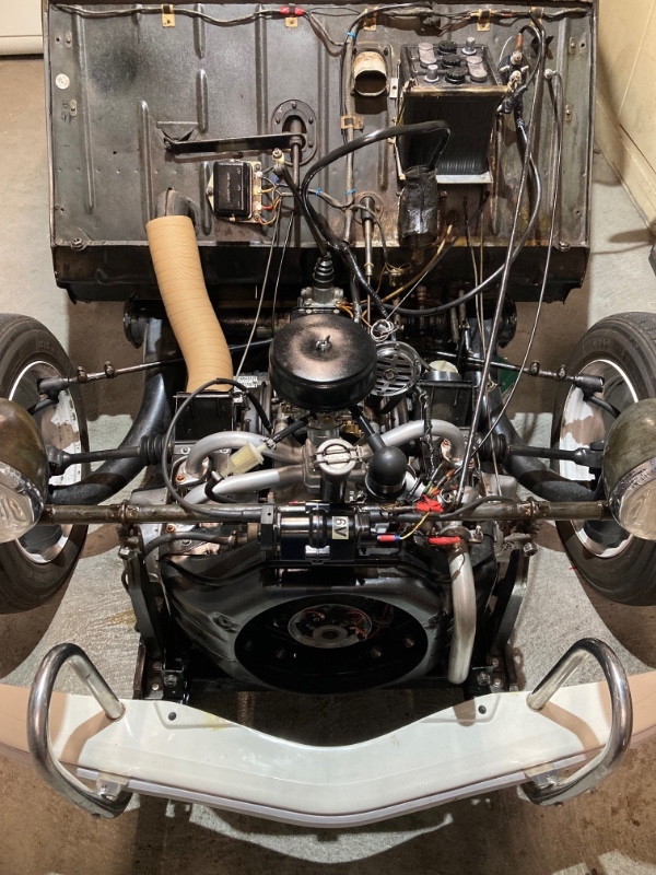

Le montage vient de commencer :

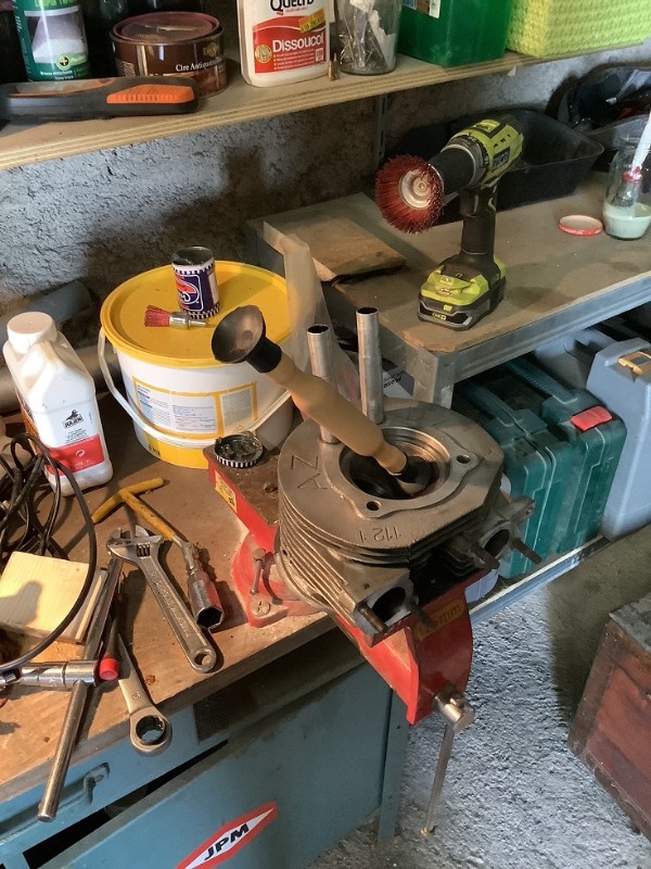

Démontage des soupapes en bon état pour décalaminage et rodage, test d'étanchéité à l'essence, elles sont nickelles.

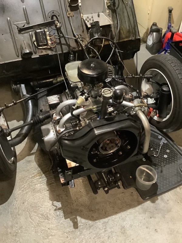

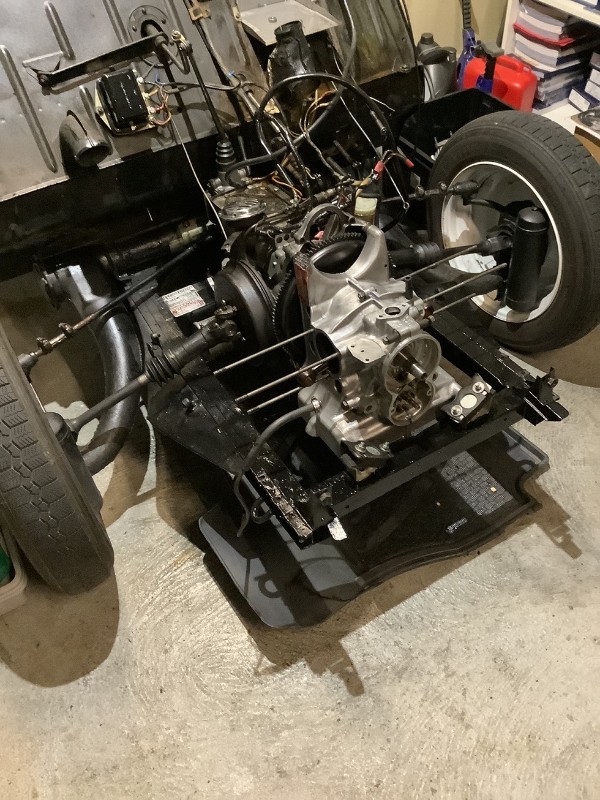

Pose du moteur en ayant préalablement nettoyé le chassi avec quelques retouches peinture.

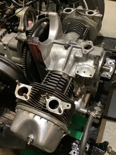

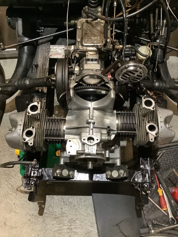

C'est plus facile ainsi de poser les pistons et les culasses (5 minutes pour les pistons)un peu plus long pour la première culasse : En suivant une vidéo, j'ai retiré les culbuteurs, pour bien la poser et la serrer en me servant des axes des culbuteurs, puis démontage d'un axe, mise en place du culbuteur, serrage, et démontage de l'autre axe pour remonter le deuxième culbuteur.
Tout fonctionne parfaitement en tournant le volant moteur, les soupapes s'ouvrent et se ferment. Je sens déjà une amélioration au niveau de la compression.
Je resserrerai bien les culasses après avoir mis l'araignée en place, réglage des culbuteurs et pose des joints couvercles.
Le plus dur est fait, encore du nettoyage des accessoires à faire.

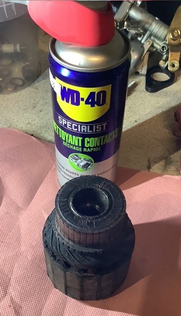

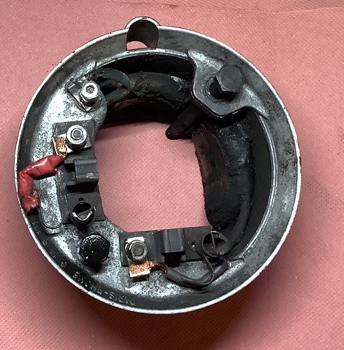

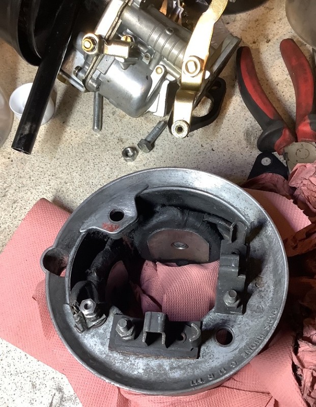

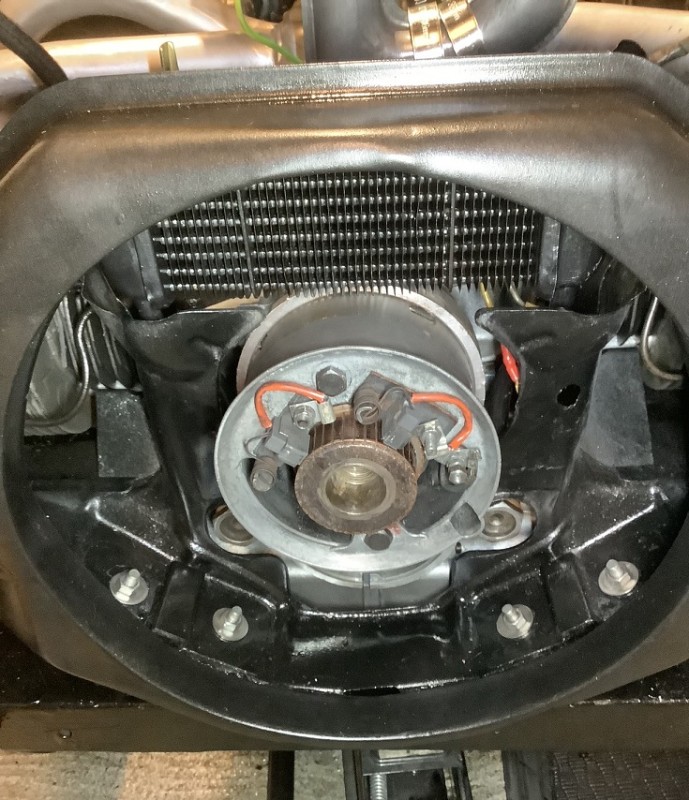

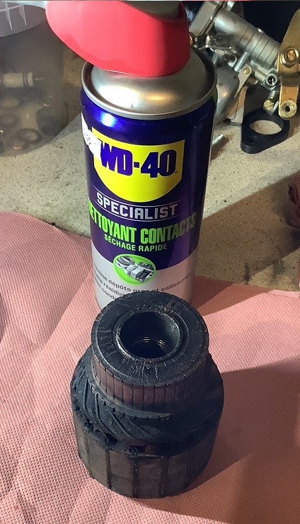

Le remontage a bien continué ce week-end, vérifications pour le radiateur d'huile et les conduites, puis la pose. Nettoyage de la dynamo, j'ai utilisé du nettoyant contact électrique, ça élimine bien le gras rien qu'avec le jet, essuyage très léger pour ne pas abimer les bobines. j'ai bien retiré le gras qu'il y avait sur les entrefers du stator, ça devait coller avec le rotor, j'ai peut-être gagné quelques chevaux...
Stator avant nettoyage.jpg (105.41 Kio) Vu 11518 fois

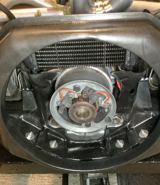

Pose de la dynamo, puis remise du capot principal. J'en ai profité pour mettre des charbons neufs.

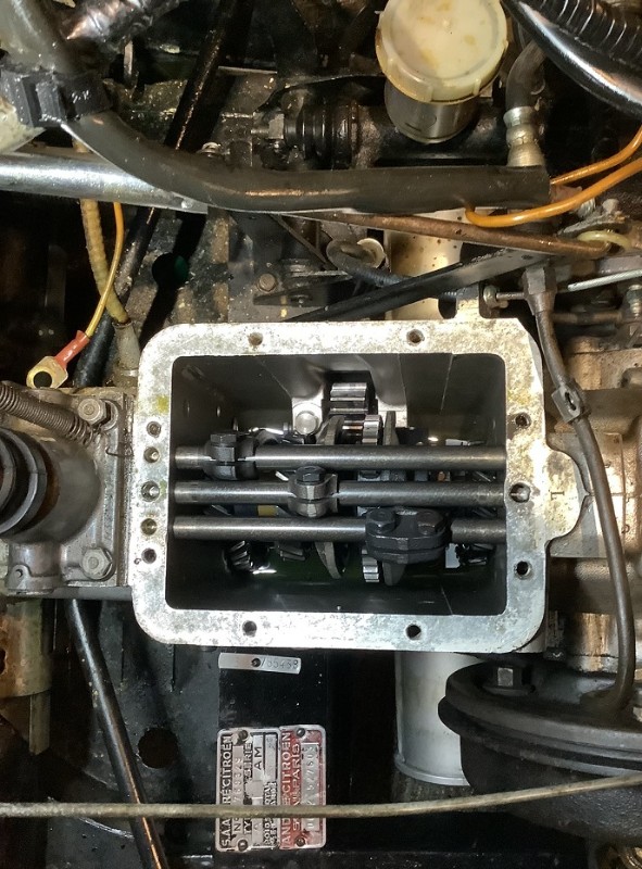

Démontage du couvercle de la boite de vitesse pour remplacer le join et pour une nouvelle peinture. J'en ai profité bien sur pour faire la vidange de la boite, trop facile dans ces conditions !
Les pignons sont nickels, la boite est très propre à l'intérieur.

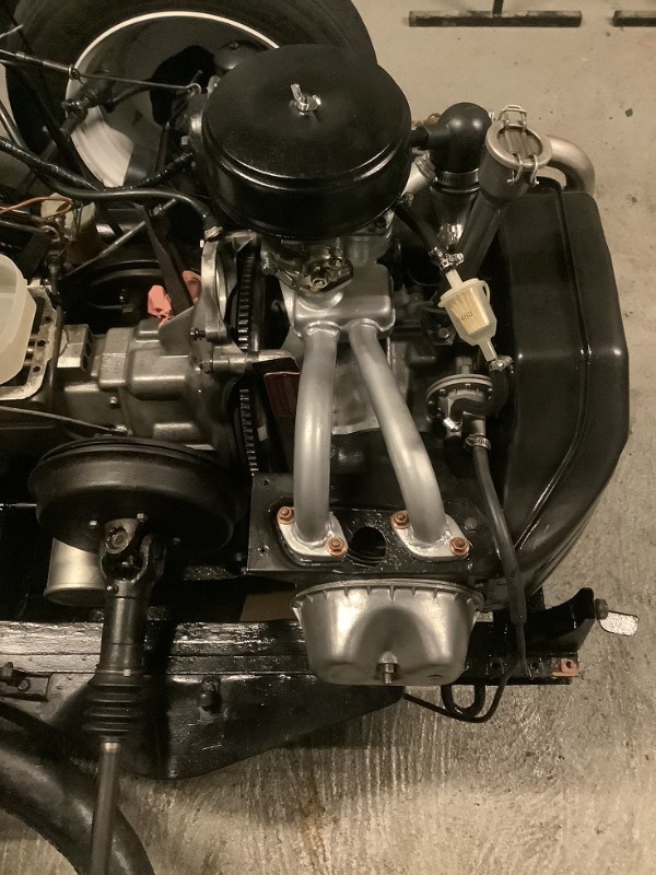

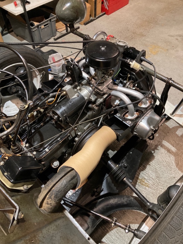

Pose de la pompe à essence, du carburateur, de la ligne du pot d'échappement, 2 litres d'huile 20W50 dans le carter et voici les dernières photos de ce week-end.
Il me reste à faire :
Réglage des culbuteurs
Branchement dynamo
Pose et branchement allumage électronique
Pose du démarreur
Divers branchements (accélérateur, chauffage, pompe à essence intérieure, starter), etc...
C'est bientôt fini !

Tes tubulures admission / echappement, tu les a peintes comment ? c'est de la haute T° ? ça va tenir ? Si t'as un bon tuyau, dis le ;o))

Pour ta boîte, tant que tu y a accès, je te conseille (si pas fait) de démonter, nettoyer et graisser le levier de sortie de boîte et de valider l’état du soufflet.
Sur la mienne, c’était complètement fossilisé !
Vivement la suite.
C’est une très bonne idée, je ne l’ai jamais fait, donc je vais le faire. Merci du conseil !
Merci,
Bonsoir Damien,
J’ai utilisé cette peinture :
Après plusieurs semaines j’ai eu un peu de peinture qui s’est écaillée au raccord des deux tubulures d’échappement, j’ai frotté, c’est parti mais la peinture tient très bien. Il y a t- il eu un problème de dégraissage ?. J’en ai profité pour remettre une couche. Je peux te confirmer qu’elle tient bien, mais il faut bien dégraisser avant. J’utilise de l’acétone.
En attendant, elle est bientôt prête !

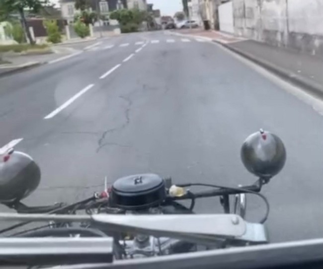

Quelques nouvelles : Elle fonctionne !
Petit tour autour du quartier sans capot et sans les ailes, j’ai adoré ! Très bon bruit du moteur 2cv !

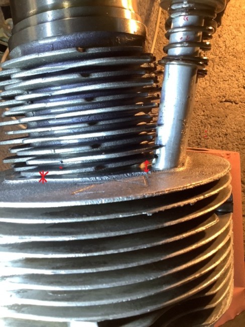

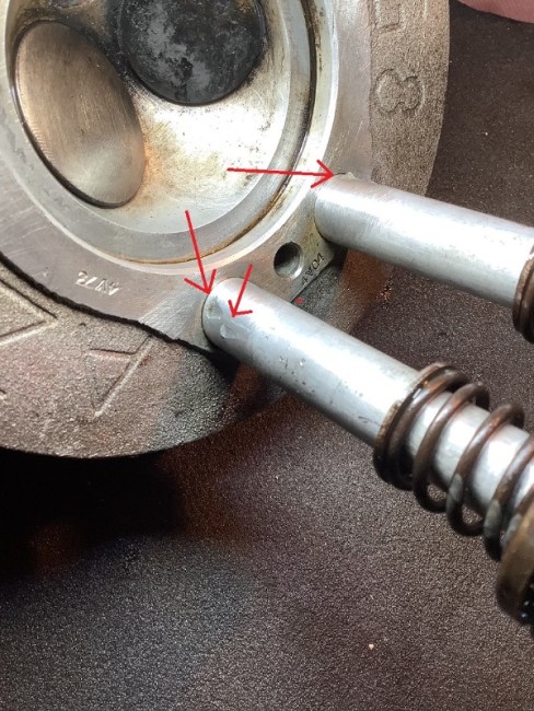

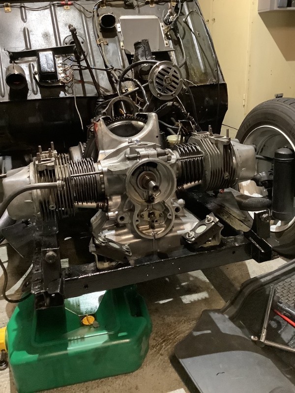

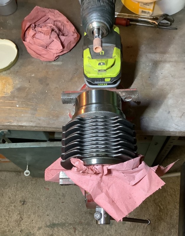

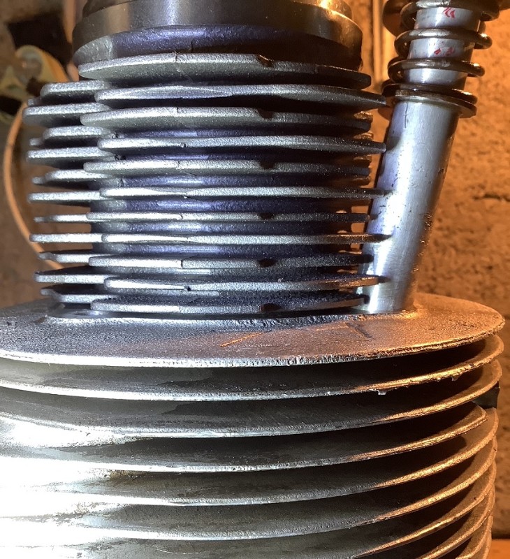

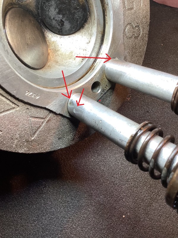

En retirant les culasses, j'ai découvert ceci :
ça montre bien qu'il y a un montage en force, ce n'est pas bon, les culasses ne sont pas perpendiculaires par rapport à l'axe du piston, les joints lunettes sont donc mal positionnés.

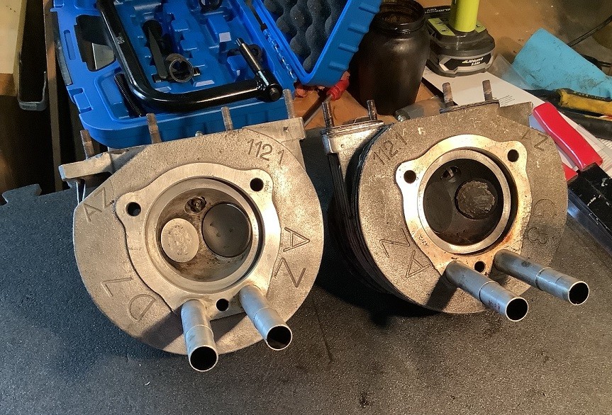

Confirmation avec un montage à blanc: le bloc piston est de travers par rapport à la culasse :

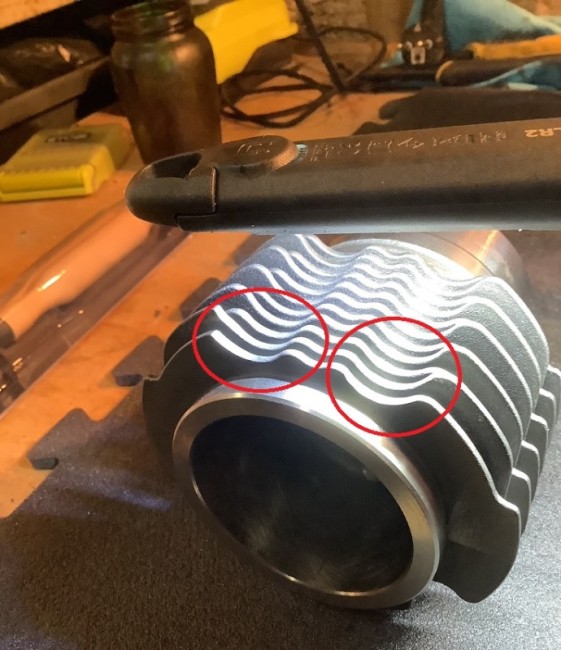

Avec ma perceuse et l'outil adéquat, limage des ailettes :
Quelques dixièmes de mm en moins et maintenant ça rentre bien !
J'ai commandé et reçu des joints vitton par Burton (top qualité),j'ai tout remonté en vérifiant chaque étapes plusieurs fois.
Mise en route du moteur :
Son merveilleux, plus de clac clac, plus de fuite d'huile, essai autour du quartier, tout fonctionne !

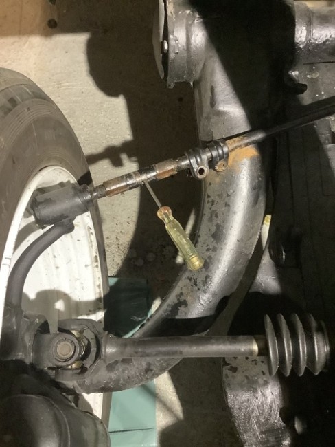

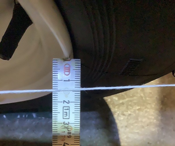

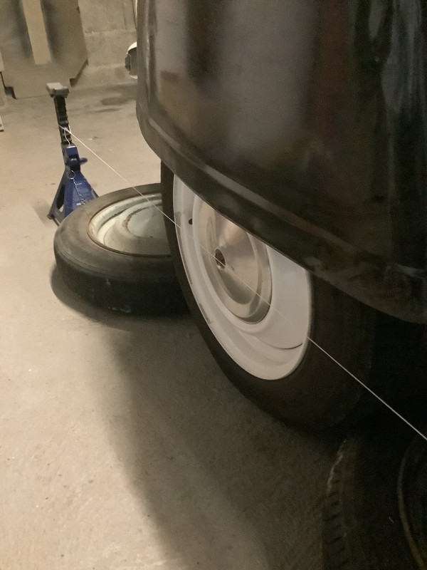

Et pour me détendre, après cet essai en regardant avec angoisse une éventuelle goûte d'huile, réglage du parallélisme à la ficelle, il y avait un écart important...
Parallélisme 2.jpg (97.41 Kio) Vu 10702 fois
Maintenant elle fonctionne à merveille, (réglage de l'allumage électronique, le curseur n'était pas à la bonne position), plus de fumée bleue, graissage de tous les points, très bon son de 2 cv, je vais rouler avec molo molo les premiers 100 km, vidange et le moteur est neuf !
Je vais pouvoir dépasser le 90 !
