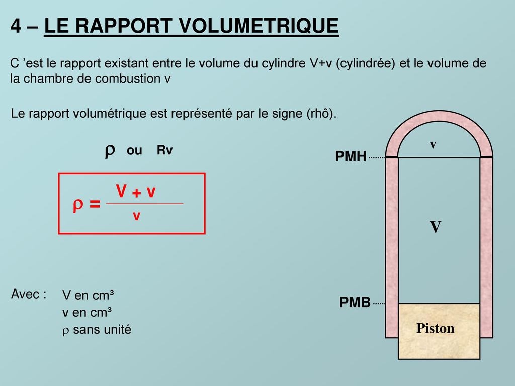

C'est pour celà que le rapport volumétrique n'a pas d'unité. Comme une densité.
PS : comme disait Pierre Desproges : "Les vieux, c'est quand ils sont jeunes qu'il faut les abattre !"
PS 2 : on parle souvent du rapport volumétrique entre PMH et PMB et en même temps, comme il y a un RFA (Retard Fermeture Admission), le piston remonte sans comprimer car la soupape ADM reste ouverte puis se ferme à la fin du RFA.

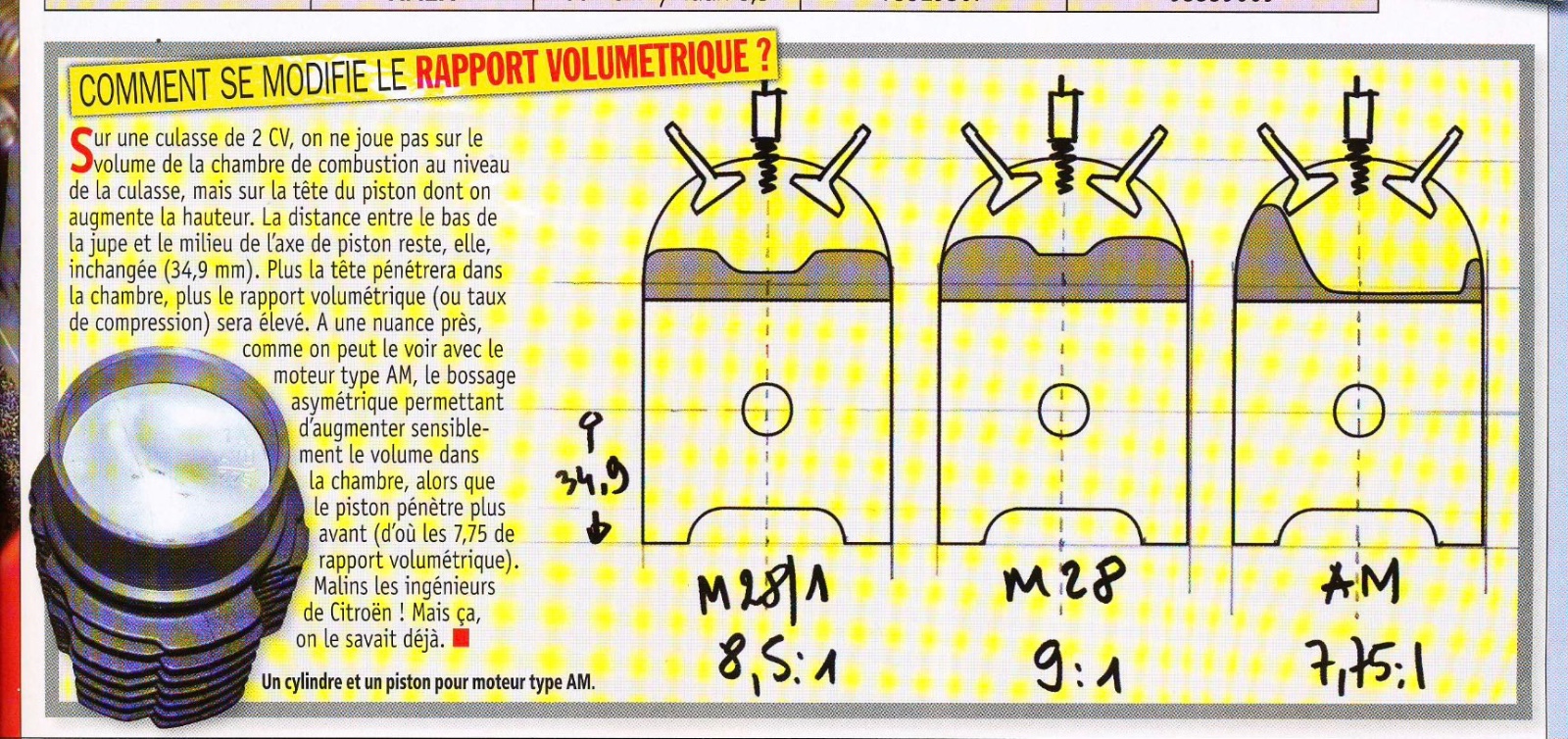

Et donc si vous modifier le RFA (en modifiant l'AAC), vous pouvez modifier votre rapport volumétrique !
- Alex 46
- Messages : 1905
- Ma deuche : 2cv6
Re: Taux de compression d'une 2cv
Ba non, c'est la différence entre le pmh et le pmb, même si tu changes les retards à la fermeture le rapport est invariable; tu modifies juste la pression de compression. ( Tu l'as fait exprès, c'était pour savoir si on suivait ! )Et donc si vous modifier le RFA (en modifiant l'AAC), vous pouvez modifier votre rapport volumétrique !
Tu peux modifier le taux en changeant la hauteur de la tête de bielle, Cad en augmentant la course.

Oui, en théorie.
En pratique, il serait pertinent de parler du rapport volumétrique géométrique (ou "efficace"), volume compris entre le PMH et le RFA.
A rapport volumétrique identique, avec un RFA qui se modifie, vous changez le rapport volumétrique géométrique et vous modifez (un peu) la puissance et le régime du couple maxi.

Voilà "le piston pénètre plus avant" donc les ingénieurs ont bien modifié la course.
Je ne vois pas bien d'où sort le rapport " géométrique"
Comment se calcule ce dernier ?
- Lolodubalaou
- Messages : 2014
- Ma deuche : 2cv Sausss Ente
Que nenni, Alex,
même en changeant la forme du piston, comme la bielle n'a pas changée, le piston va parcourir toujours la même distance. La course est identique !
Et même si au PMH, le piston de 7,75/1 "rentre" plus dans la chambre de combustion, au PMB, la calotte de ce piston 7,75/1 sera plus proche de la culasse que le piston de 9/1, par exemple.
A bielle inchangée, la course du piston quelque soit sa forme est égale à deux fois la longueur du maneton par rapport à l'axe du vilebrequin.
Pour changer la course, il faut modifier soit la longueur de la bielle soit la position du maneton sur le vilebrequin..
La modification du taux de compression s'obtient par modification de V1 : la chambre de combustion.
Bien sûr que si tu changes la forme du piston, V1 va changer et V2 aussi. Mais la modification (égale sur V1 et V2) sera significativement plus importante pour modifier le rapport volumétrique car V2 est au moins 6,75 fois supérieur à V1.

- Alex 46
- Messages : 1905
- Ma deuche : 2cv6
Hi
Oui effectivement c'est bien le piston qui a été rallongé et creusé sur le côté bougies ( donc course identique ). C'était des vrais ingénieurs à l'époqueQue nenni, Alex,
