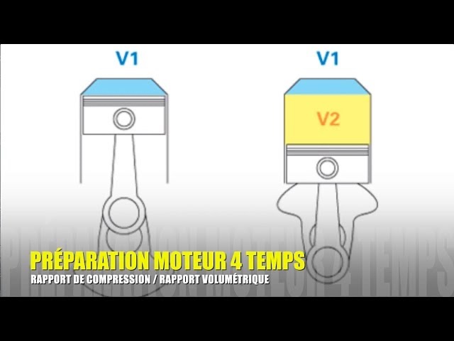

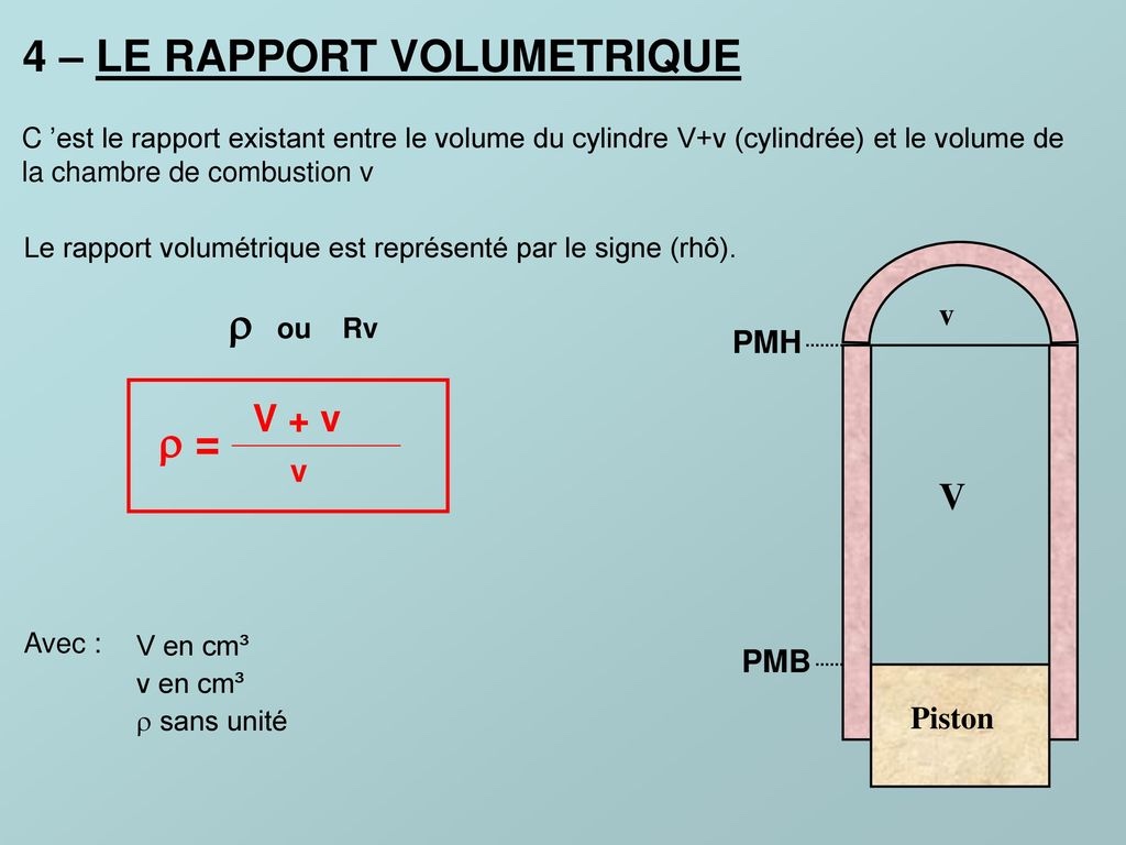

@lucky40 Bonjour
@gordon31
( Le titre du sujet n'est pas le bon )
C'est l'erreur qu'on fait souvent :
Ça c'est le taux de compression dont tu parles, et il ne varie jamais, 8.5 étant un rapport volumétrique et non une mesure. ( Rapport entre pmh pmb)
A ne pas confondre avec la pression de compression qui se mesure en bars à chaque cylindre.
La pression de compression ne doit être inférieure à 10 bars.
11 bars étant "l'idéal "pour un 602
Cette mesure donne en effet un aperçu sur l'état du moteur au niveau de l'étanchéité de la chambre de combustion.
Cdt
PS: Nombreux sont ceux qui mélange encore le taux et la pression, je l'ai vu même chez des vieux mécanos.

Alex 46 a écrit : 28 sept. 2024, 18:45, 8.5 étant un rapport volumétrique[/b] et non une mesure.
C'est pour celà que le rapport volumétrique n'a pas d'unité. Comme une densité.
PS : comme disait Pierre Desproges : "Les vieux, c'est quand ils sont jeunes qu'il faut les abattre !"
PS 2 : on parle souvent du rapport volumétrique entre PMH et PMB et en même temps, comme il y a un RFA (Retard Fermeture Admission), le piston remonte sans comprimer car la soupape ADM reste ouverte puis se ferme à la fin du RFA.
Et donc si vous modifier le RFA (en modifiant l'AAC), vous pouvez modifier votre rapport volumétrique !

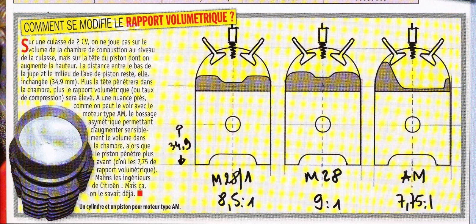

Re: Taux de compression d'une 2cv
Voilà "le piston pénètre plus avant" donc les ingénieurs ont bien modifié la course.
:siffle: :pouce:
Je ne vois pas bien d'où sort le rapport " géométrique"
Comment se calcule ce dernier ?
Messages : 1846
Que nenni, Alex,
même en changeant la forme du piston, comme la bielle n'a pas changée, le piston va parcourir toujours la même distance. La course est identique !
Et même si au PMH, le piston de 7,75/1 "rentre" plus dans la chambre de combustion, au PMB, la calotte de ce piston 7,75/1 sera plus proche de la culasse que le piston de 9/1, par exemple.
A bielle inchangée, la course du piston quelque soit sa forme est égale à deux fois la longueur du maneton par rapport à l'axe du vilebrequin.
Pour changer la course, il faut modifier soit la longueur de la bielle soit la position du maneton sur le vilebrequin..
La modification du taux de compression s'obtient par modification de V1 : la chambre de combustion.
Bien sûr que si tu changes la forme du piston, V1 va changer et V2 aussi. Mais la modification (égale sur V1 et V2) sera significativement plus importante pour modifier le rapport volumétrique car V2 est au moins 6,75 fois supérieur à V1.

Hi
Que nenni, Alex,
Oui effectivement c'est bien le piston qui a été rallongé et creusé sur le côté bougies ( donc course identique ). C'était des vrais ingénieurs à l'époque :fou:
