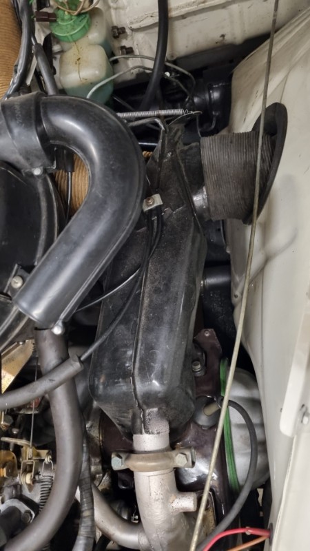

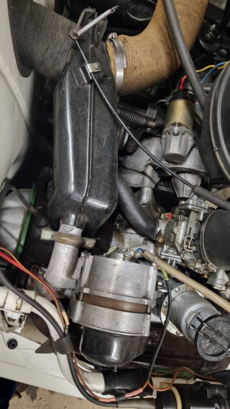

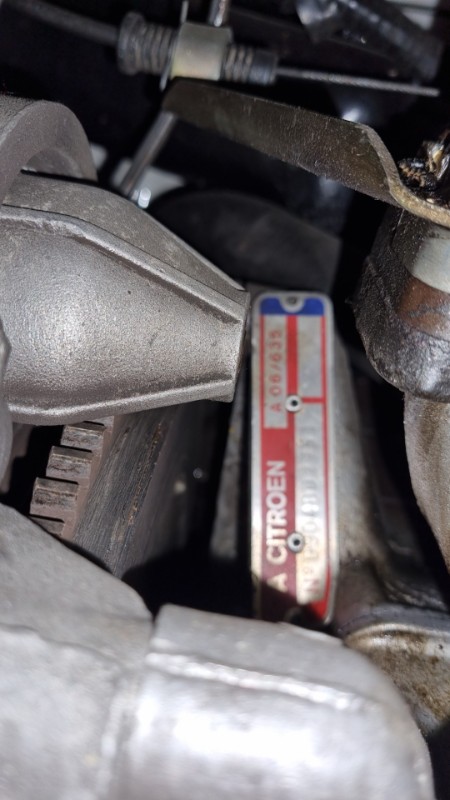

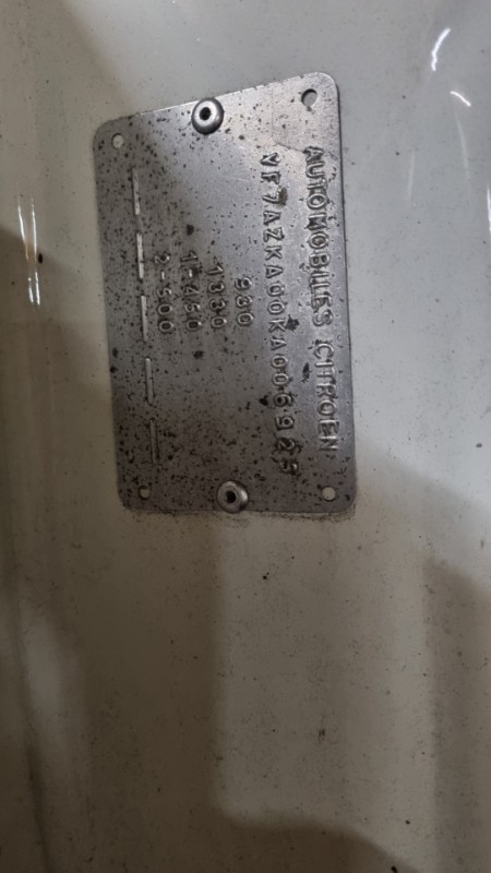

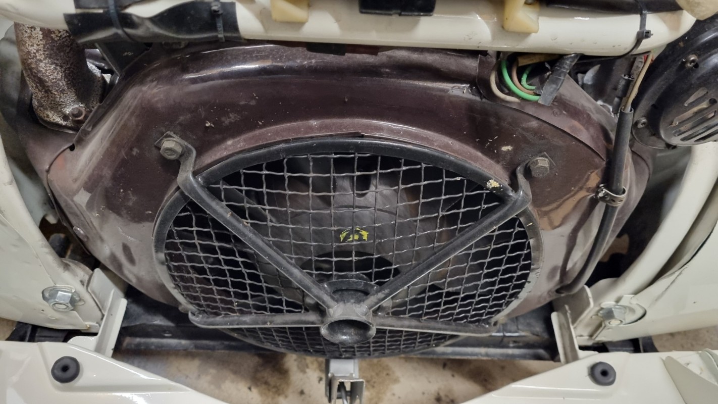

- le capot avait des trous de fixation des chevrons qui ont été rebouchés => initialement un capot de 2cv4 donc.
- mes condiits de refroidissement moteur sont metallique, et pas en 'mousse + masse.lourde' et la volute du ventilateur ne possède ni le trou avec obturateur de la turbine (type Dyane) ni les sorties de refroidissement des disques...
Pour autant, mon numéro moteur semble bien correspondre à un moteur fabriqué 'autour de 1993'.
Pourrais-tu me.partager :
- une photo de ta plaque moteur (et pourquoi pas le numéro orga sur le tablier)
- une photo de ta volute et de tes conduits d'airs ?
Je pense en fait avoir le bon moteur d'origine, mais que suite au chic, les conduits ont été changés en prenant sur une donneuse 2cv4...
Merci,
J'ai besoin d'un coup de main !
Ma France 3 à visiblement été accidentée avant que ke ne l'achète (en 98). Quelques traces visibles l'indiquent :
Merci,

@Damien25
- Damien25
- Messages : 711
- Localisation : Doubs
- Âge : 48
Re: restauration 2 cv France 3 de 1984
Merci infiniment, je commence à y voir plus clair, et ça commence à s'éclaircir...
Si je résume :
- Calandre : encadrement noir => Ok
- Volute : avec sortie 'turbine', mais bouchée, et sortie refroidissement disques
- Hélice : noire
- Conduits autour des cylindre : métal et non plastiques (tu les as changés ? ttes les France3 que j'ai vu on des conduits métal autour des cylindres...)
Merci beaucoup pour ton numéro moteur, j'ai tenté de le lire mais la photo est trop floue, j'imagine qqch comme :
- 0903092351 (et chassis KA006925)
- Le miens est 0900097987 (France 3 fabriquée le 03/03/1983, chassis KA006098)
- Une autre France 3 contemporaine (du 11/03/1983) a le N° 0903011373 et chassis KA006884
Si je peux abuser : si tu pouvais noter ton N° moteur, ça serait top !
Mais au final, je vais sans doute me taper une dde à l'aventure Peugeot Citroen DS car ça ne semble suivre aucune logique...
Si je résume :
- Hélice : noire
- mura03
- Messages : 142
- Enregistré le : 28 juil. 2021, 08:41
- Ma deuche : 2cv france 3
- Date de naissance : 08 août 1946
- Localisation : 63110
les conduits autour des cylindres sont en tole et peinte en marron
j'ai remis tel que j'ai trouvé sur la voiture
la seule chose un peut fragile sur les france 3
c'était le chassis il pliait au niveau des deux brancarts avant
a l'époque c'est arrivé a trois connaissance et la réparation c'était de remplacer
ce chassis par un chassis d'ami 6 renforcé
et ça ne bougé plus
et ça ne bougé plus
