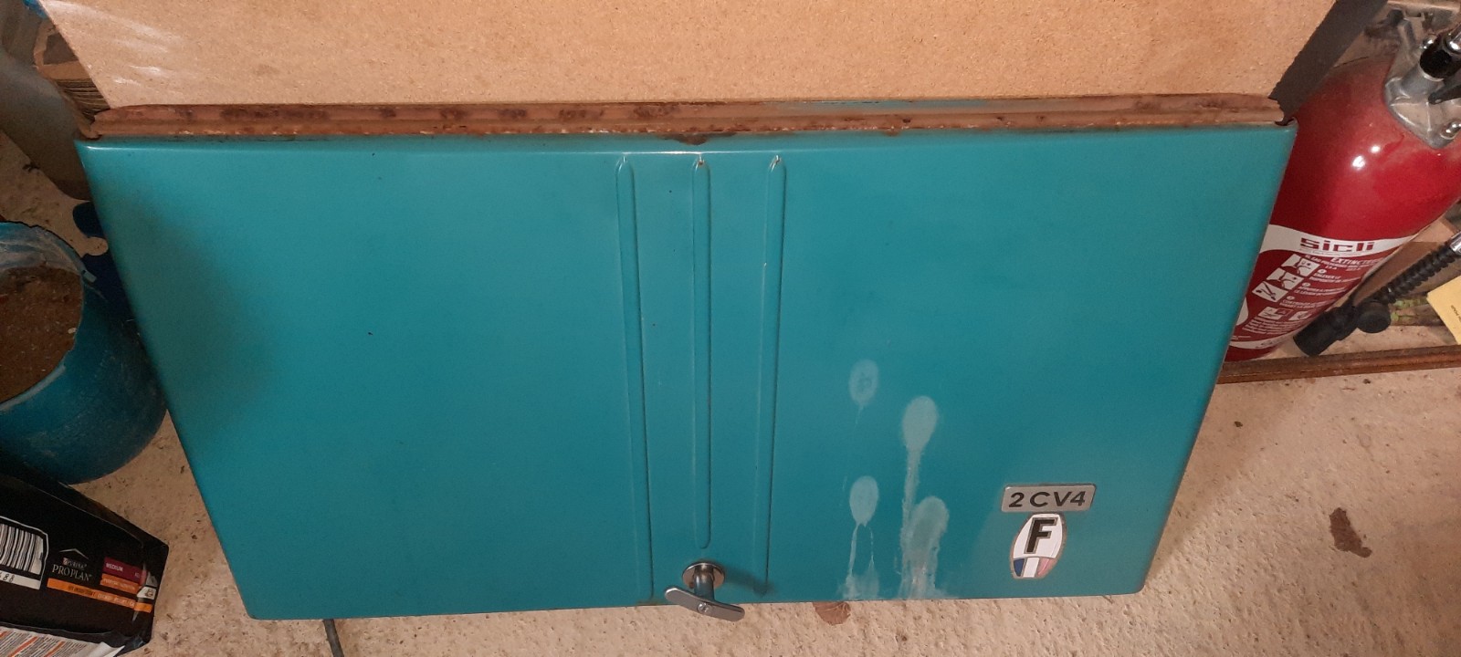

J'ai commencé par la capote qui était trop abîmée ainsi que le coffre qui sera réutilisé car en très bon état

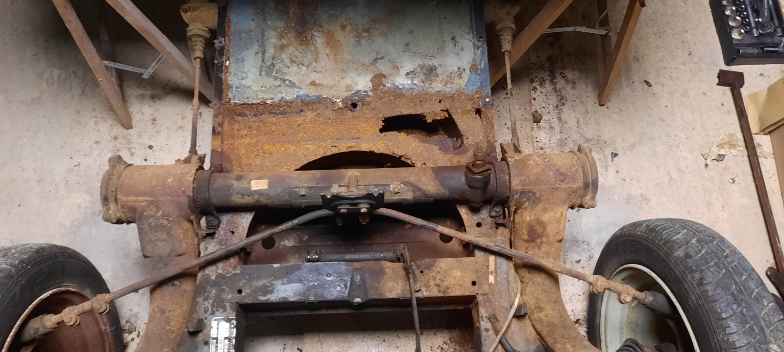

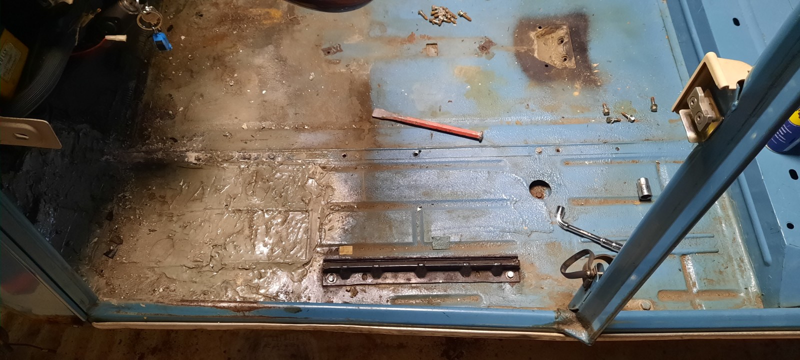

Bon le châssis est aussi attaqué sur le dessus donc il y aura plus de boulot que prévu.
Les deux planchers latéraux seront changés ainsi que la tôle du pédalier.
