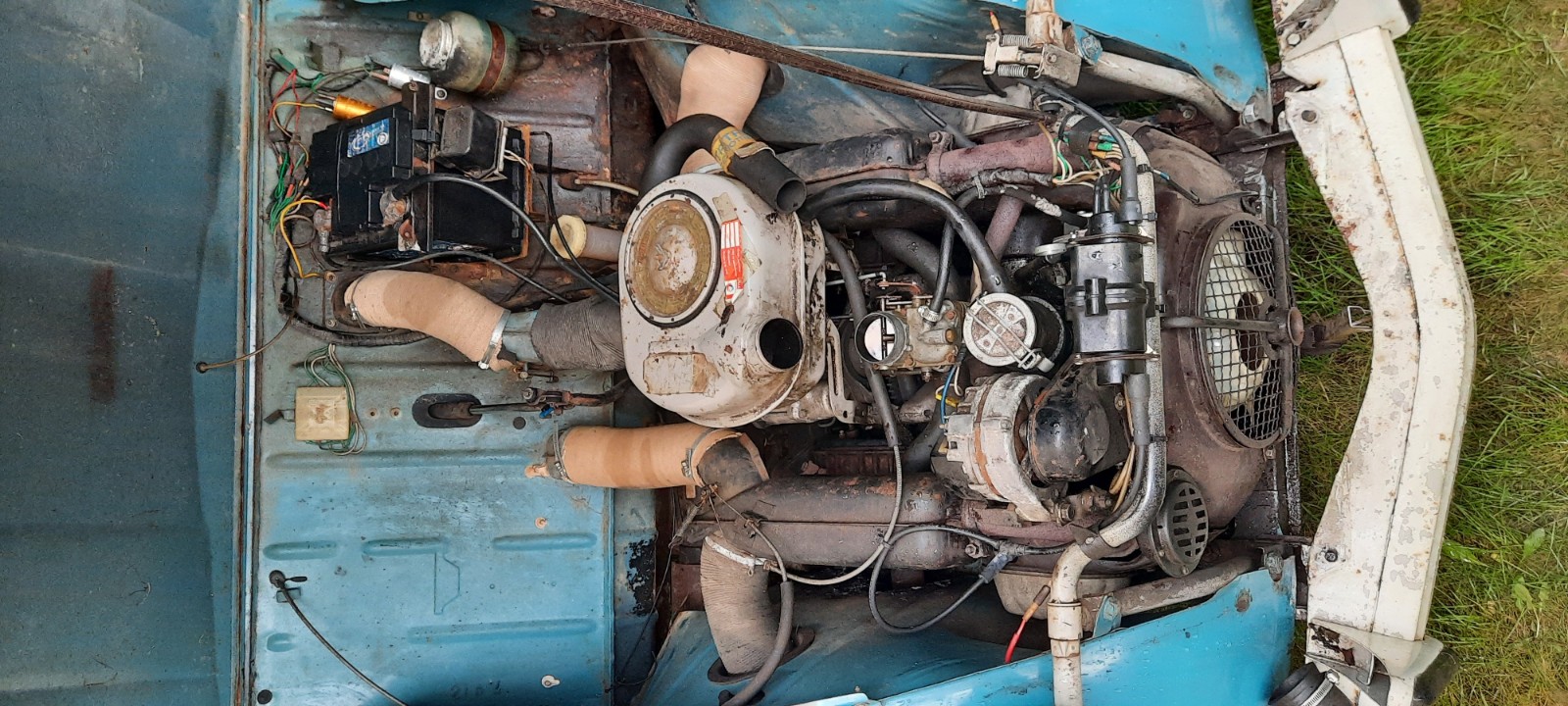

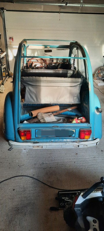

Je suis passé par la présentation, étant nouveau sur ce forum, et j'ai désormais attaqué une restauration complète de notre 2CV4 de 1974 dont je posterai les différentes étapes au fur et à mesure de l'avancement des travaux.
Je réaliserai ça avec mon beau-père qui a déjà une 2CV qu'il a restauré lui-même
La voiture est relativement saine mais il y a quand même du travail à faire en carrosserie et mécanique.
Le moteur sera révisé complètement, on avait réussi à le remettre en route mais une bonne révision et un démontage s'impose.
Pour la carrosserie l'arrière est sain à part un peu de réparation à prévoir sur la queue de pie arrière.
On changera probablement les deux planchers et le fond de pédalier ainsi qu'une demi-baie de pare-brise car c'est vraiment attaqué à ce niveau-là.
La voiture est dans le garage depuis ce Noël et j'en ai profité pour démonter tout ce que je pouvais avant de déposer la caisse complète pour traiter le châssis dans un premier temps. Le reste suivra dans les semaines et mois à venir pour qu'on puisse "peut-être" profiter de la voiture d'ici la fin de l'été 2025 ou dans moins d'un an en tout cas je l'espère 🤞.
Mon fils de 5 ans est impatient de faire un tour à son bord 😄

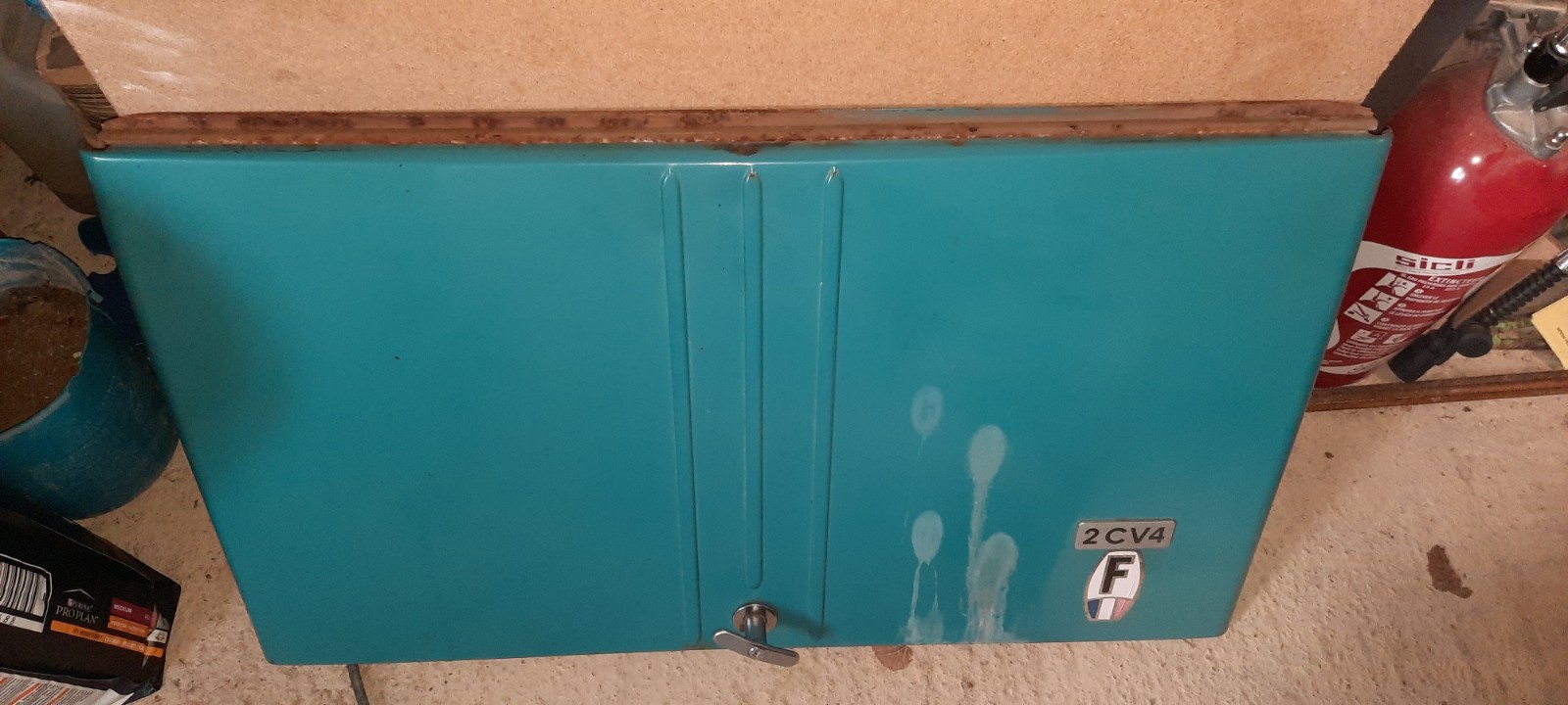

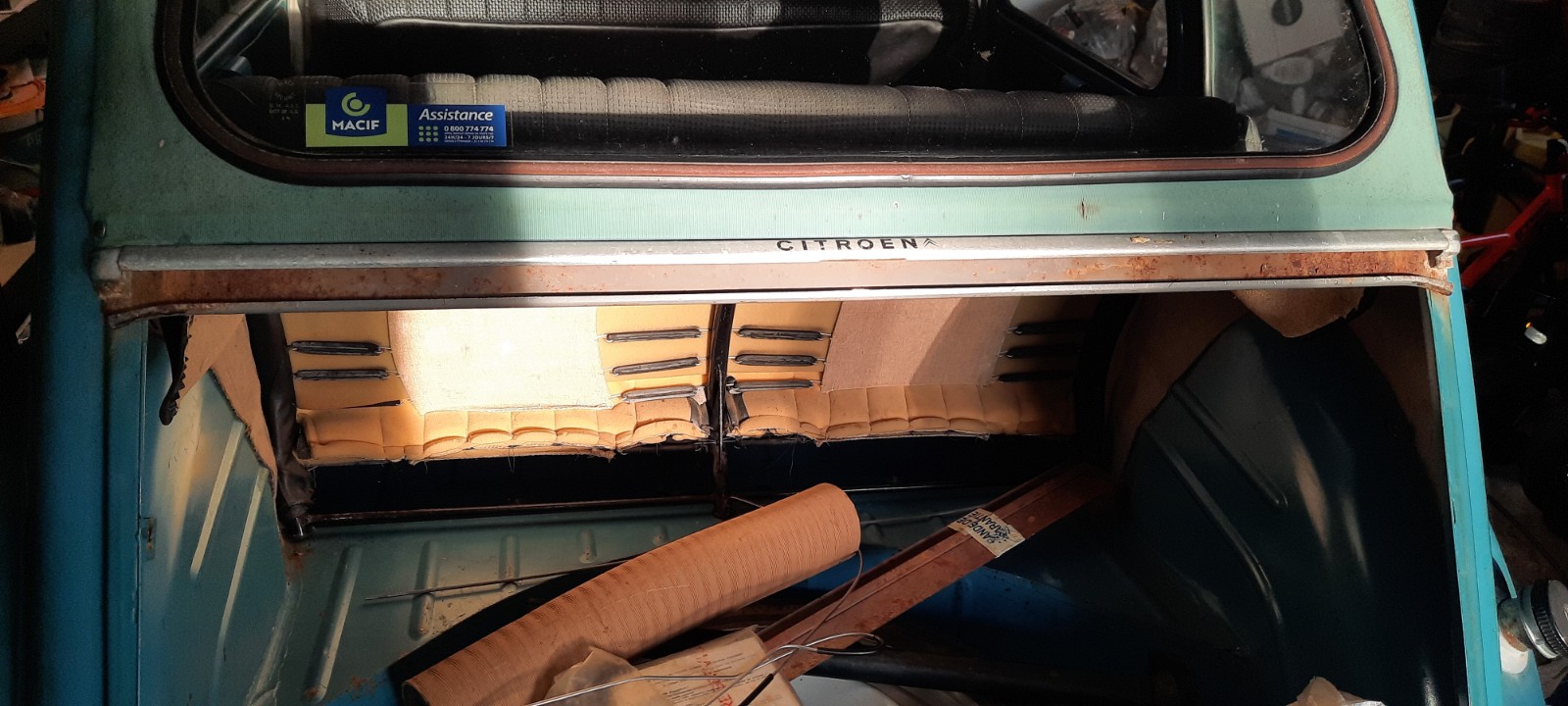

J'ai commencé par la capote qui était trop abîmée ainsi que le coffre qui sera réutilisé car en très bon état

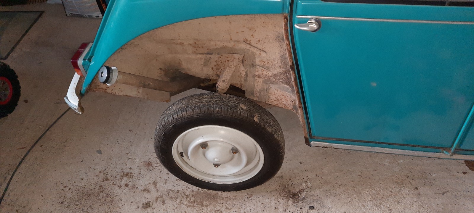

J'ai ensuite continué avec l'aile ARG en commençant par les vis qui sont le long de la porte arrière.
4 vis bombées avec une empreinte pour tournevis plat.
La première est venu sans problème, la troisième aussi...pour les autres j'ai du percé car deux d'entre elles se sont vites abîmées car impossible à démonter. Entre la peinture autour et la rouille derrière c'était sûr 😄
Ensuite les vis à l'intérieur du coffre dont une qui était cachée sous les panneaux en tissus.
Comme c'est le côté de la goulotte de remplissage du réservoir il faut enlever le bouchon et j'ai pu glisser l'aile pour la dégager. Le soufflet de la goulotte était encore suffisamment souple pour le faire.

Ca a l'air plutôt sain sur les photos. Le moteur est en bon état? Beaucoup de ces moteurs avaient des soucis de fiabilité. Il faut absolument respecter l'entretien car pas de filtre à huile et il tourne plus vite que le 602.

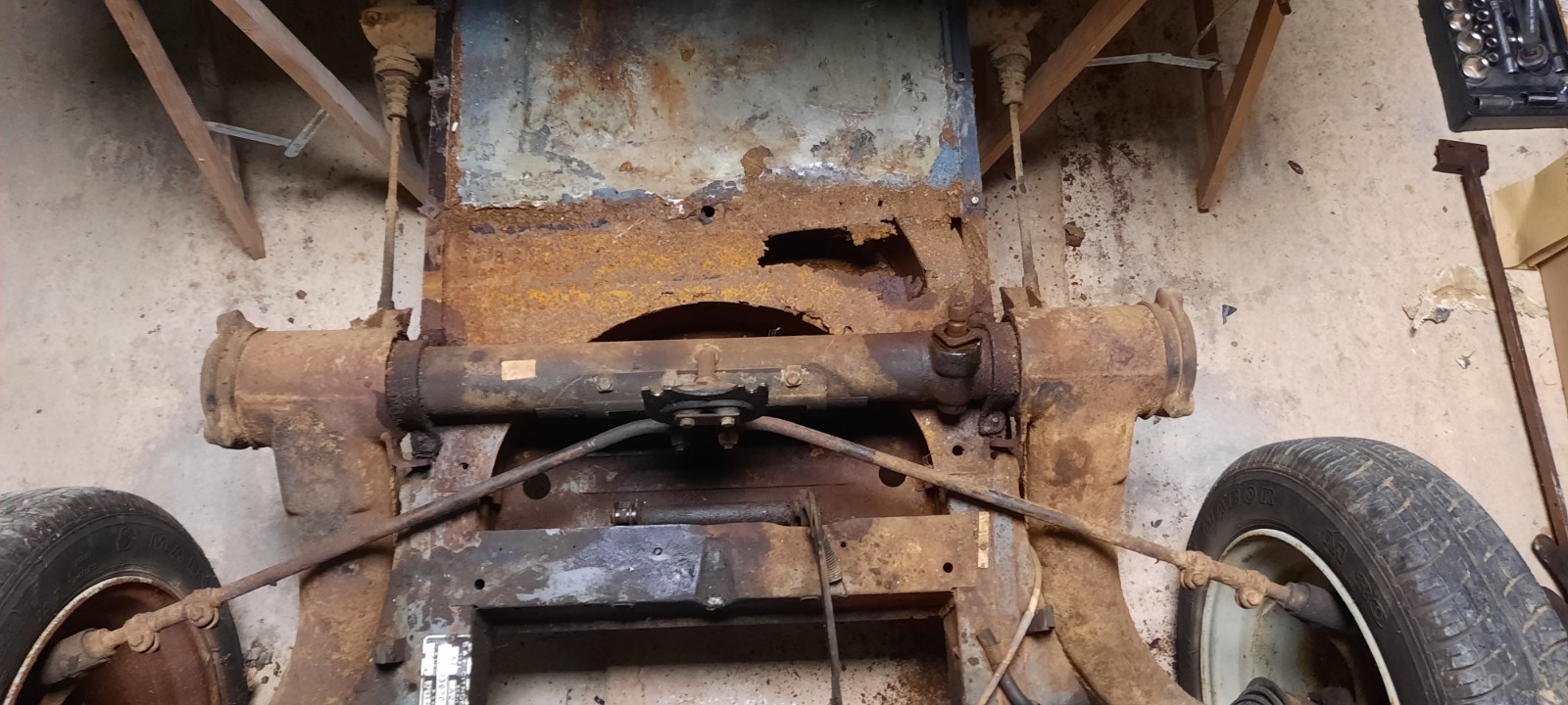

Oui plutôt saine malgré le châssis qui est percé à l'avant gauche, il faudra ressouder une nouvelle tôle par la suite.
Pour le moteur, difficile à dire, on a réussi à le faire démarrer plusieurs fois mais il ne tenait pas le ralenti. On a changé le condensateur d'allumage, les vis platinées étaient neuves, essayer une autre bobine mais on ne pouvait plus la redémarrer.

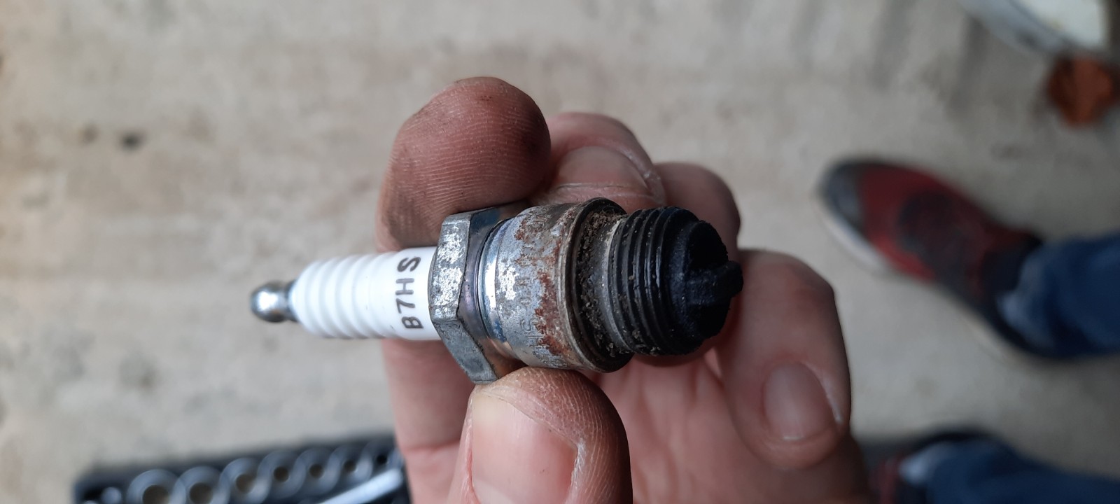

En voulant changer les bougies on a découvert un filet rapporté sur la culasse gauche (côté échappement, je ne suis pas sûr si c'est gauche ou droite). Le carburateur est sale et l'essence était vieille donc on n'a pas insisté.

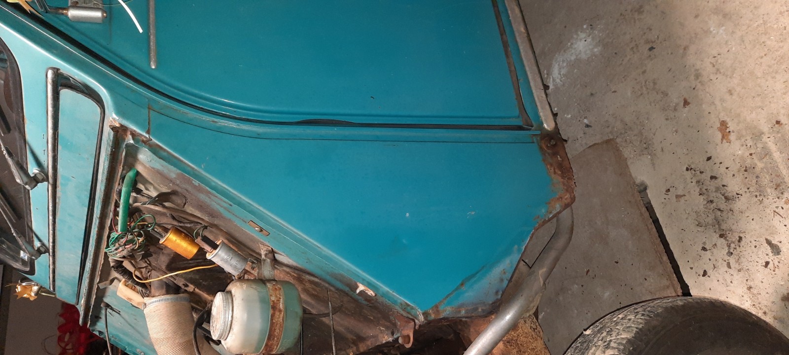

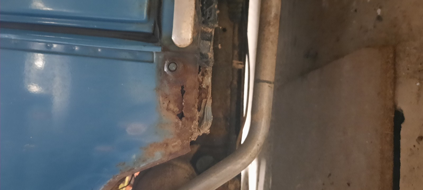

J'ai ensuite démonté les ailes avants et les joues d'aile sans trop de difficulté. Seul un écrou cage de l'aile AVG m'a posé problème celui en bas à côté de la porte conducteur.
Il faudra qu'on fasse une réparation à cet endroit, la corrosion est perforante.

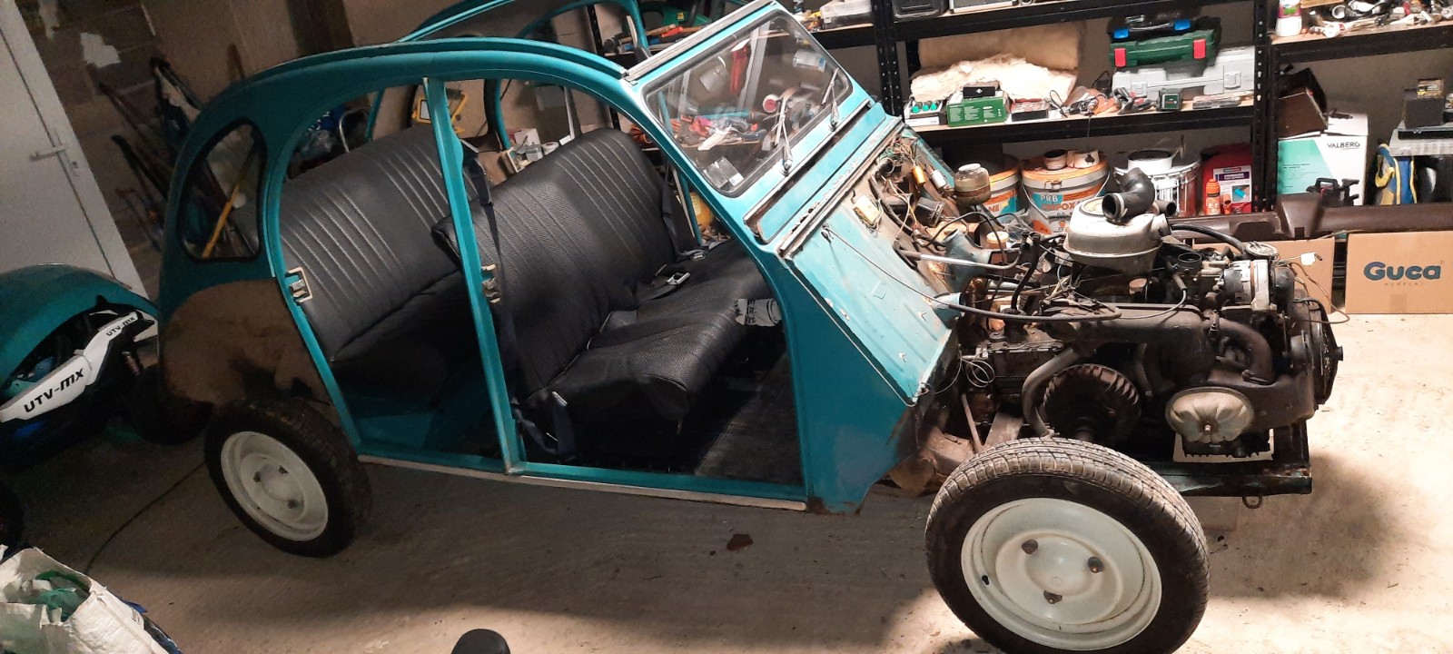

Salut, oui j'avoue que je me suis lancé rapidement dedans, j'ai laissé la voiture entière quelques jours seulement pour mon fils pour qu'il ne soit pas trop frustré après Noël 😄.
J'ai profité des fériés et congés des fêtes pour démonter le maximum, je m'étais pas mal préparé au démontage.
J'ai failli ne pas réussir à sortir le portes arrières, mon garage était un peu trop bas de plafond 🫣 J'ai eu besoin d'un poids (madame) sur la banquette arrière pour rabaisser la voiture 😅
Voilà à quel stade j'en suis aujourd'hui, la caisse sera déposée dans 3 semaines pendant mes prochains congés. Beau-papa sera de la partie cette fois !

Attention, pour le chassis, comme beaucoup, il s'agit certainement de plus de dégâts que juste la tôle inferieure... le bas des renforts internes fait généralement le saut aussi... u' homme averti en vaut deux !

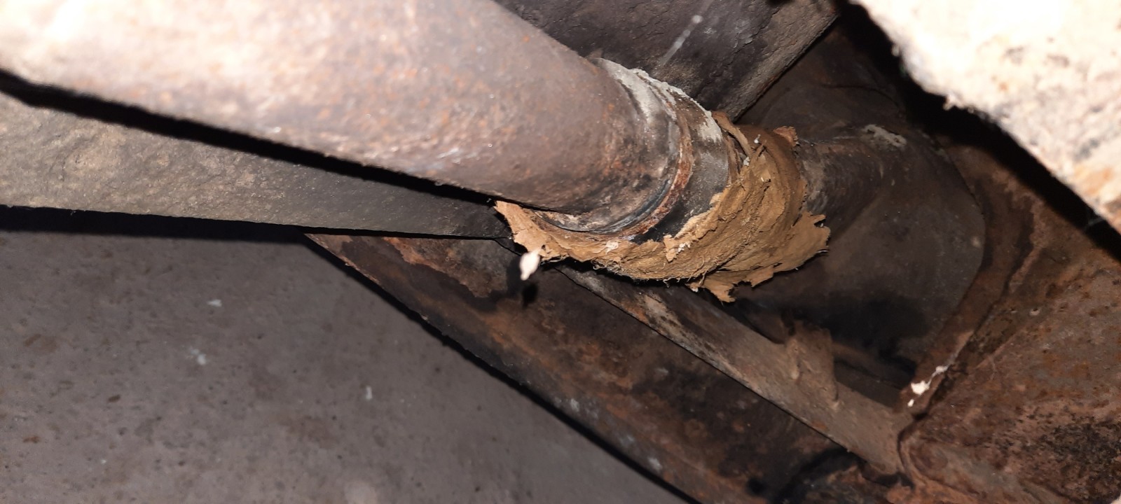

Une fois tous les éléments de carrosserie déposés, j'ai vidangé le réservoir en métal, heureusement il y avait une vis de vidange car il y avait vraiment le plein !
Une fois fait, j'ai sorti la goulotte qui ne tenait que grâce au manchon en caoutchouc et à une pâte de réparation 🫣.
Après avoir dévissé les 2 vis à l'avant du réservoir et sorti les 2 vis arrière j'ai pu le dégager facilement et déconnecter les câbles de la jauge.

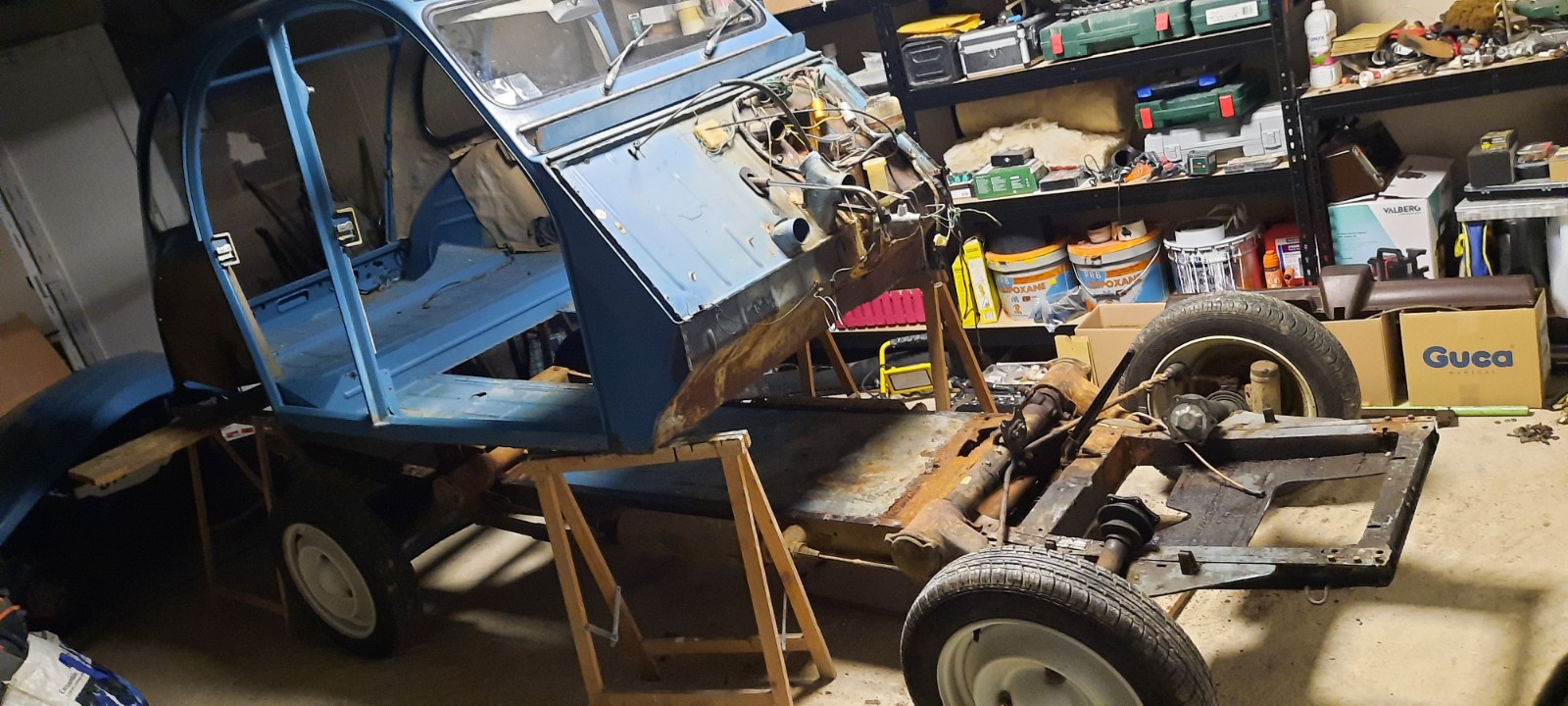

Bon j'avais prévu de déposer la caisse pendant mes prochains congés mais j'ai reçu un appel de beau-papa alors que je rentrai à peine du travail hier et du coup nous voilà partis pour bosser sur la deuche tout un après-midi 😅.
On a déposé les derniers éléments qui nous gênait encore, les sièges, le moteur, la boîte, désacouplé les câbles et finalement attaqué les vis qui maintenait encore la caisse au châssis.
Seules deux vis nous on posé problème mais un coup de disqueuse plus tard et c'était réglé !
On a posé la caisse sur tréteaux provisoirement le temps de la dépouiller des derniers éléments sensibles, le temps n'était pas de la partie à l'extérieur 🙄.
Elle sera déplacée chez mon beau-père (qui habite à 300m) des que possible, ainsi que le châssis qui sera restauré.

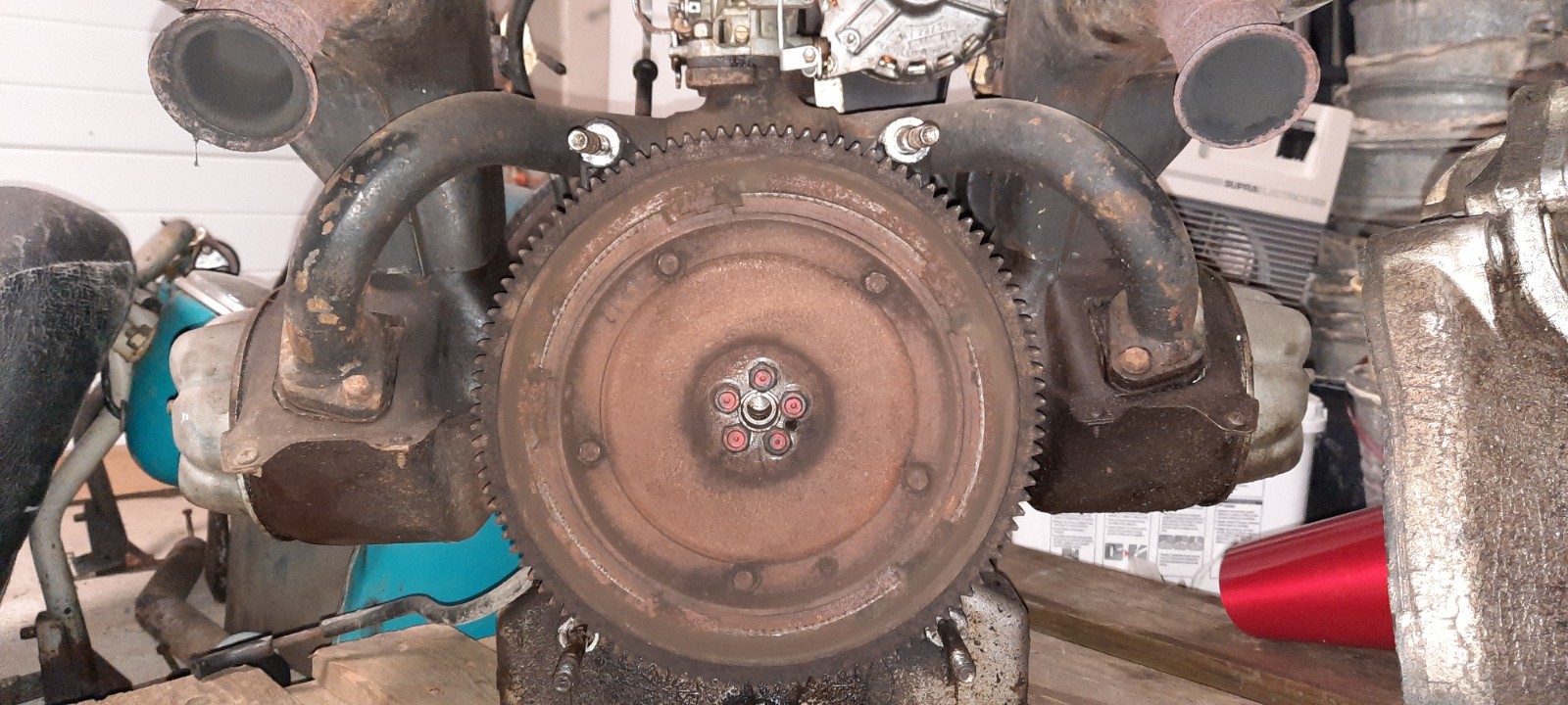

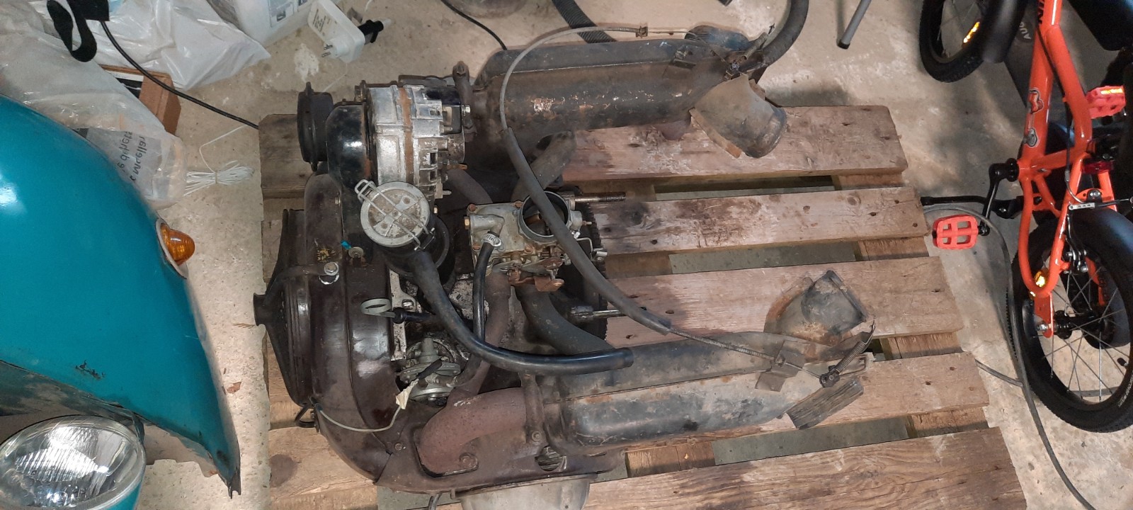

La dépose du moteur

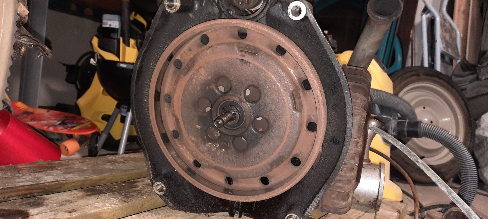

De la boîte...avec la surprise de de découvrir un embrayagecentrifuge !

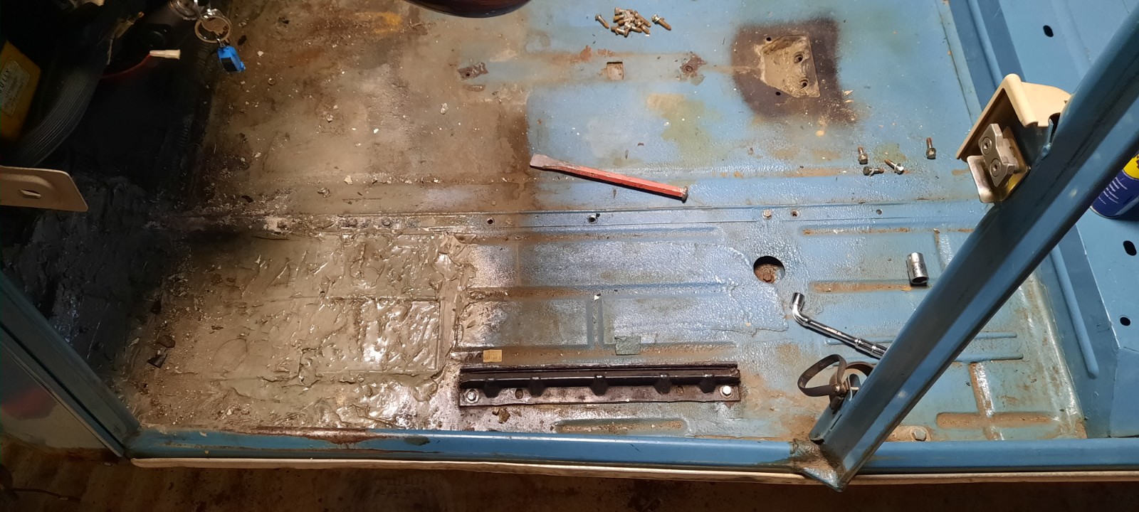

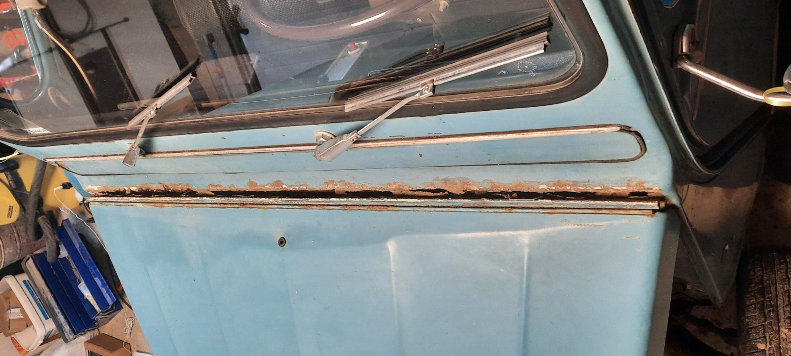

Bon le châssis est aussi attaqué sur le dessus donc il y aura plus de boulot que prévu.
Les deux planchers latéraux seront changés ainsi que la tôle du pédalier.

La demi-baie de pare-brise sera également changée
