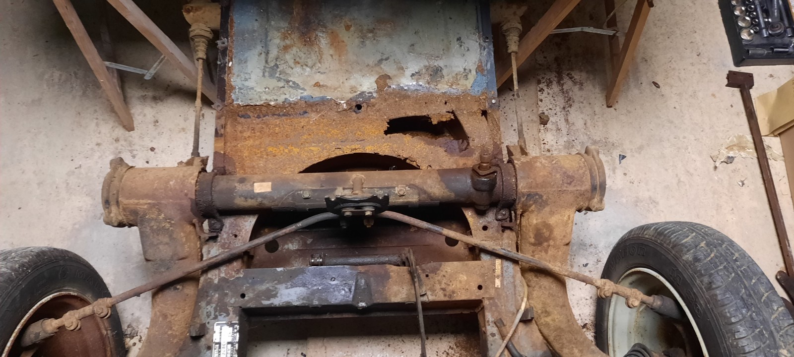

Bon le châssis est aussi attaqué sur le dessus donc il y aura plus de boulot que prévu.
Les deux planchers latéraux seront changés ainsi que la tôle du pédalier.

Elle est 'pas si pourrie' par rapport à ce qu j'ai déjà vu passer... Le chassis est bien attaqué.... tout est sauvable, c'est une question de moyen et / volonté, parfois ça tient plus de la reconstruction :) . Trop cool d'avoi rle beau père à 300m, avec un peu de capacité de stockage (en plus de l'expérience), car une deuche, c'ets pas si petit, mais une fois démonté, ça prend un max de place :surpris:
