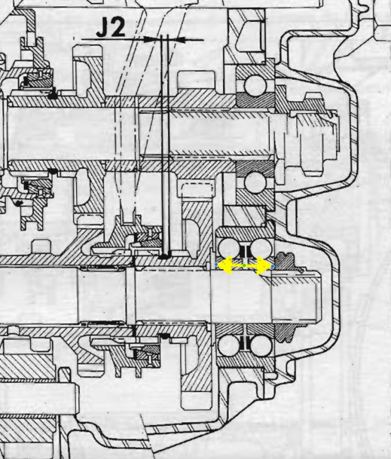

ta distance conique est mesurée, roulement en place et serré au couple correct.
1 - savais tu que le roulement Burton avait une cale complémentaire ?
2 - sais tu mesurer la distance de la cage interne, sous charge ?
J'ai bien compris que tu n'as pas envie de redémonter ta BV et en même temps, il y a un truc qui cloche ...
PS : en première intention, change uniquement ton roulement supérieur, laisse tranquille le roulement inférieur.
PS 2 : et quand tu auras déposé ton roulement supérieur, vérifie bien que le nouveau roulement a un léger désaffleurement positif au niveau du couvercle ; en effet le couvercle appuie sur la collerette du roulement pour le maintenir en place (c'est pour cela qu'il ne faut pas trop rectifier les couvercles arrières car tu diminues l'épaisseur).
PS 3 : as tu maté ta collerette de baladeur 2/3 ? Ce serait ballot de se retrouver bloqué en 3 ème, sur une BV qui a été démontée ...
Là, tu pourrais te les prendre et te les mordre ...

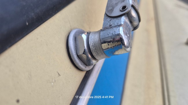

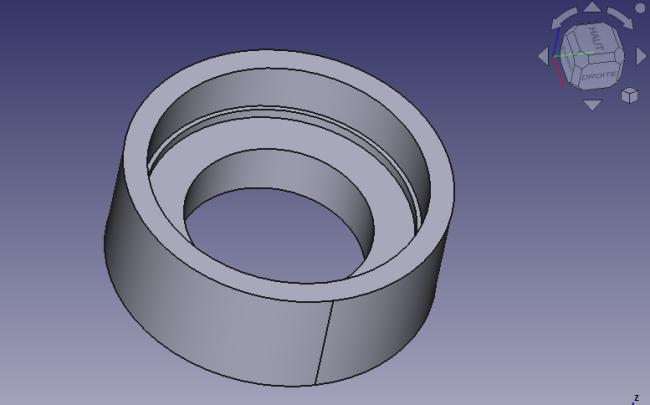

En attendant de passer au démontage, j'ai imprimer des joints d'axes d'essuie glace en TPE 22D ( ultra souple et résistant ) :
Je vous dirais si ça fonctionne et si j'ai moins d'eau sur le tapis de sol aux prochaines grosses pluies ;)
Peut être une modif a faire pour laisser plus de place au verrouillage du bras d’essuie glace et je mettrais les fichier a dispo sur thingiverse .

akoirium a écrit : 17 déc. 2025, 17:30 Salut !
Si ça marche, c'est une bonne idée ... :wink:
Messages : 770
Super modif... en fait c'est exactement ce que je voulais faire initialement sur la France 3, et voyant qu'il y avait pas mal de jeu, j'ai finalement changé les axes : visiblement les nouveaux de chez Burton doivent avoir un joint torique à l'intérieur... je verrai bien !
