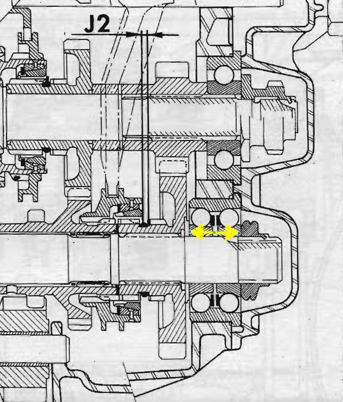

ta distance conique est mesurée, roulement en place et serré au couple correct.
1 - savais tu que le roulement Burton avait une cale complémentaire ?
2 - sais tu mesurer la distance de la cage interne, sous charge ?
J'ai bien compris que tu n'as pas envie de redémonter ta BV et en même temps, il y a un truc qui cloche ...
PS : en première intention, change uniquement ton roulement supérieur, laisse tranquille le roulement inférieur.
PS 2 : et quand tu auras déposé ton roulement supérieur, vérifie bien que le nouveau roulement a un léger désaffleurement positif au niveau du couvercle ; en effet le couvercle appuie sur la collerette du roulement pour le maintenir en place (c'est pour cela qu'il ne faut pas trop rectifier les couvercles arrières car tu diminues l'épaisseur).
PS 3 : as tu maté ta collerette de baladeur 2/3 ? Ce serait ballot de se retrouver bloqué en 3 ème, sur une BV qui a été démontée ...
Là, tu pourrais te les prendre et te les mordre ...

Akoirium,
1 - oki pour le roulement inférieur, il n'est pas perdu.
2 - mate ta collerette, rontdujjuuuuuuuuu
C'est une faiblesse congénitale de la BV des modernes : c'est connu, documenté, expliqué !!!
C'est de la prévention ...
3 - pour le couple :
>> arbre primaire : 70 à 90 N.m
>> pignon conique : 70 à 80 N.m
4 - prends le Citropolis et oublie la RTA. Le Citropolis est la copie de documents Citroën. La RTA est faite à partir des documents Citroën. Nuance.

Salut a tous
Voilà les news :
J ai passer le week-end avec l aide d'un pote et de quelques packs de bières
( très important les bières !!! Si non on se retrouve bloqués en attendant que l huile coule ou que la pâte à joints sèche...) A démonter le cul de boîte et faire ce qu'il y avais à faire.
Déjà, en déposant le strict minimum ( c est à dire pratiquement tout sauf la durite de freins
) on arrive à faire avancer le moteur+boîte de 15 bon centimètres et avoir accès au cul de boîte !
J ai pus constater que mes écrou ne s étaient pas desserré ( mais peut être étais-ils trop serrés )
J ai donc changé mon écrou inférieure serré à 80 Nm
Pas facile avec la clé lidl qui ne mesure le couple que sur les pas à droite
mais en tatonant sur le clic au desserage... on y arrive
Puis j ai changé mon roullement supérieur et l écrou hélicoïdale serré à 90 Nm
Je n ai bien sûr pas oublier de bien les matter et... tu vas être content @Lolodubalaou , j en ai aussi profité pour faire des mattages suplementaires sur la bague-ecrou du baladeur 2-3
Et donc, titine est sortie du garage hier soir !
A merde !!! On as tout bu et on est trop bourré pour tester la voiture !...
Et donc ce matin avant d aller au taf... je démarre titine après avoir vérifié que j avais bien serré mes cardans ( je ai eu un doute dans la nuit
Cool ... tout est serré ! !!
1iere... OK
2nd... OK
3ieme .... HOOOO TROP BON !
... plus de bruit !
4ieme ... Tranquille ! !!!
Du coup... roullement ou/et mauvais serrage, je saurais pas mais visiblement le problème est réglé
