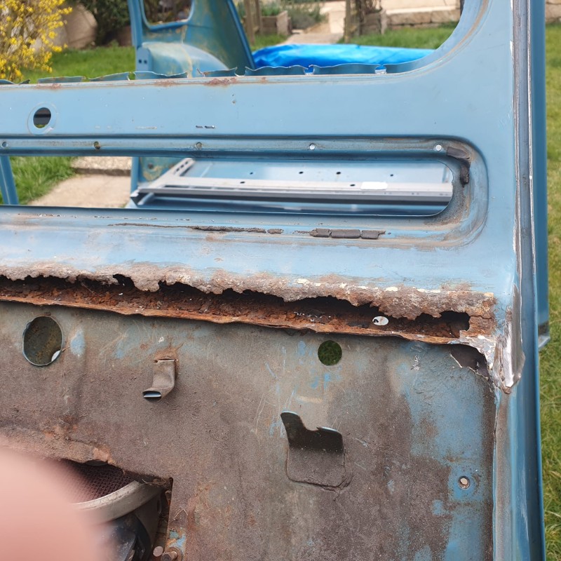

Non elle se place sur la baie ou la demi-baie de pare-brise. C'est la charnière du capot

Salut Pascal,
Ah ? Moi je voyais ça d'un seul tenant sue la demie baie de parebrise "la charnière de capot"
Ou juste cette "pièce" là en guise de réparation sans la demie baie

Effectivement c'est un ensemble fond + charnière mais nous ne pouvions pas utiliser la pièce telle quelle car sur notre 2cv il faut changer la demi baie, elle est trop abîmée. Mon beau-père a depointé la charnière de la tôle est l'a soudé sur la demi-baie.

Pascal57 a écrit : ↑14 mars 2025, 07:30Effectivement c'est un ensemble fond + charnière mais nous ne pouvions pas utiliser la pièce telle quelle car sur notre 2cv il faut changer la demi baie, elle est trop abîmée. Mon beau-père a depointé la charnière de la tôle est l'a soudé sur la demi-baie.
Salut Pascal
Sur ta photo je ne vois de la rouille que le long de la charnière, pourquoi changer tout ?

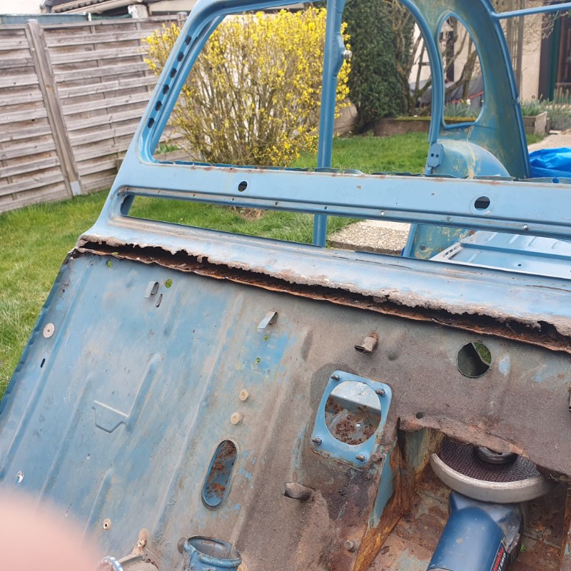

On ne le voit pas forcément sur la photo mais c'était également pourrie au niveau de la trappe de volet d'aération et derrière le joint de pare-brise en bas donc plutôt que de tout refaire et de réparer on est parti sur la demi-baie, ça fera moins de boulot à faire et on sera sûr des côtes.
C'est mon beau-père qui soude et c'est lui qui l'a proposé donc j'ai suivi son conseil

C'est le bon choix,Pascal57 a écrit : ↑15 mars 2025, 09:41 On ne le voit pas forcément sur la photo mais c'était également pourrie au niveau de la trappe de volet d'aération et derrière le joint de pare-brise en bas donc plutôt que de tout refaire et de réparer on est parti sur la demi-baie, ça fera moins de boulot à faire et on sera sûr des côtes.
C'est mon beau-père qui soude et c'est lui qui l'a proposé donc j'ai suivi son conseil![]()

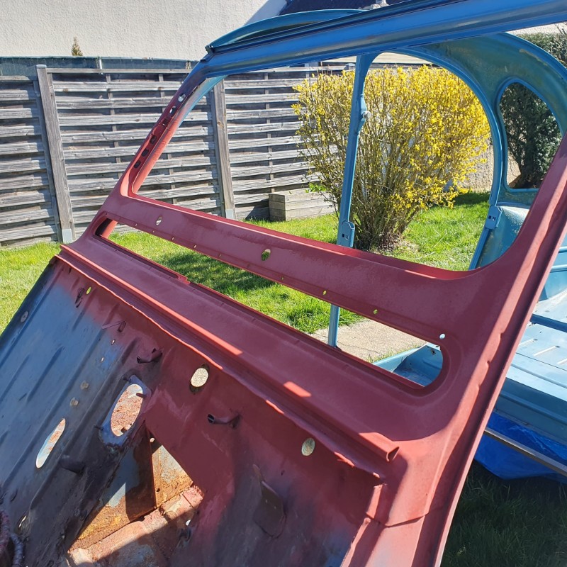

Tu ne crois pas si bien dire !
On a déplacé la caisse ce matin et mon beau-père a attaqué le depointage de la baie de pare-brise cet après-midi et il y avait plus de dégâts que prévu donc ça confirme que c'était le bon choix !
La 2cv4 a une voisine pour quelques mois maintenant
