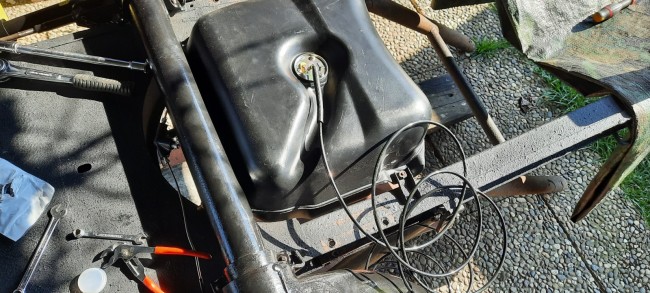

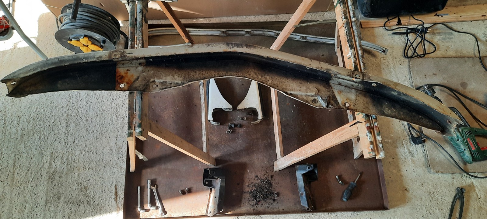

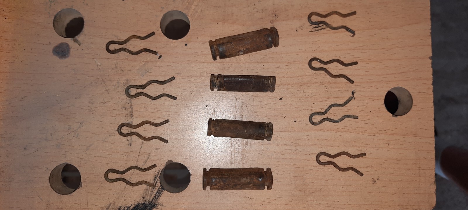

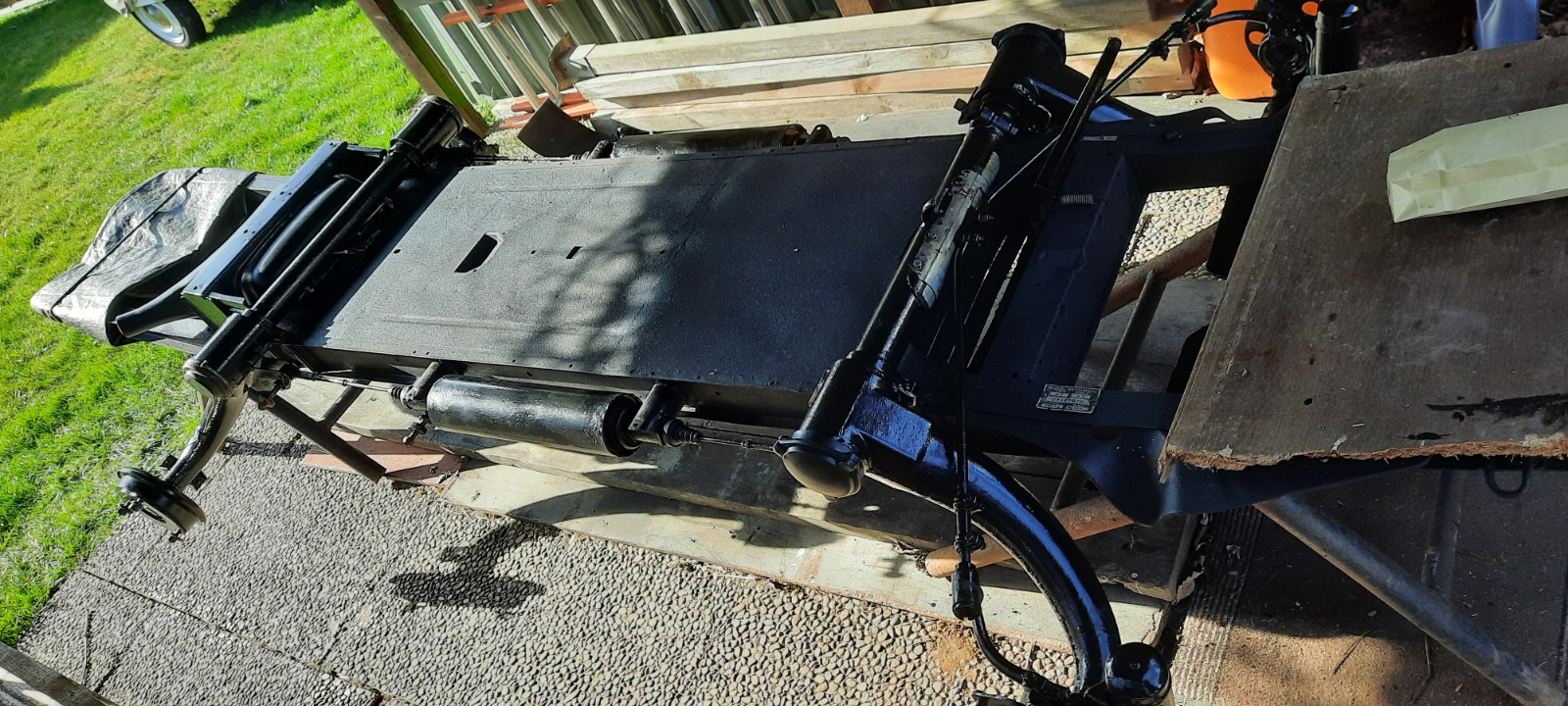

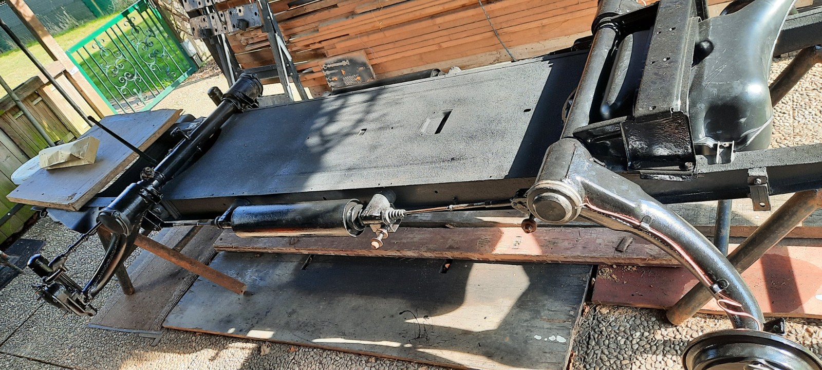

Nettoyage des axes et goupilles et ce matin on a pu tout remonter et graisser ce qu'il fallait. Les plus gros axes se montent à l'arrière
J'avais pris les côtes avant de tout démonter mais le réglage final de la hauteur sous caisse se fera une fois la caisse reposée donc ce n'est pas pour demain 😅
Ça commence à ressembler à quelque chose 🙂

Pascal57 a écrit : 09 mars 2025, 22:11 Ça commence à ressembler à quelque chose 🙂
Marrant, on dirait un châssis de deuche ! :gnark:

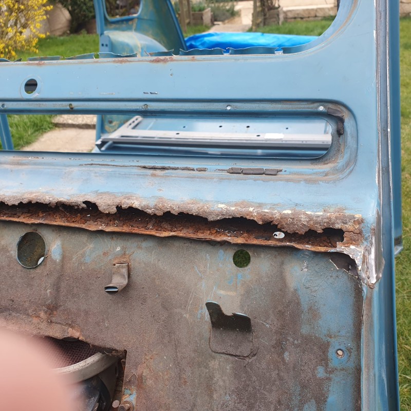

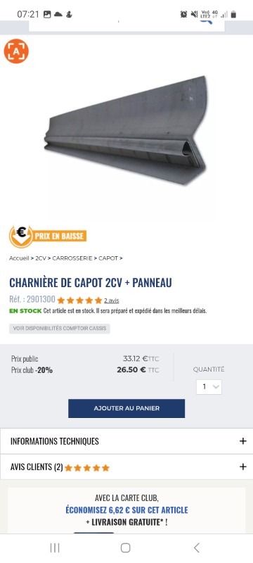

Pascal57 a écrit : 04 févr. 2025, 21:42 Et beau-papa a encore frappé, il m'a fait une belle addition aujourd'hui :
Salut Pascal,
Où as- tu trouvé cette pièce stp ?
Messages : 1733
Re: Restauration 2CV4 de 1974 de Pascal57
Paskcal a écrit : 11 mars 2025, 23:37 Salut Pascal,
Paskcal, il faut que tu cherche mieux : https://www.burton2cvparts.com/fr/exter ... r4QAvD_BwE
Salut Pascal,
La pièce était dans le coffre de la voiture quand je l'ai achetée 😅.
Mais je l'ai vu sur un autre site sur internet comme cité plus haut. Je pense qu'un des anciens propriétaires avait renoncé à la changer

Filofax a écrit : 12 mars 2025, 00:41
Salut Filofax,
Oui chef... :siffle:
Ah, C'est la pièce qui va derrière la baie de parebrise ?

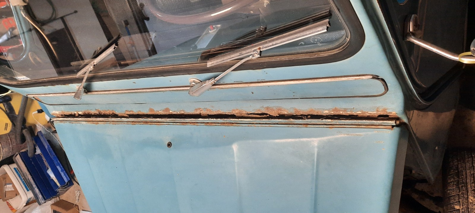

Non elle se place sur la baie ou la demi-baie de pare-brise. C'est la charnière du capot
Paskcal
Messages : 461
Localisation : Paris
Message par Paskcal »
Pascal57 a écrit : 12 mars 2025, 14:05 Non elle se place sur la baie ou la demi-baie de pare-brise. C'est la charnière du capot
Salut Pascal,
Ah ? Moi je voyais ça d'un seul tenant sue la demie baie de parebrise "la charnière de capot"
Ou juste cette "pièce" là en guise de réparation sans la demie baie :pense:
Effectivement c'est un ensemble fond + charnière mais nous ne pouvions pas utiliser la pièce telle quelle car sur notre 2cv il faut changer la demi baie, elle est trop abîmée. Mon beau-père a depointé la charnière de la tôle est l'a soudé sur la demi-baie.
Salut Pascal
Sur ta photo je ne vois de la rouille que le long de la charnière, pourquoi changer tout ? :pense:

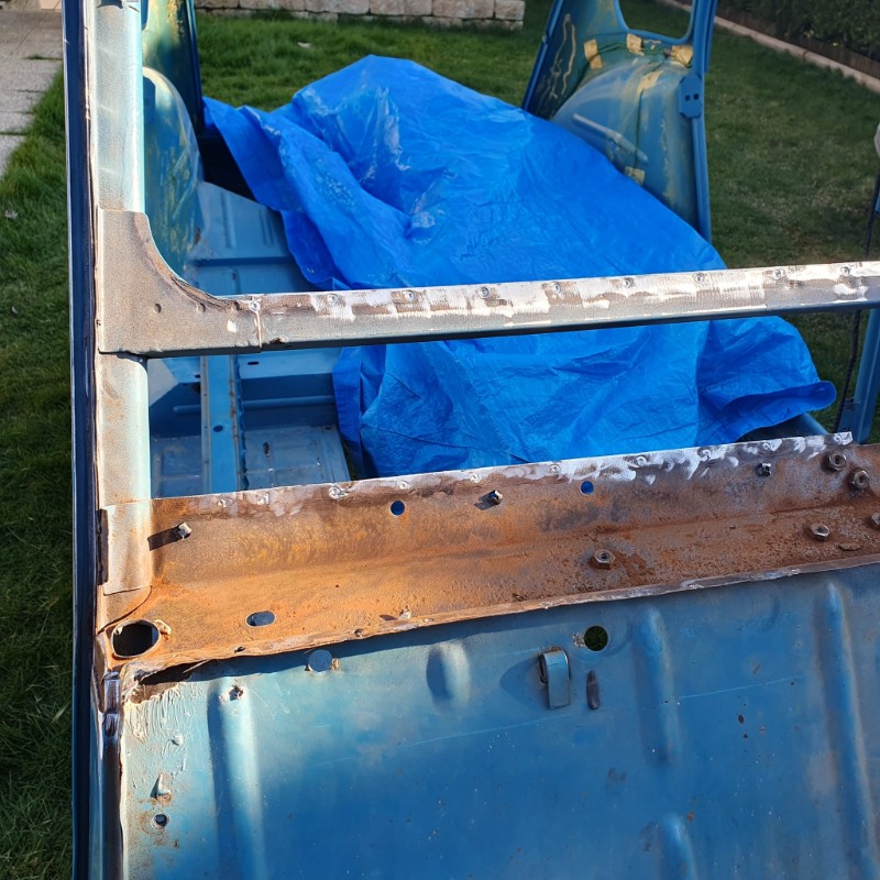

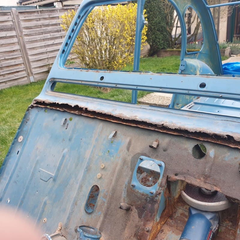

On ne le voit pas forcément sur la photo mais c'était également pourrie au niveau de la trappe de volet d'aération et derrière le joint de pare-brise en bas donc plutôt que de tout refaire et de réparer on est parti sur la demi-baie, ça fera moins de boulot à faire et on sera sûr des côtes.
C'est mon beau-père qui soude et c'est lui qui l'a proposé donc j'ai suivi son conseil 😅
Messages : 6721
Pascal57 a écrit : 15 mars 2025, 09:41 On ne le voit pas forcément sur la photo mais c'était également pourrie au niveau de la trappe de volet d'aération et derrière le joint de pare-brise en bas donc plutôt que de tout refaire et de réparer on est parti sur la demi-baie, ça fera moins de boulot à faire et on sera sûr des côtes.
C'est le bon choix, :pouce:

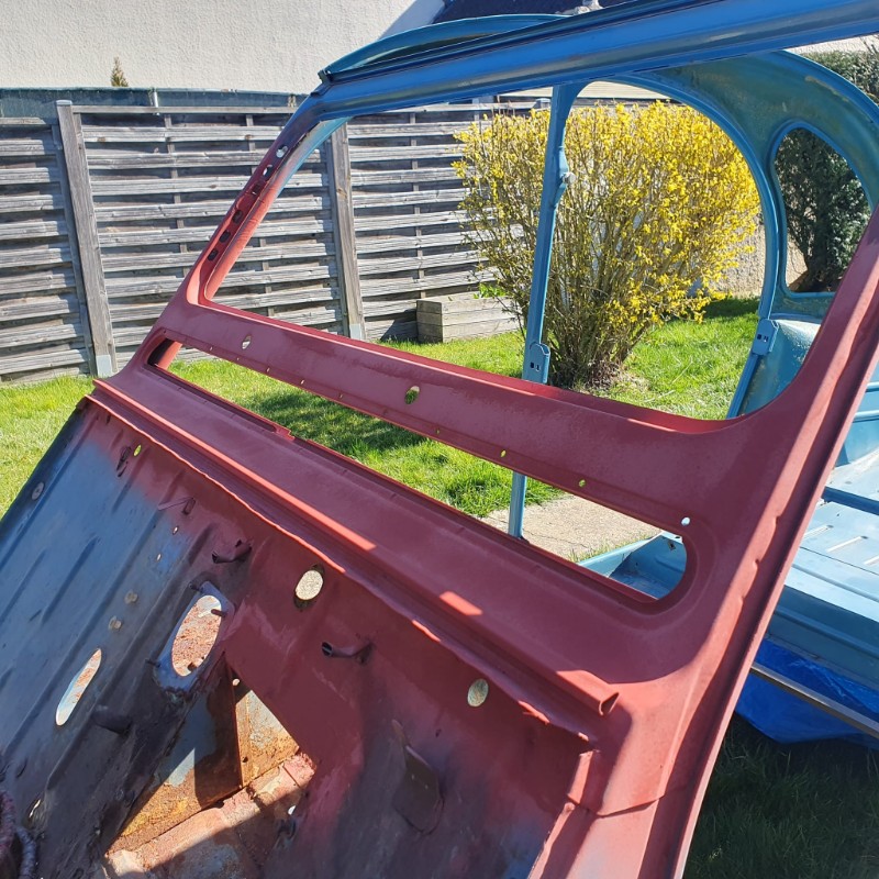

Tu ne crois pas si bien dire !

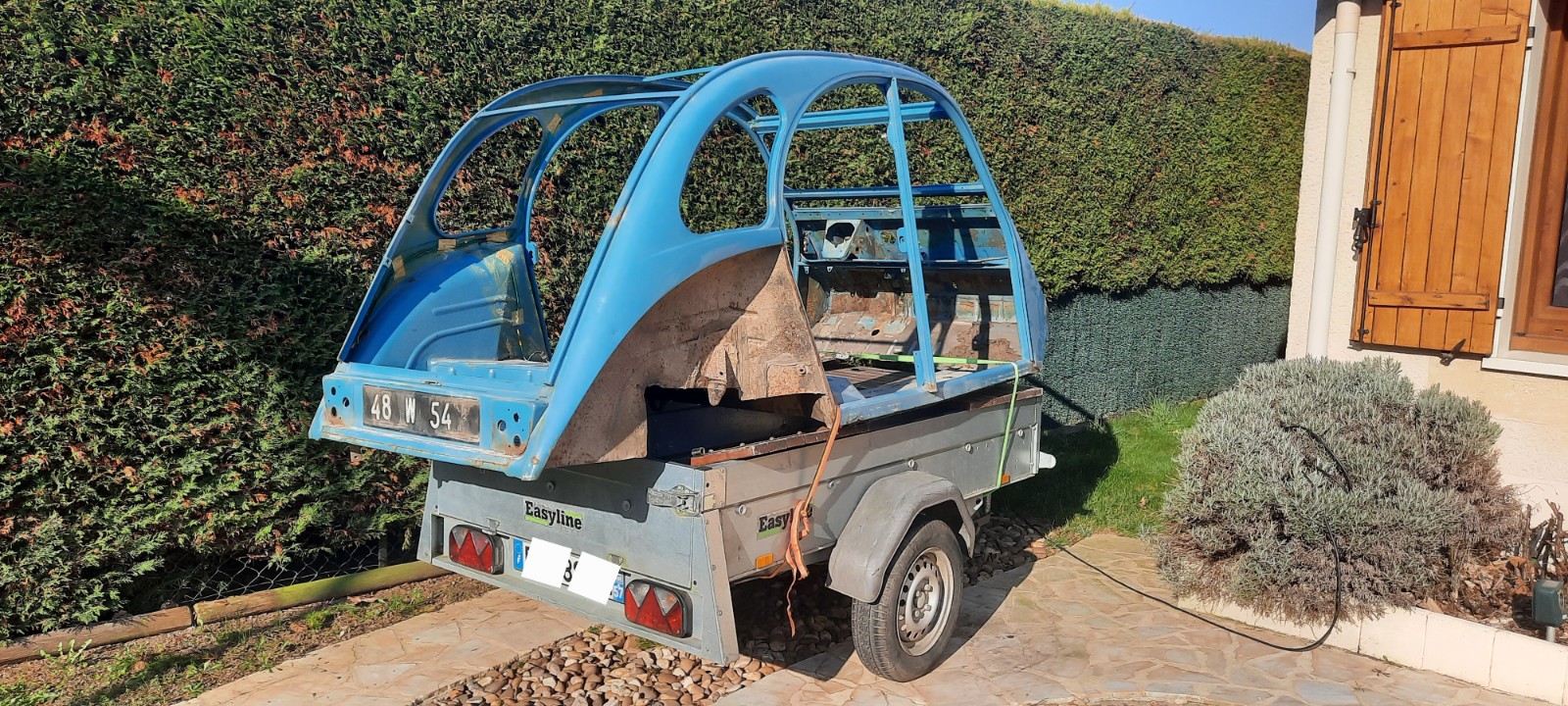

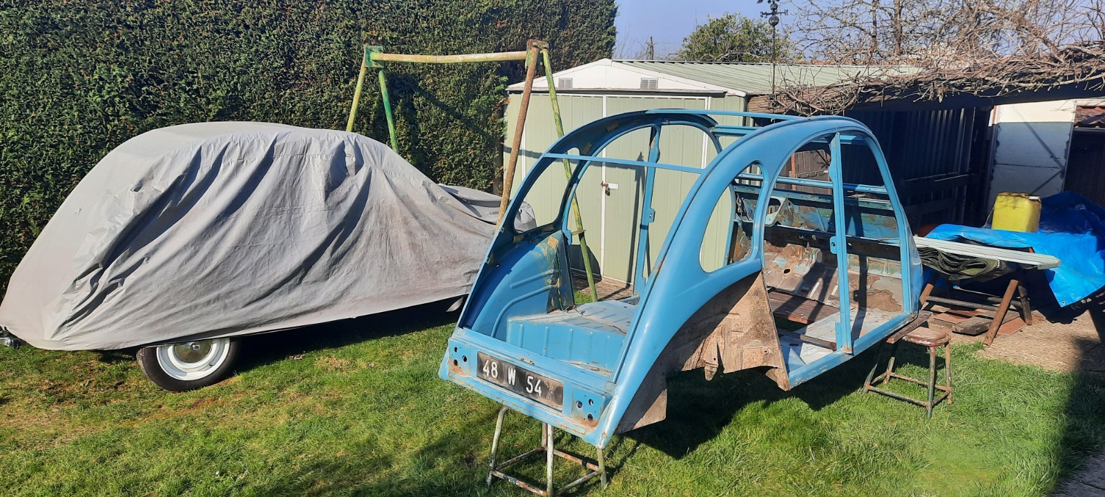

On a déplacé la caisse ce matin et mon beau-père a attaqué le depointage de la baie de pare-brise cet après-midi et il y avait plus de dégâts que prévu donc ça confirme que c'était le bon choix !
La 2cv4 a une voisine pour quelques mois maintenant 😄

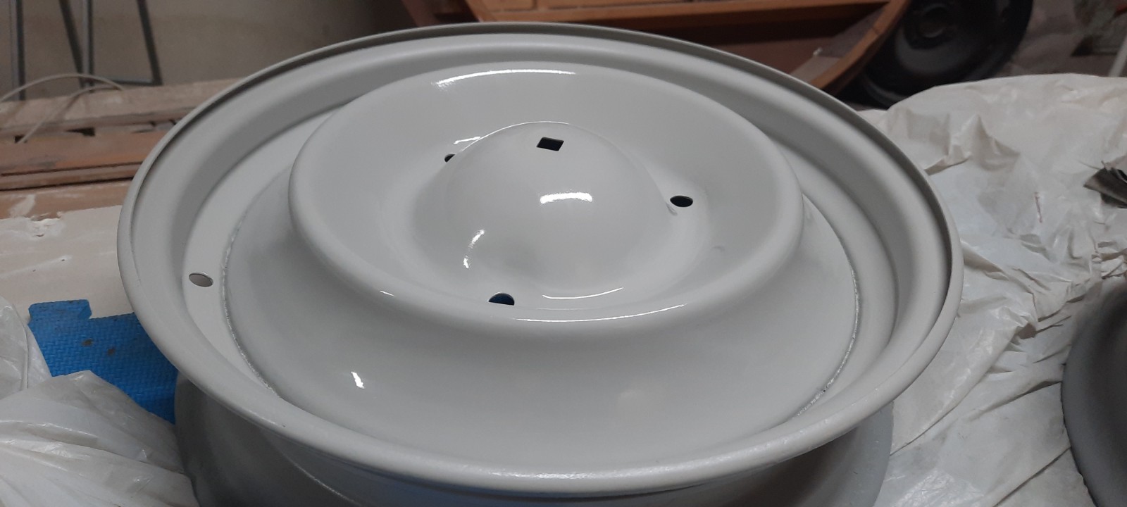

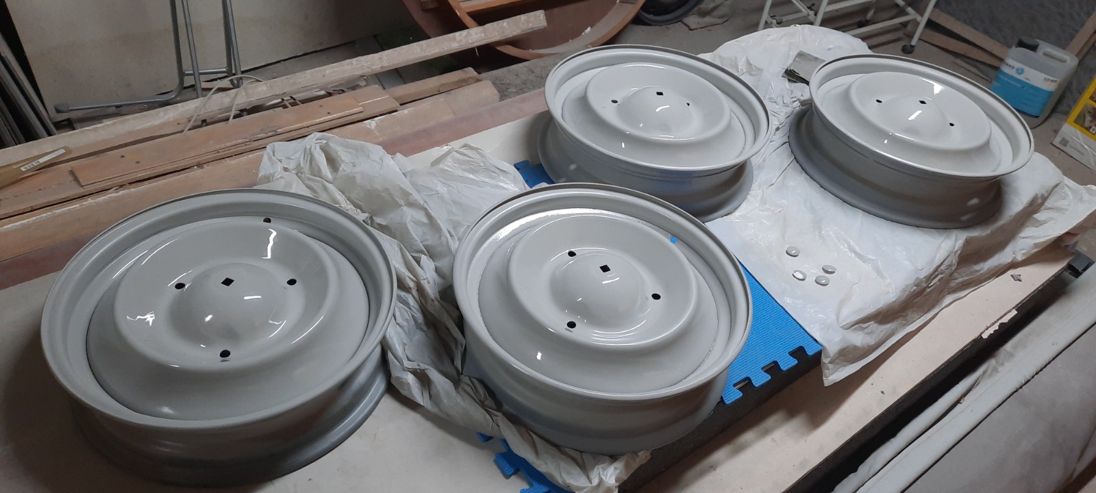

De mon côté, des semaines après avoir attaqué la restauration des jantes d'origine, je les aies enfin terminées ! Je ne pensai pas que ce serait autant de boulot 🙄.
J'ai du passé une 3ème couche car je n'obtenai pas le brillant lisse que j'avais obtenu à la première couche. La première je l'avais bien chargée mais moins la deuxième ce qui m'a donné un effet granuleux. J'ai donc repassé une troisième couche pour obtenir l'effet mouillé pour que la peinture se répartisse mieux.
Je vais faire poser les nouveaux pneus le week-end prochain.

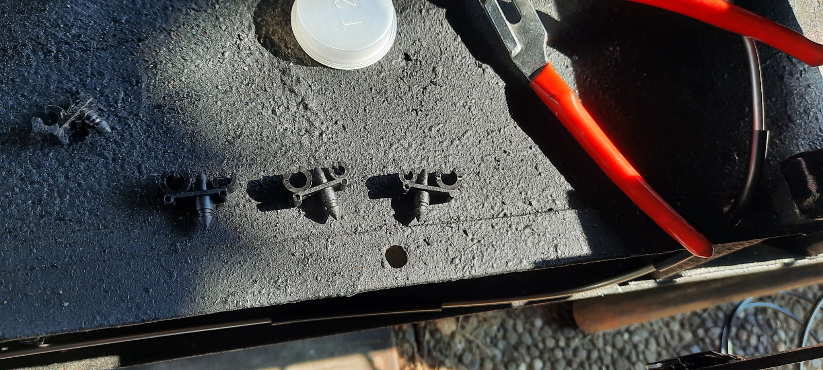

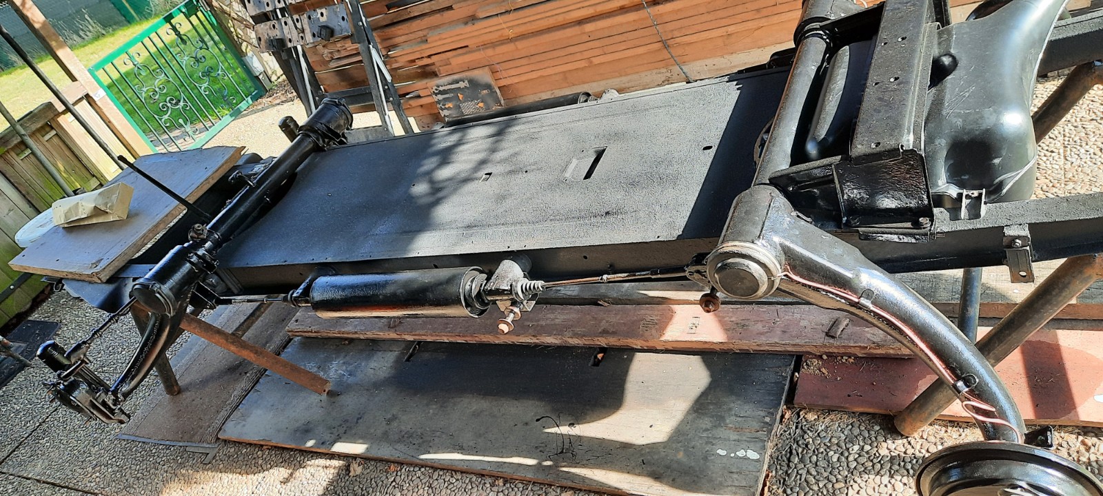

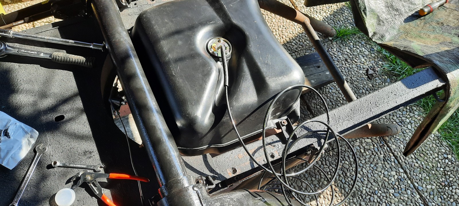

On a fixé la conduite d'essence et la conduite de frein principal le long du chassis ce matin.
Déception sur les nouveaux clips de conduites que j'avais commandé, ils ont tous cassés comme du verre donc on a gardé les anciens !

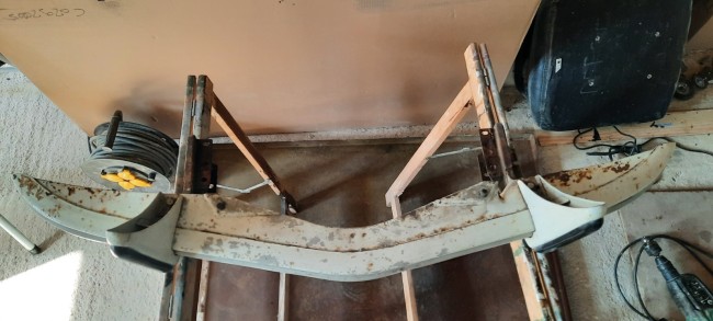

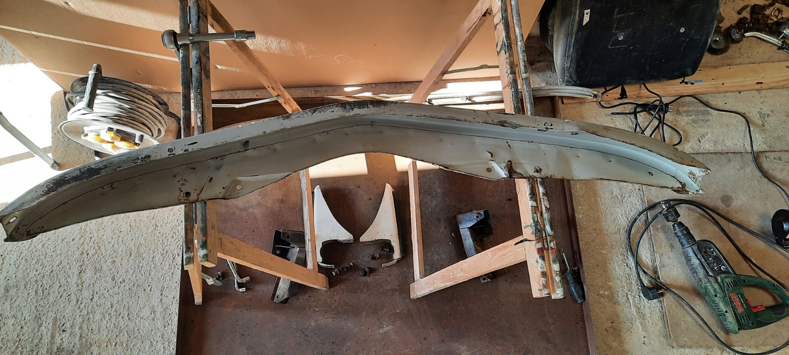

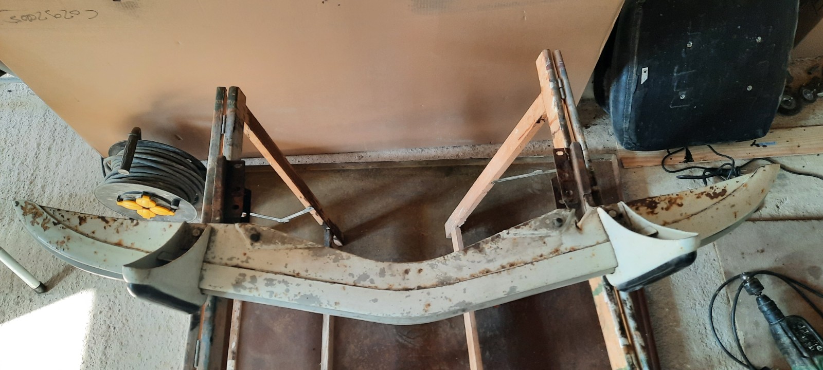

Hier après-midi j'ai commencé à travailler sur le pare-choc avant qui a un peu souffert mais qui est récupérerable. Au vu des prix d'un neuf, on va faire l'effort 😄.
L'arrière lui sera remplacé par un neuf car trop abîmé, je récupére juste les supports qu'ils faut décaper et repeindre (accessoirement extraire les 2 vis qui ont cassé dedans).
Sur internet il est à 45 € environ déjà peint donc je m'économise du temps.
Bon le pare-choc av a été sûrement utilisé une fois pour tracter la voiture 😱. Du coup la tôle est déchirée près d'un support. J'ai réussi à redresser ça et après mon beau-père fera une soudure pour consolider.
Je ne pensai pas qu'un pare-choc pouvait être aussi gras ! J'ai vider une bombe de nettoyant freins rien que pour le dégraisser ! Au moins ça a protégé la peinture

Merci ! J'ai recommandé de la peinture en plus, j'ai quelques finitions à faire encore, je suis trop perfectionniste je crois :???:
Le pare-choc AV est déjà ressoudé, prochaine étape : le décaper !

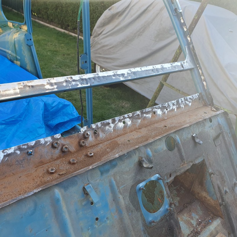

Bon, pendant que je suis au boulot, beau-papa m'a envoyé les photos de la demi-baie remplacée 😲
Heureusement que j'ai déjà commandé les planchers, il va vite s'ennuyer à ce rythme-là 😄

Dis voir, il faisait quoi comme métier ton beau père, car il bosse sacrément bien :pouce: .

:content: il degaine le pistolet à souder plis vite que son ombre, trop beau.
Pascal57 a écrit : 18 mars 2025, 16:34 Heureusement que j'ai déjà commandé les planchers, il va vite s'ennuyer à ce rythme-là
Mikaël
Salut, oui il bosse très bien, je vaus je garder 😄
Il est chaudronnier de formation et a travaillé dans une usine PSA à la maintenance, il touche à tout !
