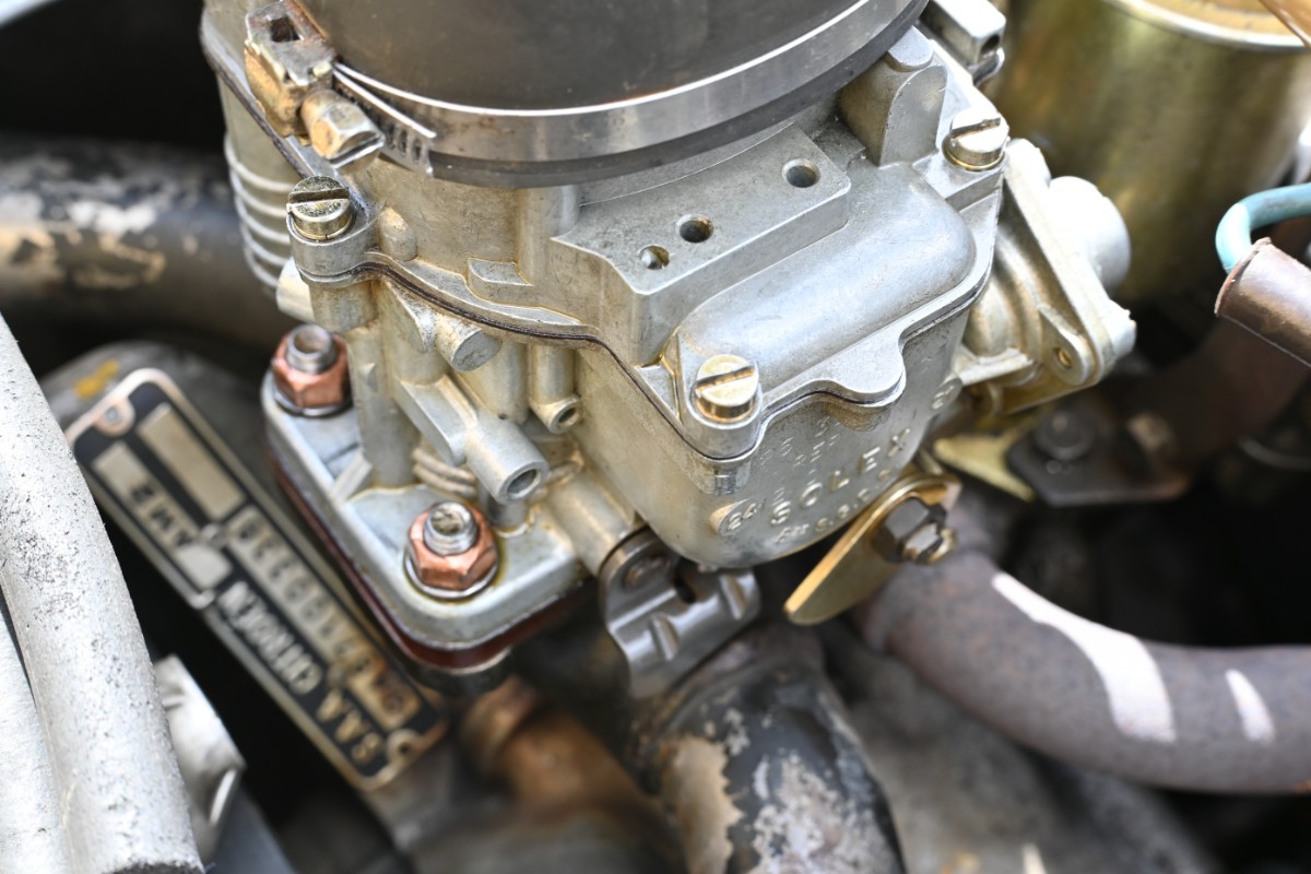

j'ai un problème avec un carbu double corps 21/24 (rep 197): j'ai le couvercle du carbu qui est recouvert d'essence au bout de quelques kilomètres...
j'ai tout essayé: plusieurs pointeaux différents, plusieurs flotteurs, plusieurs joints...
J'ai même essayé avec un autre couvercle . toujours pareil! Le flotteur est règlé a 18mm.
C'est pas flagrant sur la photo mais en réel...c'est le drame! :(

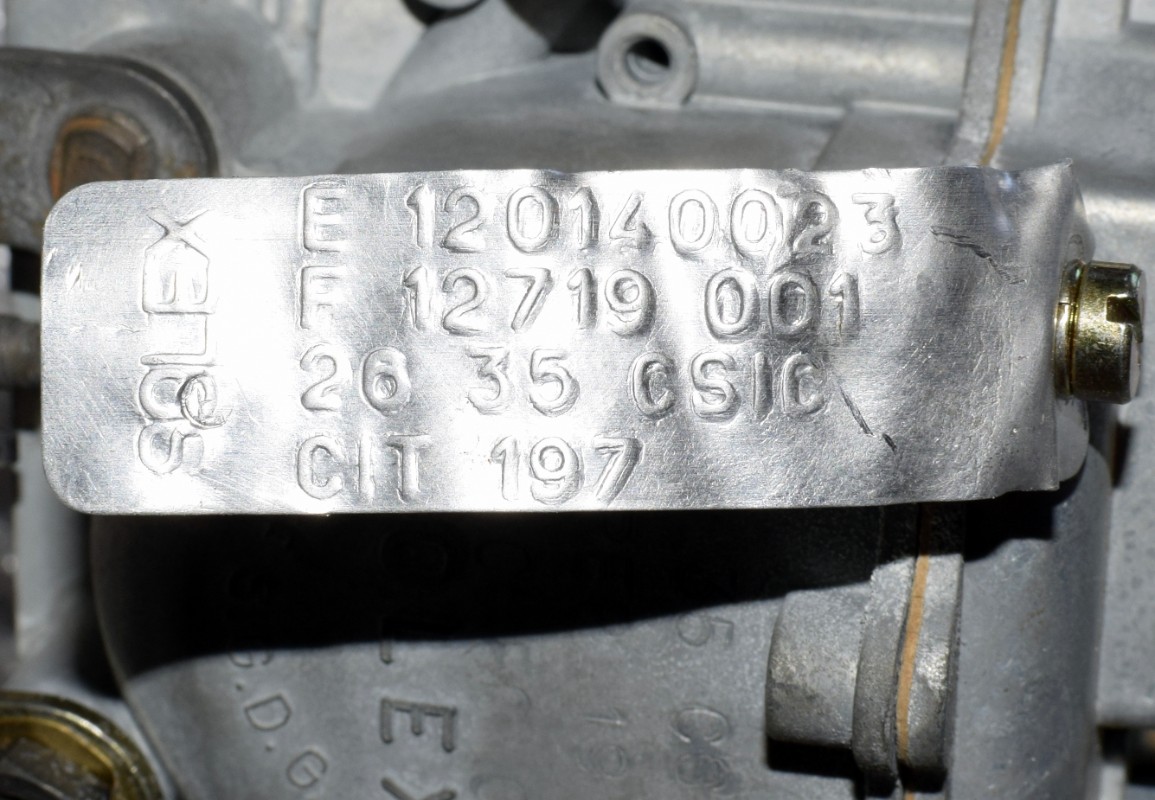

voici la plaque d'identification:
Il est monté sur un am2 donc c'est bon, Non???

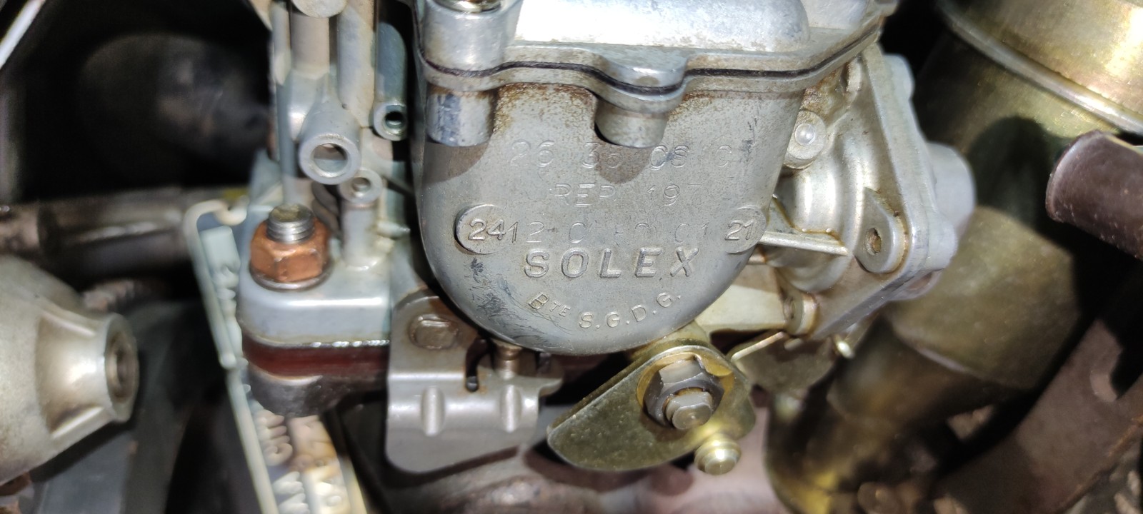

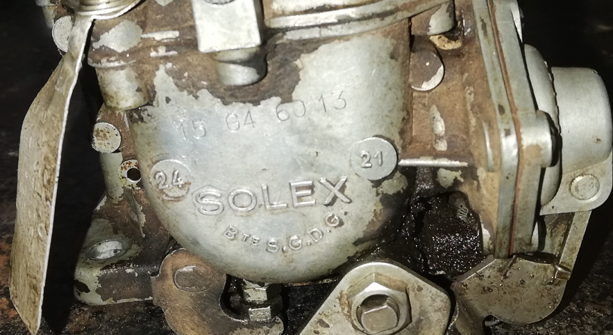

Voilà ce que j'ai comme inscription.
Pour la planéité pas évident à voir.

1 merki pour la référence du carbu : ton étiquette alu répond à toutes mes demandes !
2 - pour la planéité du corps-cuve, tu passes sur le dessus, la régle graduée d'un pied à coulisse : tu vois s'il y a déformation.

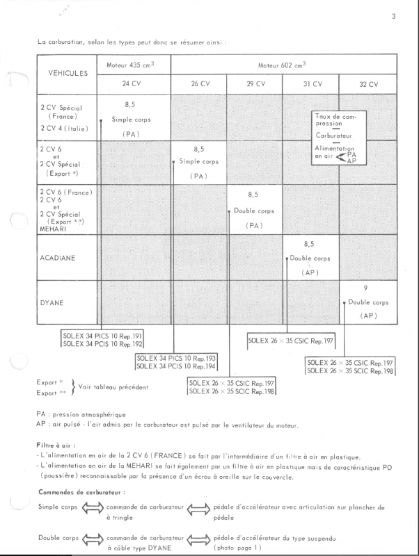

Fab25 a écrit : 12 juin 2025, 07:21 Dans mon stock j'aurais un solex 18/26 qui est en bon état. Quelle incidence si je le monte sur un moteur AM2 avec soufflante ??
Aucune.
Les gicleurs des carbus montés sur carbus avec et sans soufflante sont identiques ...
