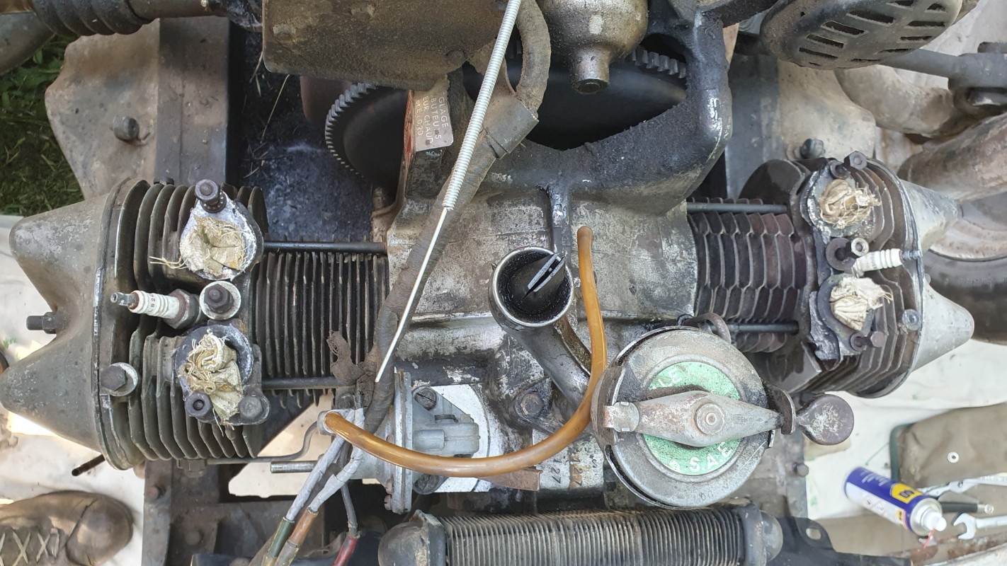

voici quelques photos
mon moteur vu de dessus

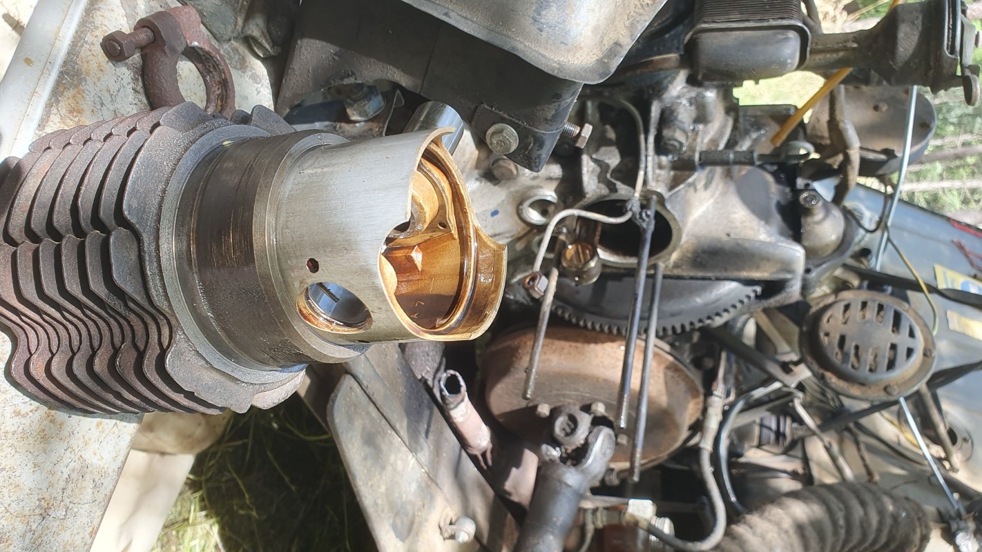

mon cylindre piston gauche déposé
le nouveau cylindre en position

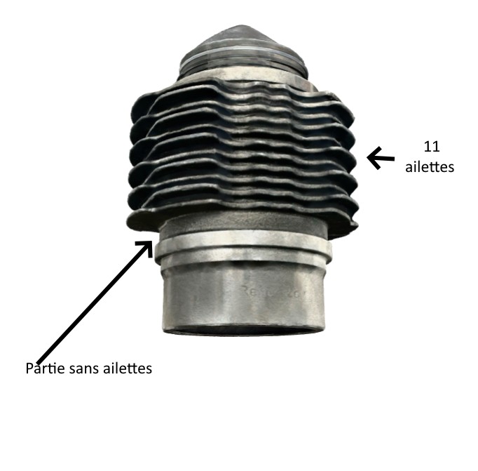

Oui, bizarre, c est bien un 12/15 chevaux, je vois pas assez sur écran pour t aider
Re: Probleme Cylindre 425 neuf sur ma 2cv
A priori, le 11 ailettes ne conviendrait pas. Pourquoi n'avoir pas pris un 15 ailettes comme ceux montés sur le bloc ?

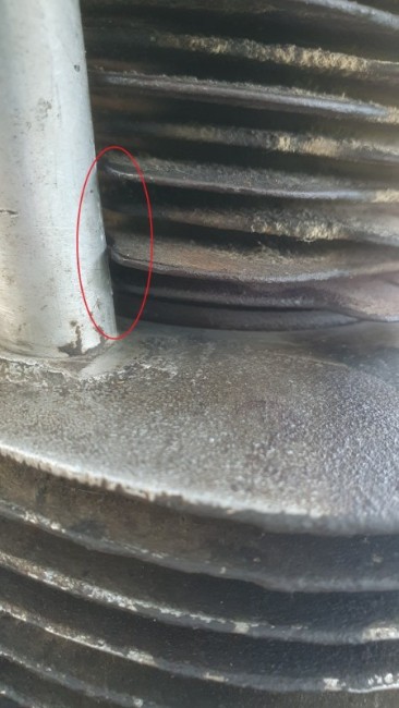

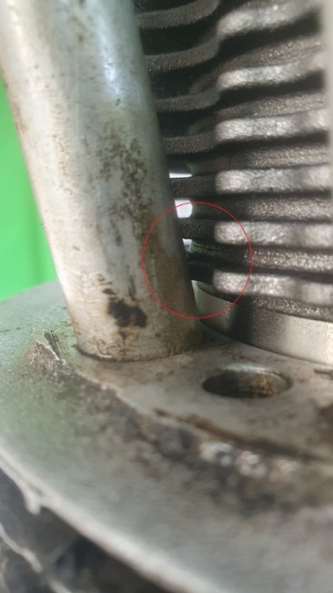

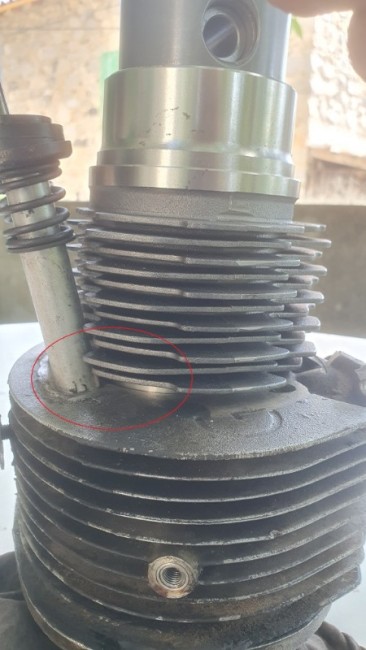

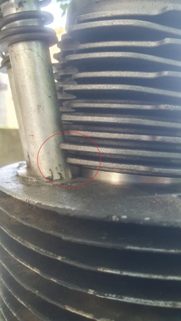

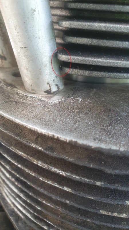

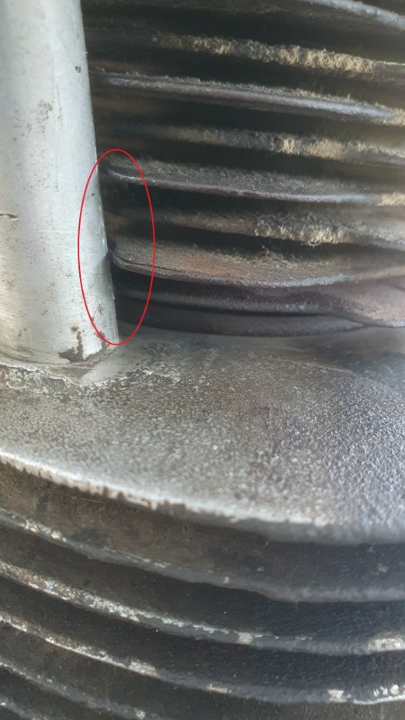

je suis de nouveau auprès de ma deuch et j'ai repris les investigations
c'est maintenant clair au moins pour le gauche qui est le seul que j'ai ouvert pour l'instant
il y a manifestement un défaut d'usinage / fonderie sur les ailettes
voici les photos
simplement en essayant d'enfiler la culasse sur le cylindre, il y a un moment ou ça butte et la culasse ne se met pas à plat de ce fait
en zoom
en super zoom
sur le meme cylindre sur l'autre tige de culbuteur on voit qu'il y a de l'espace libre
sur le cylindre d'origine on voit bien (le cylindre bien enfoncé a plat dans la culasse) qu'il reste un espace entre le tube et les ailettes
voila
la cause est claire
donc je suis dans le meme cas que lucky40 c'est un défaut

bonjour
je n'ai jamais rencontrer se soucis , mais a mon avis rien de méchant a ratrapper ,
avec une lime ,ou petite dremel ,ou une lamme de de scie a métaux , proprement découper le bord de l'ailette.
il y a aucun risque ,pour le refroidissement du cylindre. il y a rien d'autre a faire ,a part changer le cylindre.
Tout à fait d'accord avec René :pouce:
Rien de rédhibitoire à ce niveau : un léger meulage des ailettes incriminées et hop ça va rentrer !
En plus la reprise ne sera pas visible ...

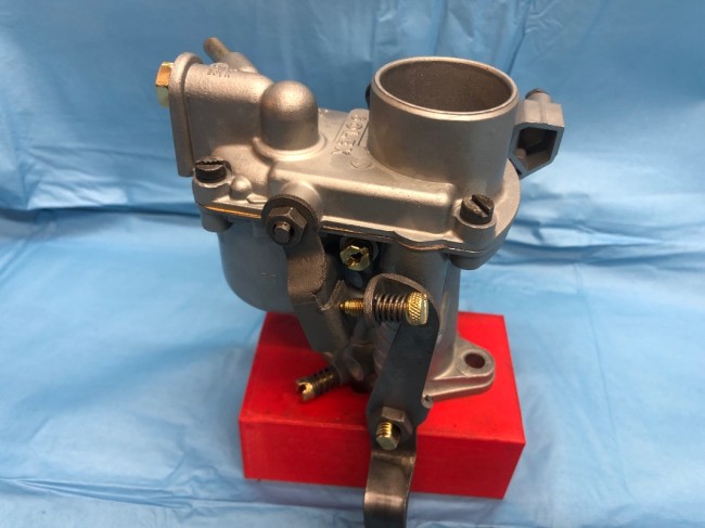

sgetm a écrit : 07 août 2025, 20:07 en revanche le carbu est foireux
les joints d'axe de papillon ne sont pas étanches, il y a sans doute des bouchons dans la circulation car je ne peux pas enlever complètement le starter au ralenti pour qu'il tienne (il y a un centrifuge donc petit piston qui se coince dès qu'on ne se sert pas de la voiture.
Hi,
c'est que ton carbu n'a plus 20 ans ... Il en a même au moins 60 ...
La prise d'air (par usure) au niveau de l'axe de papillon est un grand classique ...
Cela se refait assez facilement et je connais assez bien un petit artisan qui refait les carbus ...
Mais c'est le mois d'Août et sa petit boutique est fermée jusque septembre ...
