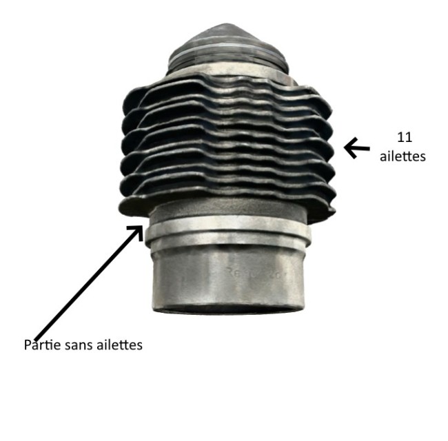

A priori, tes cylindres neufs ne sont pas les bons.
Pour moi ce sont cela : et tu dois avoir cela : Dommage que tu n'aies pas fait de photos, les photos c'est toujours plus parlant...

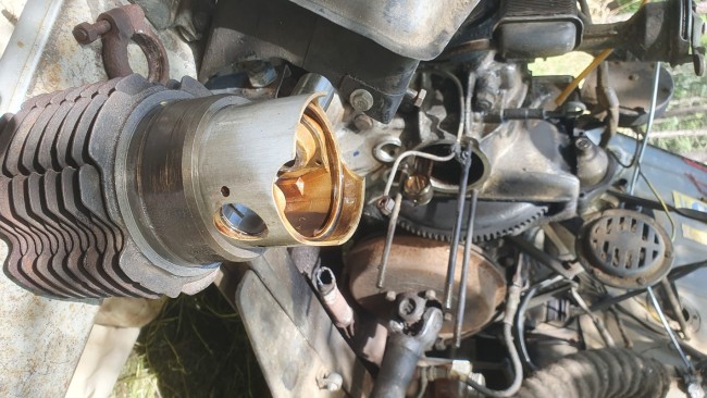

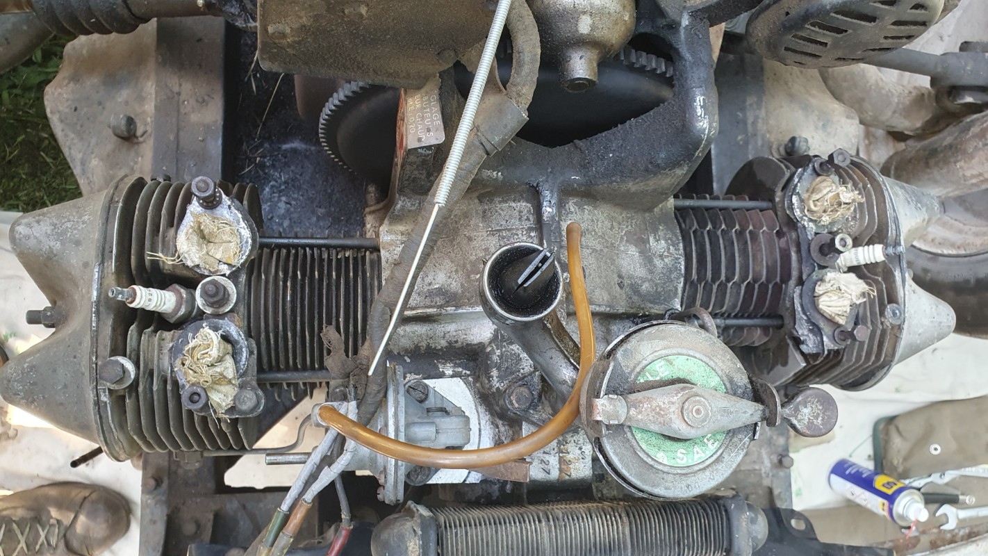

Re: Probleme Cylindre 425 neuf sur ma 2cv

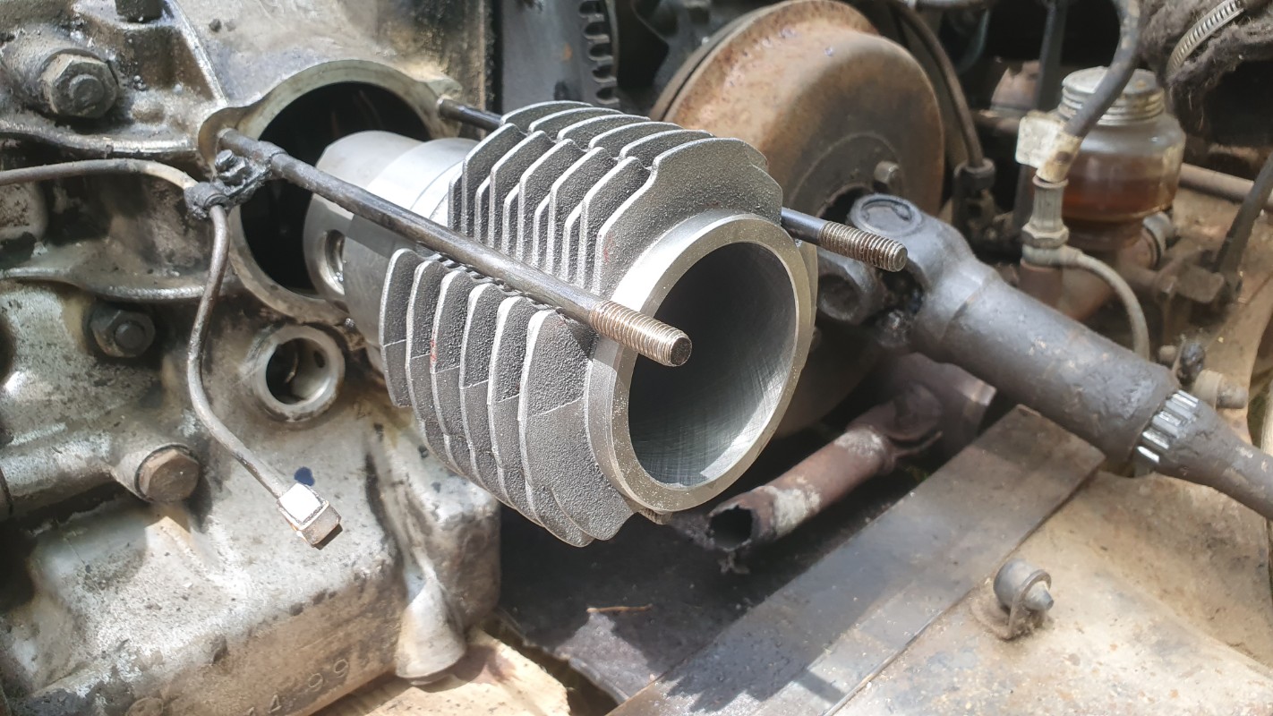

bonjour Lucky40 et Celeste et merci pour vos réponses
voici quelques photos
mon moteur vu de dessus mon cylindre piston gauche déposé le nouveau cylindre en position lucky40 c'est ce kit là que j'ai approvisionné

Oui, bizarre, c est bien un 12/15 chevaux, je vois pas assez sur écran pour t aider

A priori, le 11 ailettes ne conviendrait pas. Pourquoi n'avoir pas pris un 15 ailettes comme ceux montés sur le bloc ?

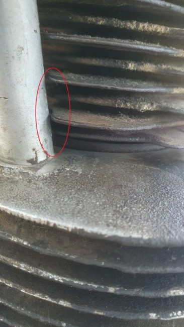

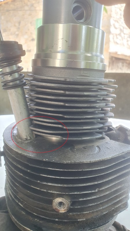

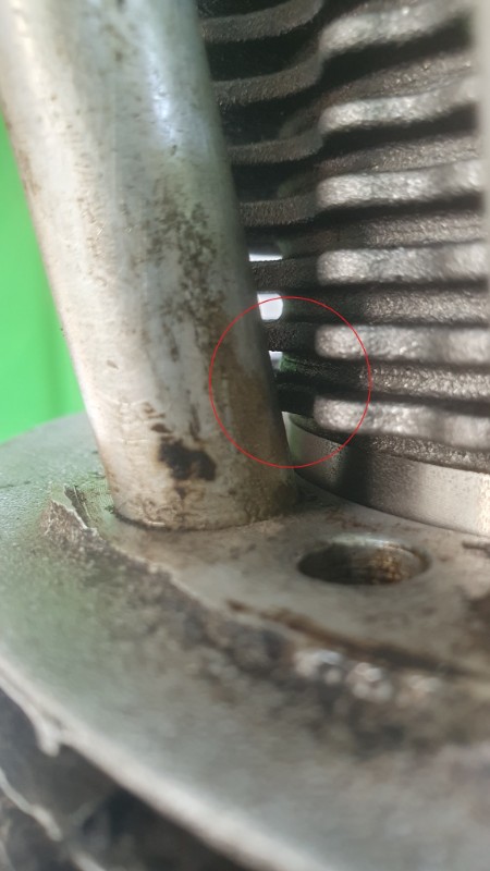

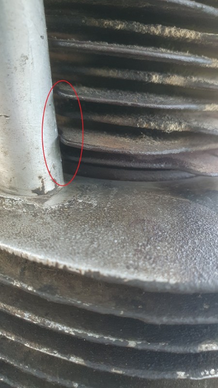

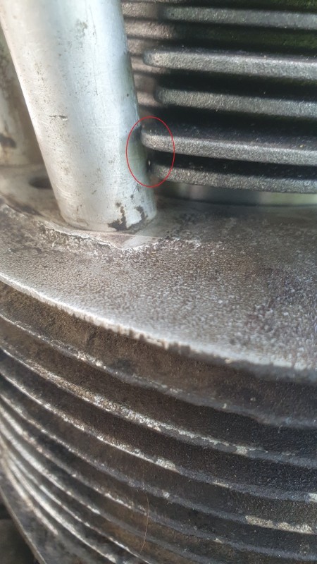

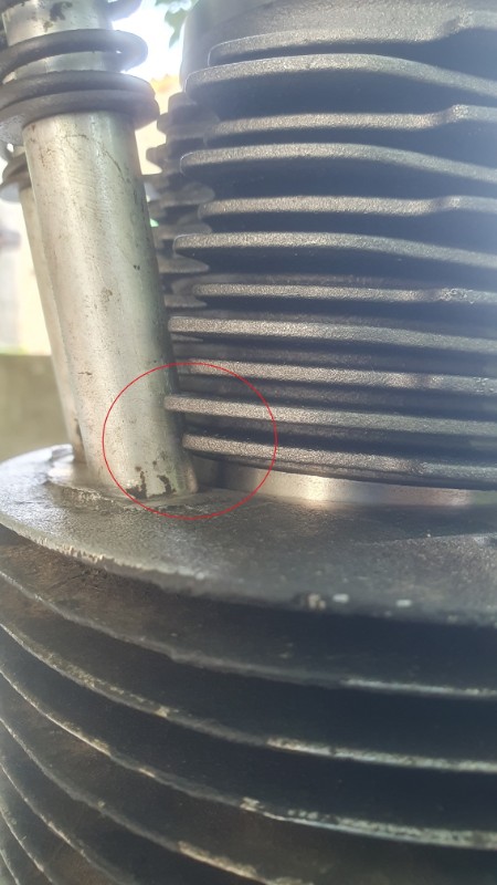

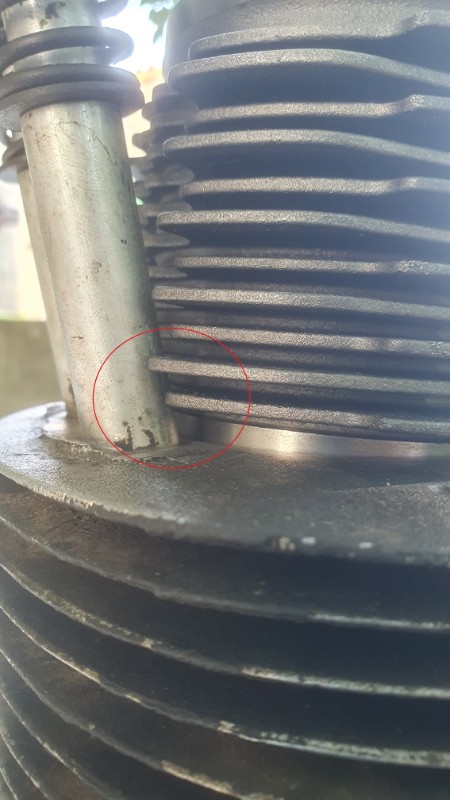

je suis de nouveau auprès de ma deuch et j'ai repris les investigations
c'est maintenant clair au moins pour le gauche qui est le seul que j'ai ouvert pour l'instant
il y a manifestement un défaut d'usinage / fonderie sur les ailettes
voici les photos
simplement en essayant d'enfiler la culasse sur le cylindre, il y a un moment ou ça butte et la culasse ne se met pas à plat de ce fait
en zoom en super zoom sur le meme cylindre sur l'autre tige de culbuteur on voit qu'il y a de l'espace libre sur le cylindre d'origine on voit bien (le cylindre bien enfoncé a plat dans la culasse) qu'il reste un espace entre le tube et les ailettes voila
la cause est claire
donc je suis dans le meme cas que lucky40 c'est un défaut
voici les photos
la cause est claire

bonjour
je n'ai jamais rencontrer se soucis , mais a mon avis rien de méchant a ratrapper ,
avec une lime ,ou petite dremel ,ou une lamme de de scie a métaux , proprement découper le bord de l'ailette.
il y a aucun risque ,pour le refroidissement du cylindre. il y a rien d'autre a faire ,a part changer le cylindre.

Tout à fait d'accord avec René
Rien de rédhibitoire à ce niveau : un léger meulage des ailettes incriminées et hop ça va rentrer !
En plus la reprise ne sera pas visible ...

Bonsoir Lucky 40
J’ai eu le même problème que toi, j’ai meulé les ailettes et tout est rentré dans l’ordre. J’ai récupéré mes 18 canassons, j’ai atteint pour la première fois un 90 compteur, j’en tremble encore
viewtopic.php?t=13207&start=180

Bonjour François,François16 a écrit : ↑08 juil. 2025, 23:40 Bonsoir Lucky 40

Pour les ailettes cela concerne SGETM ...
je m'aperçois que je ne vous ai pas donné de nouvelles et j'en suis désolé. j'étais tellement préoccupé par ces merdes, ailettes, culbuteurs, fuite au joint lunette..... bref quand c'etait fini j'ai quitté l'endroit et laissé la deuche pour d'autres objectifs et du coup j'ai oublié de vous donner des nouvelles.
pour la fin de l'histoire, je me suis résolu a acheter chez la maison.fr un kit de 3 meules pour metal à mettre sur une perceuse.
et hop vas - y que je te meule les ailettes trop longues et petit à petit l'espace était suffisant pour le tube de montée de culbuteur
j'ai pu remonter les culasses sur les cylindres et mettre en route.
Là ou j'ai sacrément peiné c'est sur le reglage des culbuteurs, ça claquait comme une bielle coulée, et puis, focalisé sur ces cylindres, j'ai mal ajusté le joint lunette sur le tube, ce qui a généré une fuite d'huile heureusement pas sur les montées d'huile sinon .... bref
Après 4 series de reglages soit 16 fois le culbuteur ! c'est fini plus de clac clac clac ..... pourvu que ça dure
incontestablement ça redonne de la force au 12cv. je vais tenter 150 kms bientôt ......

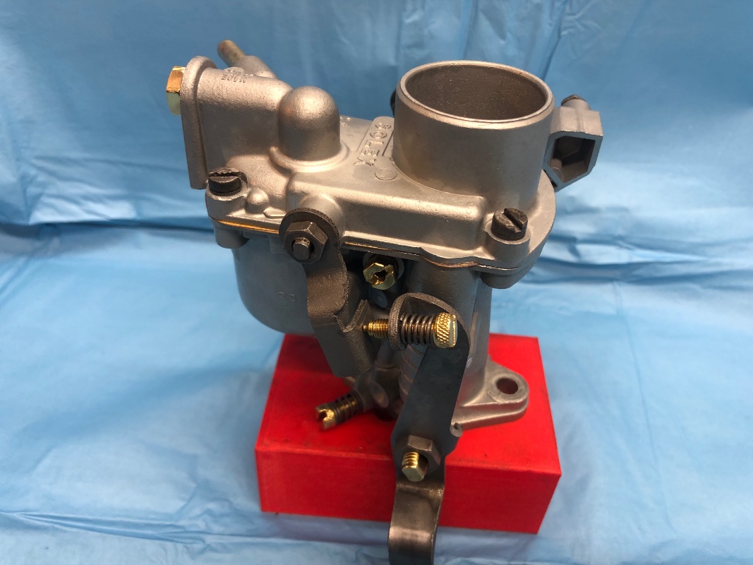

en revanche le carbu est foireux
les joints d'axe de papillon ne sont pas étanches, il y a sans doute des bouchons dans la circulation car je ne peux pas enlever complètement le starter au ralenti pour qu'il tienne (il y a un centrifuge donc petit piston qui se coince dès qu'on ne se sert pas de la voiture.

mais pour la conclusion de ce sujet : pour les personnes qui commanderaient un kit de ce type il faut savoir qu'un défaut d'usinage est possible sur du neuf et que le meulage est possible sans briser les ailettes

Hi,sgetm a écrit : ↑07 août 2025, 20:07 en revanche le carbu est foireux
c'est que ton carbu n'a plus 20 ans ... Il en a même au moins 60 ...
La prise d'air (par usure) au niveau de l'axe de papillon est un grand classique ...
Cela se refait assez facilement et je connais assez bien un petit artisan qui refait les carbus ...
Mais c'est le mois d'Août et sa petit boutique est fermée jusque septembre ...

Ha bonLolodubalaou a écrit : ↑08 août 2025, 21:40 Cela se refait assez facilement et je connais assez bien un petit artisan qui refait les carbus ...
Un peu magnifique ce carbu !
j'ai commandé 2 petits joints d'axe de papillon chez Renov 2cv pour voir
