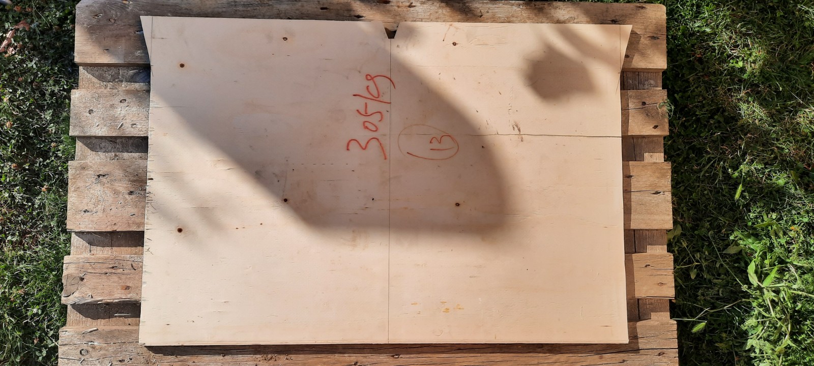

Je suis revenu de vacances en milieu de semaine dernière et j'y ai vu plus de 4L que de 2CV !
Au moins 6 4L contre 2 2CV
Pour ce qui est se la nôtre, en rentrant on a pu faire quelques balades pour lui faire prendre l'air et on a déjà fait plus de 200 kms cumulés.
Plutôt satisfait dans l'ensemble mais il fait bien anticiper les côtes
J'ai refait un réglage des phares et bricolé un fond de coffre histoire de faite plus propre. Voici quelques photos si ça intéresse quelqu'un :
Récupération d'une planche au boulot qui était sur une palette : Découpe aux côtes du coffre Découpe d'un morceau de moquette spécial voiture commandé sur Amazon en 1m x 1m et collage avec du spray adhésif Et enfin mise en place avec quelques découpes et ajustements Il me reste à finir deux appuis pour l'entrée du coffre pour que la planche ne soit pas dans le vide
- Messages : 17240
Re: Restauration 2CV4 de 1974 de Pascal57
Simple et efficace !
- Messages : 7263
Bonjour, c'est propre et fonctionnel bravo, a un prix raisonnable

Tu as les côtes de ta planche découpée stp ?
Ça peut intéresser du monde...

Merci !
Oui je dois avoir mon papier avec les côtes à la maison.
Je publie ça ce soir
Voilà, j'espère que c'est assez lisible.
Je n'ai fait que prendre les côtes du coffre et déduits une petite marge sur les côtés.
