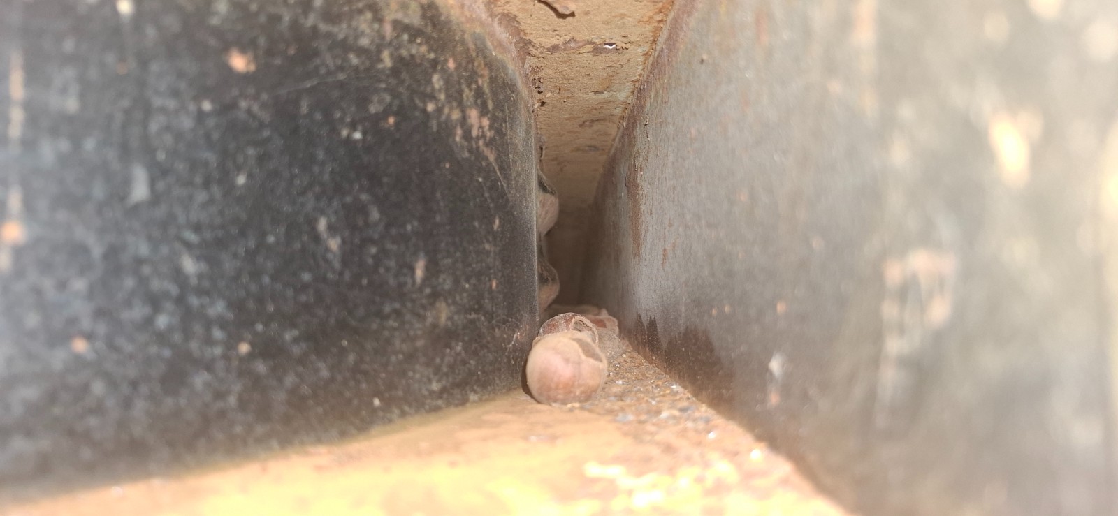

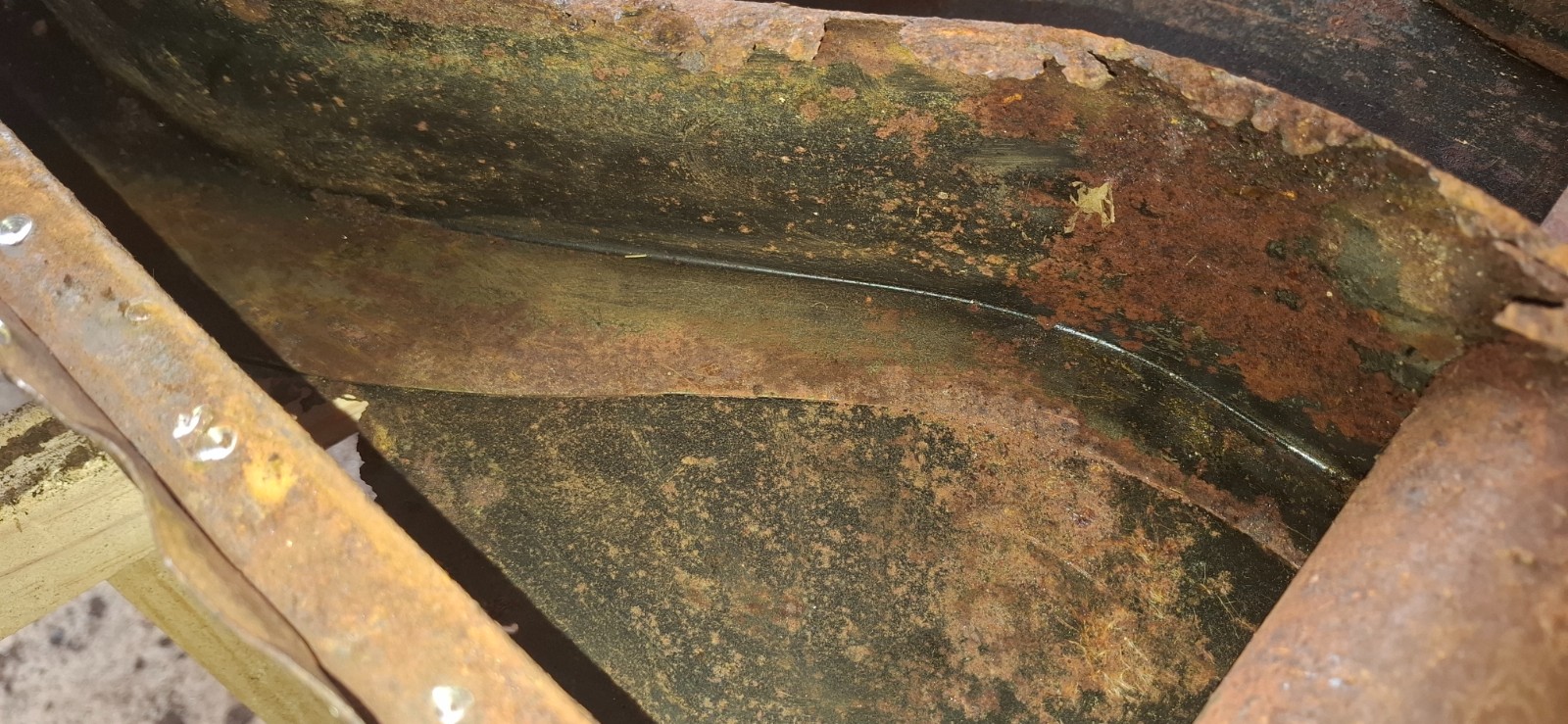

Hello @Alex 46 ,
J'ai commencé à ouvrir la boîte de conserve 😅...
Alors, le plus fastidieux, ce n'est pas de déplier la feuillure... mais ôter les points de soudure... y en a partout.. tous les 15cm sur les bords et dans les renforts intérieures.. .. 😭 ...
Finalement je vais changer la tole inférieure également... donc j'ai commencé par celle-ci... 70€ les 2 tôles chez un découpeur laser à côté de chez moi...
Par contre, c'est bien rouillé dedans aussi... il devait y avoir un colonie de rongeurs car il y avait foison de confettis de prospectus 😅
Les renforts dans la conserve "en vague" sont parfois bouffés... c'est de la petite tole, je devais pouvoir remédier à cela....
Et pour les tôles de renfort sur les traverses avant, elles avaient déjà été ajoutées au châssis...
Messages : 1202
Re: Restau 2CV AZ 1961... du pain sur la planche ?
Salut 😀
C'est déjà ça de moins, oui effectivement c'est pas mal de travail la restauration de châssis ; et puis il faut traiter l'intérieur à l'Anti-rouille.
J'utilise en ce moment le RUSTOL Owatrol, le bidon orange de chez L Merlin, c'est 20€ le litre , je le passe au pistolet à apprêt.
Cdt
Bonne restauration.

Je vais traiter l'intérieur au Ferose puis au Rustol Owatrol... un fois quelque rajout de cornieres sur les 2 traverses longerons interne... leur base est intègre mais en revanche la partie support tole inférieure est bien rongée.... je ferai des photos une fois que j'aurai fini d'ôter la tôle inférieure...
