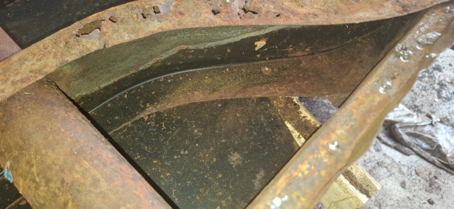

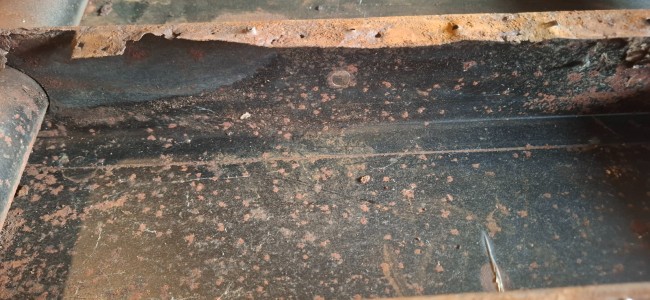

Hello @Alex 46 ,
J'ai commencé à ouvrir la boîte de conserve 😅...
Alors, le plus fastidieux, ce n'est pas de déplier la feuillure... mais ôter les points de soudure... y en a partout.. tous les 15cm sur les bords et dans les renforts intérieures.. .. 😭 ...
Finalement je vais changer la tole inférieure également... donc j'ai commencé par celle-ci... 70€ les 2 tôles chez un découpeur laser à côté de chez moi...
Par contre, c'est bien rouillé dedans aussi... il devait y avoir un colonie de rongeurs car il y avait foison de confettis de prospectus 😅
Les renforts dans la conserve "en vague" sont parfois bouffés... c'est de la petite tole, je devais pouvoir remédier à cela....
Et pour les tôles de renfort sur les traverses avant, elles avaient déjà été ajoutées au châssis...

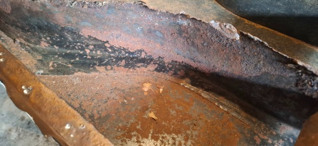

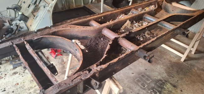

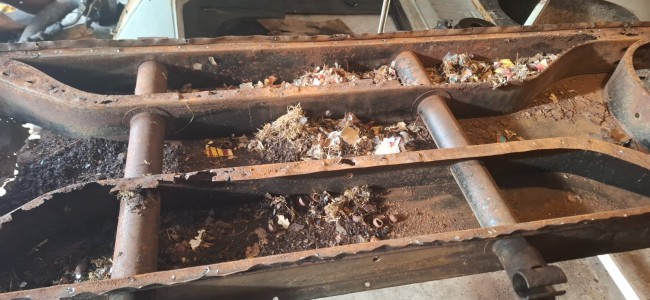

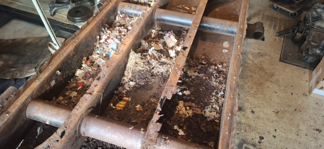

Message par Michael90 »

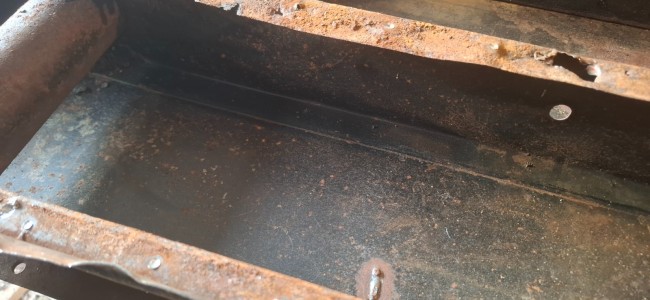

Voilà voilà... c'est pas joli mais les montants des renforts interieurs sont absents de rouille performantes... seulement la presque totalité des cornières interieures soudées à la tôle inférieure est mort... les cornières supérieure sont nickels....
Apres avoir mis à blanc toutes les toles, je pense donc faire des rajouts de cornières soudées par boutonnage afin d'avoir des supports pour souder la tôle inférieure dans la partie centrale...
....et évidemment, gros traitement anti-rouille... 🥴...
Il faudrait que j'arrive à pulvériser un traitement à l'intérieur des longerons arrières... 🤔
PS : c'était un vrai garde manger 😅
Longeron arriere...
Longeron arriere...
Messages : 1204
Re: Restau 2CV AZ 1961... du pain sur la planche ?
C'est courageux de restaurer un châssis, beaucoup ne s'embête plus et achetent un neuf .
Alors pour ça il faut traiter au corps creux avec le pistolet pneumatique adapté, l'embout te permet d'aller loin dans les formes creuses. ( Cartouche à viser )
Cst

J'avais pensé trouver un long écouvillon et beurrer avec de l'antirouille 😅 ... et/ou mettre le châssis à la verticale... en pulvé... parce qu'acheter tout le matériel seulement pour ça, bof quoi... 😋... mais merci pour l'information 😉
Alors oui, c'est courageux mais finalement j'y prends du plaisir à bricoler cette mémère lol.... et puis acheter neuf... aucun challenge 😁
On verra mes talents de soudeur... ça risque peut-être de calmer mes ardeurs 🫣
