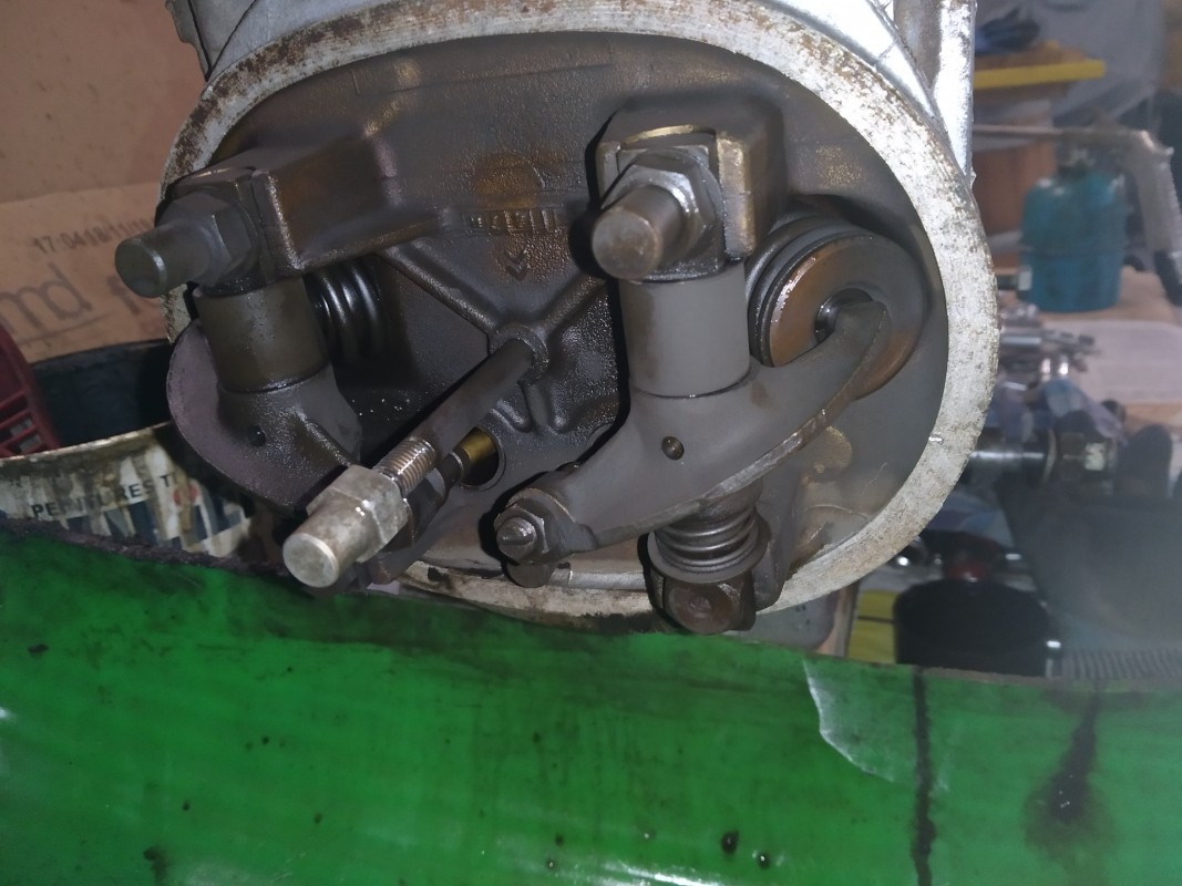

Pour les ressorts de joint de tube de tige de culbuteur, comment savoir s'il faut les remplacer ?

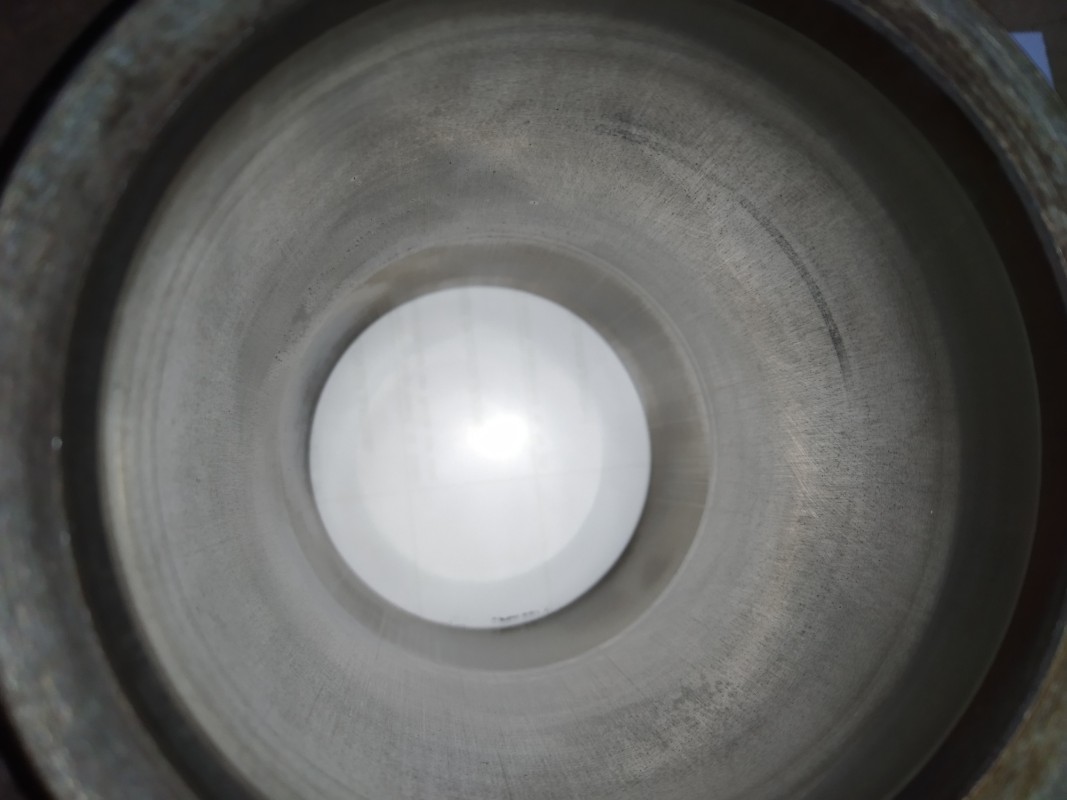

Les pistons et les chemises

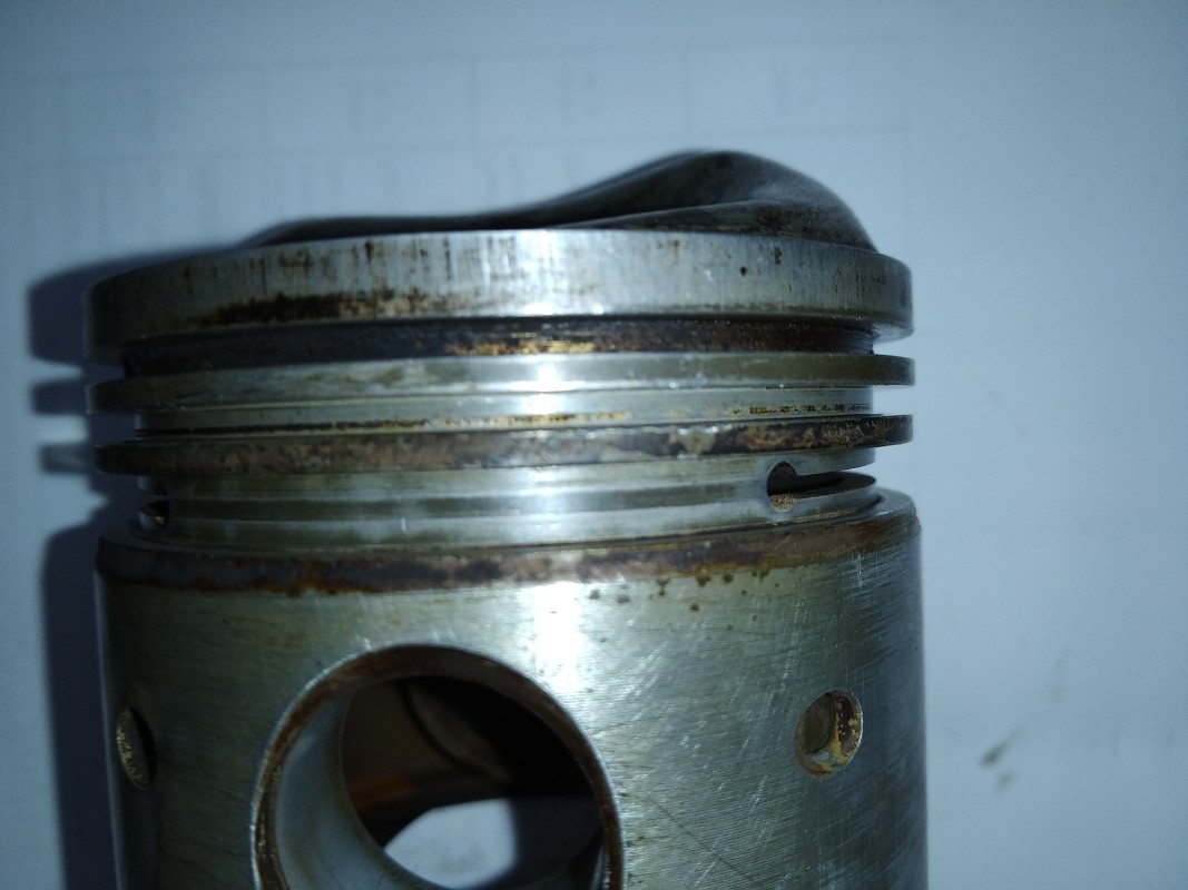

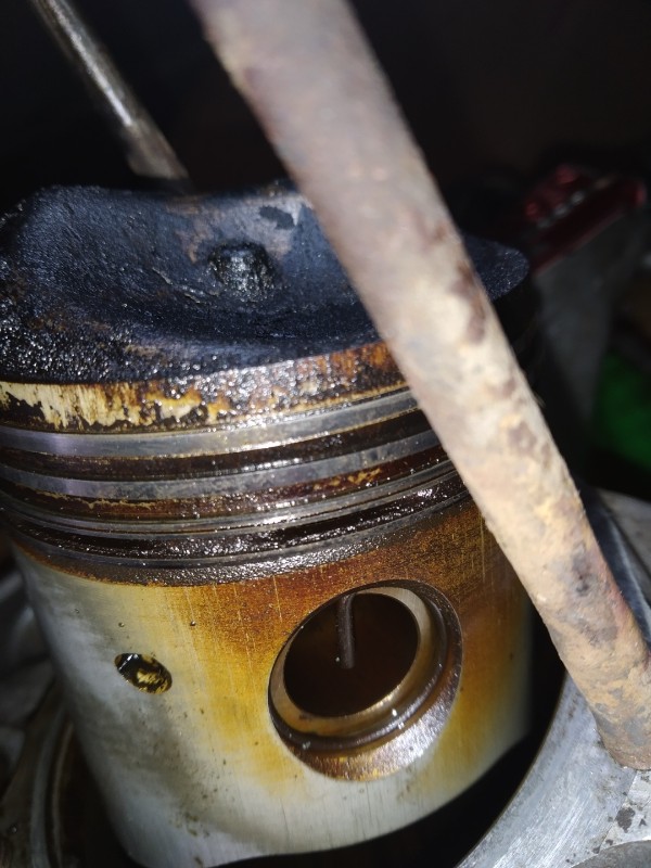

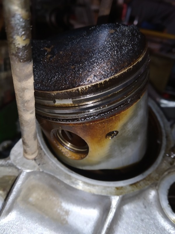

J'ai déjà cassé une ailette sur une chemise et l'autre chemise est sortie avec la culasse, impossible de les séparer :enerve2: j'ai mis du WD40 pour essayer de nouveau ce week-end

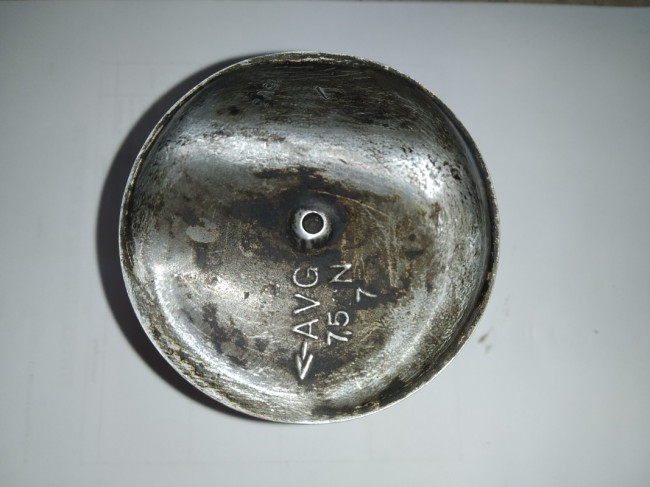

L'état des pistons ne laissent rien présager de bon...
Vous confirmez que je dois changer l'ensemble ? Si oui, je pense prendre cela.

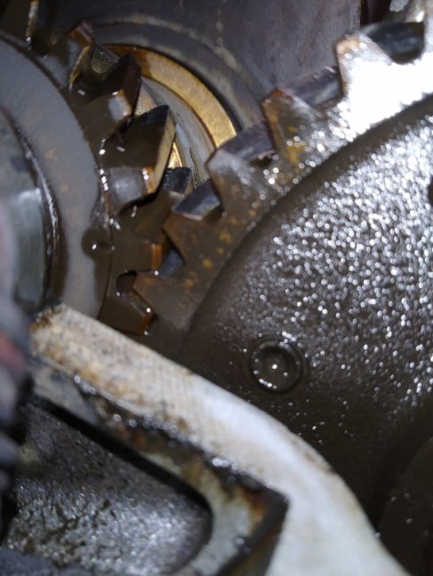

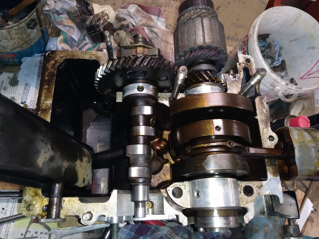

La distribution
Les deux traits n'étaient pas visibles lors de la photo mais ils entourent bien le trait de l'autre pignon.
Le vilebrequin
Pas de jeu axial quand je tire et pousse sur les bielles. Est-ce que je dois vérifier autre chose ?
L'arbre à came
Je suis surpris qu'il n'y ait pas joint à la sortie du boitier d'allumage. C'est normal ?

Ah super, et effectivement ça valait le coup d'y jeter un oeil. Plein de choses à dire et à faire, des membres bien plus expérimentés que moi vont te répondre de manière plus pertinente, mais à mon niveau :

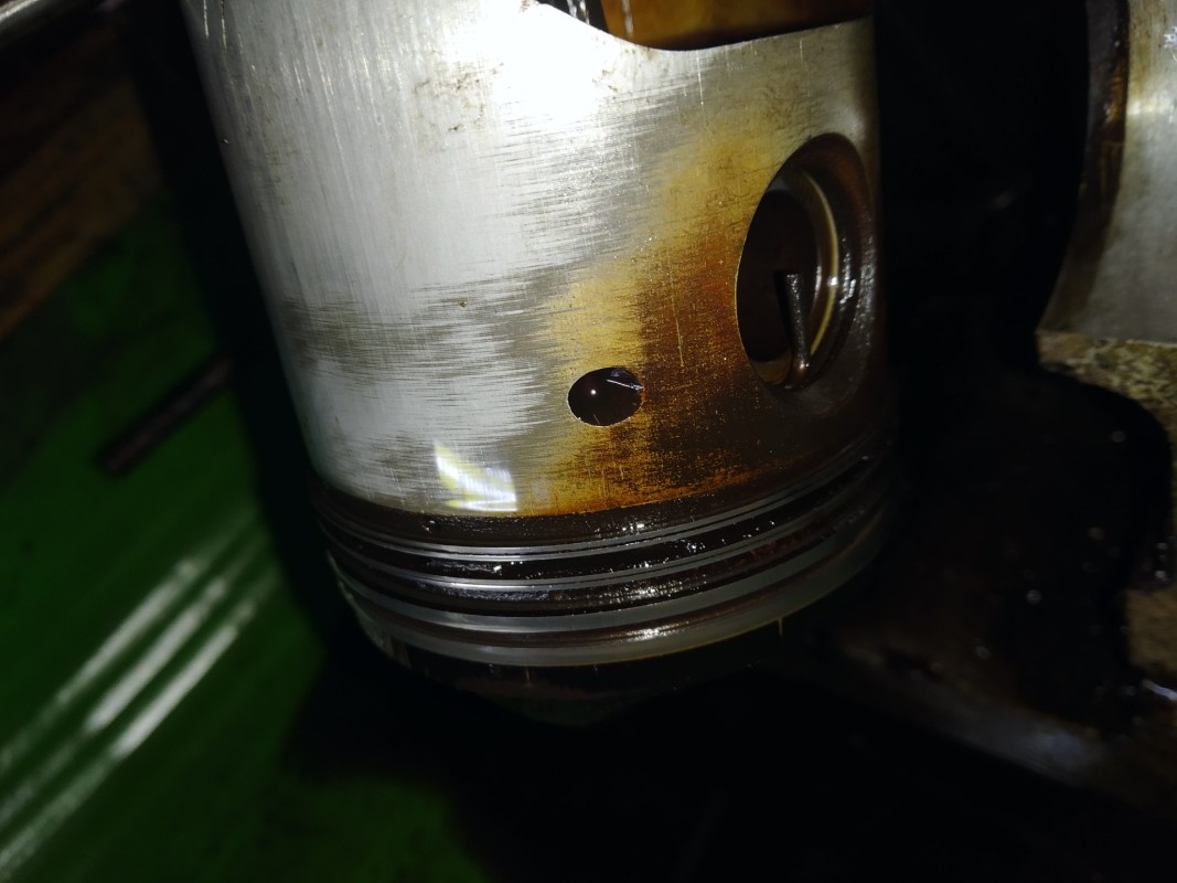

Pour tes pistons, désolidarise les des bielles. Tu enlèves les circlips et tu peux sortir les axes. Ainsi tu feras tremper les pistons pour bien les nettoyer, dont tu peux retirer la calamine en grattant avec de la paille de fer 00 et 000 par exemple . Selon leur tronche après nettoyage, tu gardes ou pas. Ca dépendra aussi de l'état de leurs chemises, qui si elles ne sont pas marquées ou ovalisées feront encore un peu de route. Si tu ne le sens pas ou que c'est vraiment abimé, tu investis .L'état des segments et des gorges t'aidera également à prendre la décision, si c'est collé , fondu, creusé..
Pour tes ressorts d'étuis de tiges de culbuteurs, l'idée est qu'ils pressent suffisamment pour faire l'étanchéité. Pas de raison je crois de les changer s'ils ne sont pas abimés, en revanche, tu mets des nouveaux joints.
Pour ton vilebrequin, regarde tes bagues de pieds de bielles (insérées là où il y a ton axe de piston) , elles ne doivent pas bouger et être parfaitement serties dans leur bielle, et de même, l'axe de piston ne doit avoir aucun jeu une fois enfilé dedans.

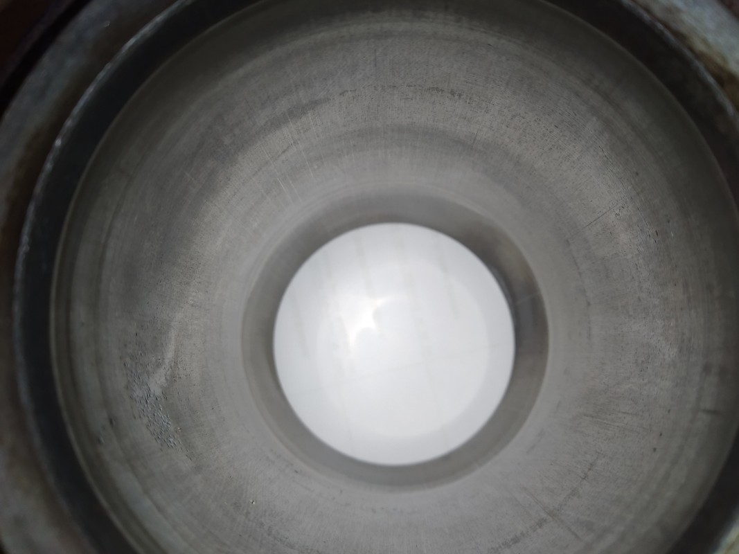

Les chemises n'avaient pas l'air abîmées... Pour quelqu'un qui en voit une pour la première fois :D
Merci Alex 46 pour cette précision. On va dire que si l'essence reste, c'est un bon début mais pas un gage d'étanchéité parfaite.

Ca se voit si c'est marqué ou rayé, si un bout de segment s'est pêté et a abimé la surface etc. tu ne peux pas passer à côté.

Pas facile de prendre des photos de l'intérieur
On voit des marques noires mais je ne sens rien en passant mon doigt

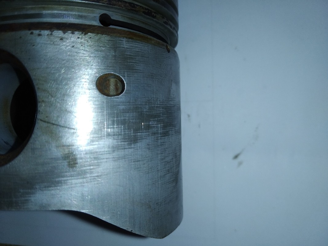

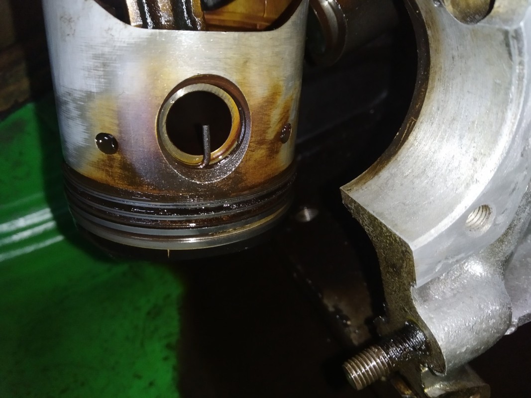

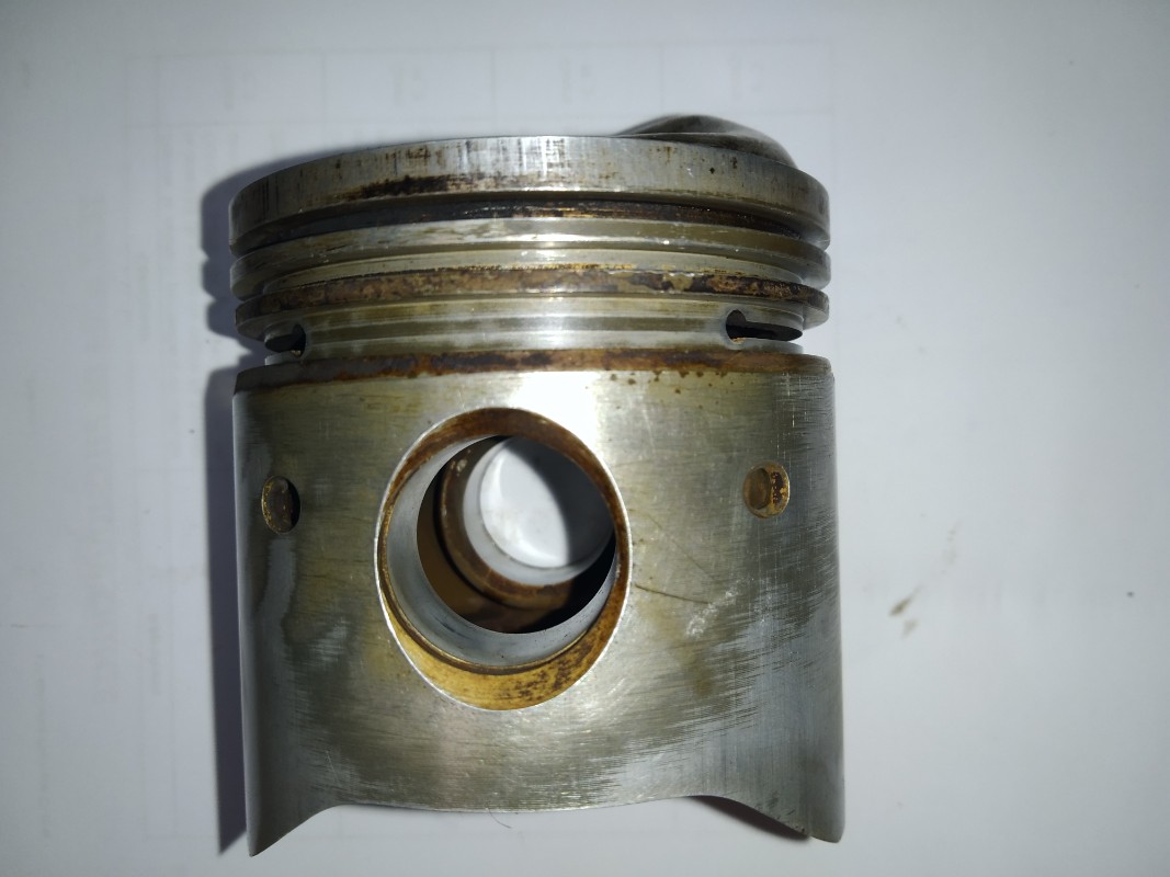

Quelques photos du piston gauche
Je m'interroge sur la différence de couleur au niveau de la jupe
A conserver ou remplacer ?

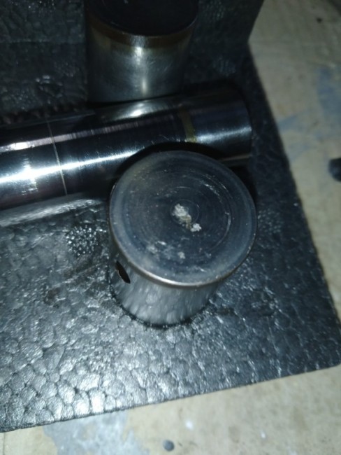

Sur un poussoir (j'ai un doute sur le nom) en contact avec l'arbre à cames, il manque un peu de matière.
La came correspondante n'a pas de trace d'usure.
A remplacer ?

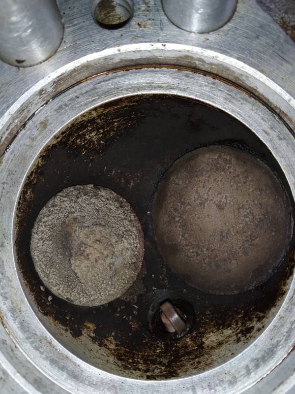

L'état des soupapes (principalement celle d'échappement) m'interroge. Soit il y a un dépôt soit elle est attaquée sur sa surface.
Vous en pensez quoi ?

Je ne sais pas à quel moment il faut remplacer, mais moi je démonterais et nettoierais à fond pour voir l'état propre.
C'est sûrement de la calamine sur ta soupape, qui est un dépôt dû à la forte chaleur du métal, une sorte de croute d'oxydation. Ca se gratte, mais je crois que je les changerais si j'étais toi.
Comme ça tu nettoies ta culasse bien proprement, et si elle est en bon état de surface (sièges), tu n'achètes que les soupapes neuves.

Le rectifieur que j'ai vu pour la culasse m'a conseillé de changé les chemises en les regardant.

Tu repars sur du neuf cylindre/piston, c'est pas plus mal et ça t'évitera des regrets une fois tout remonté si ça ratatouille.
Certes c'est 200 balles, mais ca reste raisonnable vu l'importance des pièces.
