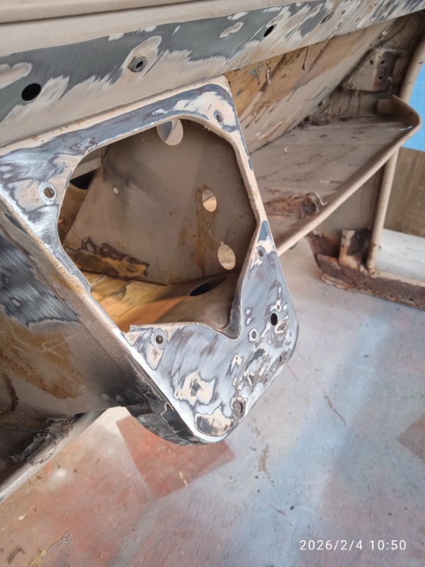

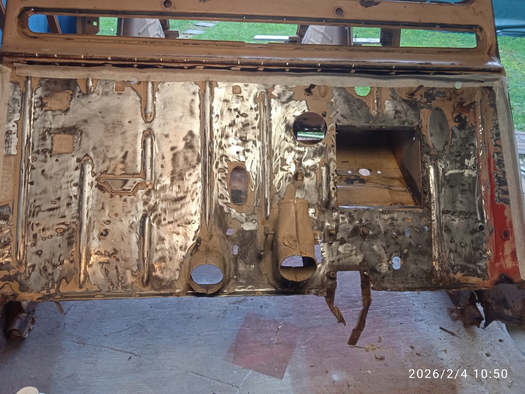

J'ai passé de l'apprêt phosphatant sur les parties restaurées et vous comprendrez pourquoi à la fin.
Les pièces electrozinguees resteront nues...
Le dessous du caisson est à reconstruire entièrement...
La baie de pare brise ( demi) est dépointée.
Il manque 49 kg de tôle à ce stade...
