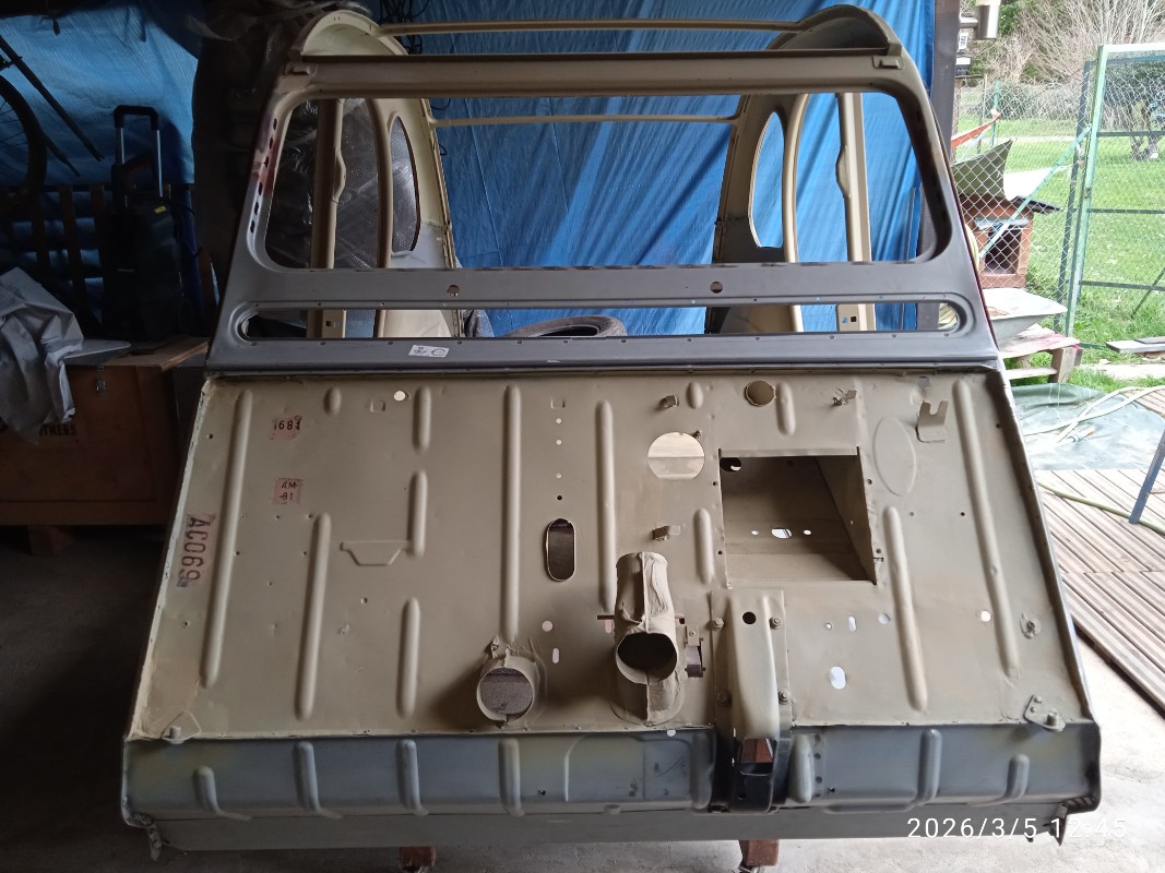

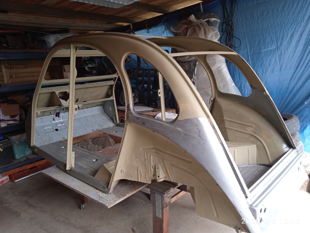

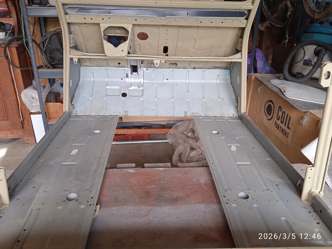

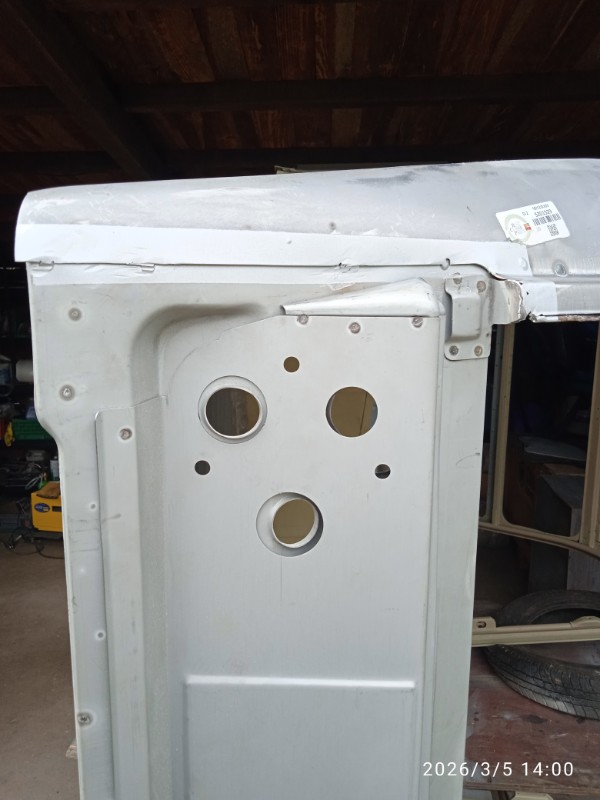

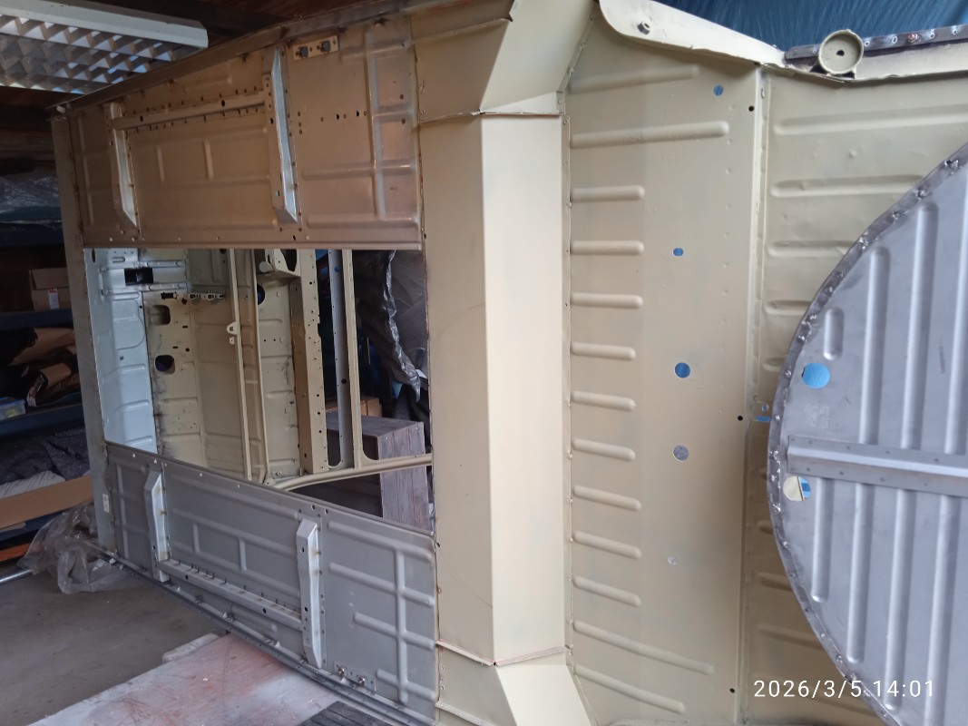

Réparation du caisson
Les planchers et le nouveau caisson refait avec une tôle de 1mm
Voilà pour la partie longerons, 2 auvents , planchers et caisson ( manque 2 petites tôles) , les petites tôles caisson existent à la vente mais je les fabrique pour l'instant.
Il y a encore la baie, les 2:queues de pie, fond de coffre et panneau AR à poser.
Petite astuce pour être parfaitement aligné au niveau des planchers vis/écrous M10 aux quatres coin.
Cdt

Ça l'air si simple a lire et a regarder les photos !
Techniquement en niveau de difficulté c'est la demi-baie, puis les queues de pie qui sont les plus complexes à remplacer.
Salut @Mica et @akoirium
C'est chronophage, il faut quasiment 3 semaines à temps plein, enfin sur celle-ci; elle était pas super quand tu vois les photos du début.
Les pièces neuves sont nues, les autres Férose, et phosphatant.
Cdt
