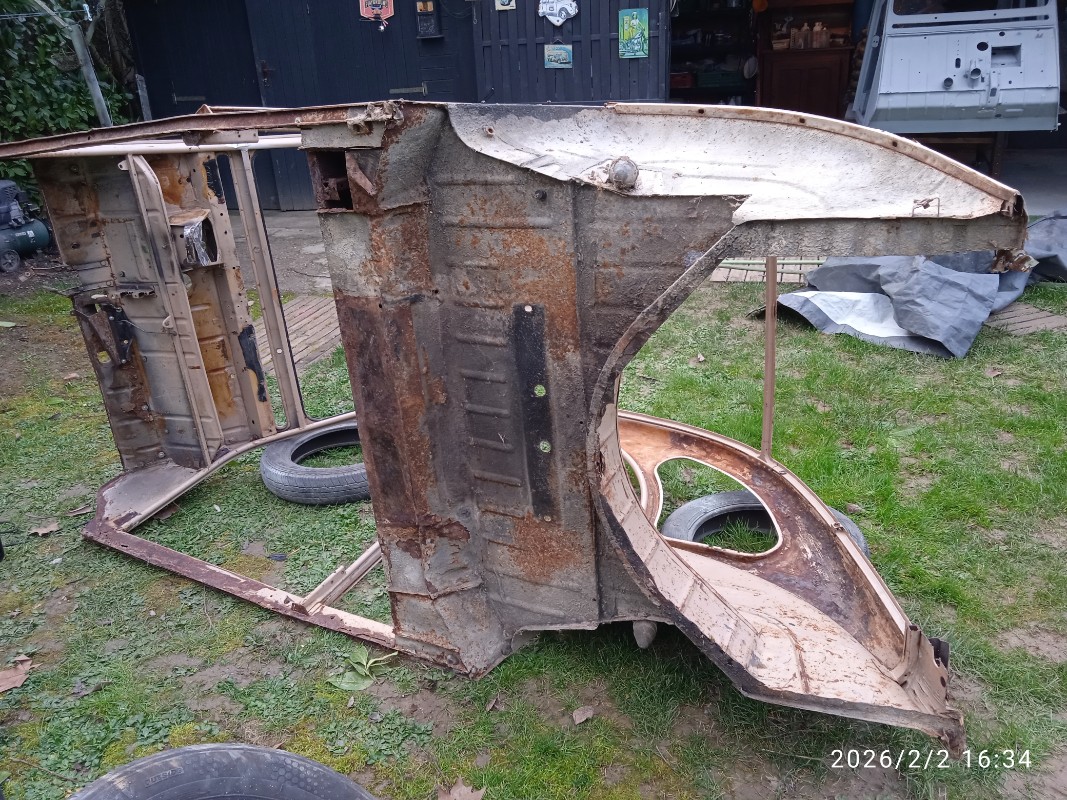

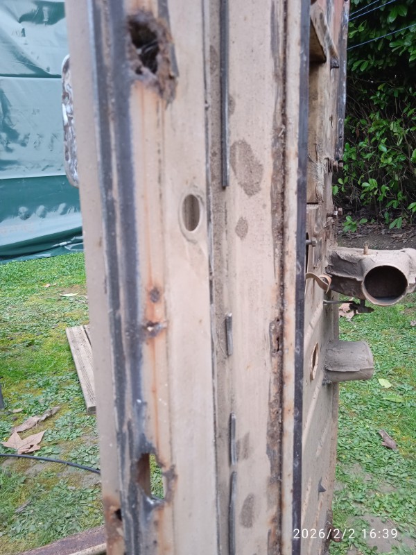

Une caisse de 2cv de derrière les fagots...

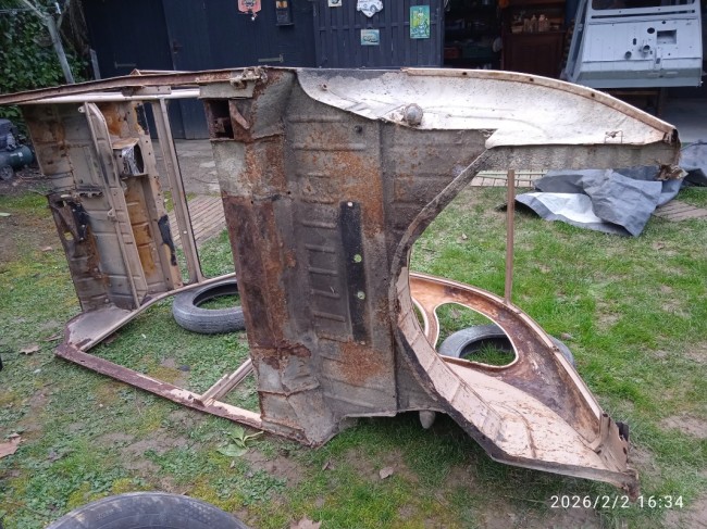

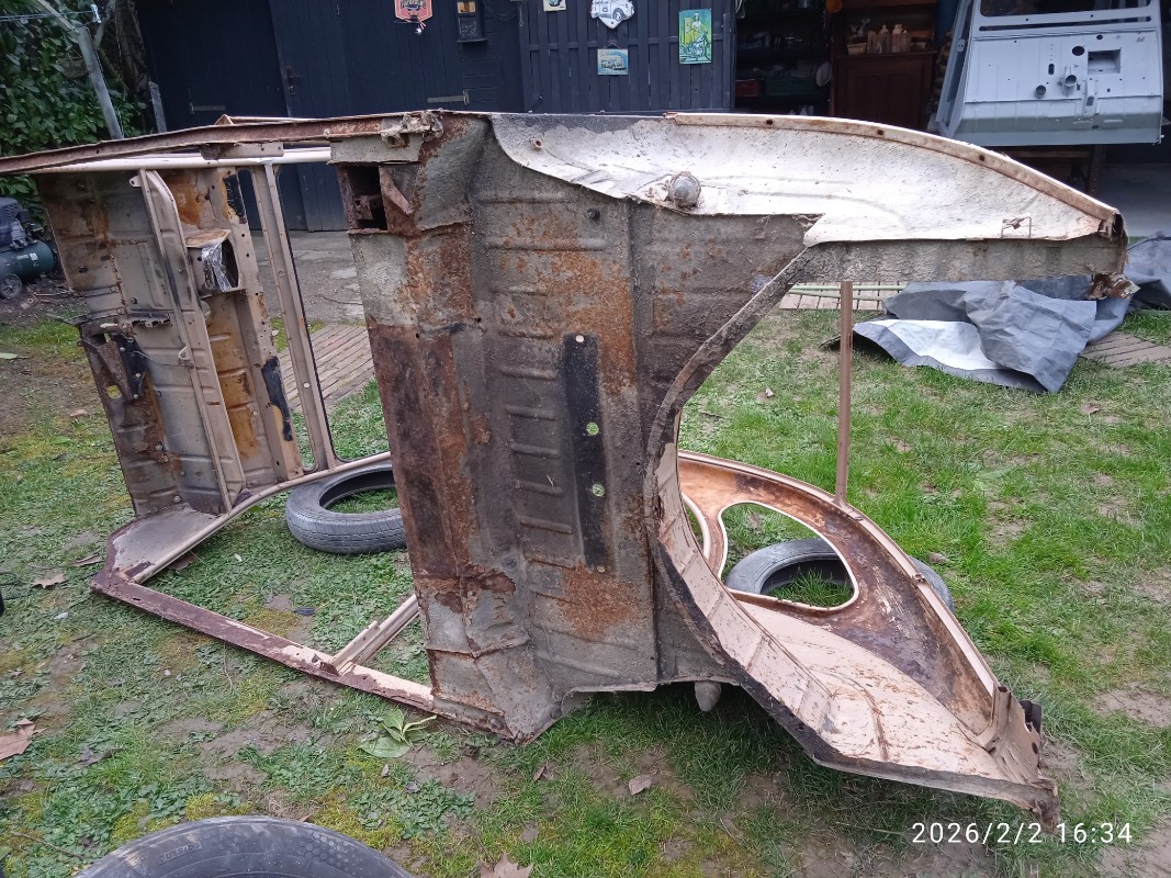

Elle était au milieu d'un champ

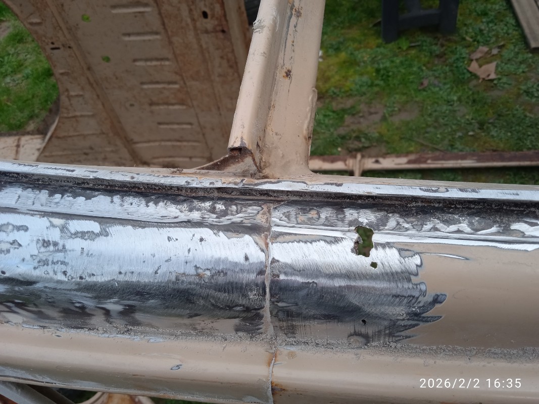

Elle a été mal démonté
Il a un peu de travail, enfin de quoi s'occuper les mains et l'esprit aussi.

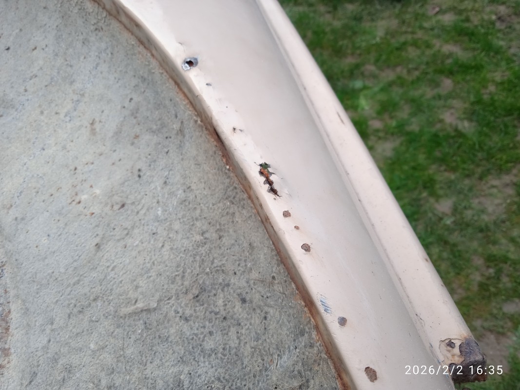

Elle a été maltraité
Elle a été mal réparé
Elle est de 1981, du Lot , dernière les fagots

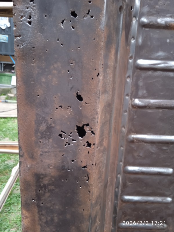

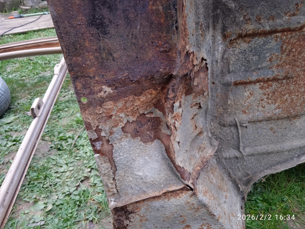

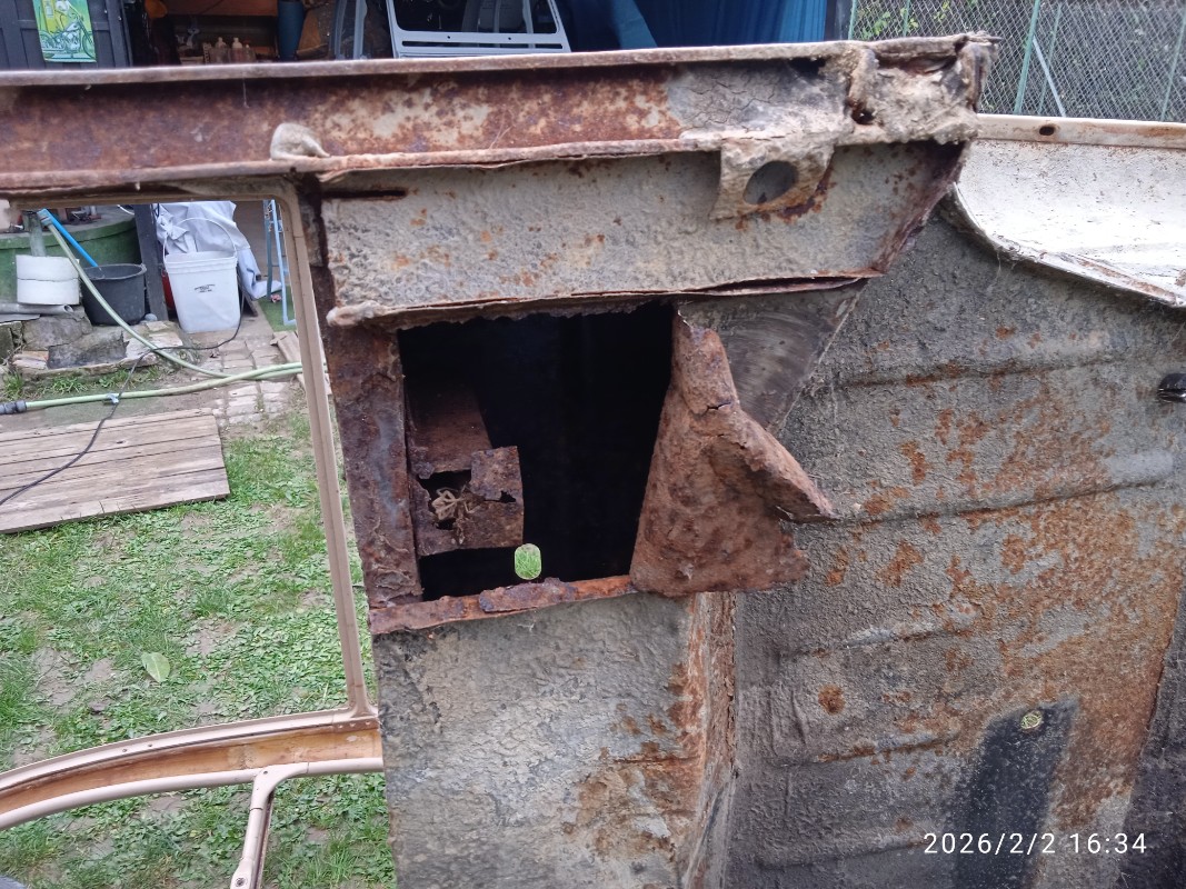

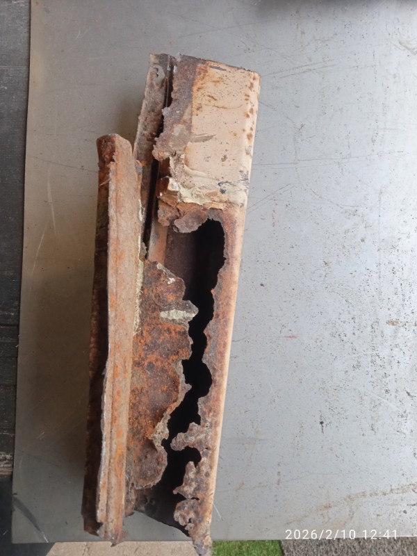

La caisson à fait de la dentelle
La dentelle de rouille...

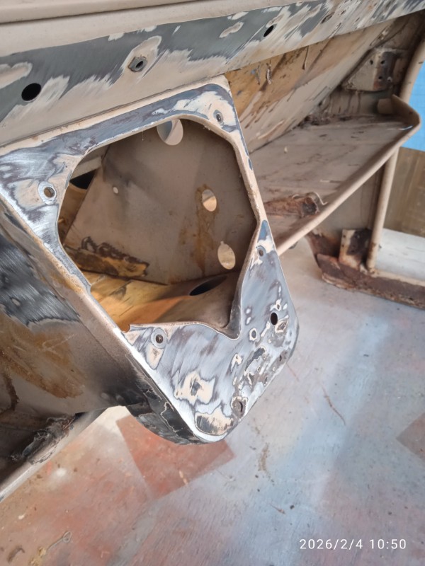

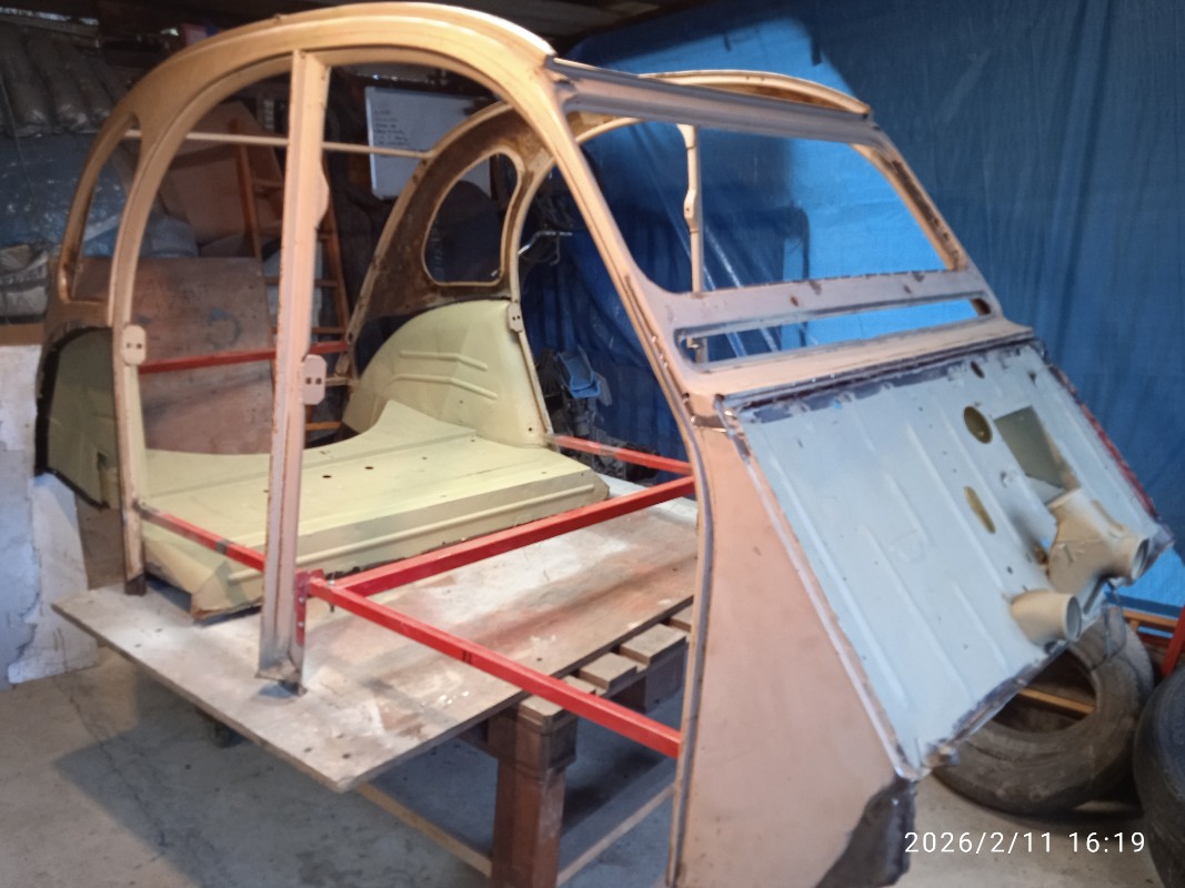

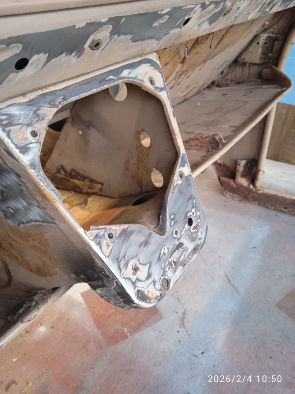

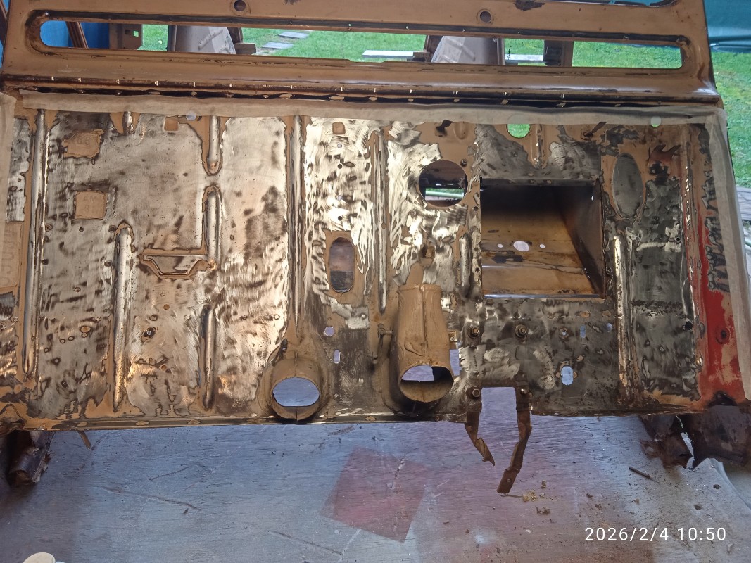

Elle attend impatiement ses tôles neuves.
J'ai passé de l'apprêt phosphatant sur les parties restaurées et vous comprendrez pourquoi à la fin.
Les pièces electrozinguees resteront nues...
Le dessous du caisson est à reconstruire entièrement...
La baie de pare brise ( demi) est dépointée.
Il manque 49 kg de tôle à ce stade...🙂

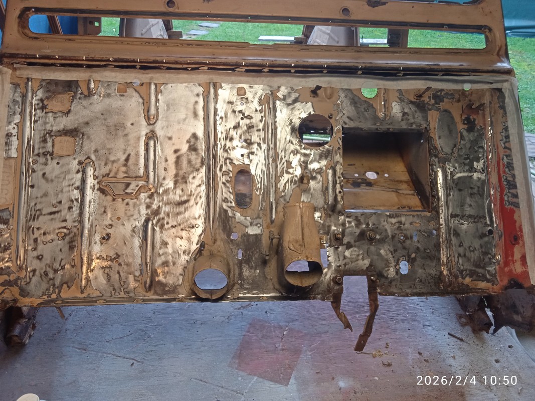

Les détails

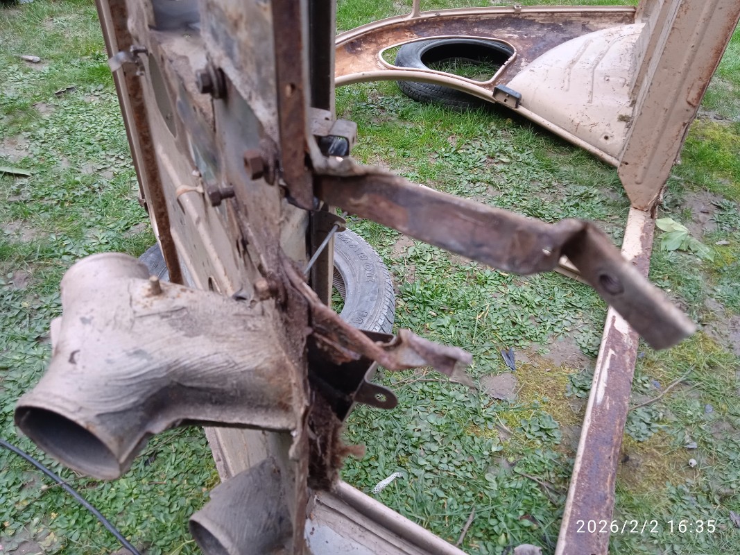

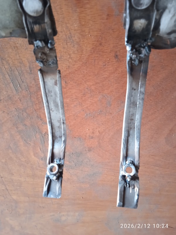

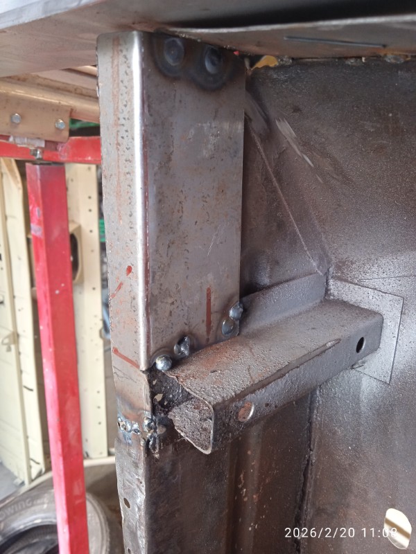

La console avait pris un coup de pelle et elle à été redressée

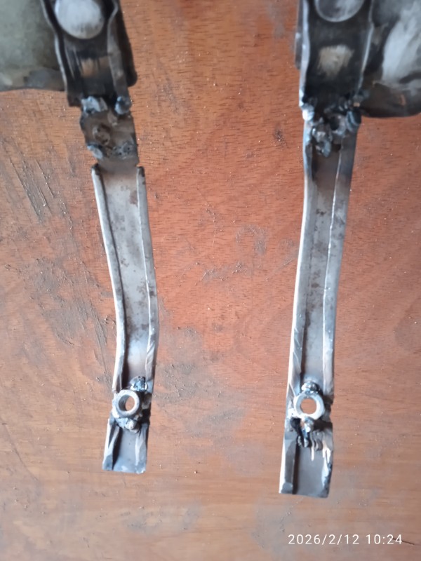

Les pattes du support maître cylindre sur plancher pédales ont été arraché par des bricoleurs lotois du dimanche.

Tu vas pouvoir reprendre "cet arrachage" ou tu dois changer une partie complète ?
Messages : 2027
Re: Une caisse de 2cv de derrière les fagots...
Mica a écrit : 11 févr. 2026, 21:17 Tu vas pouvoir reprendre "cet arrachage" ou tu dois changer une partie complète ?
Je l'ai refait avec de la 15/10 et c'était dur à plier.
Je mettrai les photos demain.

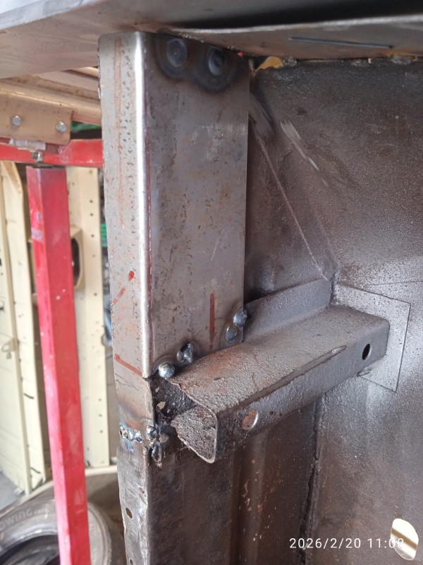

Fixation support maître cylindre

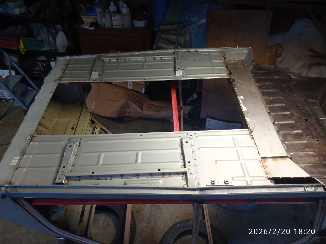

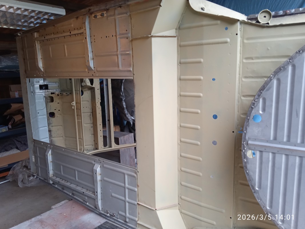

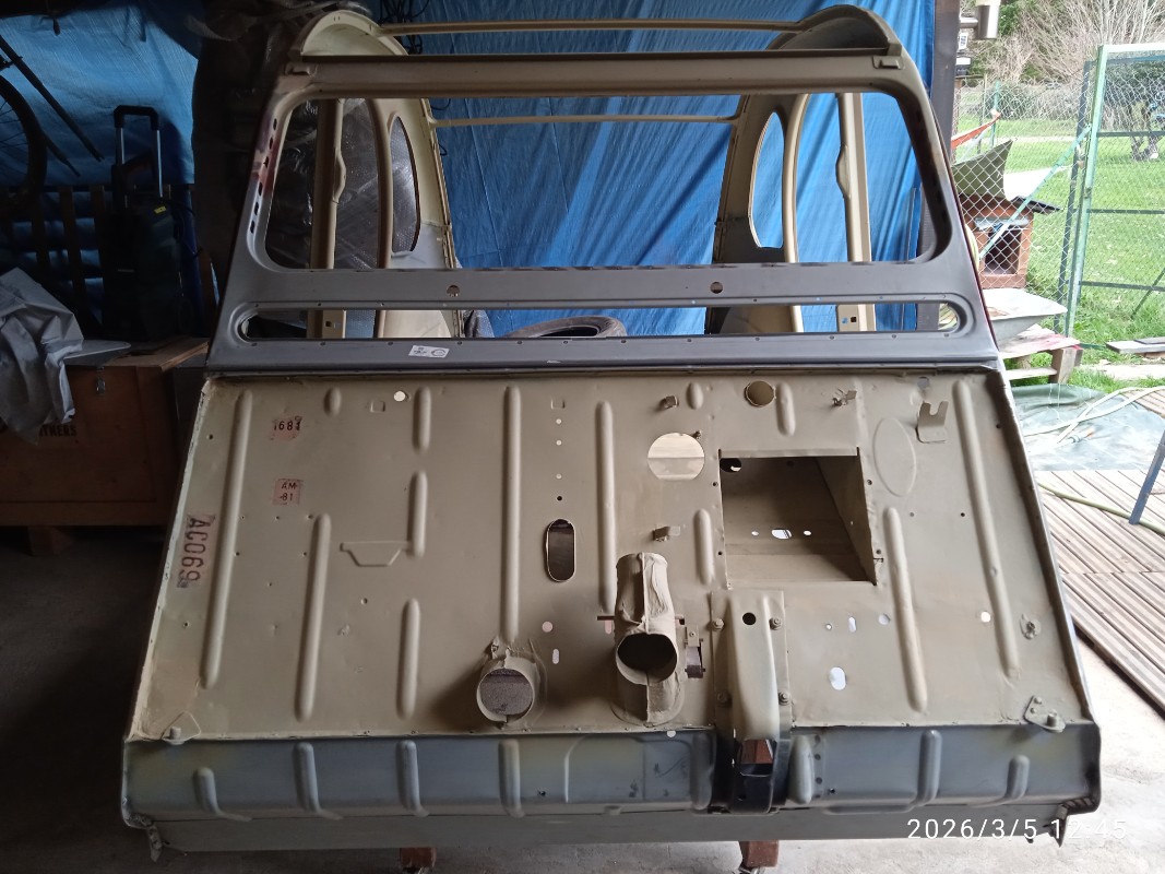

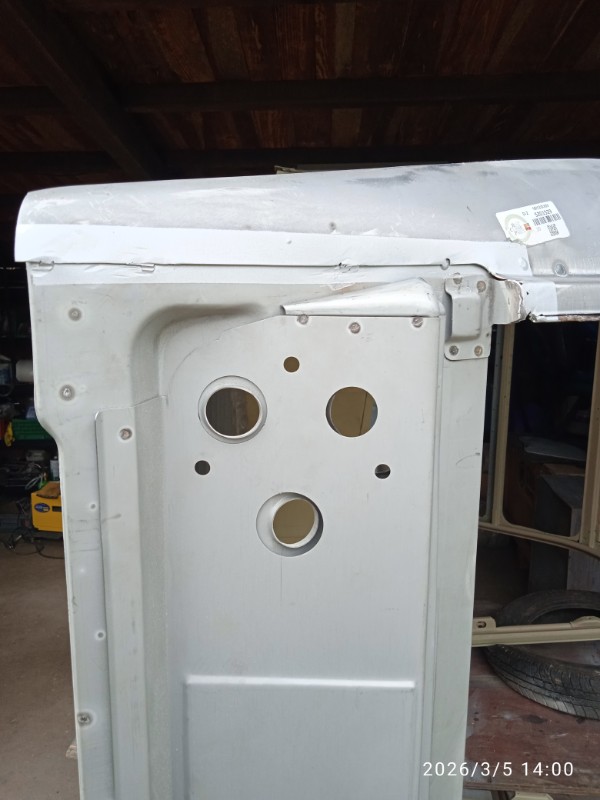

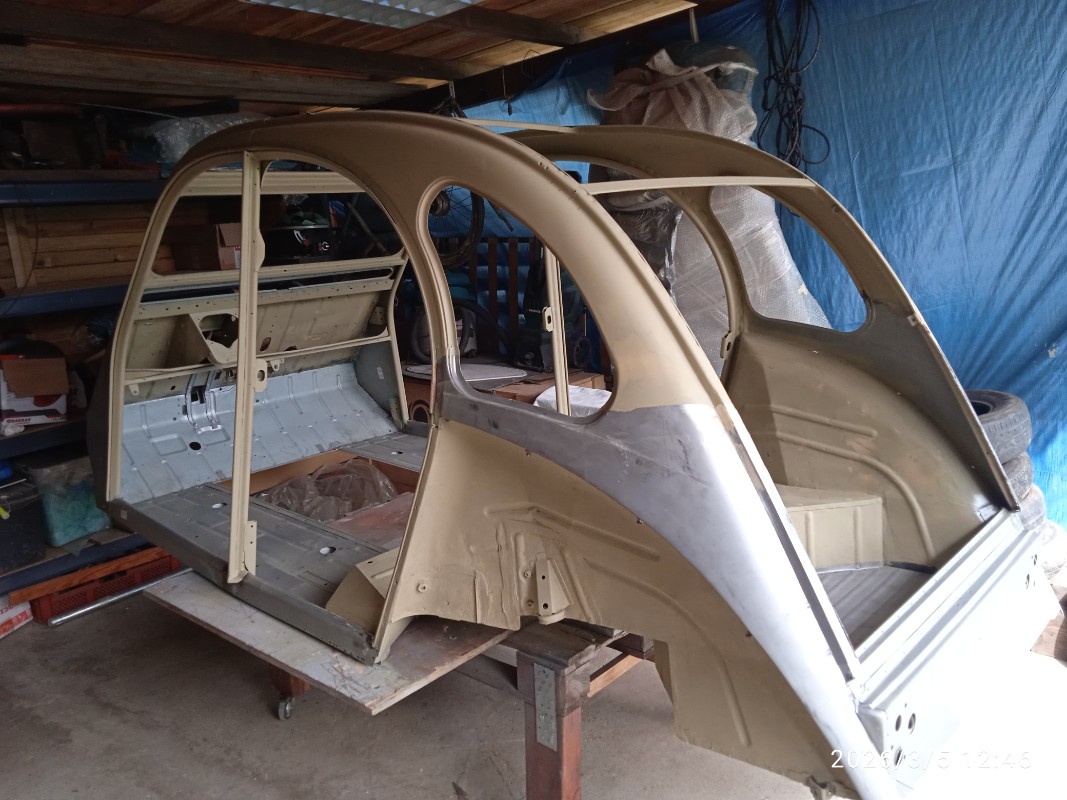

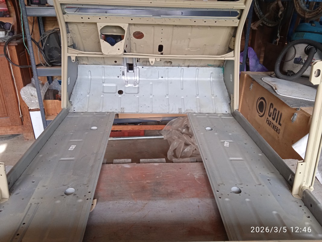

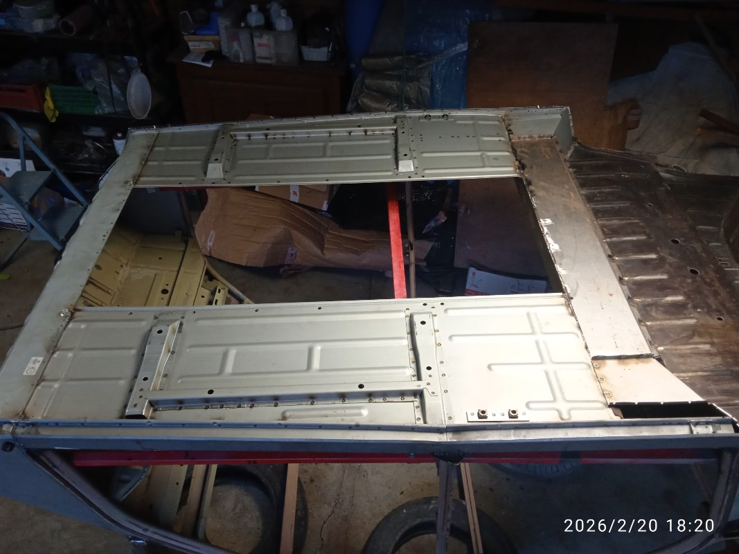

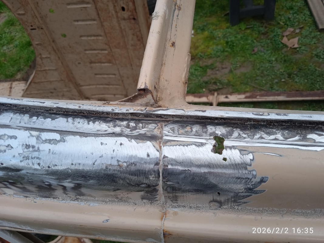

Réparation du caisson
Les planchers et le nouveau caisson refait avec une tôle de 1mm
Voilà pour la partie longerons, 2 auvents , planchers et caisson ( manque 2 petites tôles) , les petites tôles caisson existent à la vente mais je les fabrique pour l'instant.
Il y a encore la baie, les 2:queues de pie, fond de coffre et panneau AR à poser.
Petite astuce pour être parfaitement aligné au niveau des planchers vis/écrous M10 aux quatres coin.
Cdt

Techniquement en niveau de difficulté c'est la demi-baie, puis les queues de pie qui sont les plus complexes à remplacer.
Salut @Mica et @akoirium
C'est chronophage, il faut quasiment 3 semaines à temps plein, enfin sur celle-ci; elle était pas super quand tu vois les photos du début.
Les pièces neuves sont nues, les autres Férose, et phosphatant.
Cdt
