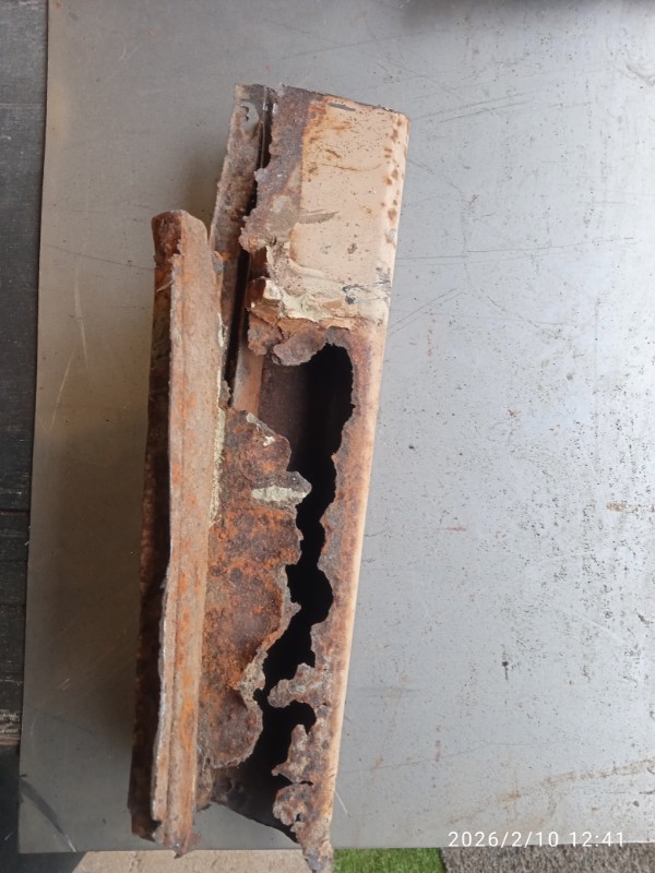

La caisson à fait de la dentelle
La dentelle de rouille...

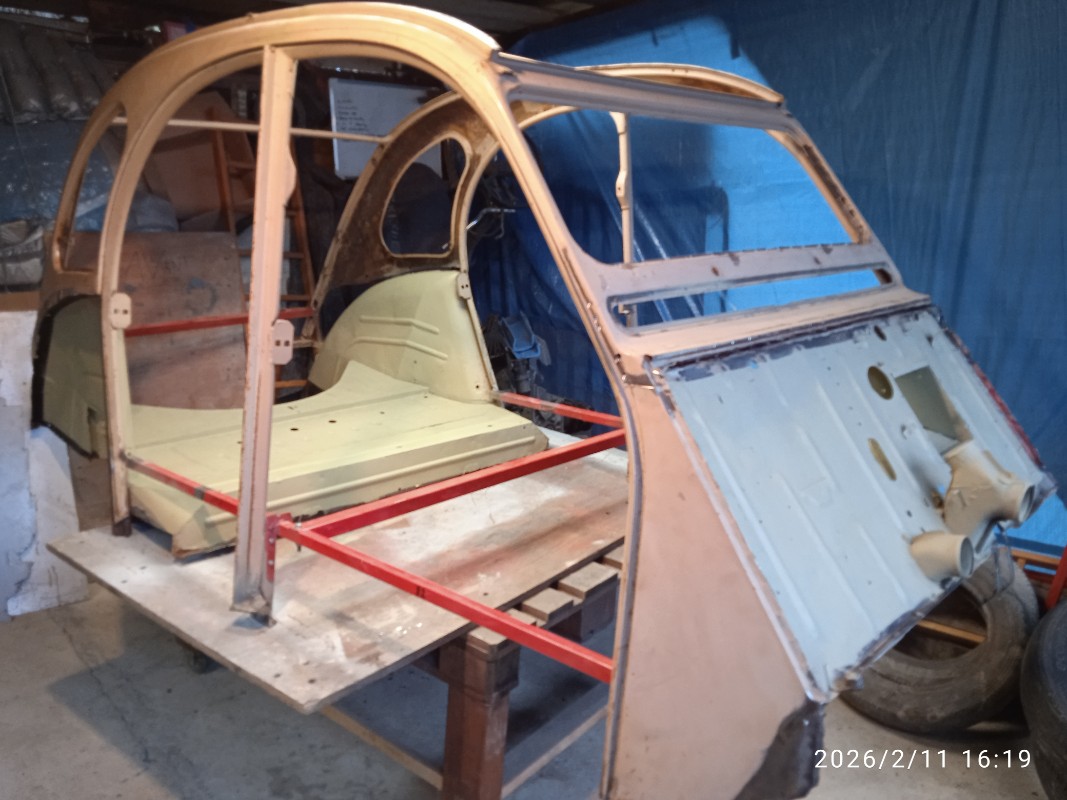

Elle attend impatiement ses tôles neuves.
J'ai passé de l'apprêt phosphatant sur les parties restaurées et vous comprendrez pourquoi à la fin.
Les pièces electrozinguees resteront nues...
Le dessous du caisson est à reconstruire entièrement...
La baie de pare brise ( demi) est dépointée.
Il manque 49 kg de tôle à ce stade...🙂

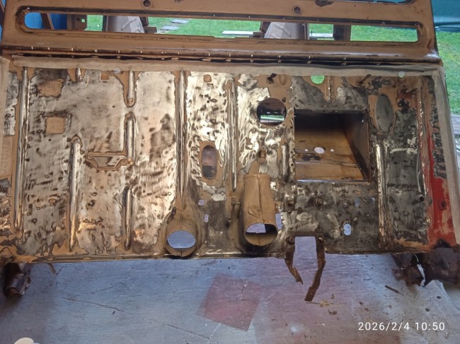

La console avait pris un coup de pelle et elle à été redressée

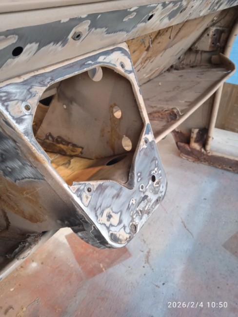

Les pattes du support maître cylindre sur plancher pédales ont été arraché par des bricoleurs lotois du dimanche.

Tu vas pouvoir reprendre "cet arrachage" ou tu dois changer une partie complète ?
Messages : 1569
Re: Une caisse de 2cv de derrière les fagots...
Mica a écrit : 11 févr. 2026, 21:17 Tu vas pouvoir reprendre "cet arrachage" ou tu dois changer une partie complète ?
Je l'ai refait avec de la 15/10 et c'était dur à plier.
Je mettrai les photos demain.
