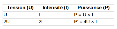

Entre la théorie et la pratique, parfois,on peut trouver des arrangements, @akoirium : les installations en 6V supportent sans dommage les surtensions, du moment qu'elles sont temporaires.
J'en ai si souvent démarré dans ma jeunesse et sans jamais mettre le feu, si l'on est un peu précautionneux, et rapide !
J'aurais davantage craint le court-circuit sur la 206 où l'électronique (calculateur, alternateur...) n'aime vraiment pas ça !
Donc, NE LE FAITES PAS !
Pour démarrer une 6V, utilisez une batterie en 6V ou un chargeur démarreur adapté.
Bref, pour revenir à nos moutons, ce démarreur, sous sa couche de poussière, m'a l'air sympathique.
S'il se lance en 12V, c'est qu'il est fonctionnel, et il n'a pas de solénoïde, c'est un lanceur "à commande positive", gros interrupteur de puissance, commandé par... la tirette !
Un démontage et un dépoussiérage s'imposent. Il est facile d'accès, autant ne pas s'en priver !
Voici la procédure Bon travail !

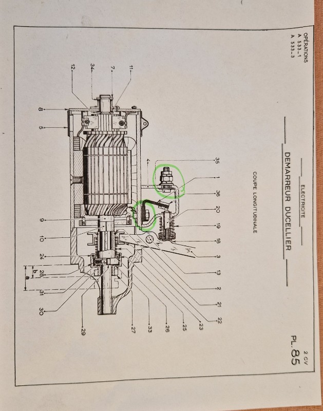

Bonsoir à tous, merci pour les compliments @Eric13190 , je rougis !
@akoirium : il n'y a pas trop de risques sur ce type de démarreur, ils ne sont pas équipés de roulements
Oui, @Pierre34 , je pense fortement aux balais, peut-être coincés, ou au collecteur encrassé.
Comme l'a dit @akoirium , de l'alcool puis un petit coup de papier 400 sur le collecteur.
Voici la procédure de révision de ce type de démarreur, plus ancien, mais d'excellente qualité ! Bon travail !

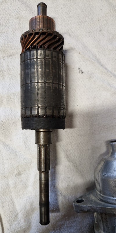

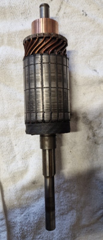

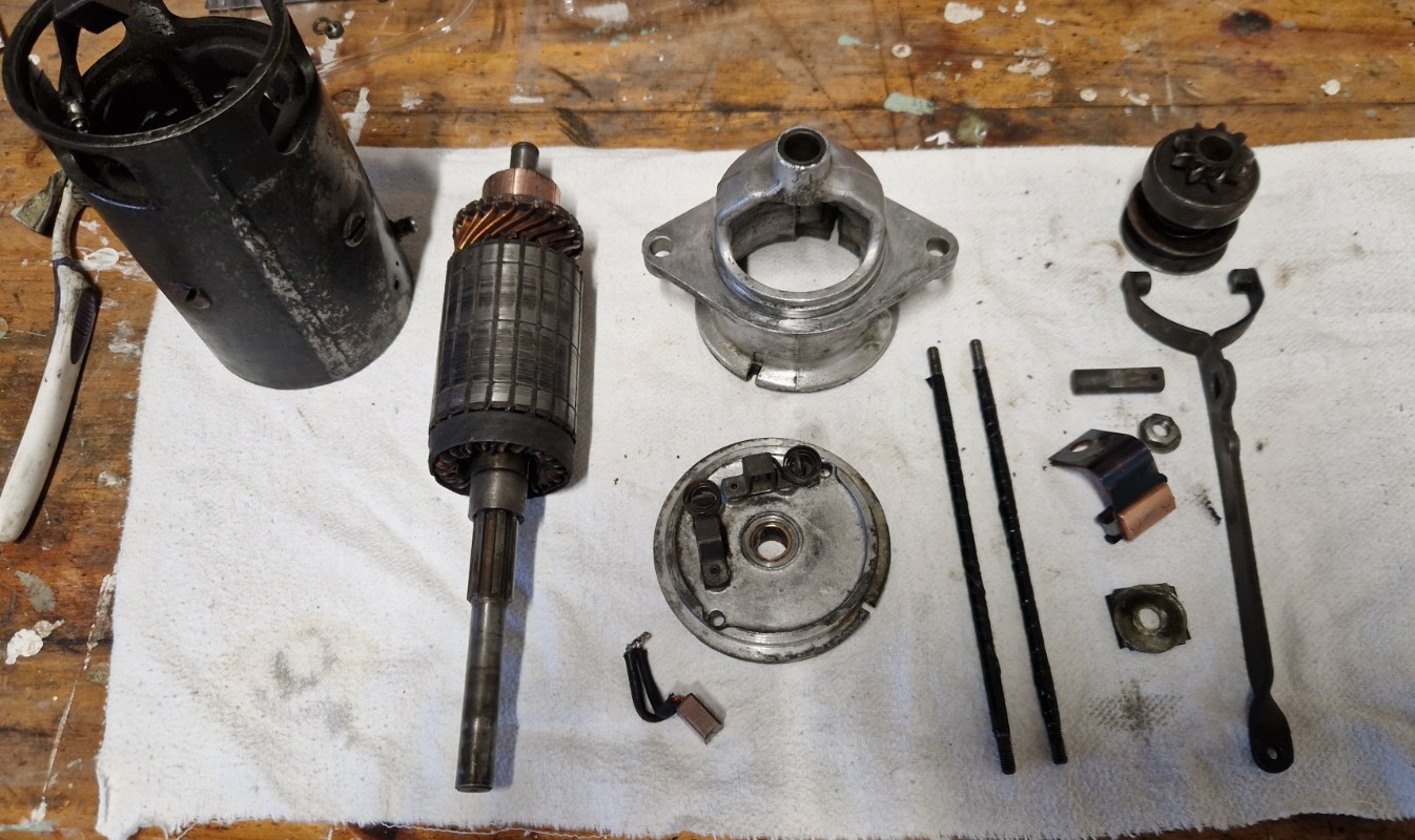

J’ai acheté une batterie 6V 80A… pour rien ! Le résultat est strictement identique : toujours ce clic sec, et toujours rien qui tourne.
Après quelques heures de démontage et de nettoyage (un grand merci à JP pour les documents), je vous joins les photos de la situation. Je pense m’arrêter là, à moins qu’un miracle ne se produise.
Observations :
Un des balais est dessoudé. Est-ce la cause de la panne ? Possible.
Mystère : pourquoi le démarreur tournait-il en 12V, mais pas en 6V ?
Observations :
Prochaine étape :
Je vais tenter de le ressouder, mais avec mon petit fer à souder de bricoleur du dimanche, je ne suis pas optimiste. Si vous avez des observations ou des conseils en voyant les photos, je suis preneur !
Pierre

Bonsoir @Pierre34 , bonsoir à tous,
@Pierre34 : tu as trouvé la panne : Fil du balai de masse dessoudé...
Comment le souder ?
Pas avec un petit fer type "électronique", bien entendu. Soit un gros fer électrique (un peu chers...) sinon, une lampe à souder de ce genre suffit amplement : https://i.ytimg.com/vi/ursZT4YhiDA/maxr ... GkFrP0tbrA
J'en ai une achetée chez LIDL, elle convient très bien !
Tu as bien nettoyé le collecteur, bravo !
A voir les pièces, je pense que ton démarreur, une fois remonté, terminera la vie de ta 2CV !
Pourquoi il fonctionnait en 12V et pas en 6V : justement, parce qu'il n'était pas "en panne".
Le balai de masse, sous 6V, ne laissait pas passer assez de courant, mais en doublant la tension, les électrons franchissent plus facilement les obstacles.
Pourquoi ?
Lorsque la tension (U) est doublée, tout en maintenant la résistance (R) constante, l'intensité du courant (I) augmente également.
Selon la loi d'Ohm, la relation entre la tension, l'intensité et la résistance est :
U = I × R
Si U est doublée, alors :
2U = I' × R
où I' est la nouvelle intensité. En isolant I', on obtient :
I' = 2U / R
Cela montre que si U double, I double aussi.
Impact sur la puissance
En remplaçant I dans la formule de la puissance :
P' = U' × I' = 2U × 2I = 4UI
Ainsi, lorsque la tension est doublée, la puissance quadruple, si la résistance reste constante. Dès que tu auras soudé ce balai, ton démarreur va tourner, j'en suis sûr !

Grand nettoyage, soudure du charbon (qui semblait tenir solidement quand je tirais dessus), une touche de peinture pour la beauté, et un remontage sans pièce en rab ! Le démarreur est maintenant nickel… mais toujours aucune réaction, pas même le petit clac habituel.
La soudure : Est-ce qu’elle pourrait être défectueuse malgré les apparences ? J’ai vérifié, ça semblait tenir, mais bon…
Isolation douteuse : Les deux cercles verts sur la photo jointe m’inspirent peu confiance. J’avais déjà un doute sur leur ordre de montage des rondelles. Une inversion possible ?
@JP, as-tu d’autres formules dans tes cours de physique qui pourraient m’éclairer ?
Si quelqu’un a une idée, une piste ou une expérience similaire, je suis preneur ! Merci d’avance pour vos retours.
Pierre

Pour les rondelles : ce sont des rondelles isolantes : si elles n'étaient pas bien placées, je pense que tu aurais un court-circuit.
On va faire les choses simplement :
- Tu démontes le boîtier n° 4 (deux vis)
- Tu auras alors accès alors à la lamelle élastique 36.
- Tu cales le démarreur sur la table, avec un serre-joint par exemple.
- Tu branches un câble négatif (câbles avec pinces) sur une des pattes d'attache du nez du démarreur en aluminium.
- Avec l'autre pince, la positive, tu touches la lamelle 36.
Soit le démarreur tourne : le problème se situe au niveau du poussoir 19 ou de l'extrémité de la borne de branchement 35
Si le démarreur ne tourne pas, il faut rechercher la panne :
- soit au niveau de la connexion que tu as entourée en vert, soit plutôt côté balais.
Il se peut que la soudure que tu as faite soit "isolante". Tu as utilisé un alliage d'étain ? Tu as bien chauffé les pièces à souder ?
Je fais les tests de continuité en 110V avec une lampe en série, mais je n'ose pas trop te les conseiller, si tu n'es pas à l'aise avec l'électricité.
Tu peux les faire avec une lampe témoin. Ce genre est bon marché et pratique : https://www.amazon.fr/Haobase-Testeur-t ... 818&sr=8-6
Tu as passé une lame de scie cassée entre les lames du collecteur, comme indiqué dans la procédure que je t'avais envoyée ?
Sinon, les ressorts des balais appuient bien ?
Si tu as un ohmmètre, appareil que je te conseille, teste l'inducteur : sa résistance, entre borne + et balai doit être faible. S'il est coupé, il faut que tu recherches la panne autour de la soudure du balai positif, mais je n'y crois pas...
Fais ces tests et tiens-nous au courant
Courage, ça va marcher !
