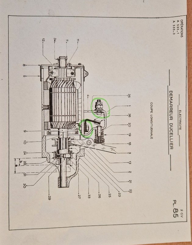

J’ai démonté et nettoyé mon démarreur. En grattant sous la couche de "peinture" (ou plutôt de crasse solidifiée), j’ai découvert la référence : DUCEL 381 6V. Je ne l’ai pas ouvert, parce que le démontage, ça passe encore, mais le remontage, c’est une autre histoire…
Test rapide :
Branché sur l’établi avec des pinces sur une batterie 6V, résultat : un clic sec quand je tire sur le lanceur, mais rien ne tourne.
Prochaine étape :
Demain, j’irai chercher une batterie 6V 80A pour voir si c’est juste un problème d’alimentation ou s’il faut sortir les outils et se lancer dans la chirurgie.
@JP, ton PDF ne mentionne pas ce Ducellier 381. Si jamais tu as des infos ou des retours d’expérience, je suis preneur !
Pierre

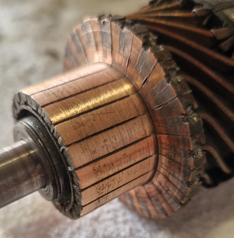

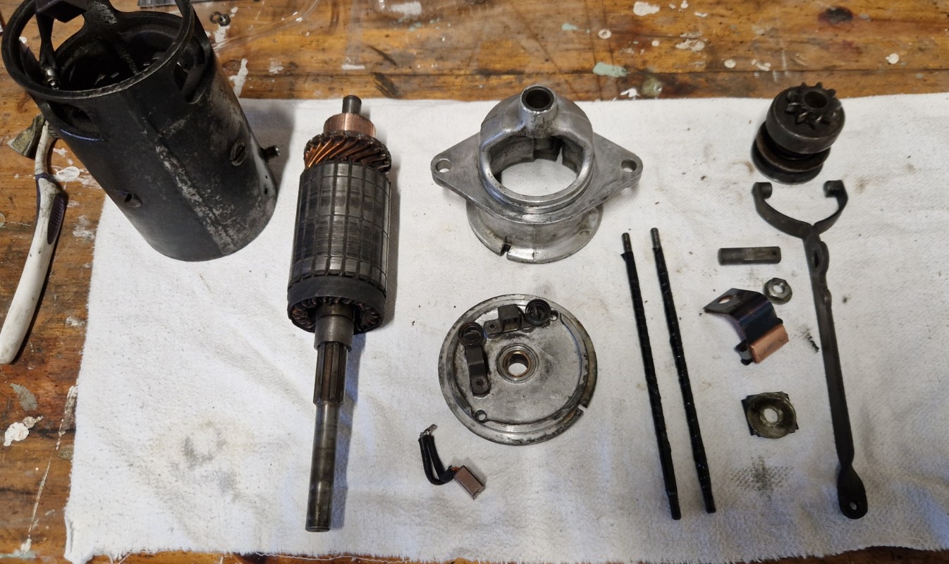

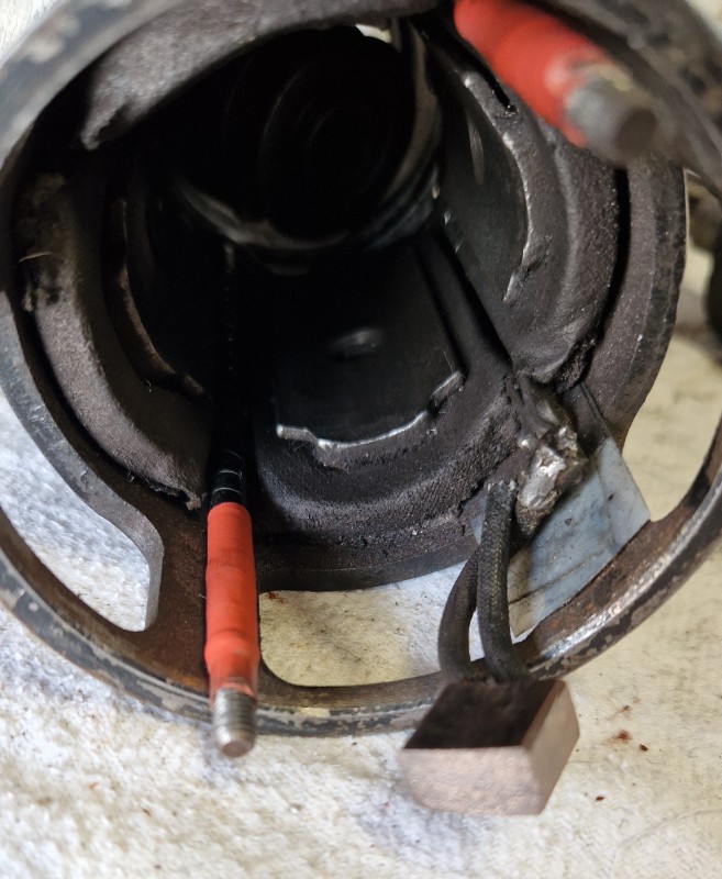

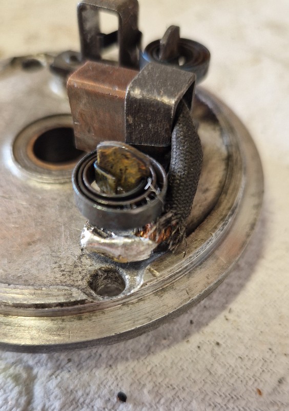

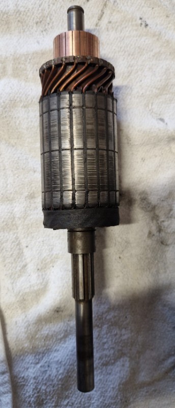

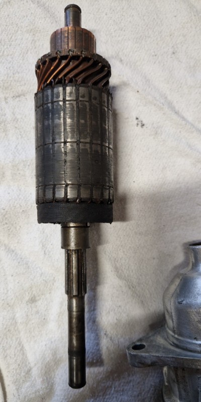

J’ai acheté une batterie 6V 80A… pour rien ! Le résultat est strictement identique : toujours ce clic sec, et toujours rien qui tourne.
Après quelques heures de démontage et de nettoyage (un grand merci à JP pour les documents), je vous joins les photos de la situation. Je pense m’arrêter là, à moins qu’un miracle ne se produise.
Observations :
Un des balais est dessoudé. Est-ce la cause de la panne ? Possible.
Mystère : pourquoi le démarreur tournait-il en 12V, mais pas en 6V ?
Observations :
Prochaine étape :
Je vais tenter de le ressouder, mais avec mon petit fer à souder de bricoleur du dimanche, je ne suis pas optimiste. Si vous avez des observations ou des conseils en voyant les photos, je suis preneur !
Pierre

@Pierre34 : tu as trouvé la panne : Fil du balai de masse dessoudé...
Comment le souder ?
Pas avec un petit fer type "électronique", bien entendu. Soit un gros fer électrique (un peu chers...) sinon, une lampe à souder de ce genre suffit amplement : https://i.ytimg.com/vi/ursZT4YhiDA/maxr ... GkFrP0tbrA
J'en ai une achetée chez LIDL, elle convient très bien !
Tu as bien nettoyé le collecteur, bravo !
A voir les pièces, je pense que ton démarreur, une fois remonté, terminera la vie de ta 2CV !
Pourquoi il fonctionnait en 12V et pas en 6V : justement, parce qu'il n'était pas "en panne".
Le balai de masse, sous 6V, ne laissait pas passer assez de courant, mais en doublant la tension, les électrons franchissent plus facilement les obstacles.

Re: démarreur 2cv azl 6volts - ne réagit plus
Grand nettoyage, soudure du charbon (qui semblait tenir solidement quand je tirais dessus), une touche de peinture pour la beauté, et un remontage sans pièce en rab ! Le démarreur est maintenant nickel… mais toujours aucune réaction, pas même le petit clac habituel.
La soudure : Est-ce qu’elle pourrait être défectueuse malgré les apparences ? J’ai vérifié, ça semblait tenir, mais bon…
Isolation douteuse : Les deux cercles verts sur la photo jointe m’inspirent peu confiance. J’avais déjà un doute sur leur ordre de montage des rondelles. Une inversion possible ?
@JP, as-tu d’autres formules dans tes cours de physique qui pourraient m’éclairer ?
Si quelqu’un a une idée, une piste ou une expérience similaire, je suis preneur ! Merci d’avance pour vos retours.
Pierre
Bonjour @Pierre34 !
Des cours de Physique, j'en aurais des tonnes... Mais qui ne t'aideront pas !
Pour les rondelles : ce sont des rondelles isolantes : si elles n'étaient pas bien placées, je pense que tu aurais un court-circuit.
On va faire les choses simplement :
- Tu démontes le boîtier n° 4 (deux vis)
- Tu auras alors accès alors à la lamelle élastique 36.
- Tu cales le démarreur sur la table, avec un serre-joint par exemple.
- Tu branches un câble négatif (câbles avec pinces) sur une des pattes d'attache du nez du démarreur en aluminium.
- Avec l'autre pince, la positive, tu touches la lamelle 36.
Soit le démarreur tourne : le problème se situe au niveau du poussoir 19 ou de l'extrémité de la borne de branchement 35
Si le démarreur ne tourne pas, il faut rechercher la panne :
- soit au niveau de la connexion que tu as entourée en vert, soit plutôt côté balais.
Il se peut que la soudure que tu as faite soit "isolante". Tu as utilisé un alliage d'étain ? Tu as bien chauffé les pièces à souder ?
Je fais les tests de continuité en 110V avec une lampe en série, mais je n'ose pas trop te les conseiller, si tu n'es pas à l'aise avec l'électricité.
Tu peux les faire avec une lampe témoin. Ce genre est bon marché et pratique : https://www.amazon.fr/Haobase-Testeur-t ... 818&sr=8-6
Tu as passé une lame de scie cassée entre les lames du collecteur, comme indiqué dans la procédure que je t'avais envoyée ?
Sinon, les ressorts des balais appuient bien ?
Si tu as un ohmmètre, appareil que je te conseille, teste l'inducteur : sa résistance, entre borne + et balai doit être faible. S'il est coupé, il faut que tu recherches la panne autour de la soudure du balai positif, mais je n'y crois pas...
Fais ces tests et tiens-nous au courant
Courage, ça va marcher !

Bonjour à tous, et merci encore pour votre aide !
Mica, ta vidéo était exactement ce que j’ais fait. Pour l’option "achat sur Leboncoin", je préfère éviter : au-delà du risque de tomber sur une pièce en pire état, j’ai à cœur de conserver l’originale.(mais. . .)
Où j’en suis :
J’ai recontrôlé tous les points comme conseillé par JP.
Soudure refaite.
Nettoyage poussé du collecteur (une couche de plus pour la route).

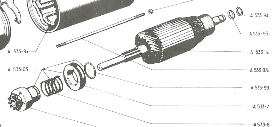

Petit contretemps : j’ai cassé le circlip pendant le remontage… Si quelqu’un sait où en trouver un compatible avec ce modèle, je suis preneur !
Résultat :
Il tourne ! Enfin, disons qu’il s’agite… Assez pour me redonner espoir, mais pas assez pour lancer le moteur. C’est un début, mais il manque clairement de puissance.
Merci d’avance pour vos conseils !
Pierre

Bonjour @Pierre34 , bonjour à tous,

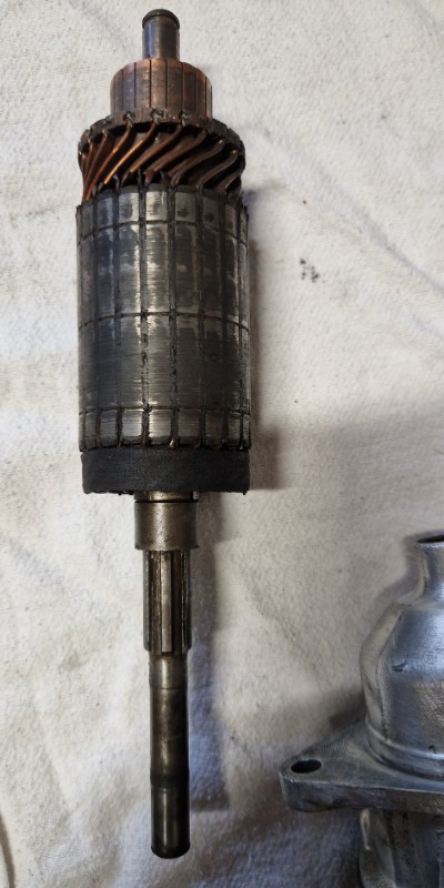

Je ne vois pas quel circlips tu as cassé ? Celui qui est à l'extrémité du rotor ? Ou celui, côté lanceur ? S'il manque de puissance (je le trouve aussi bruyant, mais c'est peut-être une impression) :
- les bagues côté nez et côté porte-balais n'ont-elles pas un jeu excessif ? L'arbre du rotor doit y tourner sans effort ni jeu
- les balais portent-ils bien sur le collecteur ? Au passage, bravo pour sa remise en état, il semble parfait !
- les ressorts des balais sont-ils bien en place et appuient-ils bien ?
- le jeu latéral du rotor est-il conforme (entre 0,2 et 0,5 mm) ?
Je serrais curieux de connaître la tension aux bornes de la batterie quand tu lances le démarreur. Pourrais-tu refaire une vidéo avec un voltmètre branché ?
Merci !

J'ai cassé le A533-93
les bagues côté nez et côté porte-balais n'ont-elles pas un jeu excessif ? L'arbre du rotor doit y tourner sans effort ni jeu Il tourne sans effort et sans graisse.
- les balais portent-ils bien sur le collecteur ? Les balais appuie mais n'épouse pas parfaitement le collecteur depuis mon nettoyage.
- les ressorts des balais sont-ils bien en place et appuient-ils bien ? Les ressorts en place et tres efficace.
- le jeu latéral du rotor est-il conforme (entre 0,2 et 0,5 mm) ? Il ya du jeu ! mais je ne sais pas le mesurer. Voir video
https://photos.app.goo.gl/HbJ3iydRiMxXyoD37
