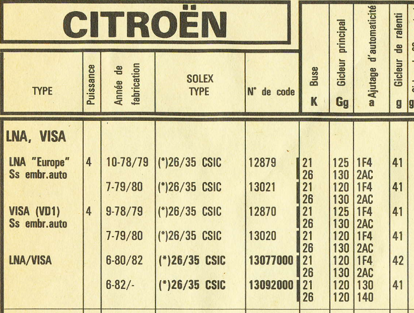

Salut a tous .
C'est le week-end, il fait beau, j'ai ressorti la bécane pour aller bosser, et je viens de recevoir un mail de mon rectifieur
Elle seront prêtes Lundi, je vais donc pouvoir aller les chercher vendredi prochain puisque je serais en rtt .
Et cerise sur le gâteau, Merci a @Mica pour ton 26/35 - 21/26 visa !
J'ai pas réfléchit longtemps et ca vas je pense bien m’aider pour les réglages du bigbore a l’éthanol.
D'ailleurs a tout hasard tu te souviens des tailles de gicleurs monté d'origine ?
Je pourrais calculer la taille des nouveaux pour l’éthanol
A moins que @Lolodubalaou ne passe par la avant.
- Mica
- Messages : 1040
- Localisation : Marseille
- Âge : 50
Alors non je n'ai pas regardé, mais tu l'ouvres et tu regardes, le joint est neuf donc tu ne risques pas de l'abimer.
Mais effectivement, ce sont à mon avis ceux d'origine car des solex, je ne vois pas pourquoi ils auraient été remplacés.
Tu nous diras
Tu nous diras

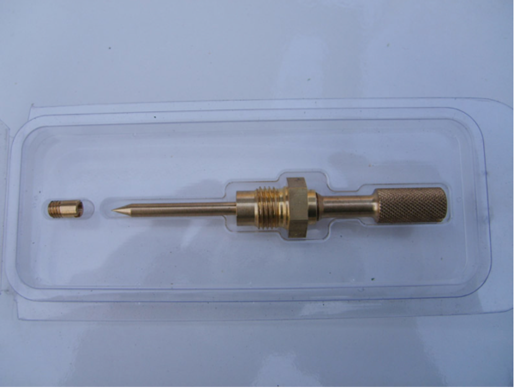

J'avais lu un jour que quelqu'un avait mis un gicleur réglable. Ca date un peu mais ça a existé. Enfin, si je ne dis pas de bêtise

- Lolodubalaou
- Messages : 2063
- Ma deuche : 2cv Sausss Ente
Collector ...
- Lolodubalaou
- Messages : 2063
- akoirium
- Messages : 1584
- Ma deuche : 2cv6 1978 AZKA
- Localisation : albi
- Âge : 44
Merci Laurent
Bon du coup ca sent le reperçage de gicleur premier corps aux forets de modélisme de 1.4 ou 1.5mm puisque le plus gros gicleur existant chez burton est 135.

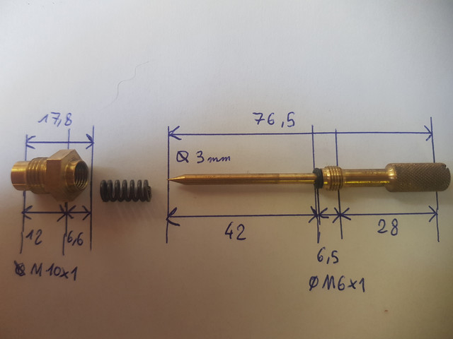

Pour ceux que ca intéresse, j'avais pris les cotes de ce fameux pointeau pour le refabriquer :

Mais à quoi ça sert un pointeau réglable ? Tu règles le niveau de cuve à la demande, pour enrichir ou appauvrir c'est ça ?
- akoirium
- Messages : 1584
- Âge : 44
Pas le niveau de cuve ! mais le débit du gicleur premier corps.
ce pointeau était vendus il y a plus de 15 ou 20 ans par 123 ignition avec un gicleur de 150 ( taille exacte inconnue ) et viens remplacer le bouchon d’accès au gicleur premier corps.
il permet de jouer sur la richesse du premier corps en fonction de l'E85 ou de l'essence .
Bien sur la carburation n'est pas parfaite puisque le gicleur second corps n'est pas modifié d'un carburant a l'autre mais permet d'avoir un " flexfuel manuel " associé avec leur allumage electronique 123tune+ bluetooth pour modifier la courbe d'allumage ( 4° de plus pour l'E85 ).
le reste est une histoire de compromis et de savoir quel carburant on veut privilégier ... ( dans mon cas l'E85 !!!! )
A savoir aussi qu'avec ce pointeau, le réglage du flotteur de cuve coté pointeau doit être réduit pour ne pas toucher le pointeau.
- Mica
- Messages : 1040
- Âge : 50
Ah oui d'accord, rien à voir avec "LE" pointeau de la cuve. C'est pour ça que je ne comprenais pas.

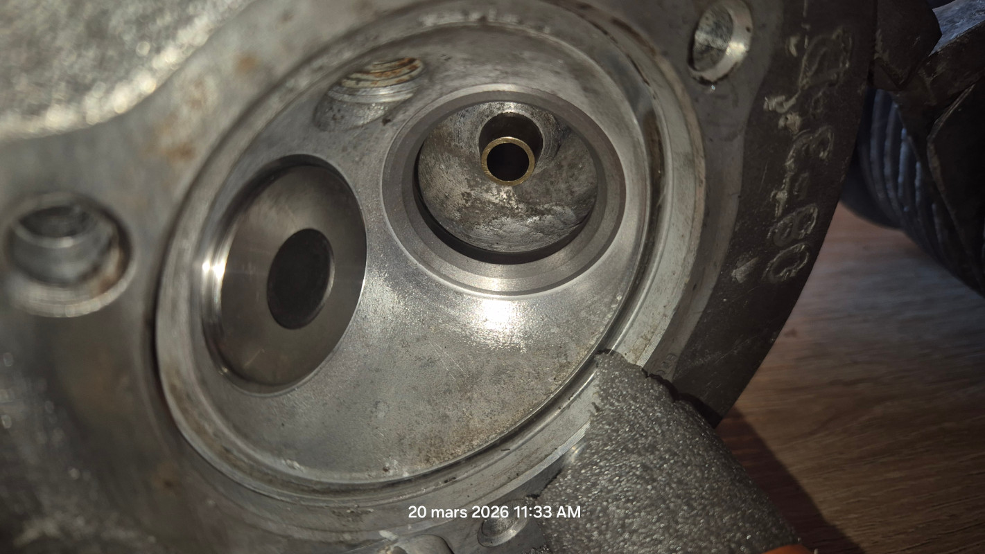

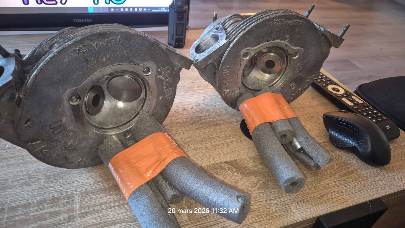

Salut a tous .
Je viens de récupérer mes culasses toute belles toute propres et toute neuves
Et cet aprem je vais récupérer le carbu 26/35 au point relai.
Il y plus qu'a patienter pour une météo plus stable et lancer les hostilités

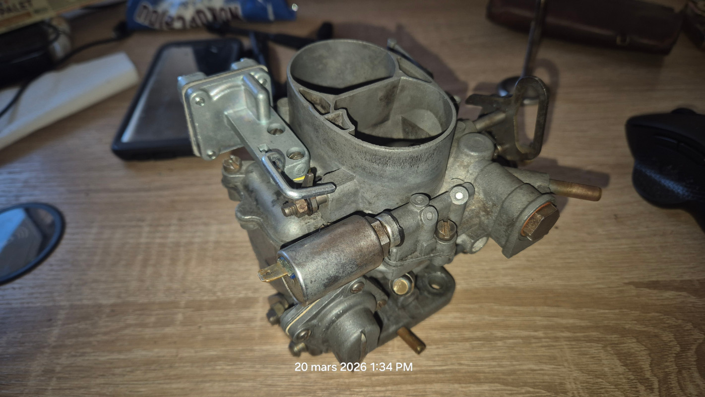

- akoirium
- Messages : 1584
- Âge : 44
Et voila ce qui se trouve entre deux cylindre 652 :
Question con car je ne connais pas ces carbus .... la sortie pour une durite sur la semelle du carbu ?
C'est la prise d'air de dépression pour l'allumage visa ? je suppose ?
Si c'est bien ca ... il faut que je retrouve ma cale thermique d'origine non percée que j'ai remplacée par celle de MCC percée pour l'allumage 123tune+
Ou alors j'imprime un bouchon en TPE
- Mica
- Messages : 1040
- Âge : 50
Si avec tout ça tu ne grimpes pas aux arbres !!
@Lolodubalaou va nous éclairer sur le fonctionnement particulier de ce modèle de carbu, à n'en pas douter
Je dois avouer que je n'avais pas du tout fait gaffe à cette tétine au pied
N'oublie pas de shunter ou d'alimenter en +12 le bigougnou électromagnétique pour le ralenti !

Oui ! c’était prévu et c’est chose faite
Remplacé par un gicleur de 42 qui traînais.
Puis je l'ai ouvert pour changer les gicleurs, je suis passé a 135 sur le seconds corps pour commencer ( juste une taille au dessus pour compenser l’éthanol )
Et repercer un vieux gicleur premier corps a 1.4mm ( idem a voir aux premiers tours moteur si je dois y revenir )
Le plus long a été de remettre la main sur mes forets de modélisme et son mandrin a main
Si non j'ai trouvé la réponse a ma question pour ce piquage sur la semelle: C'est un trop plein de cuve ( a rediriger ailleurs que sur le moteur chaud ) donc rien a voir avec l'allumage et la courbe de dépression.
