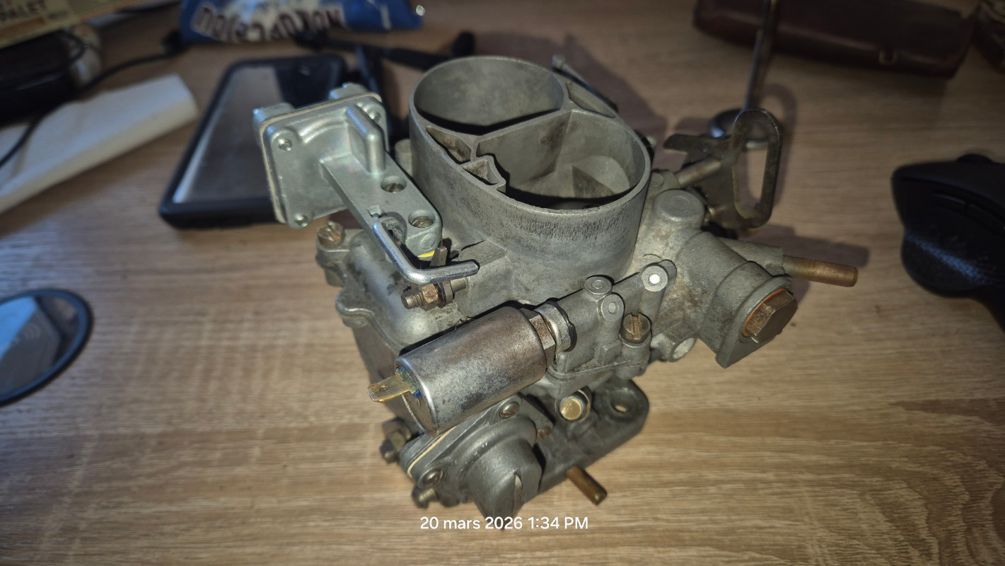

Salut a tous .
Je viens de récupérer mes culasses toute belles toute propres et toute neuves
Et cet aprem je vais récupérer le carbu 26/35 au point relai.
Il y plus qu'a patienter pour une météo plus stable et lancer les hostilités

Et voila ce qui se trouve entre deux cylindre 652 :
Question con car je ne connais pas ces carbus .... la sortie pour une durite sur la semelle du carbu ?
C'est la prise d'air de dépression pour l'allumage visa ? je suppose ?
Si c'est bien ca ... il faut que je retrouve ma cale thermique d'origine non percée que j'ai remplacée par celle de MCC percée pour l'allumage 123tune+
Ou alors j'imprime un bouchon en TPE

Si avec tout ça tu ne grimpes pas aux arbres !!
@Lolodubalaou va nous éclairer sur le fonctionnement particulier de ce modèle de carbu, à n'en pas douter
Je dois avouer que je n'avais pas du tout fait gaffe à cette tétine au pied
N'oublie pas de shunter ou d'alimenter en +12 le bigougnou électromagnétique pour le ralenti !

Oui ! c’était prévu et c’est chose faite
Remplacé par un gicleur de 42 qui traînais.
Puis je l'ai ouvert pour changer les gicleurs, je suis passé a 135 sur le seconds corps pour commencer ( juste une taille au dessus pour compenser l’éthanol )
Et repercer un vieux gicleur premier corps a 1.4mm ( idem a voir aux premiers tours moteur si je dois y revenir )
Le plus long a été de remettre la main sur mes forets de modélisme et son mandrin a main
Si non j'ai trouvé la réponse a ma question pour ce piquage sur la semelle: C'est un trop plein de cuve ( a rediriger ailleurs que sur le moteur chaud ) donc rien a voir avec l'allumage et la courbe de dépression.
