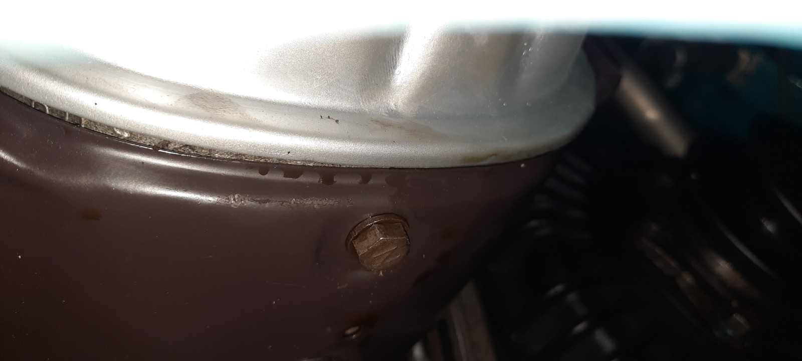

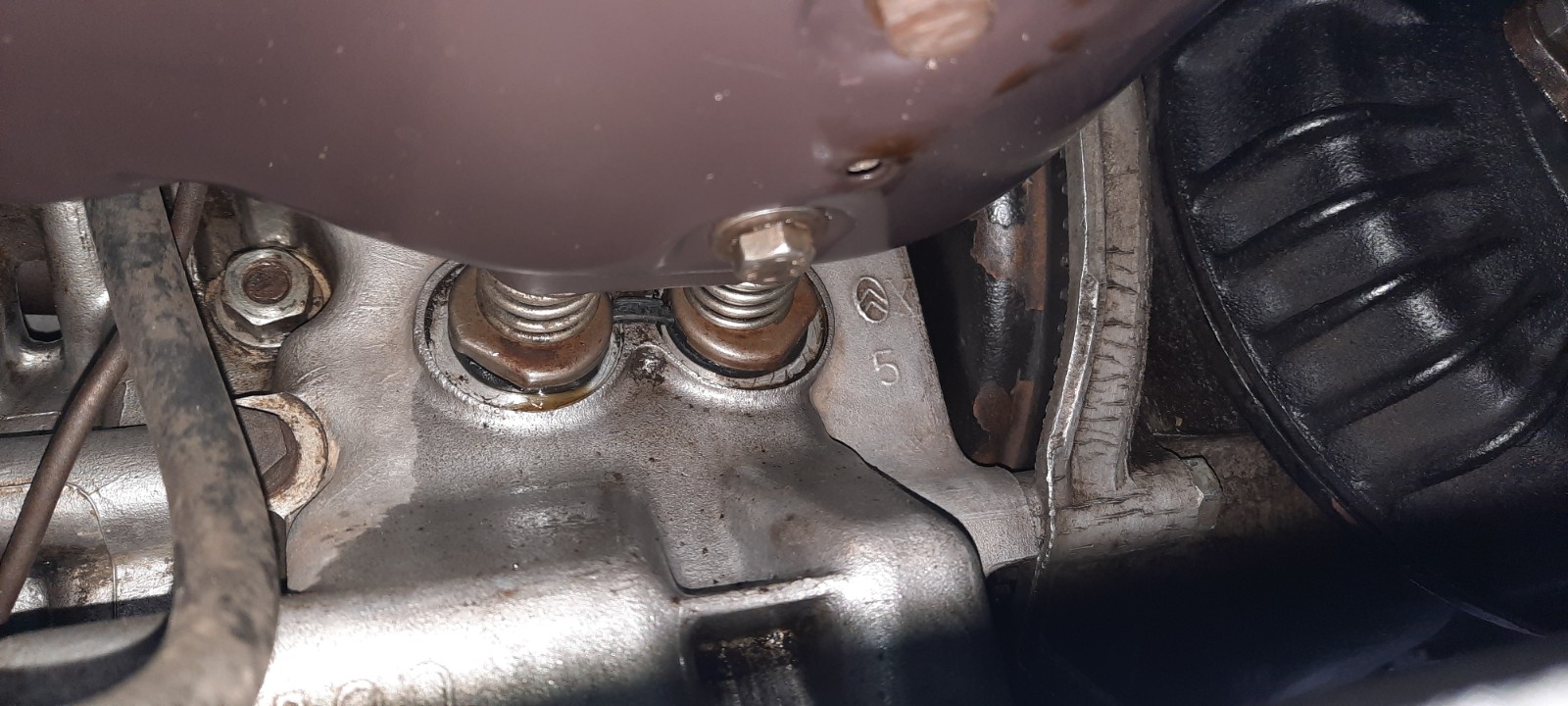

J'ai quand même une fuite d'huile sur les cache culbuteurs et une autre sur un joint lunette sur la culasse gauche. Tout est pourtant neuf et bien positionné mais bon...

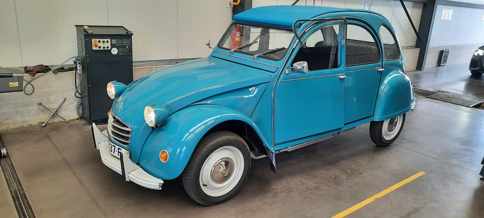

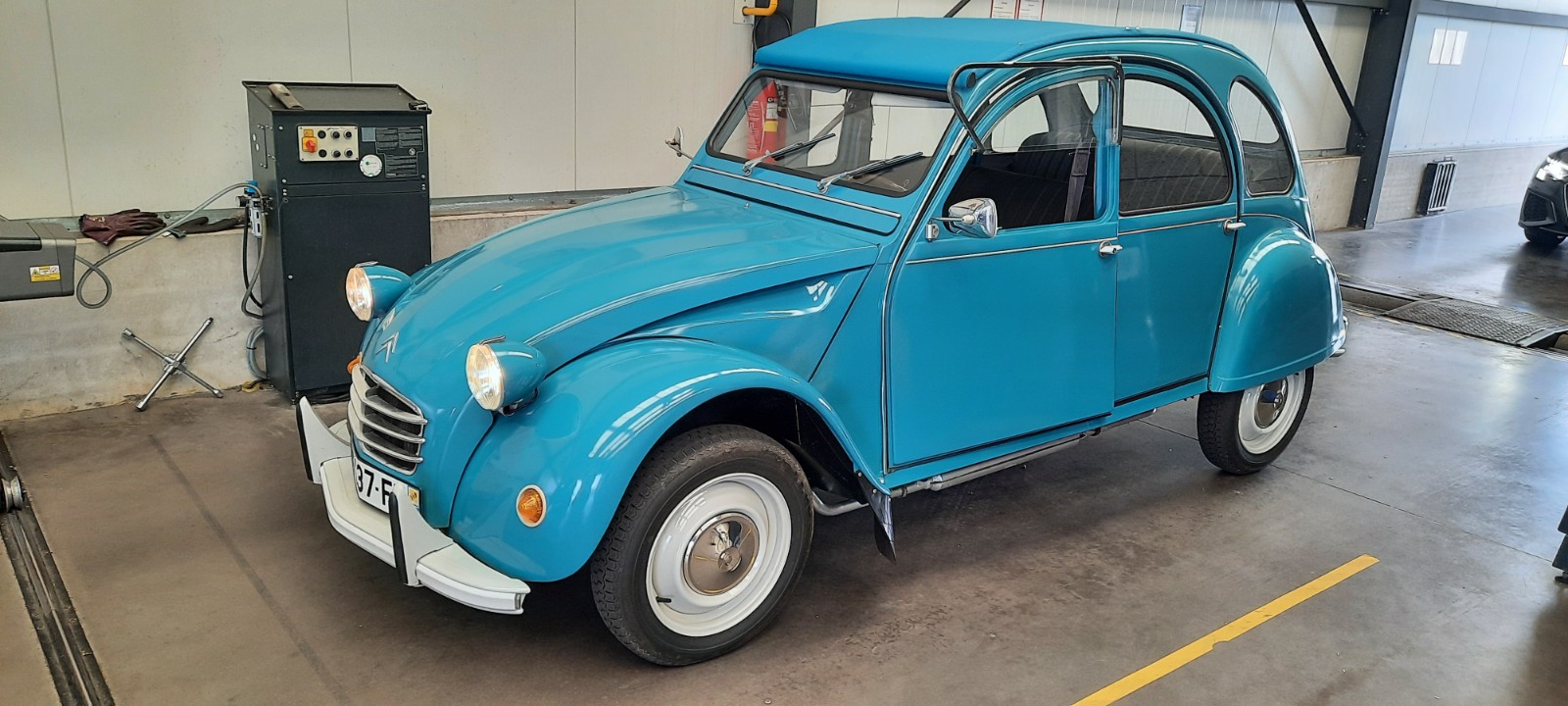

Bonjour à tous !
Ca y est c'est fait !
Et voici le précieux sésame tant attendu :
Madame au contrôle :

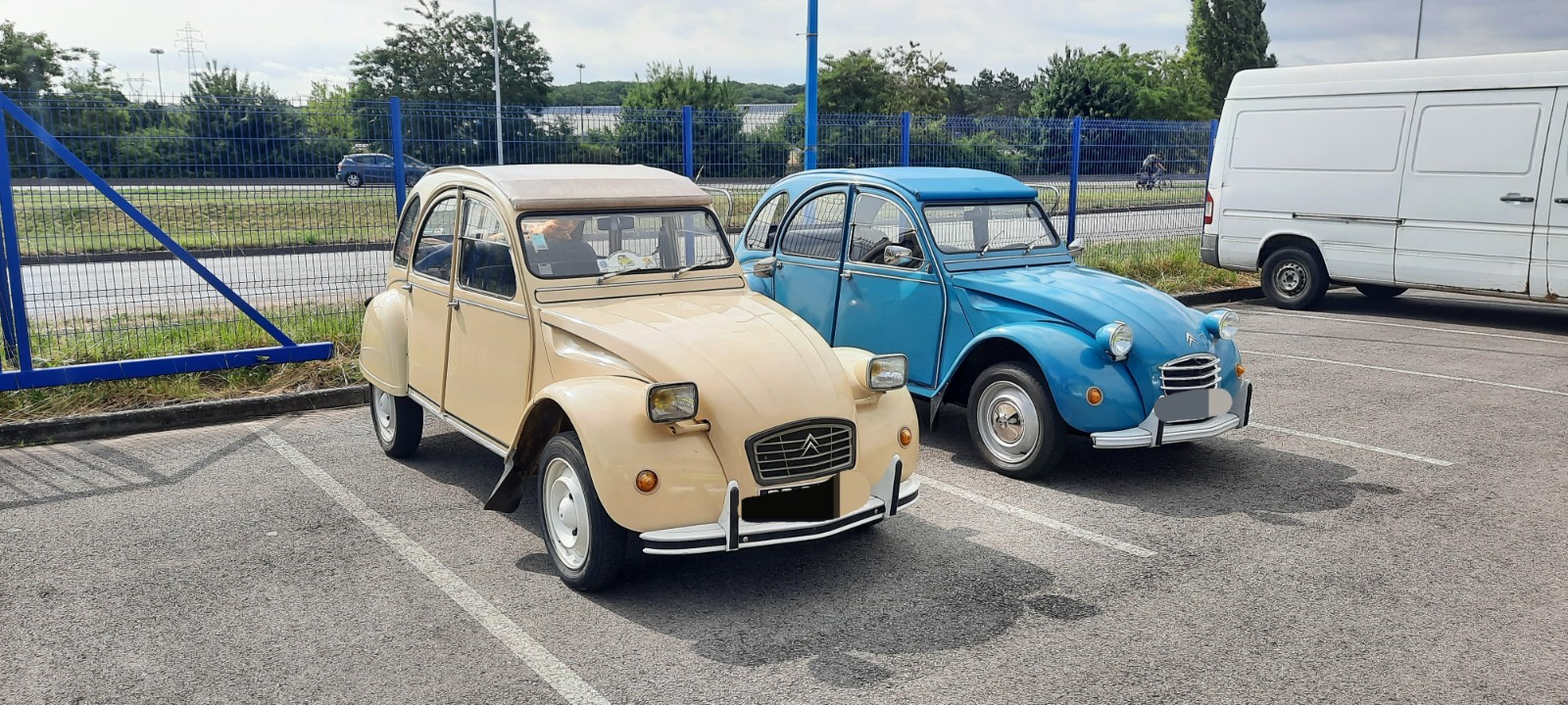

Un super passage au CT ce matin avec une 2CV beige déjà garée devant sur le parking quand je suis arrivé
J'ai pu discuté avec son propriétaire qui est membre d'un club local.
Un contrôleur au top qui a un classeur avec des photos des voitures de collection qui sont passés chez lui et une connaissance de mon beau-père. Il a pris une photo des nos deuches l'une à côté de l'autre pour l'ajouter à son album ! Sinon j'ai ai quelques bricoles à faire comme le réglage des phares et on a diagnostiqué ce que je redoutai, un pot de suspension à gauche qui déséquilibre l'amortissement. A faire donc
Mais satisfait de l'ensemble quand même, je peux lancer la démarche pour l'obtention de la carte grise

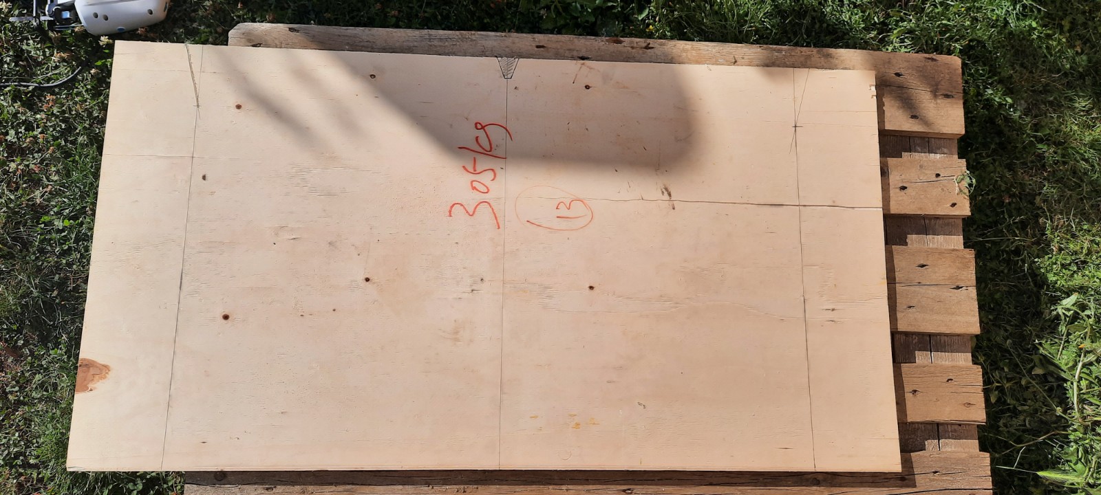

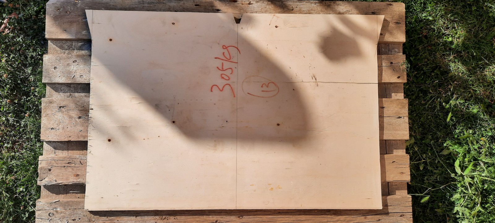

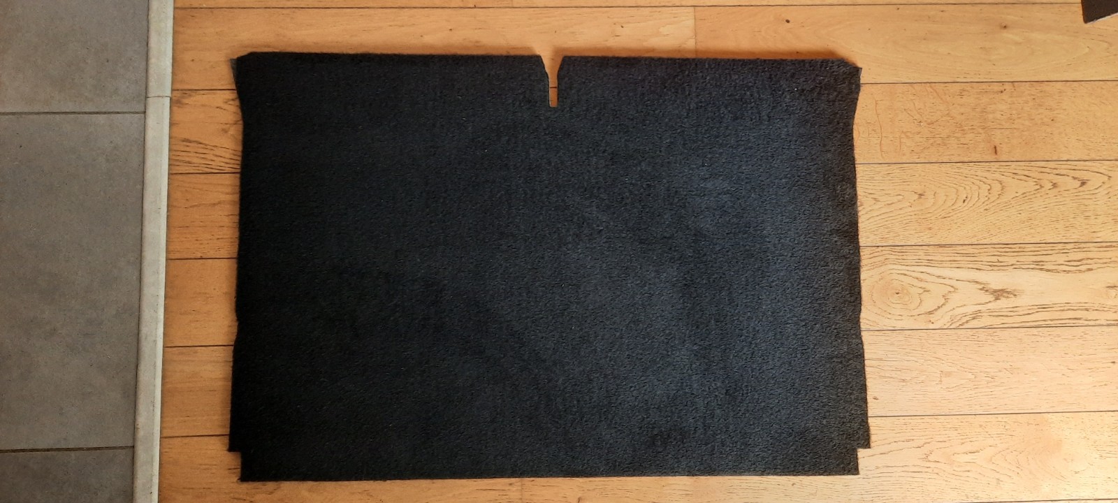

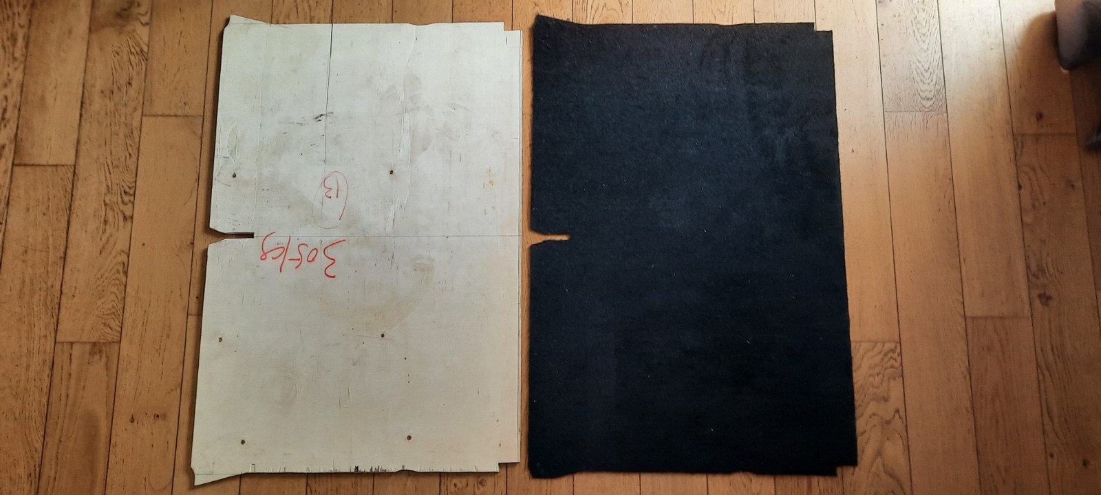

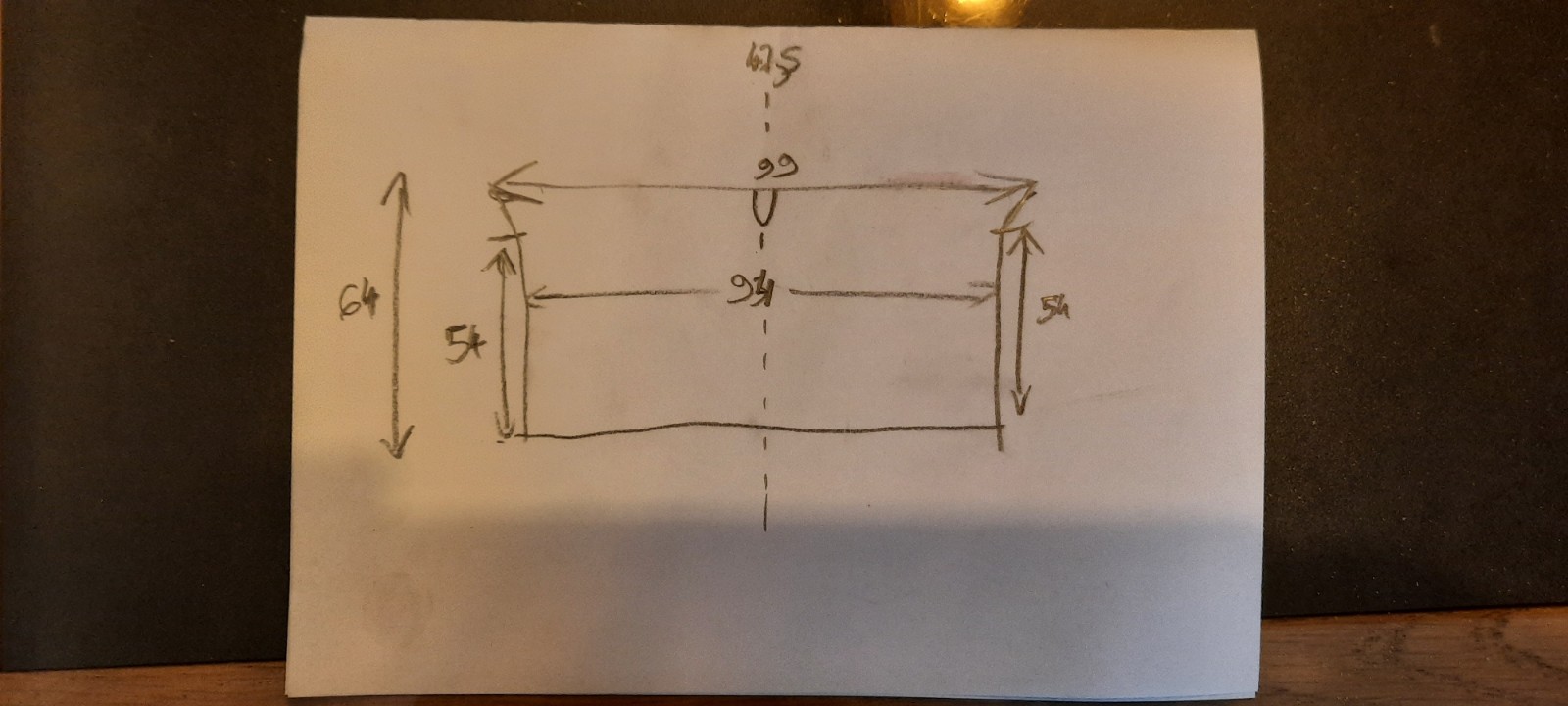

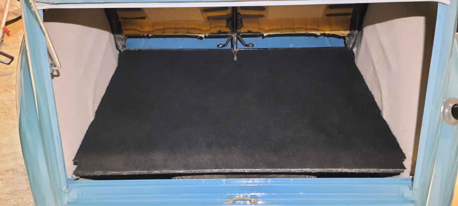

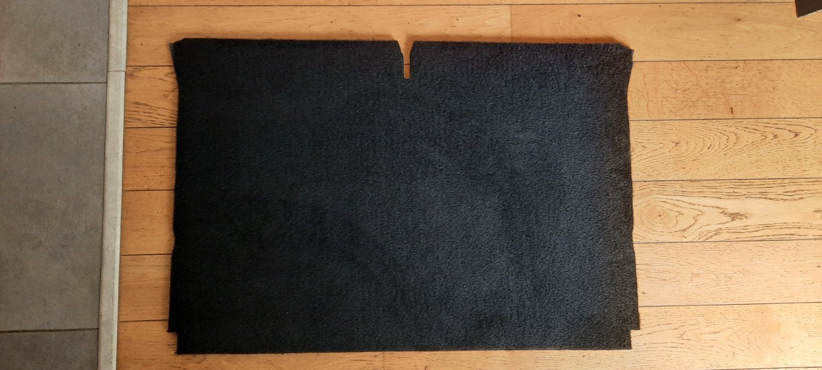

J'ai refait un réglage des phares et bricolé un fond de coffre histoire de faite plus propre. Voici quelques photos si ça intéresse quelqu'un :
Récupération d'une planche au boulot qui était sur une palette : Découpe aux côtes du coffre Découpe d'un morceau de moquette spécial voiture commandé sur Amazon en 1m x 1m et collage avec du spray adhésif Et enfin mise en place avec quelques découpes et ajustements Il me reste à finir deux appuis pour l'entrée du coffre pour que la planche ne soit pas dans le vide

- Messages : 16765
Re: Restauration 2CV4 de 1974 de Pascal57
Simple et efficace !

Tu as les côtes de ta planche découpée stp ?
Ça peut intéresser du monde...
Merci !
Oui je dois avoir mon papier avec les côtes à la maison.
Je publie ça ce soir
- Pascal57
- Messages : 209
- Enregistré le : 02 janv. 2025, 07:36
- Ma deuche : 2CV4 bleu lagune de 1974
- Date de naissance : 09 mai 1986
- Localisation : Thionville
- Âge : 39
Voilà, j'espère que c'est assez lisible.
Je n'ai fait que prendre les côtes du coffre et déduits une petite marge sur les côtés.
