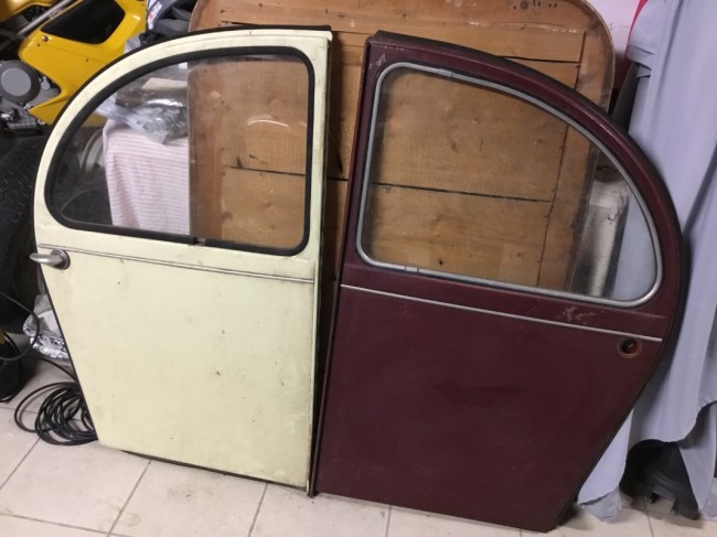

Toujours dans le cadre de la restau de ma belle de 1972 , je m'attaque aux portes! Démontage de tout ce qui peut l'être pour pouvoir ensuite travailler dessus.
Certaines portes sont assez abimées (enfoncement, tôle un peu déchirée par endroit) :( le poids des années !
Et la je me rappelle quand dans un coin du grenier, je possède d'autres portes... je jette un coup d’œil et là je vois quelle sont en bien meilleur état :D par contre elles sont "équipées" pour recevoir des serrures plus récentes... :|
Ma question est la suivante: peut-on adapter des serrures anciennes sur des portes plus récentes (qui sont plus fine au nivau de la fixation de la serrure)?

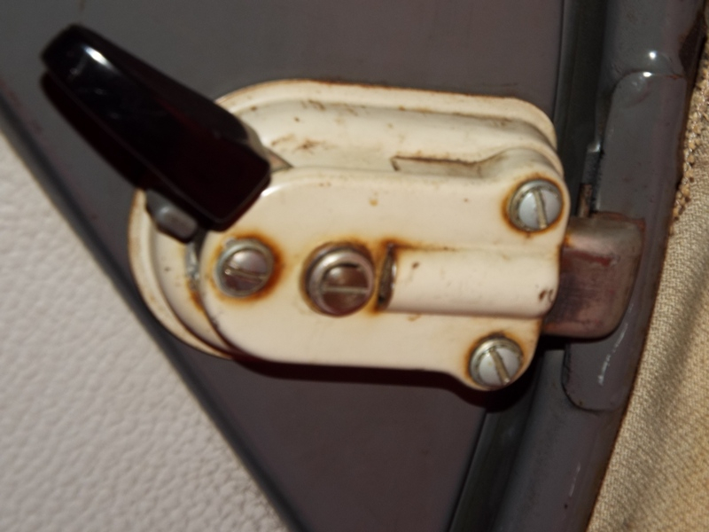

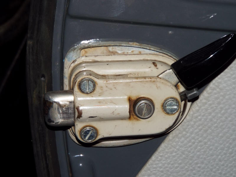

Voici en photo à gauche les serrures d'origine de ma voiture que je souhaite conserver et à droite les serrures qui équipent les portes que je voudrais utiliser:

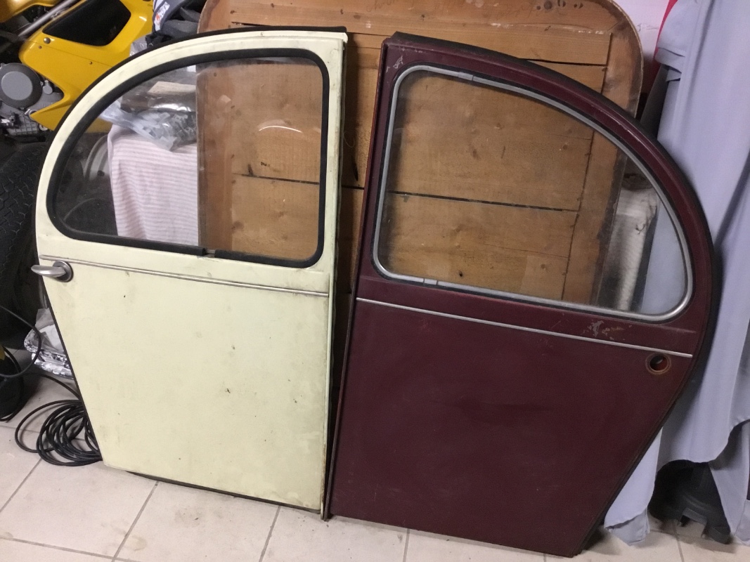

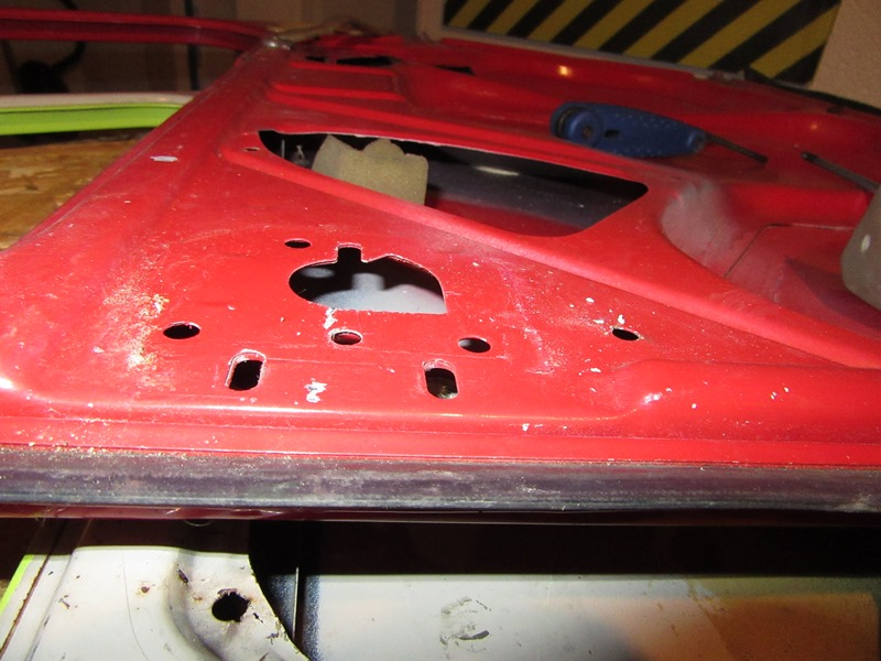

Voici ma porte d'origine: Et voici la porte plus récente que je souhaiterai prendre, mais on voit que l'épaisseur est moindre au niveau de la fixation de la serrure (par contre, les percages sont identiques pour les anciennes et nouvelles serrures): Alors votre avis? c'est interchangeable???
Merci pour vos avis et retours d'expériences!

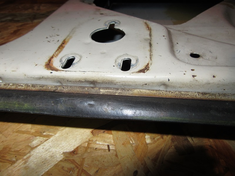

Quand les portes ont été changées, Citroën a fourni des cales spécifiques pour pouvoir monter les anciennes serrures sur les nouvelles portes.
J'ai ça sur mon AZAM.
Cette voiture a du être sérieusement accidentée coté droit, et tout a été remplacé : les deux portes, le pied milieu (il a l'ancrage de ceinture) et les ailes.
Il te faut donc fabriquer cette pièce.

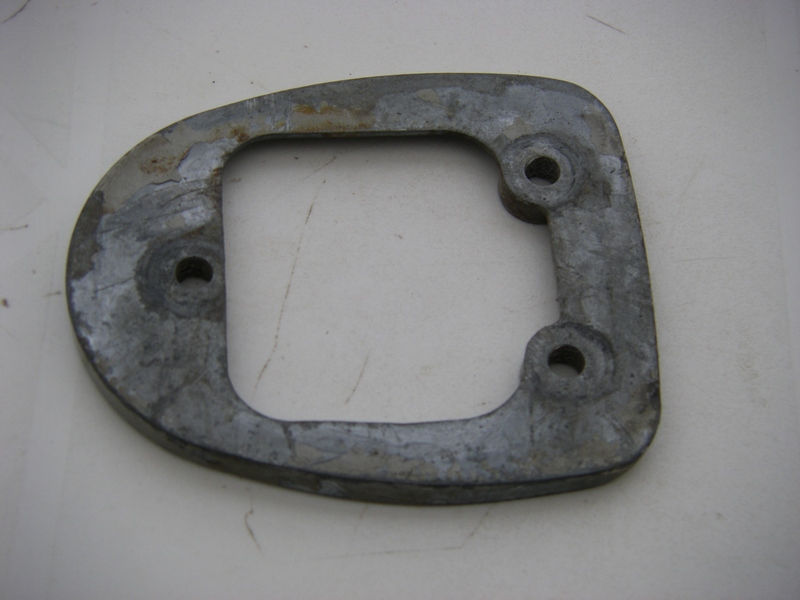

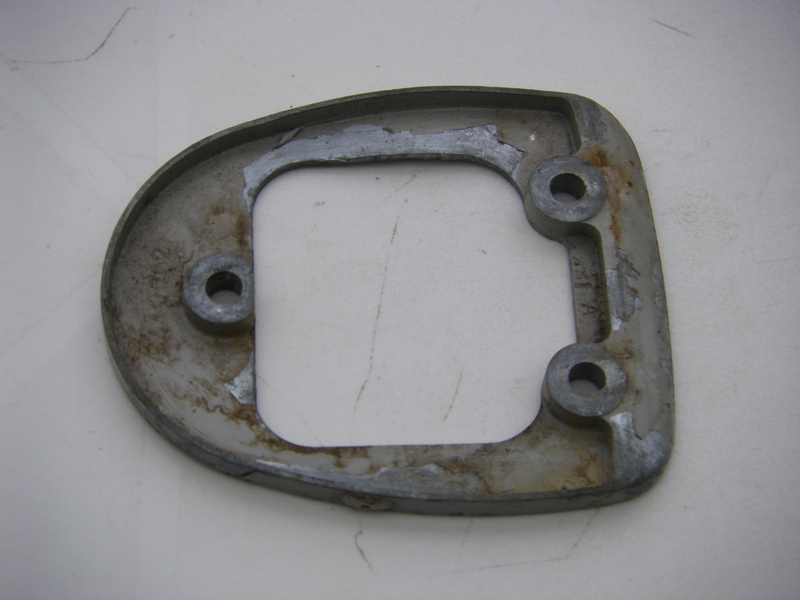

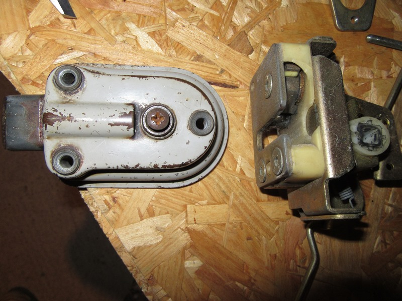

Voilà, j'ai démonté ma serrure, que ne ferait-on pas pour La Légende....
La cale fait 7 mm d'épaisseur. Tu peux en fabriquer une dans du contreplaqué en attendant de mettre la bonne porte ou de trouver une cale en bourse.

[quote="bob41"]Voilà, j'ai démonté ma serrure, que ne ferait-on pas pour La Légende....
Bob, tu est un super deuchiste, serviable , prés a démonté ta deuch pour rendre service,

Oh, c'est pas très compliqué sur une AZAM.
Faut quand même avoir trois mains pour la remonter après avoir enlever la garniture de porte :lol:
Une pour tenir la serrure, une pour tenir la cale, une pour tenir la contre-plaque à l'intérieur de la porte, une pour présenter la vis, une pour tourner le tournevis (là ça peut être la même que la précédente), et une dernière pour tenir la lampe parce qu'il fait pas très clair dans mon garage
Mais avec deux mains seulement on y arrive.

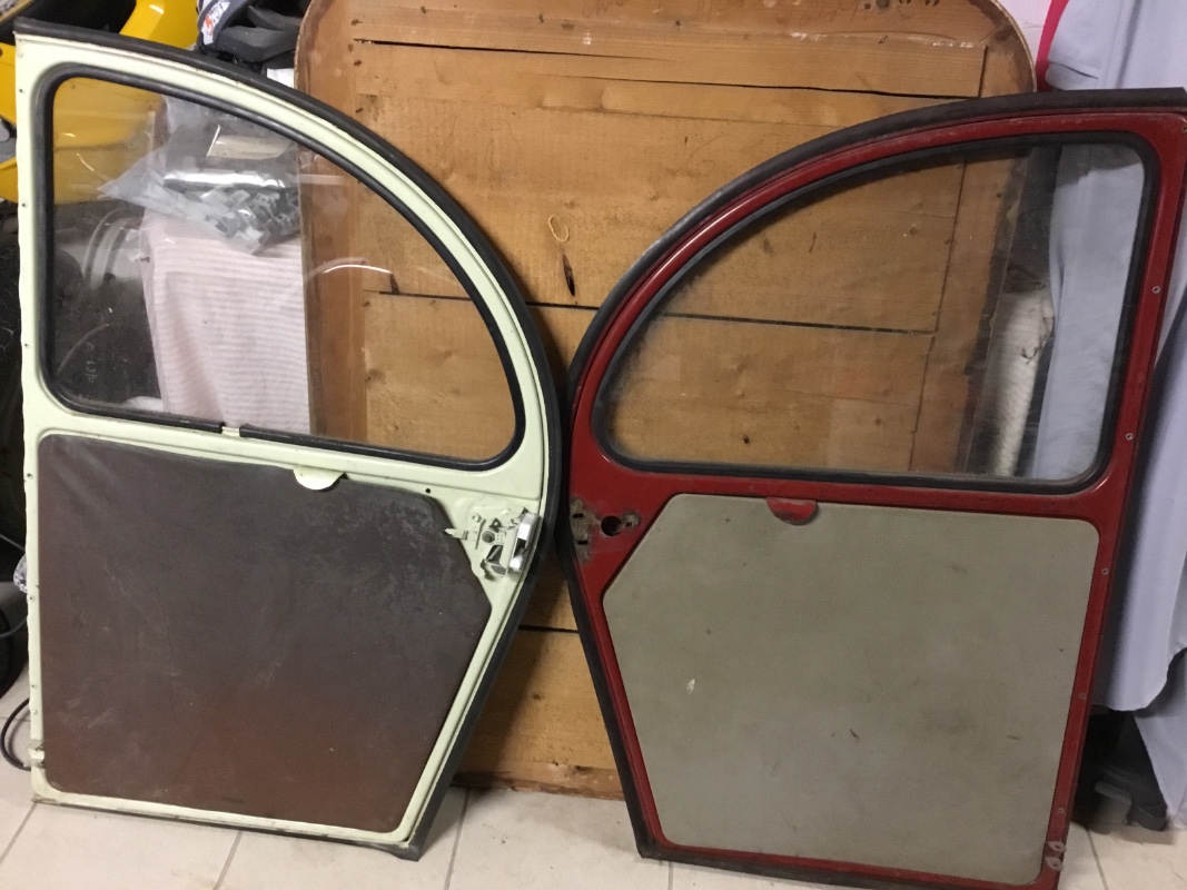

J'ai pour l'instant le choix entre 3 portes d'origines, mais bien cabossées, et des portes récentes en bon voir très bon état;
Problème des portes récentes, outre cette cale à fabriquer (ou pas) , c'est qu'elle ne possède pas la petite "languette" en métal située juste sous la vitre, qui permet de fermer la porte..

S'il n'y a pas de cale sous la serrure ancienne, la porte ne fermera pas. Déjà avec la cale c'est pas évident. Sur l"une des serrures de mon AZAM on a du rajouter trois rondelles d'environ un mm. (une sous chaque vis).
Mais tu peux faire l'essai. Monte une serrure ancienne sur une porte plus récente et installe-là provisoirement sur ta voiture ; fais ça avec une porte arrière, c'est facile. Tu verras bien si ça fonctionne.

Saurais tu faire le contour de cette pièce sur une feuille, écrire 2 ou 3 cotes dessus histoire d avoir l échelle?
J’ aimerais essayer d en refaire à l imprimante 3D mais il me faut une définition...

C'est pas compliqué, si tu as la serrure. Regarde sur les photos, elle a la forme de la serrure et dépasse de 1 à 2 mm environ tout autour, et fait 7 mm d'épaisseur.
Je pourrais te faire un dessin, mais actuellement mon AZAM n'est pas chez moi...

Ma question est la suivante,est il possible de mettre une serrure nouvelle génération Avec les garnitures plastiques sur une porte ancienne .
Merci pour vos réponses

Je ne crois pas que tu puisses monter une serrure de dernière génération sur une porte ancienne.
L'inverse, oui, avec la cale d'adaptation que je montrais plus haut. Et c'est normal. Quand Citroën a sorti les nouvelles portes, il ne fabriquait plus les anciennes, et a donc diffusé un système d'adaptation. Mais ça ne fonctionne que dans un sens.
