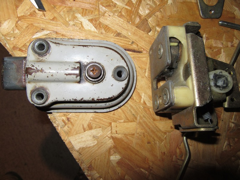

Voici en photo à gauche les serrures d'origine de ma voiture que je souhaite conserver et à droite les serrures qui équipent les portes que je voudrais utiliser:
Voici ma porte d'origine: Et voici la porte plus récente que je souhaiterai prendre, mais on voit que l'épaisseur est moindre au niveau de la fixation de la serrure (par contre, les percages sont identiques pour les anciennes et nouvelles serrures): Alors votre avis? c'est interchangeable???

Quand les portes ont été changées, Citroën a fourni des cales spécifiques pour pouvoir monter les anciennes serrures sur les nouvelles portes.
J'ai ça sur mon AZAM.
Cette voiture a du être sérieusement accidentée coté droit, et tout a été remplacé : les deux portes, le pied milieu (il a l'ancrage de ceinture) et les ailes.
Il te faut donc fabriquer cette pièce.

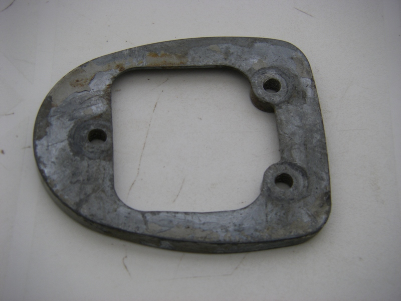

Quelqu'un aurait-il une photo de la cale seule, sans la serrure?
merci d'avance!

Re: Modèle de porte 2 cv différent en fonction de la serrure?
Voilà, j'ai démonté ma serrure, que ne ferait-on pas pour La Légende....
La cale fait 7 mm d'épaisseur. Tu peux en fabriquer une dans du contreplaqué en attendant de mettre la bonne porte ou de trouver une cale en bourse.
Salut Bob,
Saurais tu faire le contour de cette pièce sur une feuille, écrire 2 ou 3 cotes dessus histoire d avoir l échelle?
J’ aimerais essayer d en refaire à l imprimante 3D mais il me faut une définition...
JG
JG

C'est pas compliqué, si tu as la serrure. Regarde sur les photos, elle a la forme de la serrure et dépasse de 1 à 2 mm environ tout autour, et fait 7 mm d'épaisseur.
Je pourrais te faire un dessin, mais actuellement mon AZAM n'est pas chez moi...
Ben non ce n est pas compliqué de faire une cale, mais pour bien faire j aurais bien fait une copie de la « vraie » pièce...

J’ai donc trouvé sur le coin .... 2 portes arrières en excellent état sans un poil de corrosion à un prix plus que raisonnable .le blême est qu’une est d ancienne génération et l autre de nouvelle génération .
Ma question est la suivante,est il possible de mettre une serrure nouvelle génération Avec les garnitures plastiques sur une porte ancienne .
Merci pour vos réponses
Je reviens sur ce post qui commence à dater.
En vu de restaurer dans un avenir très proche mon azkb de 76,je commence à chercher les pièces qui déjà visuellement sont hs sur la belle.
Je ne crois pas que tu puisses monter une serrure de dernière génération sur une porte ancienne.
L'inverse, oui, avec la cale d'adaptation que je montrais plus haut. Et c'est normal. Quand Citroën a sorti les nouvelles portes, il ne fabriquait plus les anciennes, et a donc diffusé un système d'adaptation. Mais ça ne fonctionne que dans un sens.
