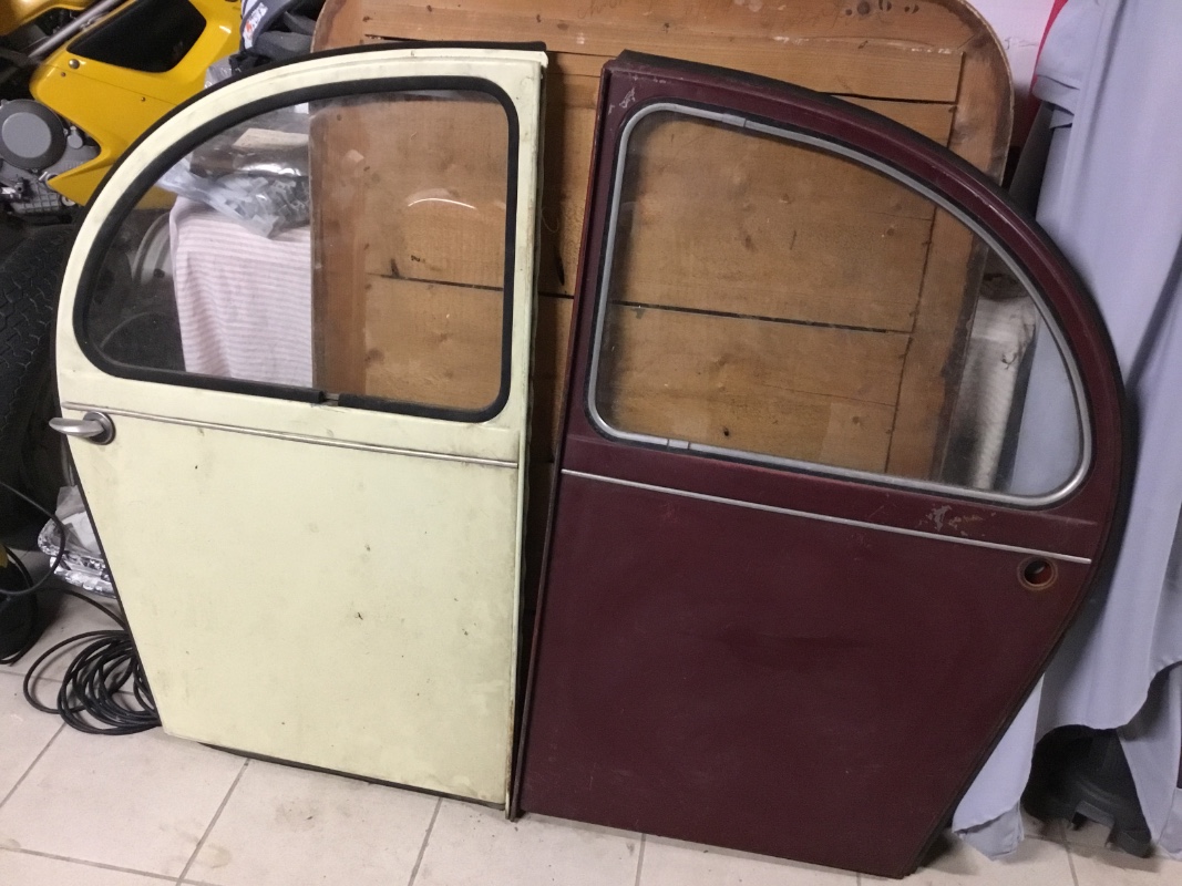

Toujours dans le cadre de la restau de ma belle de 1972 , je m'attaque aux portes! Démontage de tout ce qui peut l'être pour pouvoir ensuite travailler dessus.
Certaines portes sont assez abimées (enfoncement, tôle un peu déchirée par endroit) :( le poids des années !
Et la je me rappelle quand dans un coin du grenier, je possède d'autres portes... je jette un coup d’œil et là je vois quelle sont en bien meilleur état :D par contre elles sont "équipées" pour recevoir des serrures plus récentes... :|
Ma question est la suivante: peut-on adapter des serrures anciennes sur des portes plus récentes (qui sont plus fine au nivau de la fixation de la serrure)?
Voici en photo à gauche les serrures d'origine de ma voiture que je souhaite conserver et à droite les serrures qui équipent les portes que je voudrais utiliser:
Voici ma porte d'origine: Et voici la porte plus récente que je souhaiterai prendre, mais on voit que l'épaisseur est moindre au niveau de la fixation de la serrure (par contre, les percages sont identiques pour les anciennes et nouvelles serrures): Alors votre avis? c'est interchangeable???
Merci pour vos avis et retours d'expériences!

Quand les portes ont été changées, Citroën a fourni des cales spécifiques pour pouvoir monter les anciennes serrures sur les nouvelles portes.
J'ai ça sur mon AZAM.
Cette voiture a du être sérieusement accidentée coté droit, et tout a été remplacé : les deux portes, le pied milieu (il a l'ancrage de ceinture) et les ailes.
Il te faut donc fabriquer cette pièce.

L'idée de découper sur une porte pour repointer sur les anciennes me branche pas trop, un peu difficile à réaliser pour moi :(
Quelqu'un aurait-il une photo de la cale seule, sans la serrure?
merci d'avance!

Je vais te faire ça, mais il faut que je démonte ma serrure.
Le mieux c'est de monter une porte d'époque. On en trouve facilement en bourse.

Voilà, j'ai démonté ma serrure, que ne ferait-on pas pour La Légende....
La cale fait 7 mm d'épaisseur. Tu peux en fabriquer une dans du contreplaqué en attendant de mettre la bonne porte ou de trouver une cale en bourse.

Salut!
Pour info, parallèlement à mon post, j'avais demandé au Mehari club cassis si on pouvait monter des vieilles serrures sur les portes neuve qu'ils vendent.. pour eux il n'y a aucun problème, pas besoin de rajouter de cale :shock: :shock: :shock:
Texto: Je viens d’en discuter avec mon collègue chef d’atelier, celui-ci me confirme qu’un tel montage ne pose pas de problème au niveau de la fermeture et du positionnement de la serrure.
Les deux types de serrure peuvent être monté tant que les bons perçages sont faits.
Pff difficile de s'y retrouver ...
Si on ne met pas de cale sur une porte récente avec une serrure ancienne, cela signifie que la porte sera plus serrée contre la caisse...??
Bon, faut que je me décide sur les portes que je vais utiliser pour ma restau car dimanche prochain, il y a atelier tôlerie au club!!
J'ai pour l'instant le choix entre 3 portes d'origines, mais bien cabossées, et des portes récentes en bon voir très bon état;
Problème des portes récentes, outre cette cale à fabriquer (ou pas) , c'est qu'elle ne possède pas la petite "languette" en métal située juste sous la vitre, qui permet de fermer la porte..

S'il n'y a pas de cale sous la serrure ancienne, la porte ne fermera pas. Déjà avec la cale c'est pas évident. Sur l"une des serrures de mon AZAM on a du rajouter trois rondelles d'environ un mm. (une sous chaque vis).
Mais tu peux faire l'essai. Monte une serrure ancienne sur une porte plus récente et installe-là provisoirement sur ta voiture ; fais ça avec une porte arrière, c'est facile. Tu verras bien si ça fonctionne.

Sans cale ça ne marche pas.
Il faut que j en fasse pour mon Azam.
Néanmoins je suis surpris par l épaisseur de 7mm. Qui a priori me parait beaucoup... on verra.
Je suis surpris que en effet aucun site ne mentionne ces cales... et qu elles aient été fabriquées de manière si confidentielle...

Moi perso je trouve c’est cale affreuse, une fois monter çà fait bricolage ,comme dit Bob, les porte récente non pas
la languette en fer de fermeture, :( les serrures ancienne sur les portes ancienne ,les récente sur les récentes, et toutes les deux aurons plus de valeur , et leur charme ,
au yeux ,des connaisseurs , ( mais c’est mon avis et mon goût bien sur )

Oui vous avez raison! Le mieux est de ne pas mélanger les portes et les modèles de serrure
Après, je ne sais pas si une porte d'Azam ainsi que la caisse sont différentes ou pas de celles d'une 2cv6 de février 1972. Peut être qu'une porte neuve avec une vieille serrure s'adapte mal sur une azam, mais pas sur une 2cv6 AZKA..
Demain, je vais fouiller au club pour essayer de trouver mon bonheur...!!!
IL n'empêche: la réponse de Cassis est surprenante...

Sauf erreur, les portes ont été modifiées en septembre 1972 pour recevoir des serrures dites "renforcées", ce qui a entraîné aussi une modification de la caisse pour la fixation de la gâche. Il serait intéressant de voir sur un catalogue de pièces détachées de 1973 si Citroën vend effectivement ces cales d'épaisseur.paphio86 a écrit :Oui vous avez raison! Le mieux est de ne pas mélanger les portes et les modèles de serrure

En vu de restaurer dans un avenir très proche mon azkb de 76,je commence à chercher les pièces qui déjà visuellement sont hs sur la belle.
J’ai donc trouvé sur le coin .... 2 portes arrières en excellent état sans un poil de corrosion à un prix plus que raisonnable .le blême est qu’une est d ancienne génération et l autre de nouvelle génération .
Ma question est la suivante,est il possible de mettre une serrure nouvelle génération Avec les garnitures plastiques sur une porte ancienne .
Merci pour vos réponses

Je ne crois pas que tu puisses monter une serrure de dernière génération sur une porte ancienne.
L'inverse, oui, avec la cale d'adaptation que je montrais plus haut. Et c'est normal. Quand Citroën a sorti les nouvelles portes, il ne fabriquait plus les anciennes, et a donc diffusé un système d'adaptation. Mais ça ne fonctionne que dans un sens.

l'option "découpe soudure" est toujours envisageable....
A moi que la providence fasse que les deux protagonistes de ce sujet puissent échanger leurs portes....

Si d aventure vous avez une porte arrière gauche nouvelle génération en bonne état je suis près à échanger.
La mienne,me semble t il doit être une porte d.azam avec le jonc en alu. Je ne suis peut-être pas sur le bon post mais c’est la continuité de mon premier .....!
