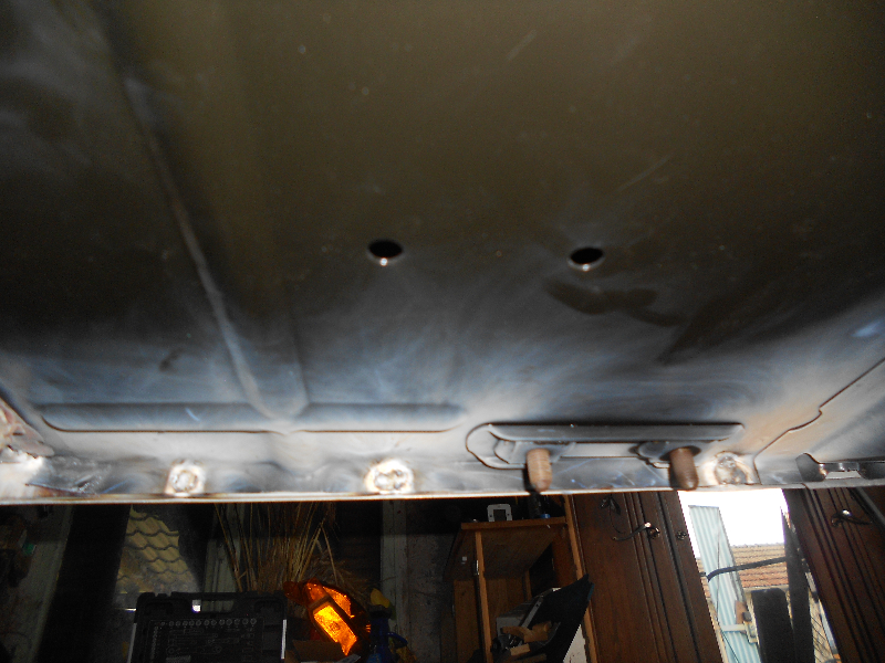

Maintenant les photos des planchers.
Demain je mettrais des photos des bas de caisse. Le plancher côté conducteur n'est pas soudé, je l'ai mis en place juste pour voir. on voit pas très bien sur la photo, mais le bas de caisse arrière côté conducteur est pourri. Je me demande même si le bas de caisse c'est pas écarté du plancher.

Il y a mieux mais rassure toi, on a vu bien pire. C'est du temps et tu as tout mon soutien. Bon courage :D

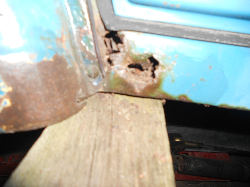

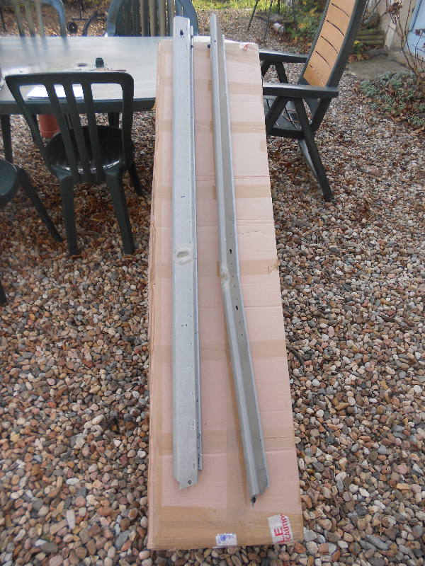

Voici quelques photos des bas de caisses...

je pense que tu n'a pas d'autres choix que de les changer aussi (les bas de caisse) et prévoir aussi le montant de caisse porte arrière.
Mais si tu a prévu de changer les planchers, c'est pas plus compliqué car tu aura solidarisé la caisse avant.
J'ai été obligé de les changer aussi sur la mienne, bien qu'en moins mauvais état que ta caisse, au moins tu repars sur du neuf et solide

Helios, pour le montant de caisse porte arrière, il peux réutiliser un morceau de ses bas de caisse qui serait encore sain, non ?
Je crois que c'est la même forme.
C'est ce qui est réaliser sur cette vidéo : https://www.youtube.com/watch?v=IBSUnu4mzR4&t=1147s

oui, ou un morceau de tôle. Et pour que ça tienne bien, tu enfile un tube d'acier rond dans le montant, tu le soude et tu viens coller ta pièce de tôle dessus. ça renforce un maximum.
