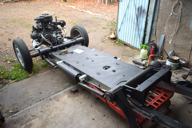

Aller je me lance, je mets quelques photos de la restauration de ma 2CV.
svp, pas trop de critiques, j'aimerai plutôt des conseils constructifs lol...
J'ai commencé par le châssis, car il a plié au niveau de la crémaillère.
Maintenant j'attaque les planchers, mais surprise les bas de caisse sur bien abimés. Alors j'hésite à les changer, car cela représente beaucoup de travail.
Enfin quelques conseils seraient les bienvenus.

Re: restauration 2CV 1985
Messagepar Mikey 71 » 09 déc. 2018, 18:52
Les photos arrivent lol...
[centrer]
ancien châssis plier auniveau de la crémaillère
[centrer]
nouveau châssis galva

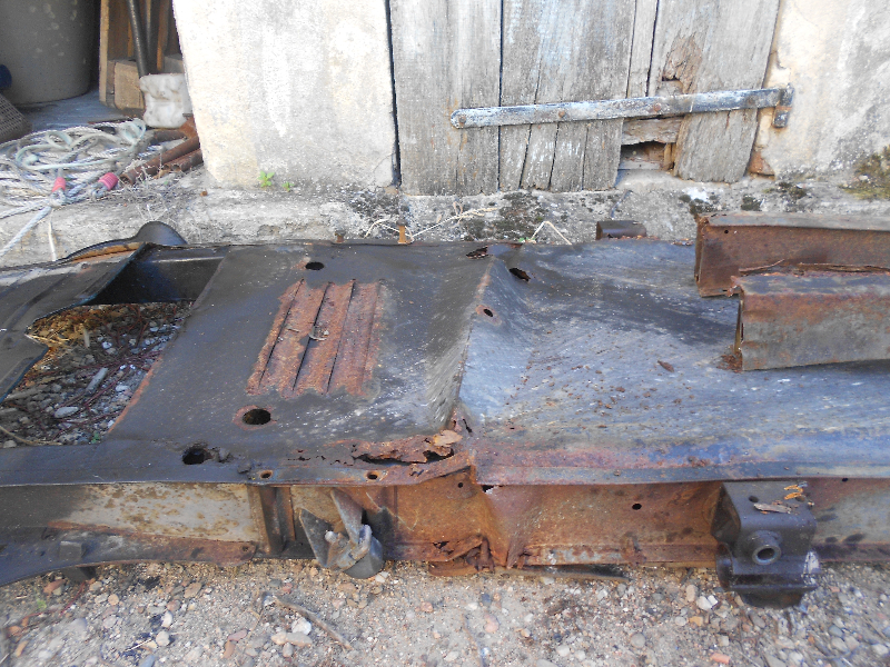

Messagepar Mikey 71 » 09 déc. 2018, 19:01

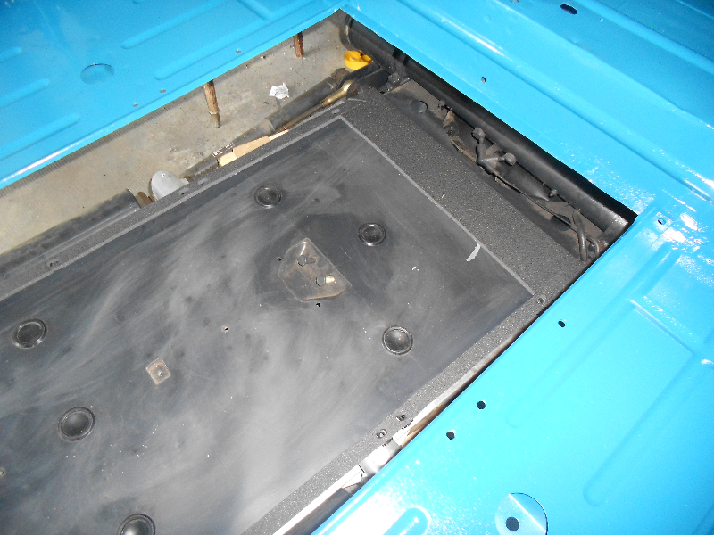

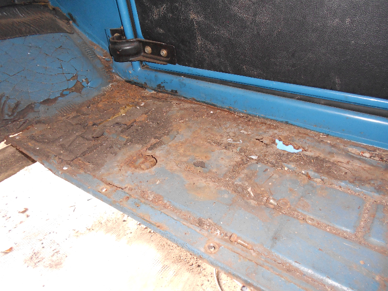

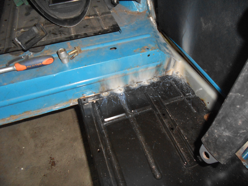

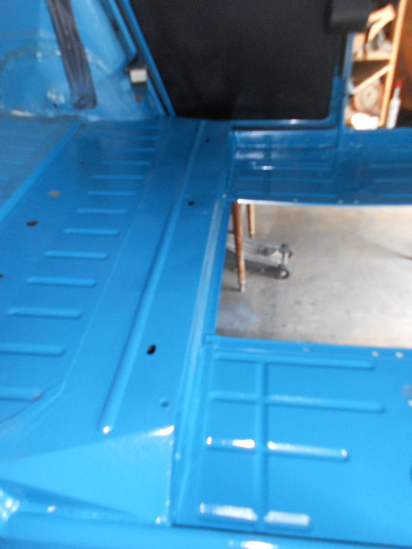

Maintenant les photos des planchers.
Demain je mettrais des photos des bas de caisse.
plancher arrière coté conducteur
plancher avant coté passager
Le plancher côté conducteur n'est pas soudé, je l'ai mis en place juste pour voir. on voit pas très bien sur la photo, mais le bas de caisse arrière côté conducteur est pourri. Je me demande même si le bas de caisse c'est pas écarté du plancher.
Messagepar reve49 » 09 déc. 2018, 20:11
SALUT, :salut:
Mais non t'inquiète pas, personne ne critique ici, que du constructif !!! et des encouragements !!! :clap: :clap:
Je suis en gros au même stade que toi, la carrosserie. :pleurs: Bon moi je passe par un carrossier, donc le premier des deux qui termine, attends l'autre :enerve2: :enerve2:
On ne peut que te souhaiter bon courage.
Je sais pas si je dis une bêtise, mais je sais pas si j'aurais pas installé le réservoir avant de poser le support de fond de coffre ? Plus pratique et pour ne pas galérer à le connecter. Peut être n'est il pas prêt !!!
Messagepar Mikey 71 » 10 déc. 2018, 21:03
Salut HERVE,
Je pense que je vais suivre ton conseil, je vais donc remonter mon réservoir. Il est prêt en plus :D .

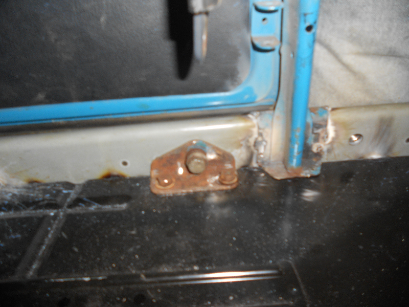

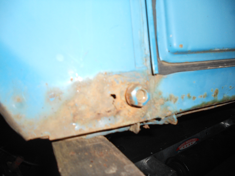

Messagepar Mikey 71 » 10 déc. 2018, 21:09

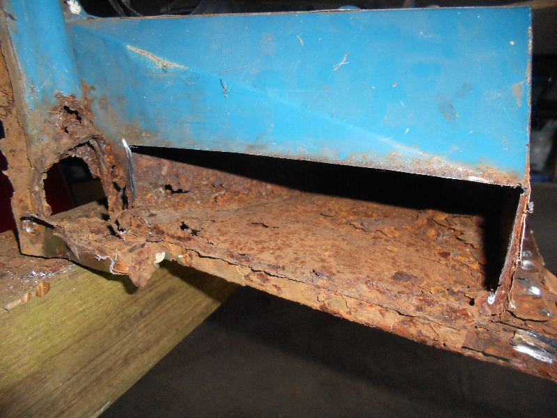

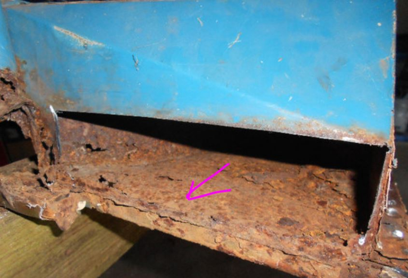

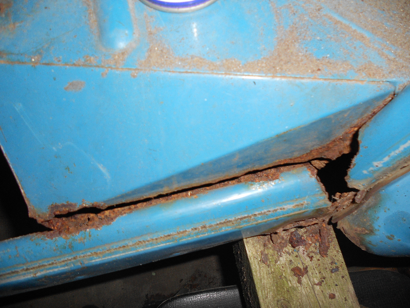

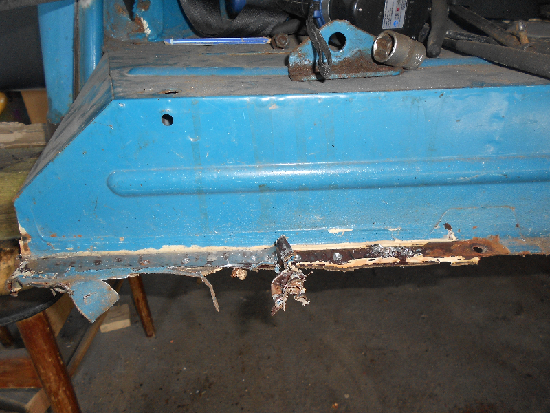

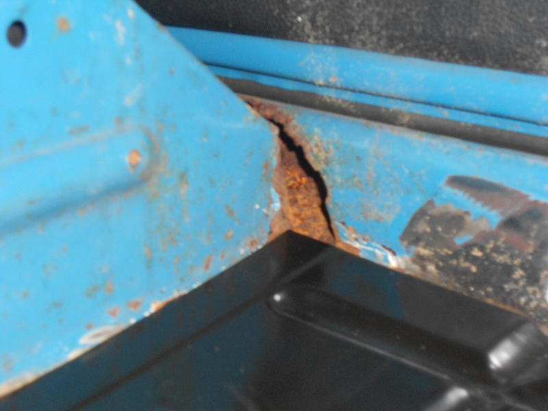

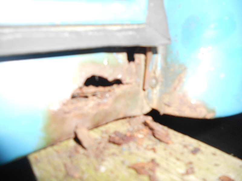

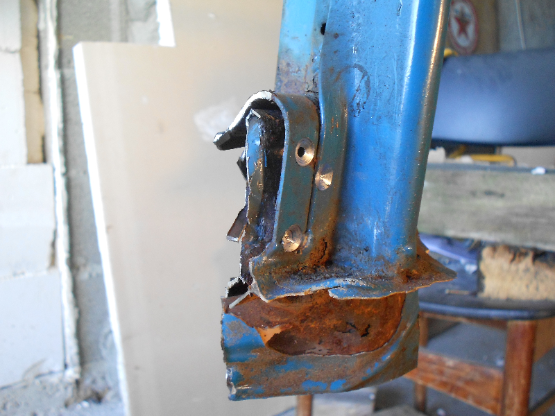

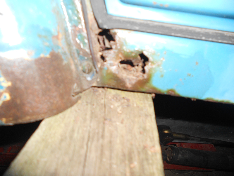

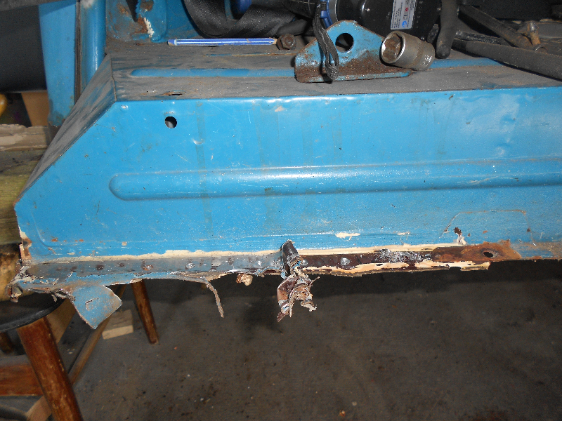

Voici quelques photos des bas de caisses...
bas de caisse avant conducteur
bas de caisse arrière conducteur
bas de caisse extérieur arrière conducteur
bas de caisse avant passager
bas de caisse arrière passager
Messagepar helios » 11 déc. 2018, 10:12
je pense que tu n'a pas d'autres choix que de les changer aussi (les bas de caisse) et prévoir aussi le montant de caisse porte arrière.
Mais si tu a prévu de changer les planchers, c'est pas plus compliqué car tu aura solidarisé la caisse avant.
J'ai été obligé de les changer aussi sur la mienne, bien qu'en moins mauvais état que ta caisse, au moins tu repars sur du neuf et solide :clap:

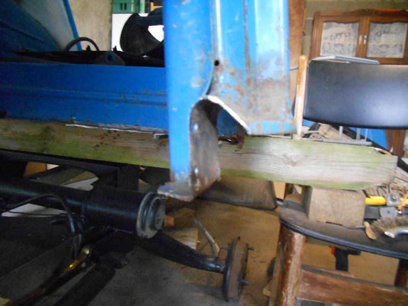

Helios, pour le montant de caisse porte arrière, il peux réutiliser un morceau de ses bas de caisse qui serait encore sain, non ?
Je crois que c'est la même forme.
C'est ce qui est réaliser sur cette vidéo : https://www.youtube.com/watch?v=IBSUnu4mzR4&t=1147s

oui, ou un morceau de tôle. Et pour que ça tienne bien, tu enfile un tube d'acier rond dans le montant, tu le soude et tu viens coller ta pièce de tôle dessus. ça renforce un maximum.

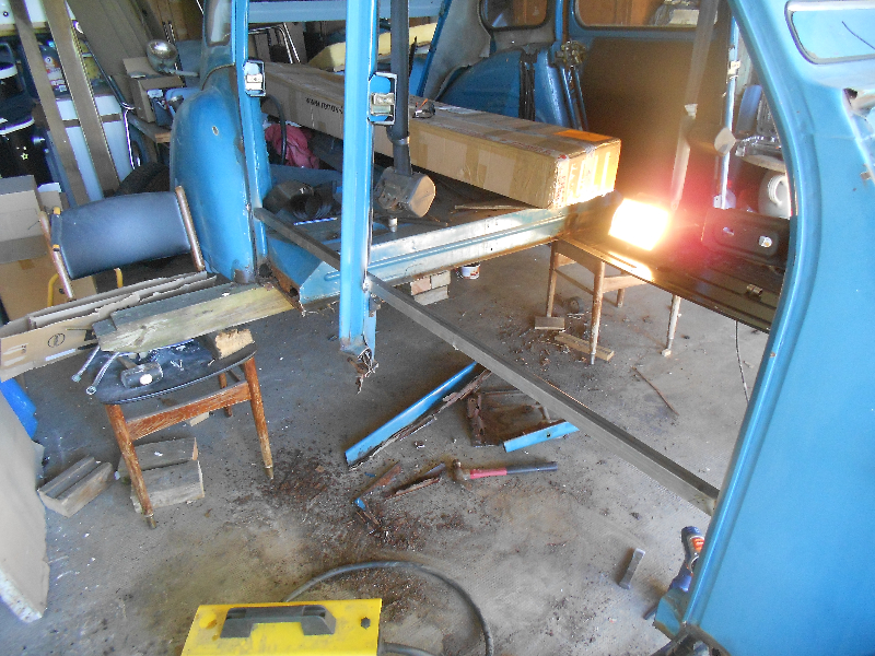

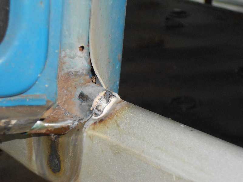

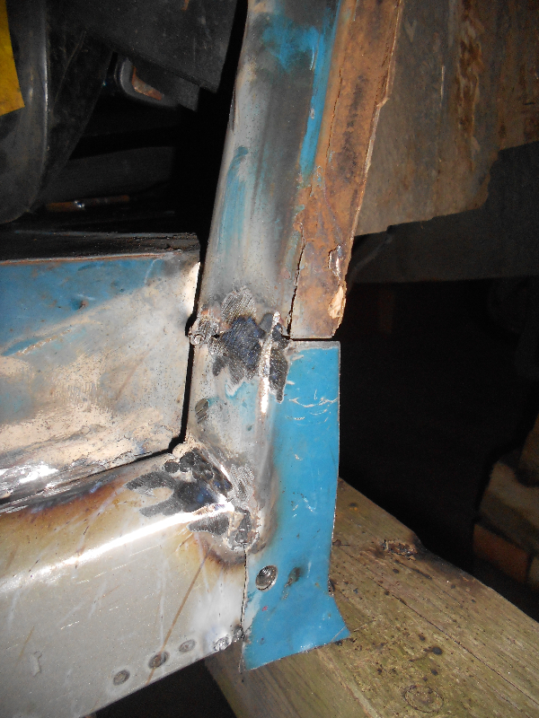

Messagepar Mikey 71 » 10 mars 2019, 21:16
:salut: à tous,

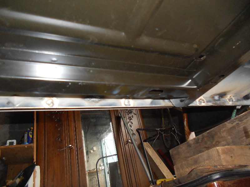

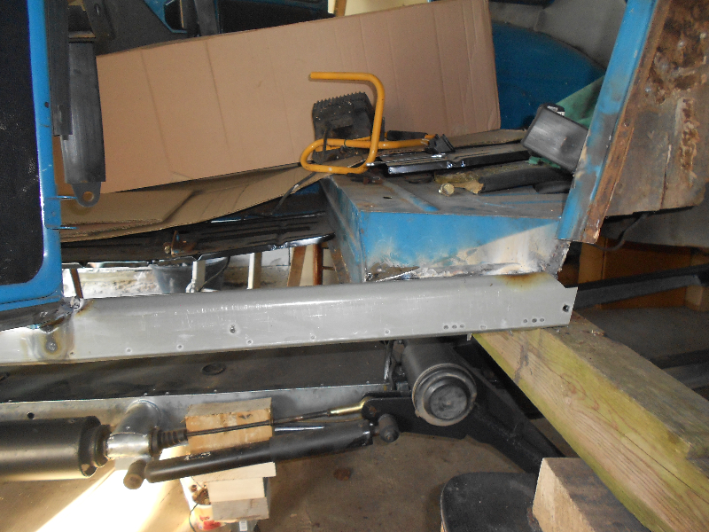

Donc depuis décembre, j'ai un petit peut avancé sur ma 2cv.
j'ai donc quasi fini le coté conducteur.

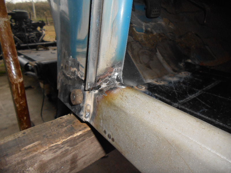

bas de caisse de chez renov2cv
pied centrale
bas de caisse
pied centrale
plancher
plancher
soudure pied avant
soudure par point du plancher conducteur
soudure pied aile arrière
Voilà quelques photos, j'ai fait du mieux que j'ai pu... il faut dire qu'au mois de décembre, il faisait pas très chaud dans le garage ( 3 ou 4°). J'essaye de finir se coté le week end prochain, et après j'attaque le coté passager. Dans l'idéal, j'aimerai que tout soit fini pour la nationale...
Messagepar helios » 11 mars 2019, 08:39
C'est bien, ça avance :clap:
je note que tu n'a pas choisi l'option de mettre un cadre pour tout aligné, mais tu a posé les portes, donc tu dois être bon.
Par contre tu devrais peut être mettre un point de soudure entre le brancard et le plancher à l’intérieur cette fois, en quinconce, c'est plus une assurance qu'autre chose.
Pense à poser la caisse sur le châssis, pour vérifier que tout se positionne bien.
Bonne continuation, tu touche à la fin :tchin:
Messagepar Mikey 71 » 11 mars 2019, 19:58
:salut: hélios,
C'est choses faites pour les points en quinconce...
Pour le cadre, j'avais mis un tube carré de 25 pour aligner le pied de porte centrale avec l'avant et l'arrière. J'ai déjà effectué la vérif pour le châssis et ça colle... :pouce:, idem pour les portières :pouce: .
J'attaque donc le côté passagé vendredi après le boulot...

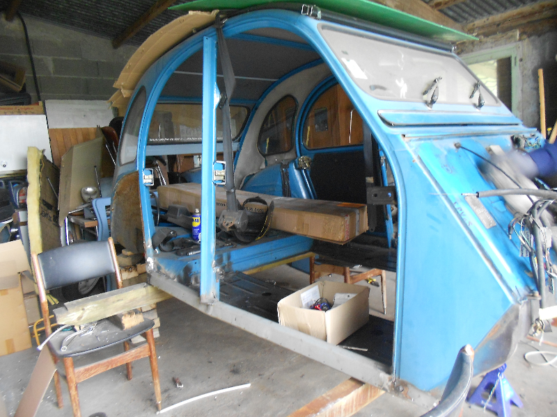

Messagepar Mikey 71 » 22 mars 2019, 20:29
:salut: à tous,

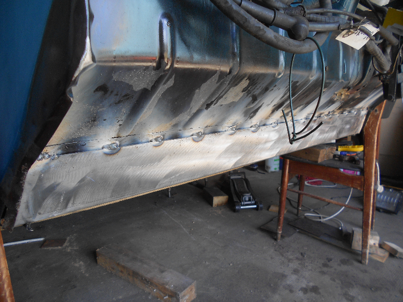

J'ai profité de se beau soleil pour me mettre un moment sur ma deuch. Cela change, c'est quand même plus agreable que lorsque qu'il fait moins 8000 :lol: ...
Donc, j'ai attaqué le côté passager... Et maintenant que le côté conducteur est fait et bien je dois dire que le côté passager va plus vite. et oui, je sais ou je vais et où et comment faire. C'est plus facile...
Je m'y remet dimanche, j'aimerai bien qu'elle soit terminé pour la nationale....

Messagepar williamm » 22 mars 2019, 20:56
Bonsoir !
:shock: Vraiment très rouillée ! ....métal moins bon des années 80, stockage dehors ?...on voit bien l écart avec des vieilles moins rouillées, vers 1980 environ ils avaient choisi un autre métal plus souple...mais qui aime la rouille !...en tout cas bravo à toi pour ces travaux et cet amour...ta deudeuche....et nous...sourions :D :pot:

Messagepar Mikey 71 » 23 mars 2019, 07:06
:salut: William,
Merci pour ton commentaire. En ce qui concerne le stockage de ma belle, avant que je l'achète au printemps de l'année dernière, je sais pas trop si elle dormait dehors ou pas. Néanmoins, elle en reste pas mal rouillé. Depuis elle a un garage et peut rester au sec, et ça c'est une bonne chose :laughing: .
À bientôt :enchante:

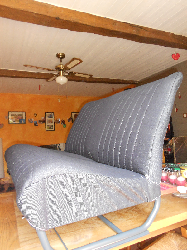

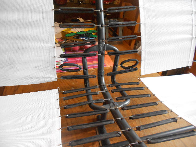

Salut à tous. Alors j'ai pas mal avancé depuis la dernière fois. j'ai compté un peut plus de 250 heures de travail quand même. Je pense pouvoir rouler le week prochain, si tout va bien. J'ai peint à l'époxy, au boulot, mes armatures de sièges. Cela m'a quasi rien couté du coup, juste le prix de la poudre...
Je vous laisse voir l'avancement des choses avec quelques photos...
tôle avant
bas de caisse côté passager
peinture
peinture + mousse châssis

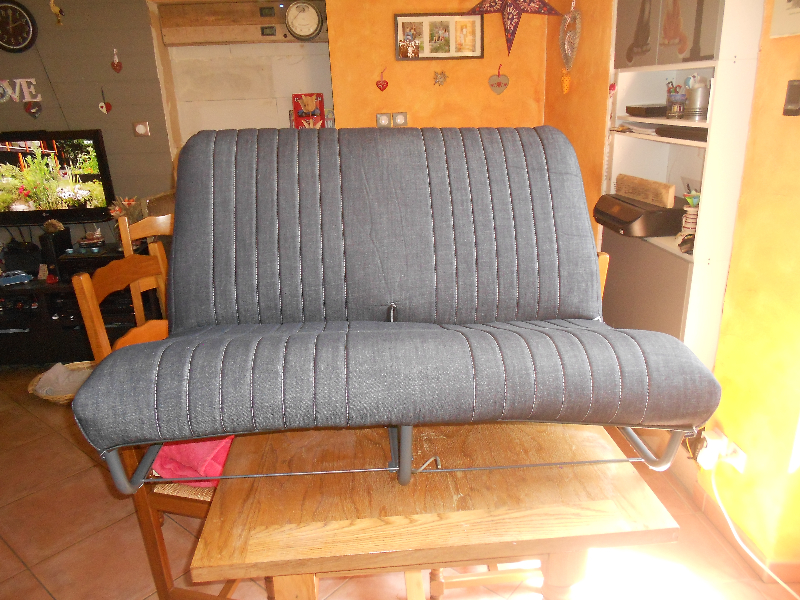

boulonnage
sommier banquette avant
mousse banquette avant
mousse banquette avant.
banquette avant
banquette avant.

ben tu as bien bossé :clap: , par contre je ne comprends pas ce que tu as fait avec cette partie la je ne vois meme pas quel nom porte cette partie ? j'avoue que j'ai du mal avec les éléments de carrosserie et la deuch pas la ca aide pas .
Maintenant que tu es bien chaud , tu veux pas venir manger des madeleines en Lorraine :ptdr: :ptdr: :ptdr: :ptdr:
Fred
PS: en fait c'est le caisson plancher sous siege mais le tien a l'air de depasser ( bout de la fleche )

Salut Fredjojo, merci pour ton commentaire. Oui en effet c'est le caisson plancher sous siège. Et non il dépasse pas, c'est juste une impression, dû à la photo je pense. Peut être suis je pas bien doué en prise de photo :laughing: ...
En faite, étant pressé de rouler, j'ai pas pris toutes les étapes en photos. J'ai tout découpé bien propre, et souder de nouveaux morceaux de tôles. Aujourd'hui, j'ai remis la colonne de direction et demain je mets les banquettes...
Et pour ton invitation, ça aurait été avec grand plaisirs de pouvoir t'aider... Mais surtout pour manger les madeleines :ptdr: :ptdr: :ptdr: ...
