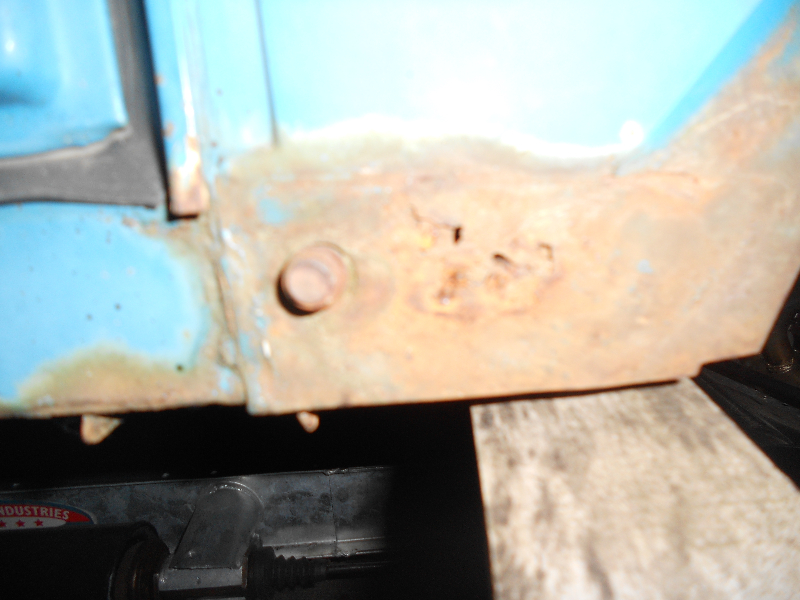

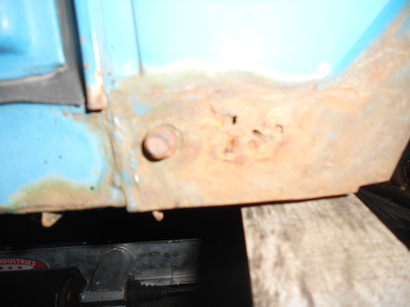

Voici quelques photos des bas de caisses...
bas de caisse avant conducteur
bas de caisse arrière conducteur
bas de caisse extérieur arrière conducteur
bas de caisse avant passager
bas de caisse arrière passager
Re: restauration 2CV 1985
je pense que tu n'a pas d'autres choix que de les changer aussi (les bas de caisse) et prévoir aussi le montant de caisse porte arrière.
Mais si tu a prévu de changer les planchers, c'est pas plus compliqué car tu aura solidarisé la caisse avant.
J'ai été obligé de les changer aussi sur la mienne, bien qu'en moins mauvais état que ta caisse, au moins tu repars sur du neuf et solide :clap:

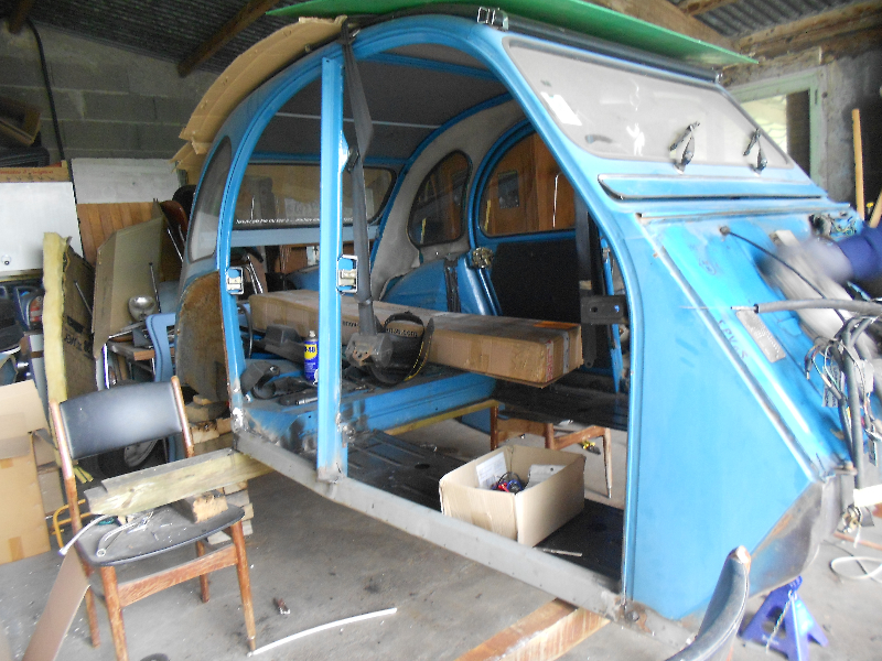

Voilà quelques photos, j'ai fait du mieux que j'ai pu... il faut dire qu'au mois de décembre, il faisait pas très chaud dans le garage ( 3 ou 4°). J'essaye de finir se coté le week end prochain, et après j'attaque le coté passager. Dans l'idéal, j'aimerai que tout soit fini pour la nationale...
C'est bien, ça avance :clap:
je note que tu n'a pas choisi l'option de mettre un cadre pour tout aligné, mais tu a posé les portes, donc tu dois être bon.
Par contre tu devrais peut être mettre un point de soudure entre le brancard et le plancher à l’intérieur cette fois, en quinconce, c'est plus une assurance qu'autre chose.
Pense à poser la caisse sur le châssis, pour vérifier que tout se positionne bien.
Bonne continuation, tu touche à la fin :tchin:

:salut: à tous,
J'ai profité de se beau soleil pour me mettre un moment sur ma deuch. Cela change, c'est quand même plus agreable que lorsque qu'il fait moins 8000 :lol: ...
Donc, j'ai attaqué le côté passager... Et maintenant que le côté conducteur est fait et bien je dois dire que le côté passager va plus vite. et oui, je sais ou je vais et où et comment faire. C'est plus facile...
