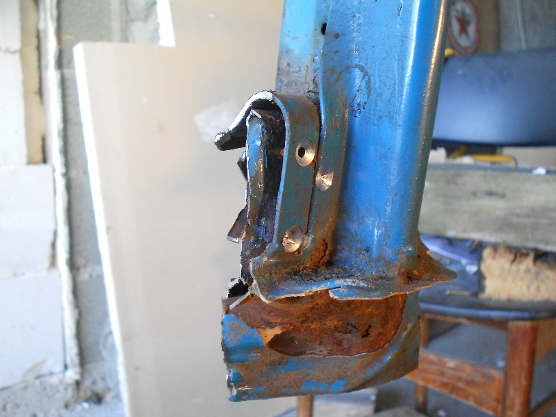

J'ai commencé par le châssis, car il a plié au niveau de la crémaillère.

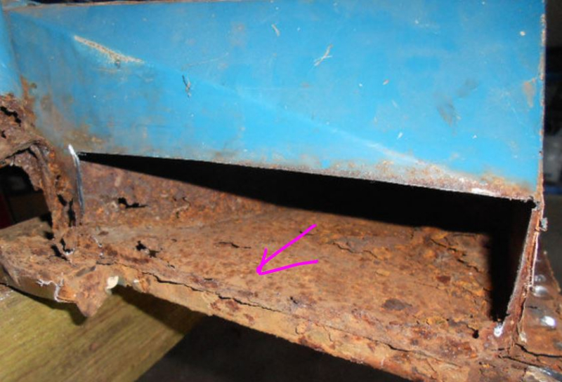

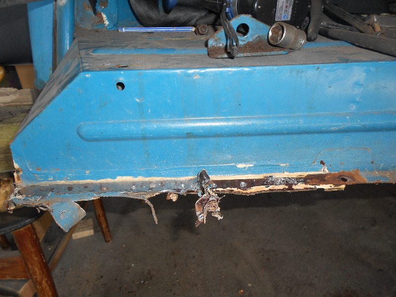

Maintenant j'attaque les planchers, mais surprise les bas de caisse sur bien abimés. Alors j'hésite à les changer, car cela représente beaucoup de travail.
Enfin quelques conseils seraient les bienvenus.

Si les bas de caisse sont abîmés, percés, il faut les réparer ou les changer, sinon le travail n'est pas fini, et ce serait dommage.......

je pense que tu n'a pas d'autres choix que de les changer aussi (les bas de caisse) et prévoir aussi le montant de caisse porte arrière.
Mais si tu a prévu de changer les planchers, c'est pas plus compliqué car tu aura solidarisé la caisse avant.
J'ai été obligé de les changer aussi sur la mienne, bien qu'en moins mauvais état que ta caisse, au moins tu repars sur du neuf et solide :clap:

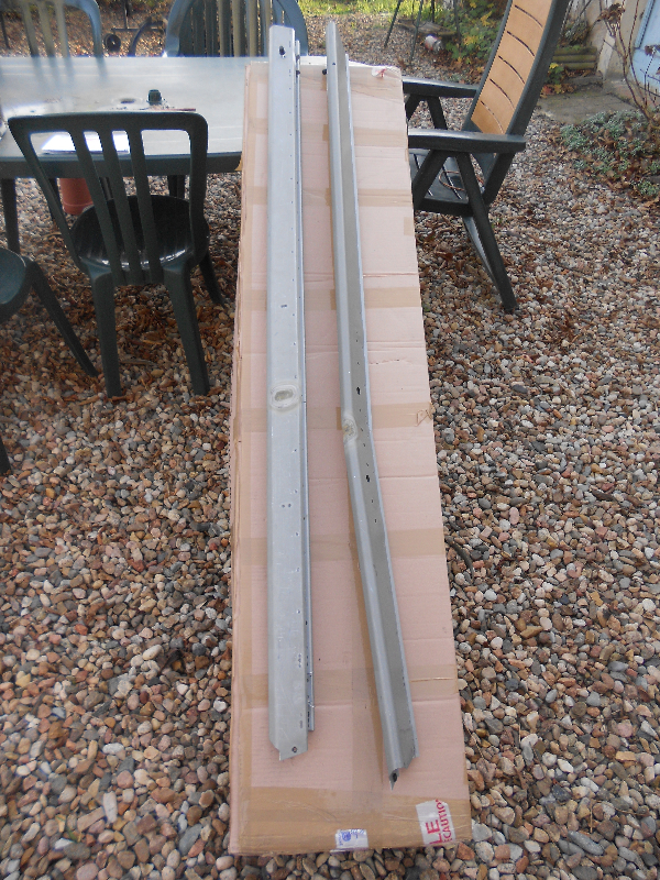

Messages : 2063
Re: restauration 2CV 1985
:salut: à tous,
Donc depuis décembre, j'ai un petit peut avancé sur ma 2cv.
j'ai donc quasi fini le coté conducteur.
bas de caisse de chez renov2cv

bas de caisse
bas de caisse

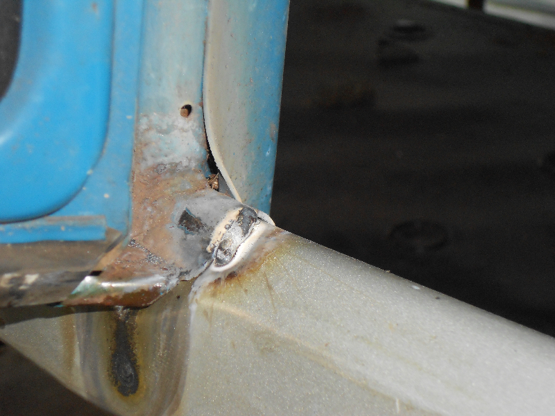

soudure pied aile arrière
Voilà quelques photos, j'ai fait du mieux que j'ai pu... il faut dire qu'au mois de décembre, il faisait pas très chaud dans le garage ( 3 ou 4°). J'essaye de finir se coté le week end prochain, et après j'attaque le coté passager. Dans l'idéal, j'aimerai que tout soit fini pour la nationale...

Par contre tu devrais peut être mettre un point de soudure entre le brancard et le plancher à l’intérieur cette fois, en quinconce, c'est plus une assurance qu'autre chose.
Pense à poser la caisse sur le châssis, pour vérifier que tout se positionne bien.
Bonne continuation, tu touche à la fin :tchin:

C'est choses faites pour les points en quinconce...
Pour le cadre, j'avais mis un tube carré de 25 pour aligner le pied de porte centrale avec l'avant et l'arrière. J'ai déjà effectué la vérif pour le châssis et ça colle... :pouce:, idem pour les portières :pouce: .

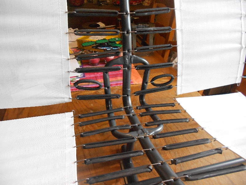

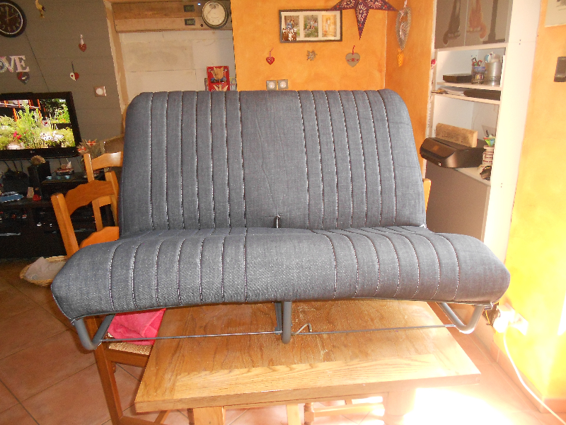

sommier banquette avant
mousse banquette avant
mousse banquette avant.
banquette avant
banquette avant
banquette avant.
banquette avant.

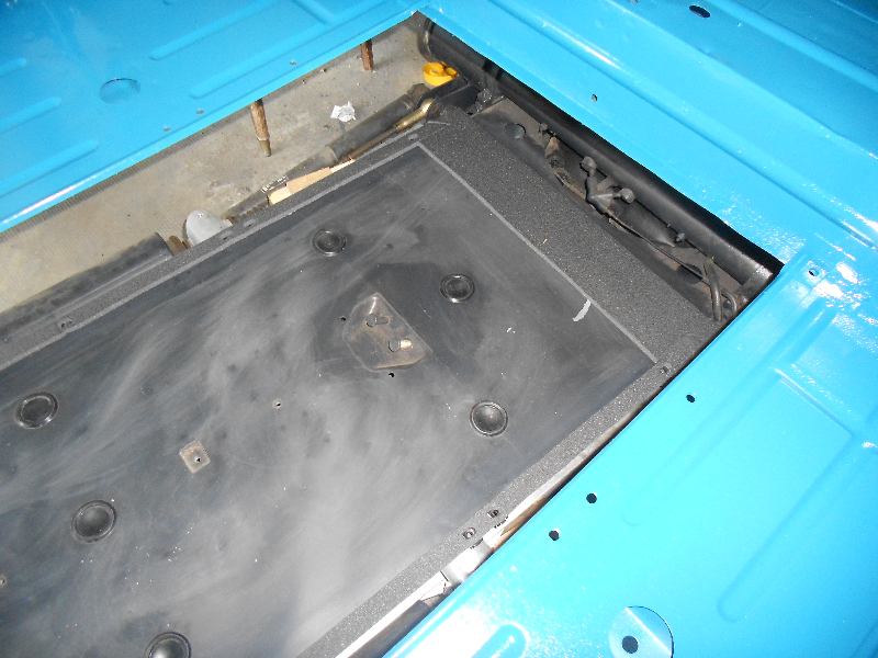

Salut Fredjojo, merci pour ton commentaire. Oui en effet c'est le caisson plancher sous siège. Et non il dépasse pas, c'est juste une impression, dû à la photo je pense. Peut être suis je pas bien doué en prise de photo :laughing: ...
En faite, étant pressé de rouler, j'ai pas pris toutes les étapes en photos. J'ai tout découpé bien propre, et souder de nouveaux morceaux de tôles. Aujourd'hui, j'ai remis la colonne de direction et demain je mets les banquettes...
