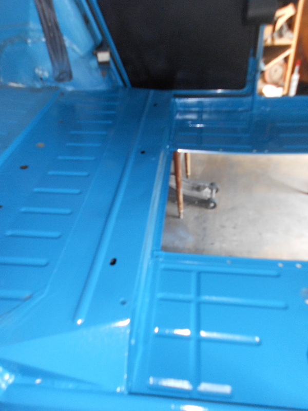

Messagepar Mikey 71 » 10 mars 2019, 21:16
:salut: à tous,
Donc depuis décembre, j'ai un petit peut avancé sur ma 2cv.
j'ai donc quasi fini le coté conducteur.
bas de caisse de chez renov2cv
pied centrale
bas de caisse
pied centrale
plancher
plancher
soudure pied avant
soudure par point du plancher conducteur
soudure pied aile arrière
Voilà quelques photos, j'ai fait du mieux que j'ai pu... il faut dire qu'au mois de décembre, il faisait pas très chaud dans le garage ( 3 ou 4°). J'essaye de finir se coté le week end prochain, et après j'attaque le coté passager. Dans l'idéal, j'aimerai que tout soit fini pour la nationale...

Messagepar helios » 11 mars 2019, 08:39
C'est bien, ça avance :clap:
je note que tu n'a pas choisi l'option de mettre un cadre pour tout aligné, mais tu a posé les portes, donc tu dois être bon.
Par contre tu devrais peut être mettre un point de soudure entre le brancard et le plancher à l’intérieur cette fois, en quinconce, c'est plus une assurance qu'autre chose.
Pense à poser la caisse sur le châssis, pour vérifier que tout se positionne bien.
Bonne continuation, tu touche à la fin :tchin:

Messagepar Mikey 71 » 11 mars 2019, 19:58
:salut: hélios,
C'est choses faites pour les points en quinconce...
Pour le cadre, j'avais mis un tube carré de 25 pour aligner le pied de porte centrale avec l'avant et l'arrière. J'ai déjà effectué la vérif pour le châssis et ça colle... :pouce:, idem pour les portières :pouce: .
J'attaque donc le côté passagé vendredi après le boulot...

Salut à tous. Alors j'ai pas mal avancé depuis la dernière fois. j'ai compté un peut plus de 250 heures de travail quand même. Je pense pouvoir rouler le week prochain, si tout va bien. J'ai peint à l'époxy, au boulot, mes armatures de sièges. Cela m'a quasi rien couté du coup, juste le prix de la poudre...
Je vous laisse voir l'avancement des choses avec quelques photos...
tôle avant
bas de caisse côté passager
peinture
peinture + mousse châssis
boulonnage
sommier banquette avant
mousse banquette avant
mousse banquette avant.
banquette avant
banquette avant.

ben tu as bien bossé :clap: , par contre je ne comprends pas ce que tu as fait avec cette partie la je ne vois meme pas quel nom porte cette partie ? j'avoue que j'ai du mal avec les éléments de carrosserie et la deuch pas la ca aide pas .
Maintenant que tu es bien chaud , tu veux pas venir manger des madeleines en Lorraine :ptdr: :ptdr: :ptdr: :ptdr:
Fred
PS: en fait c'est le caisson plancher sous siege mais le tien a l'air de depasser ( bout de la fleche )

Salut Fredjojo, merci pour ton commentaire. Oui en effet c'est le caisson plancher sous siège. Et non il dépasse pas, c'est juste une impression, dû à la photo je pense. Peut être suis je pas bien doué en prise de photo :laughing: ...
En faite, étant pressé de rouler, j'ai pas pris toutes les étapes en photos. J'ai tout découpé bien propre, et souder de nouveaux morceaux de tôles. Aujourd'hui, j'ai remis la colonne de direction et demain je mets les banquettes...
Et pour ton invitation, ça aurait été avec grand plaisirs de pouvoir t'aider... Mais surtout pour manger les madeleines :ptdr: :ptdr: :ptdr: ...
