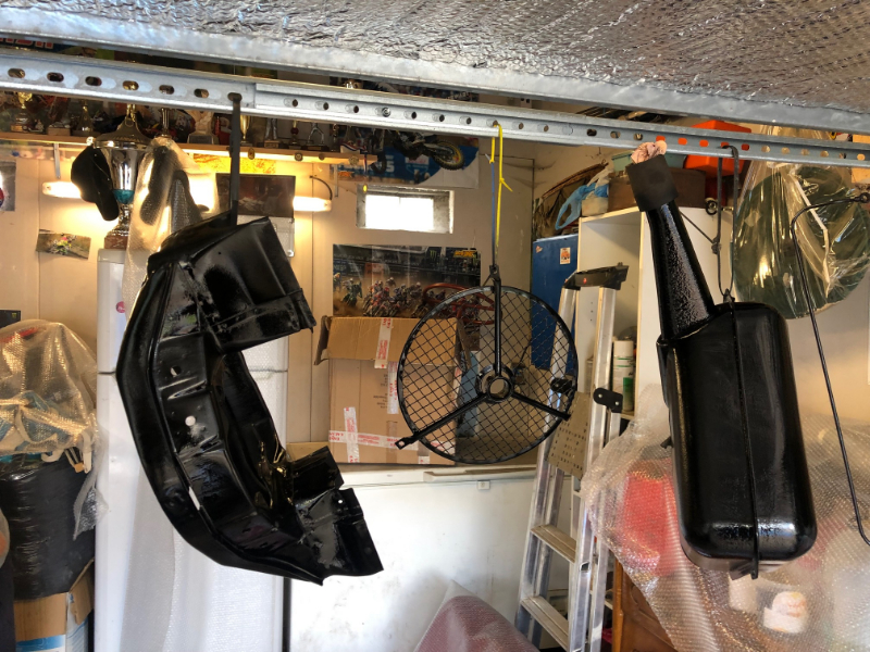

Superbe travail déjà effectué.
Une question sur les toles de carter et autre couloir a air, tu les as peint avec quel type de peinture? Antirouille? Apret.. car le résultat est cool.
Merci d'avance pour ta réponse.

j ai utilisé un apprêt ensuite , du noir préparer par le peintre du coin ,pour les pièces en alu ,une fois nettoyer je mets du vernis en bombe.

:salut: :pouce: merci. C'est noté. Le résultat est top. :clap:
