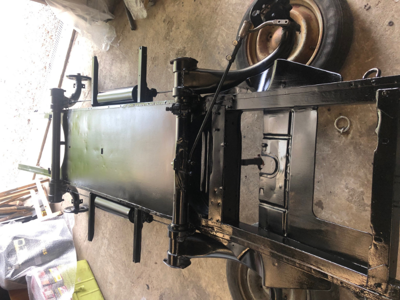

ça avance doucement;
tôle supérieur du châssis remplacé , jeu des bras refait , frein démonter et kit commandé, ponçage complet du châssis et des trains , peinture certainement milieu de semaine.

bon , après un arrêt pendant la saison de chasse , je vais me remettre dessus. :D :D
- Messages : 9483
Re: resto de 2cv az de 1961
Vu la date nous avons affaire à un bécassier, non?
Superbe travail déjà effectué.
Une question sur les toles de carter et autre couloir a air, tu les as peint avec quel type de peinture? Antirouille? Apret.. car le résultat est cool.
Merci d'avance pour ta réponse.
j ai utilisé un apprêt ensuite , du noir préparer par le peintre du coin ,pour les pièces en alu ,une fois nettoyer je mets du vernis en bombe.

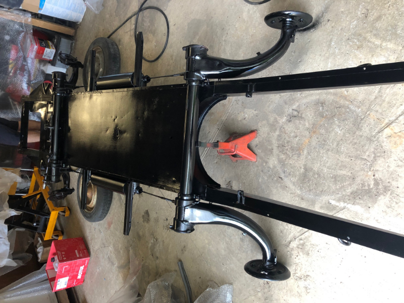

par contre j ai un problème, je n arrive pas a régler mes pots de suspension.
soit l arrière et trop bas ou vis vers ça.
Il y a une méthode à suivre pour régler les hauteurs de caisse. Si tu ne la suis pas, tu tâtonnes et ç'est jamais bon.
AZAM76 a mis les copies du dictionnaire de réparation sur le forum.
C'est l'opération A 433.0
oui mais quelle sont les réglages de bases , quand vous les montés
-réglage au niveau des fixations des deux écrous , (combien avez vous de chaque coté des écrous)
-réglage au niveau des oeillets qui visse sur la tige ?
faut t il mettre de la graisse ou de l huile et combien ?
merci
merci
Comprends pas ta question. :shock:
Les hauteurs de caisse sont indiquées dans le document PDF que je t'ai mis.
On ne règle que les hauteurs, peu importe la position du tirant, il va s'ajuster tout seul en fonction de la hauteur.
ok j ai régler a peu pres je finirai quand la caisse sera dessus.
Ah, ben, oui. Ca sert à rien de régler les hauteurs s'il n'y a pas la caisse :shock:
Il faut même qu'il y ait le plein d'essence et tout l'équipement, sièges, roue de secours !
En fait les hauteurs c'est ce qu'on règle en dernier quand on fait une restauration.
