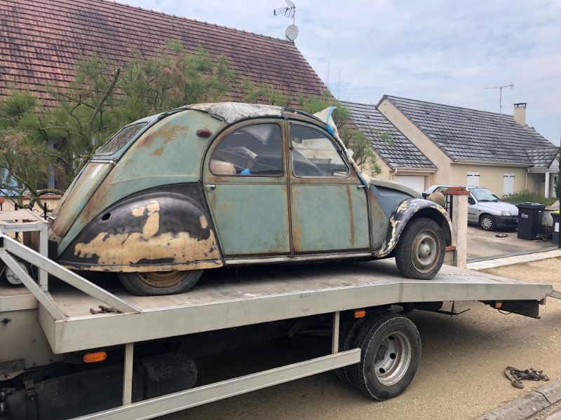

après 9 heures de route elle est dans ma cour.

Elle est rigolote avec le cul abaissé

Et voilà, depuis qu il y a des américains sur le forum, voilà la 2cv low rider! :D
Bienvenu!
Et courage, y a du boulot la!
JG

Une belle à sauver.
On dirait bien qu'elle était vert embruns.
Allez, au travail :)

Merci , c est clair y a du boulot,surtout que l ancien propriétaire a tout démonter et beaucoup bricoler.
En effet c est le vert embrun.

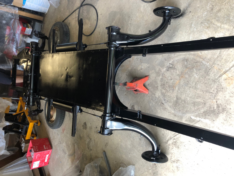

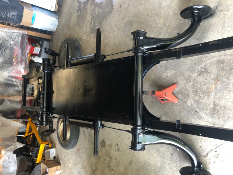

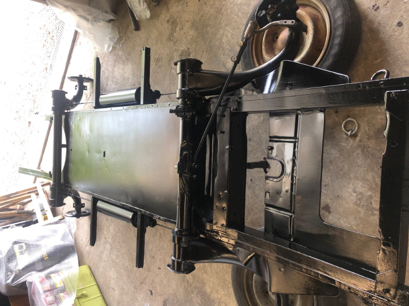

ça avance doucement;
tôle supérieur du châssis remplacé , jeu des bras refait , frein démonter et kit commandé, ponçage complet du châssis et des trains , peinture certainement milieu de semaine.

Jimjim
Messages : 137
Re: resto de 2cv az de 1961
Message par Jimjim »
joli travail, :pouce:
bon courage à toi !!!
Superbe !
La pompe à eau et le compteur :pouce:

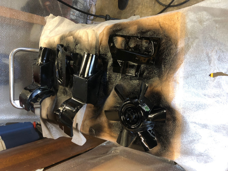

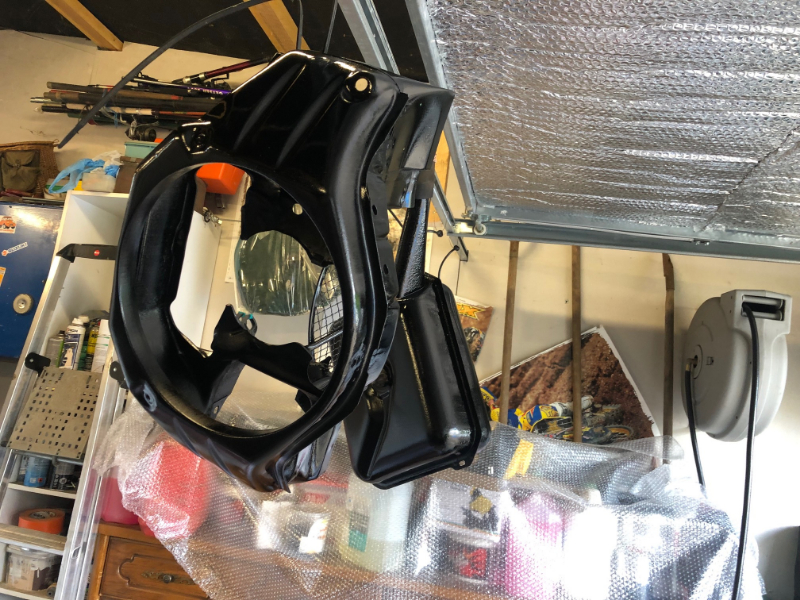

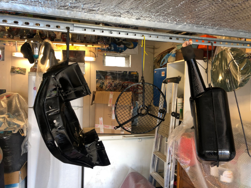

bon , après un arrêt pendant la saison de chasse , je vais me remettre dessus. :D :D
Messages : 9753
Vu la date nous avons affaire à un bécassier, non?
Superbe travail déjà effectué.
Une question sur les toles de carter et autre couloir a air, tu les as peint avec quel type de peinture? Antirouille? Apret.. car le résultat est cool.
Merci d'avance pour ta réponse.
david80
Messages : 27
Enregistré le : 08 juil. 2018, 11:22
Ma deuche : 2cv az 1961
Date de naissance : 15 juin 1981
Localisation : canchy
Âge : 45
Message par david80 »
j ai utilisé un apprêt ensuite , du noir préparer par le peintre du coin ,pour les pièces en alu ,une fois nettoyer je mets du vernis en bombe.
Messages : 9753
:salut: :pouce: merci. C'est noté. Le résultat est top. :clap:

j ai voulu régler un minimum car j en l ai acheté elle est en américaine comme la première photo.
