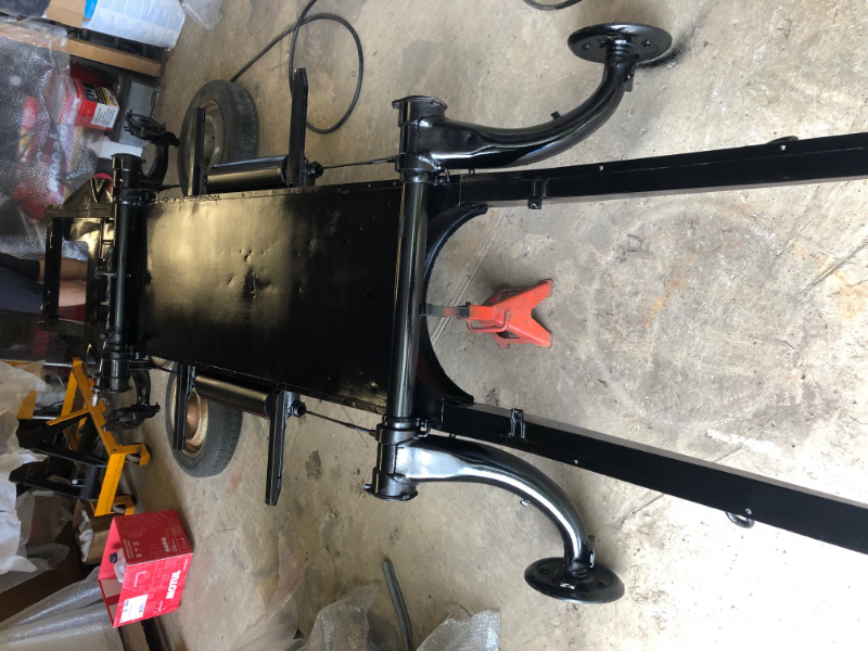

ça avance doucement;
tôle supérieur du châssis remplacé , jeu des bras refait , frein démonter et kit commandé, ponçage complet du châssis et des trains , peinture certainement milieu de semaine.

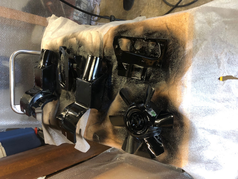

Superbe travail déjà effectué.
Une question sur les toles de carter et autre couloir a air, tu les as peint avec quel type de peinture? Antirouille? Apret.. car le résultat est cool.
Merci d'avance pour ta réponse.

j ai utilisé un apprêt ensuite , du noir préparer par le peintre du coin ,pour les pièces en alu ,une fois nettoyer je mets du vernis en bombe.

par contre j ai un problème, je n arrive pas a régler mes pots de suspension.
soit l arrière et trop bas ou vis vers ça.
Âge : 58
Re: resto de 2cv az de 1961
Il y a une méthode à suivre pour régler les hauteurs de caisse. Si tu ne la suis pas, tu tâtonnes et ç'est jamais bon.
AZAM76 a mis les copies du dictionnaire de réparation sur le forum.
C'est l'opération A 433.0
Comprends pas ta question. :shock:
Les hauteurs de caisse sont indiquées dans le document PDF que je t'ai mis.
On ne règle que les hauteurs, peu importe la position du tirant, il va s'ajuster tout seul en fonction de la hauteur.
