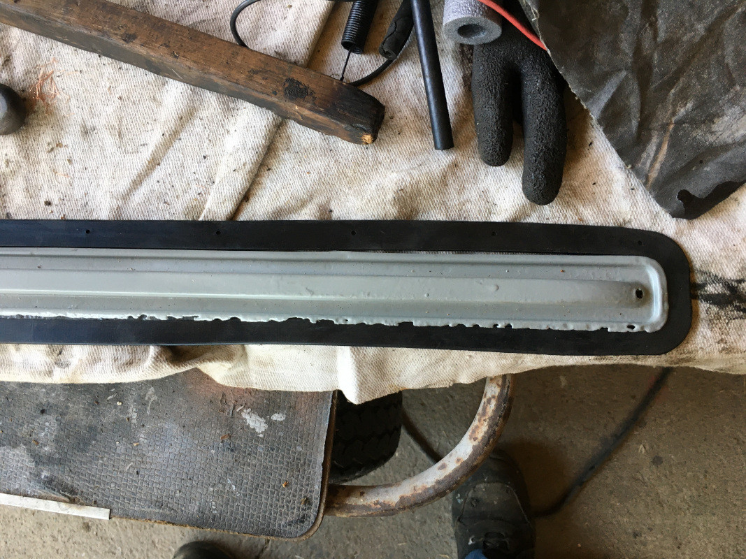

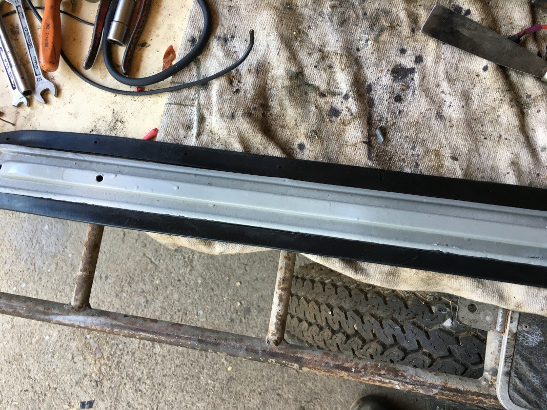

J'ai aussi commencé à placer le joint neuf (origine Mehari Club Cassis) qui semble se présenter parfaitement.
C'était une de mes craintes, mais je suis rassuré sur ce point.

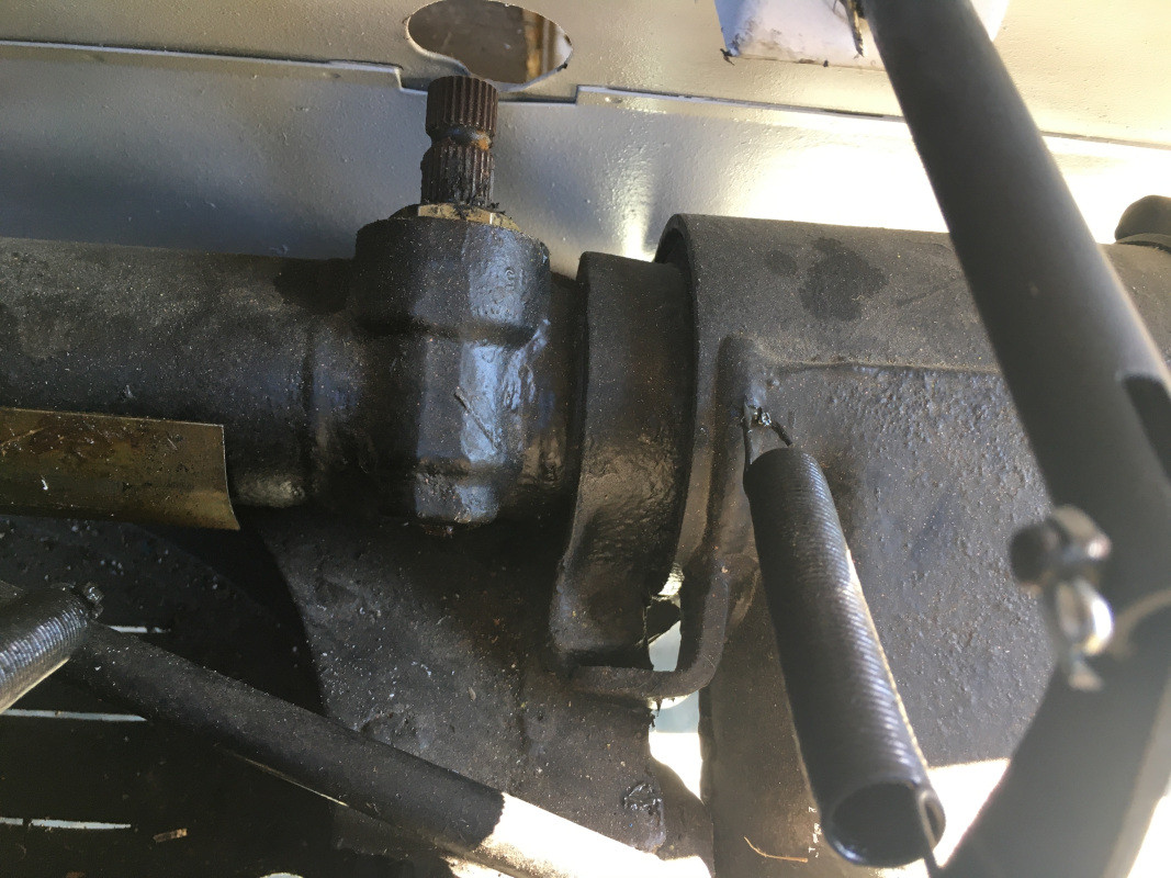

J'ai aussi monté le levier de vitesses, avec bien sûr, un soufflet et des rondelles caoutchouc neuves.

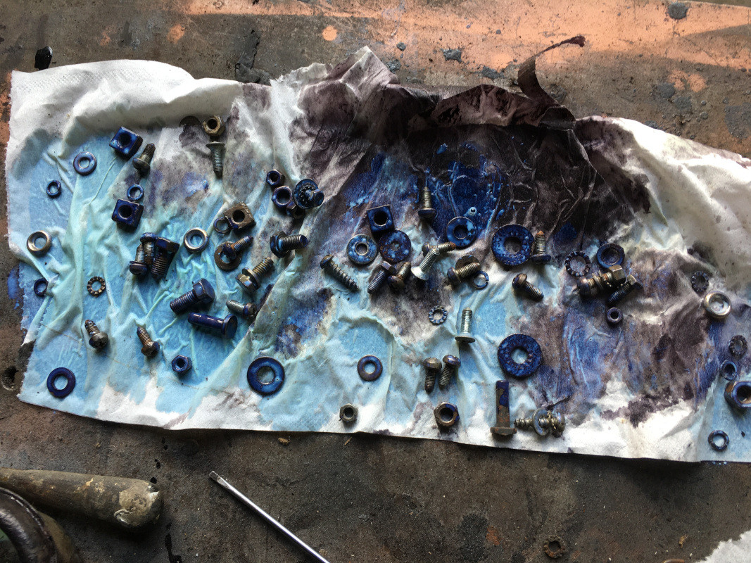

Auparavant, je m'étais occupé du traitement antirouille des vis et autres rondelles, ressorts, écrous, axes... Ce n'est pas la peine de traiter les tôles contre la rouille pour monter des vis rouillées ensuite !

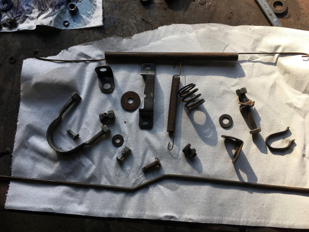

Ce matin, j'étais au chantier de (très) bonne heure, avant les grandes chaleurs, et j'ai traité quelques détails...
J'ai donc l'intention de passer une partie du circuit électrique en 12V, en vue de l'installation d'indicateurs de changement de direction à LED...
Et d'un manomètre de pression d'huile, avec un thermomètre, et tant que j'y suis, (soyons fous !), un voltmètre pour surveiller ce (nouveau) courant .
J'ai donc ressorti de mes vieilleries ce convertisseur, d'une puissance de 25A :
Au passage, pensez-vous qu'il y ait une astuce pour améliorer la transparence des cabochons de clignotants, qui sont en assez bon état, pas cassés ni fendus, mais ternes :
Ensuite, j'ai monté les pédales, chacune avec son ressort.. Je me suis aperçu qu'il manquait l'attache fixe du ressort, côté plancher des pédales :
J'ai donc découpé les attaches d'origine afin de les river (je ne peux pas les souder par manque de place) :

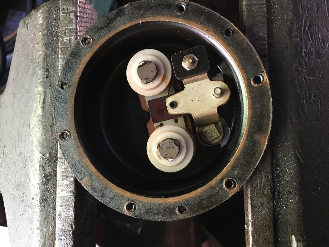

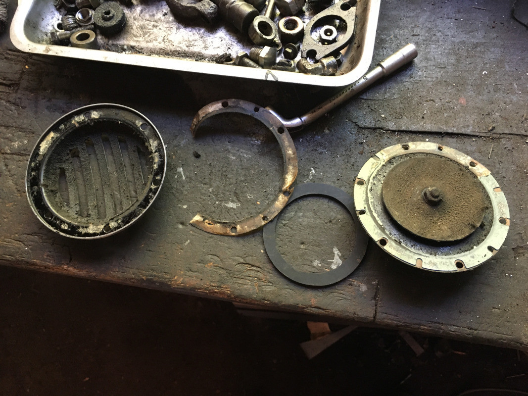

J'ai ensuite démonté l'avertisseur, qui est en parfait état, afin de le peindre correctement :

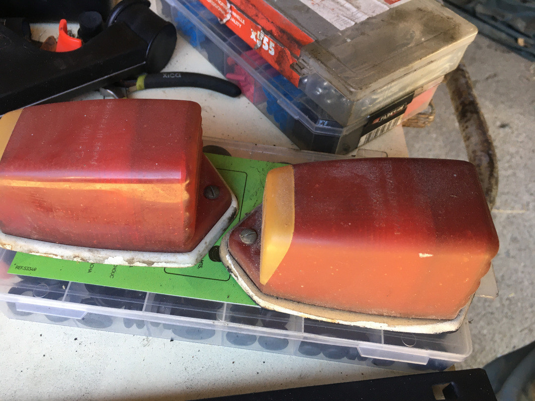

Merci Eric, mais les optiques de la 307, ne sont-ils pas en verre ? Je n'y connais rien en modernes...
Je note pour le produit d'Action.
Je voudrais conserver ces cabochons le plus possible.. Ceux des feux arrière sont cassés... J'en ai trouvé un gauche complet, neuf..
Il me reste à trouver le droit...
Bonne après-midi, à l'ombre ou à la piscine !

Pour les indicateurs de changement de direction, à part leur brillant, ils sont à peu près dans le même état que les miens..
Je vais essayer avec du dentifrice, c'est une idée géniale, je vous dirai !
