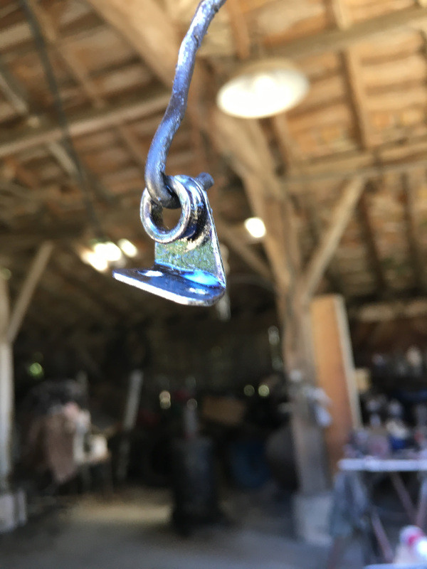

Je suis du genre (ou de la génération ?) à lubrifier un peu tout, j'utilise largement de la graisse (graphitée, ou "marine", selon les utilisations), et depuis quelques années, plus largement de l'huile minérale ou de vaseline, pour les pièces fragiles...
Par exemple, j'ai suspendu verticalement les câbles : compteur, starter et démarreur, depuis une semaine, à des clous.
Chaque fois que je passe devant, je verse une petite goutte d'huile de vaseline, à l'intérieur des gaines..

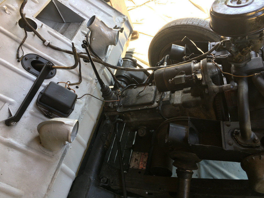

Ce matin, j'étais au chantier de (très) bonne heure, avant les grandes chaleurs, et j'ai traité quelques détails...

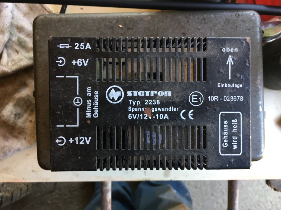

J'ai donc l'intention de passer une partie du circuit électrique en 12V, en vue de l'installation d'indicateurs de changement de direction à LED...
Et d'un manomètre de pression d'huile, avec un thermomètre, et tant que j'y suis, (soyons fous !), un voltmètre pour surveiller ce (nouveau) courant .
J'ai donc ressorti de mes vieilleries ce convertisseur, d'une puissance de 25A : Au passage, pensez-vous qu'il y ait une astuce pour améliorer la transparence des cabochons de clignotants, qui sont en assez bon état, pas cassés ni fendus, mais ternes : Ensuite, j'ai monté les pédales, chacune avec son ressort.. Je me suis aperçu qu'il manquait l'attache fixe du ressort, côté plancher des pédales : J'ai donc découpé les attaches d'origine afin de les river (je ne peux pas les souder par manque de place) : J'ai ensuite démonté l'avertisseur, qui est en parfait état, afin de le peindre correctement : Bonne après-midi à tous, restez à l'ombre !
