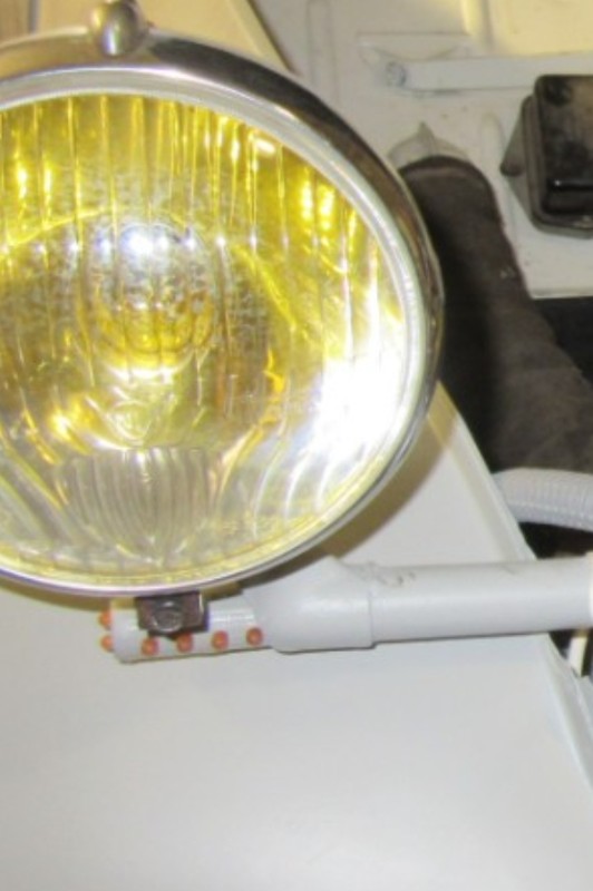

Jean-Pierre, notre ami @capra a fait une installation tout en discrétion sur sa voiture, tu le verra sur son post
viewtopic.php?p=194296&hilit=%C3%89clairage+led#p194296

Ces feux LED sont en effet discrets... Beaucoup plus que ceux de Honda que je voulais monter !
Je suis en plein en phase "apprentissage" sur les LED, leur tension, leur puissance...
Je vous dirai, bonne journée à tous !

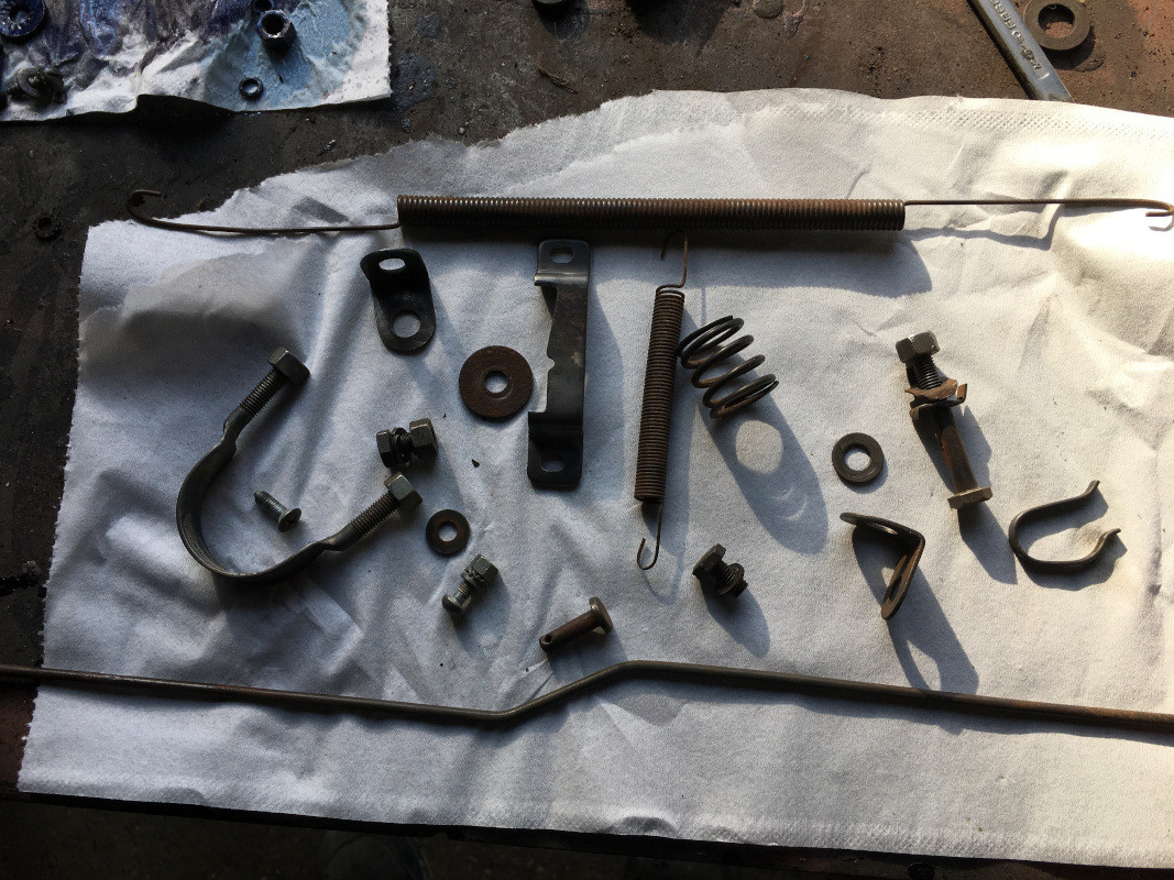

Ce matin, j'étais en train de soigner (et de multiplier) les masses.
Masse des phares, du régulateur de tension, et câble négatif de la batterie ont été nettoyés, brossés, puis encore grattés finement au papier de verre, avant d'être serrés sur leur vis, munie d'une rondelle éventail : J'ai aussi commencé à placer le joint neuf (origine Mehari Club Cassis) qui semble se présenter parfaitement.
C'était une de mes craintes, mais je suis rassuré sur ce point. J'ai aussi monté le levier de vitesses, avec bien sûr, un soufflet et des rondelles caoutchouc neuves. Auparavant, je m'étais occupé du traitement antirouille des vis et autres rondelles, ressorts, écrous, axes... Ce n'est pas la peine de traiter les tôles contre la rouille pour monter des vis rouillées ensuite ! Bonne après-midi à tous, merci de me lire !
Oui, @Damien25 , j'avais lu ce post d'@akoirium .
Je serais bien tenté par ces optiques de moto Harley Davidson, mais je crains qu'elles ne passent pas au contrôle technique...
C'est au cas par cas, et je suis en train de découvrir comment fonctionne le jeune successeur du copain qui est encore aux commandes pour quelque temps, mais qui va incessamment sous peu, prendre sa retraite (bien sûr, amplement méritée !).
Je n'ai eu affaire avec lui qu'une seule fois, il vient d'obtenir son CAP mais n'a aucune expérience en mécanique appliquée, et encore moins en mécanique ancienne.
Il m' a collé une contre-visite pour la 604 en raison de l'usure anormale des pneus arrière. Certes, un pneu était plus fortement usé vers l'intérieur (c'était une roue avant que j'avais passée à l'arrière, après avoir remplacé une rotule et contrôlé le parallélisme).
Je n'ai rien dit, j'étais en tort, mais je pense que sur ce coup-là, il a fait un peu de zèle...
Je ne me vois pas remonter des optiques (en 6V !) juste pour passer le CT, même si ça risque d'être le cas avec mes lampes LED "Duplo"

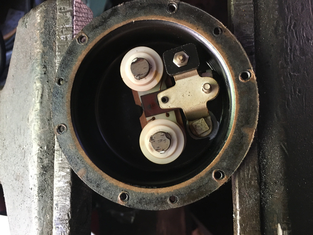

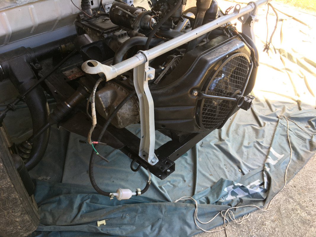

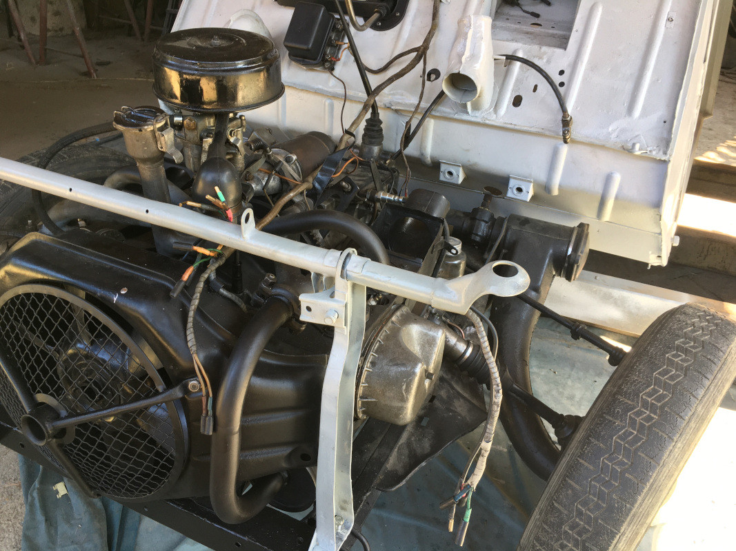

Ce matin, j'étais au chantier de (très) bonne heure, avant les grandes chaleurs, et j'ai traité quelques détails...
J'ai donc l'intention de passer une partie du circuit électrique en 12V, en vue de l'installation d'indicateurs de changement de direction à LED...
Et d'un manomètre de pression d'huile, avec un thermomètre, et tant que j'y suis, (soyons fous !), un voltmètre pour surveiller ce (nouveau) courant .
J'ai donc ressorti de mes vieilleries ce convertisseur, d'une puissance de 25A : Au passage, pensez-vous qu'il y ait une astuce pour améliorer la transparence des cabochons de clignotants, qui sont en assez bon état, pas cassés ni fendus, mais ternes : Ensuite, j'ai monté les pédales, chacune avec son ressort.. Je me suis aperçu qu'il manquait l'attache fixe du ressort, côté plancher des pédales : J'ai donc découpé les attaches d'origine afin de les river (je ne peux pas les souder par manque de place) : J'ai ensuite démonté l'avertisseur, qui est en parfait état, afin de le peindre correctement : Bonne après-midi à tous, restez à l'ombre !
Bon week-end !

Pour les feux ternes, j'ai trouvé ça chez action
