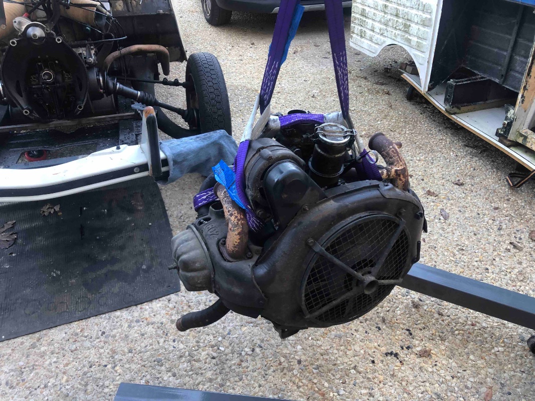

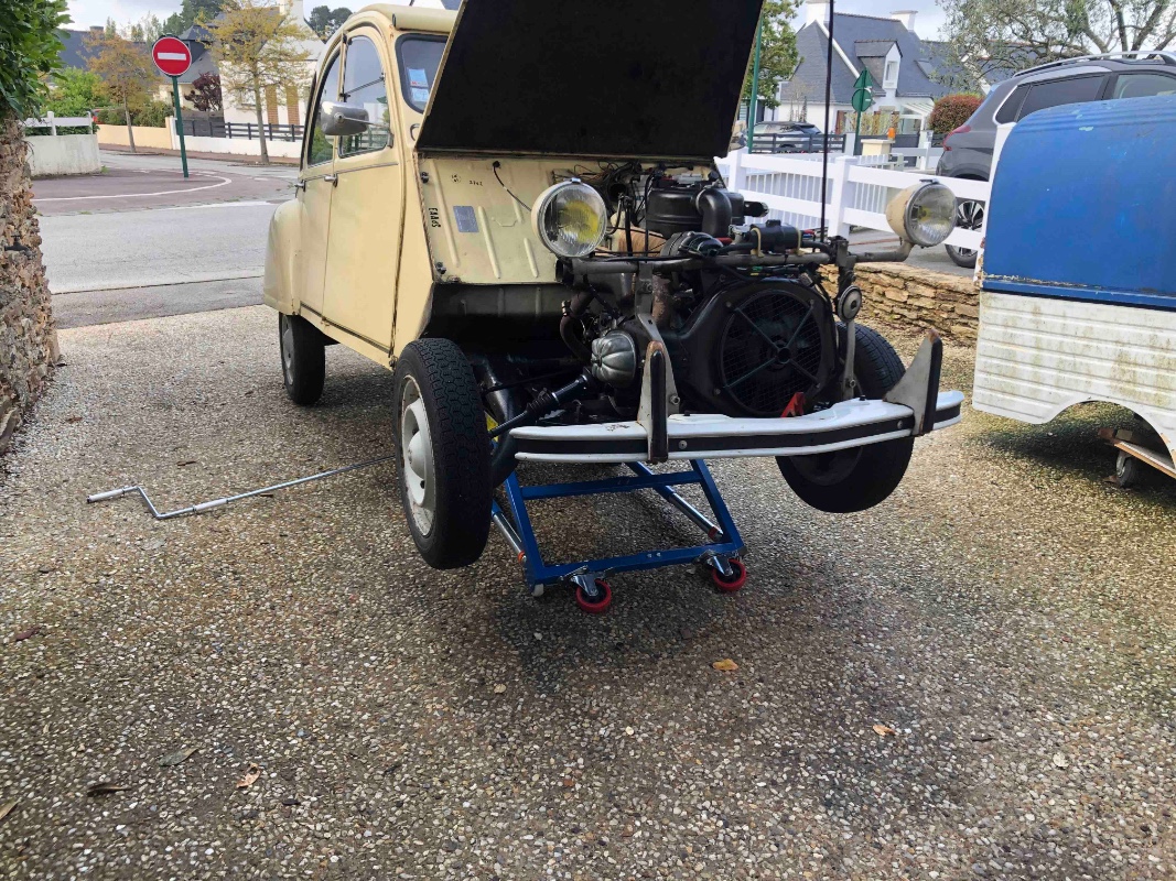

Messages : 1828
Cedric.l,
bon, çà, c'est pour les jeunes ! Et qui craignent pas grand chose pour leurs vertébres ...
Sinon, à nos âges, c'est la chèvre ... (pas de sourires graveleux ...)(parce que si vous avez pensé à la même chose que moi, vous n'êtes pas fréquentable :) ...)
Un investissement dont je ne peux plus me passer ... Déjà descendre un moteur refait de l'établi pour le mettre sur sa planche à roulettes.
Ou,effectivement, il faut être deux ...Mais je suis un grand solitaire ...
Et pour la repose, là aussi, c'est royal car tu n'as rien à soulever mais simplement à guider (et à machiner fermement le ventilo pour que l'arbre de commande rentre dans le disque d'embrayage ...).
Ton dos te remerciera ...
Have a lot of fun !
PS : détail aussi, quand tu travailles sur le moteur, soulève l'avant de ta voiture pour ne pas travailler courbé en deux ...
C'est vrai qu'avec un pont mobile, c'est royal ....

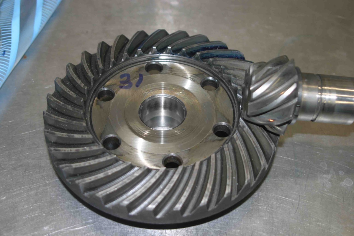

PS : maintenant, si tu as du courage, tu prends ta BV cassée de 2cv6 et tu lui mets le couple conique de l'AKS : tu passes ainsi de 8x33 à 8x31 : tu vas avoir une allonge plus grande sur tous les rapports par rapport à ta 2cv6.
C'est ce que j'ai fait sur Rialto ...
Et un couple conique (s'il est en bon état) pour 50 euros, c'est une affaire ... Et tu gardes tes tambours en 200 mm ...
PS 2 : en même temps, c'est du taf car tu dois démonter toute ta BV de 2cv6, la remonter entièrement (puisque tu remplaces un arbre inférieur ...) et refaire les 3 réglages du couple conique et du différentiel.

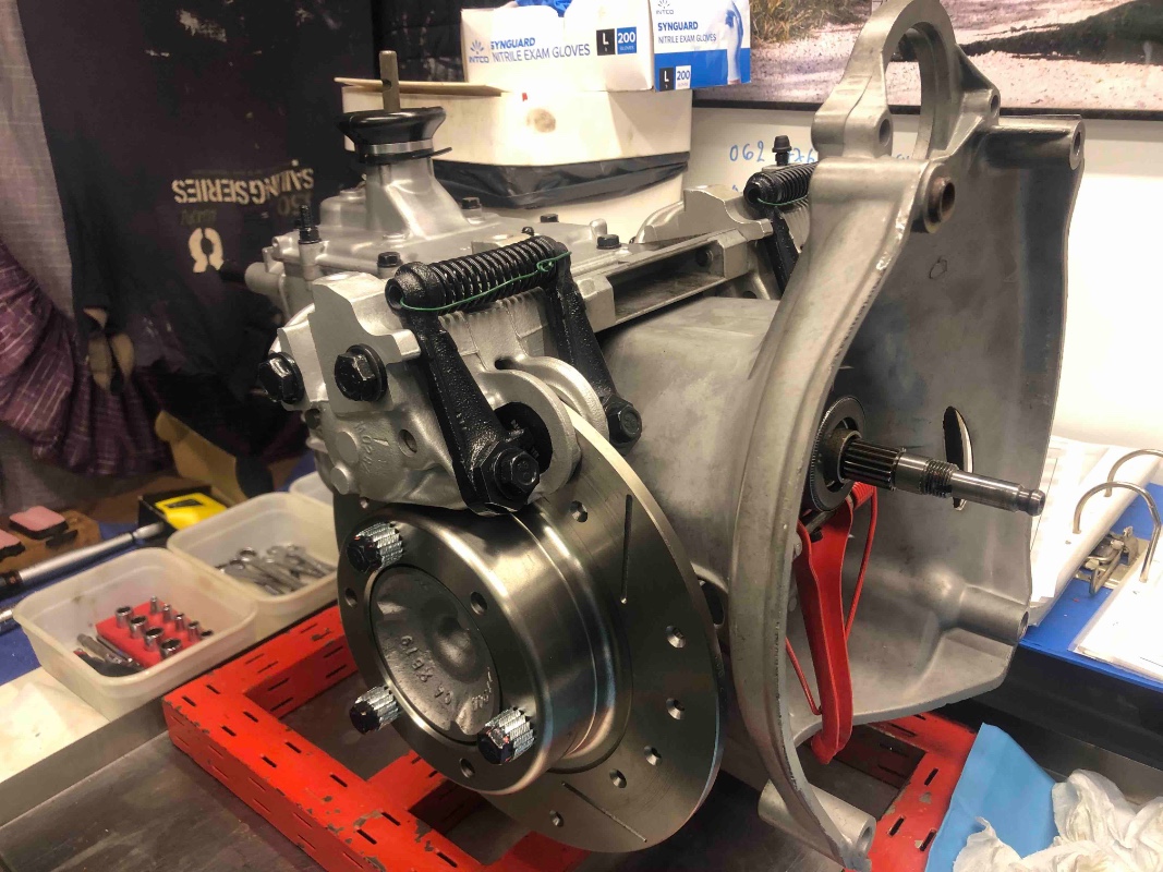

PS 3 : et en regardant un peu plus, ton carter de BV est taraudé pour passer en disques éventuellement ! Donc pas forcément une mauvaise affaire !

Quant aux freins a disques... ca me déplairait pas, mais j ai pas vraiment les moyens de changer tout le système de freinage.

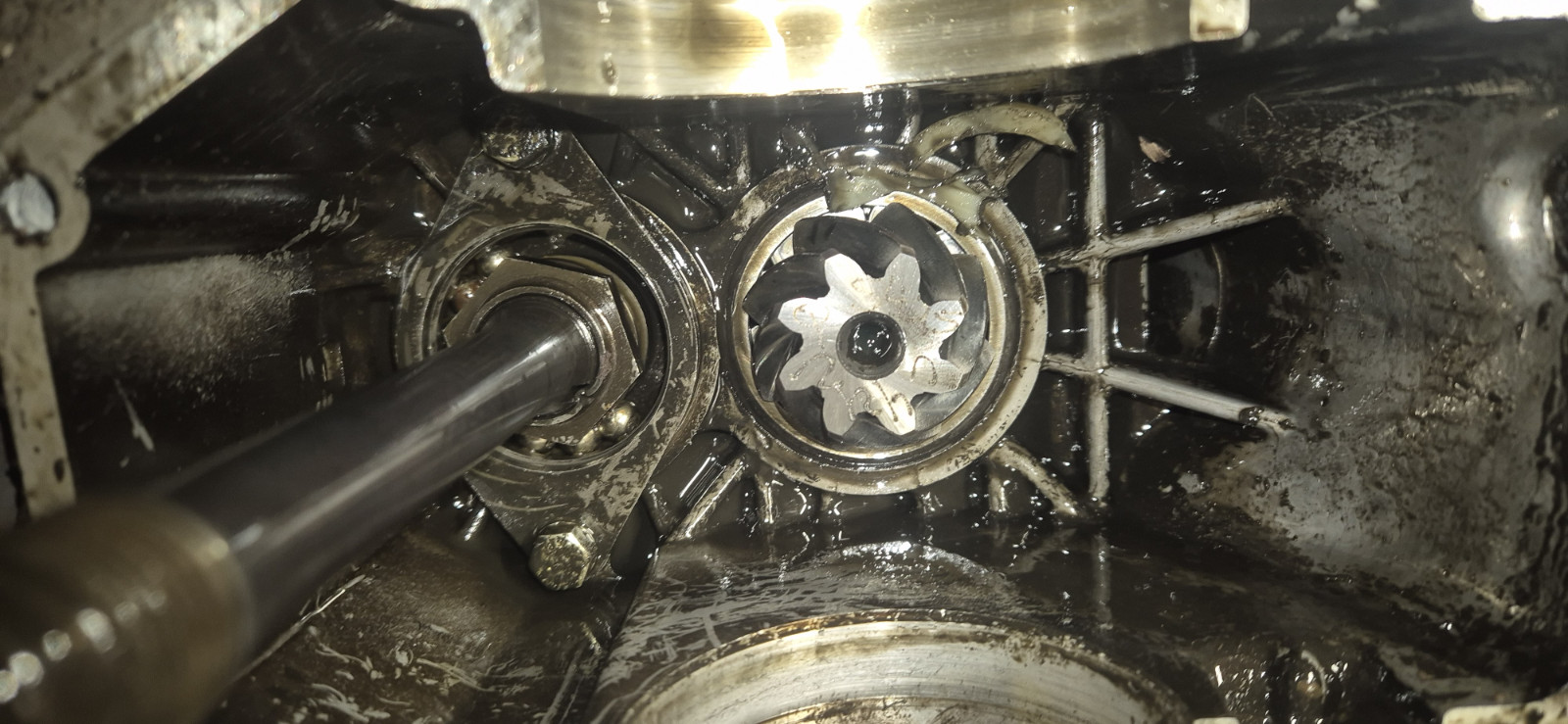

Mais ça y est !!! elle est ouverte !!!
Et je me demande si elle ne serais pas sauvable sans trop d'effort...
J'ai clairement Identifier le problème .... :
Il manque des billes et j'ai des morceaux de céramique du roulement de queue de boite qui se baladait dans le diff !
J ai donc dans la foulée ouvert le cul de boite pour voir si les roulements n'ont pas trop soufferts et je constate que non ...:
Ils sont propres et sans jeu significatifs...
Donc Question a 15 € ( le prix du roulement défaillant ) ?
En sachant que je n'ai pas le matos ( pour l’instant) pour refaire les réglages d'une boite, ni l'envie ( pour l'instant encore), ni le temps ( surtout en ce moment avec ma séparation ... le WAF me poursuit même après !... )
y as t'il moyen de changer ce roulement sans toucher aux réglages ( en sachant que j'ai fait attention au rondelles de calage du diff au démontage) ???
Lolodubalaou Ton expertise m’intéresse beaucoup...

En attendant je vais poursuivre mes investigations et tenter de retrouver les billes manquantes...
Pour l instant je n ai pas vus d autres dégâts que le roullement mais les billes n étaient pas côté différentiel...
J ouvrirais le couvercle ce soir en croisant les doigts pour contrôler ;)

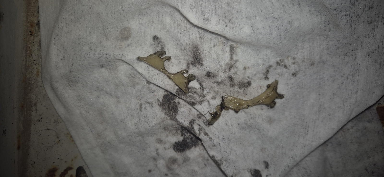

Bon si non, en rentrant je me suis motivé a ouvrir le couvercle...
J'y ai trouvé quelques morceaux de céramique du roulement mais pas de billes.
Mais pas de dégâts non plus sur la pinionnerie, du moins rien de visible a ce stade, ce qui est bon signe.
Je suppose que les billes manquantes sont partie avec l'huile usagée dans le bidon de 30 litres prévus a cet effet ( je vais pas aller y fouiller ! )
