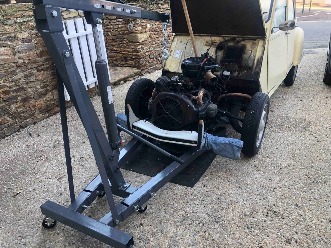

Messages : 2095
Cedric.l,
bon, çà, c'est pour les jeunes ! Et qui craignent pas grand chose pour leurs vertébres ...
Sinon, à nos âges, c'est la chèvre ... (pas de sourires graveleux ...)(parce que si vous avez pensé à la même chose que moi, vous n'êtes pas fréquentable :) ...)
Un investissement dont je ne peux plus me passer ... Déjà descendre un moteur refait de l'établi pour le mettre sur sa planche à roulettes.
Ou,effectivement, il faut être deux ...Mais je suis un grand solitaire ...
Et pour la repose, là aussi, c'est royal car tu n'as rien à soulever mais simplement à guider (et à machiner fermement le ventilo pour que l'arbre de commande rentre dans le disque d'embrayage ...).
Ton dos te remerciera ...
Have a lot of fun !
PS : détail aussi, quand tu travailles sur le moteur, soulève l'avant de ta voiture pour ne pas travailler courbé en deux ...
C'est vrai qu'avec un pont mobile, c'est royal ....
