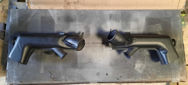

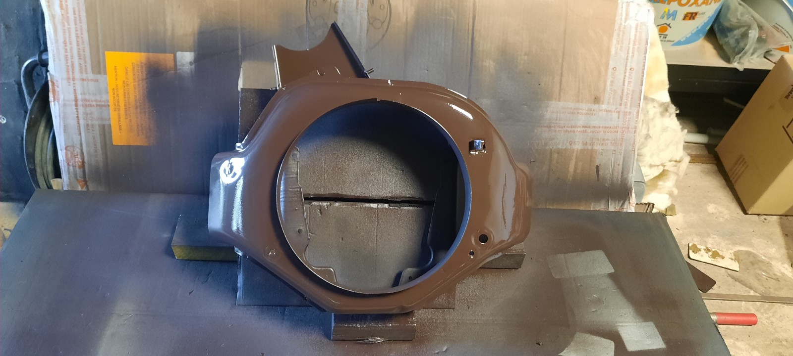

Ce matin dernière couche de peinture, j'en ai fini avec le marron 🙂
Messages : 9609
Re: Restauration 2CV4 de 1974 de Pascal57
:amour: C'est beau.

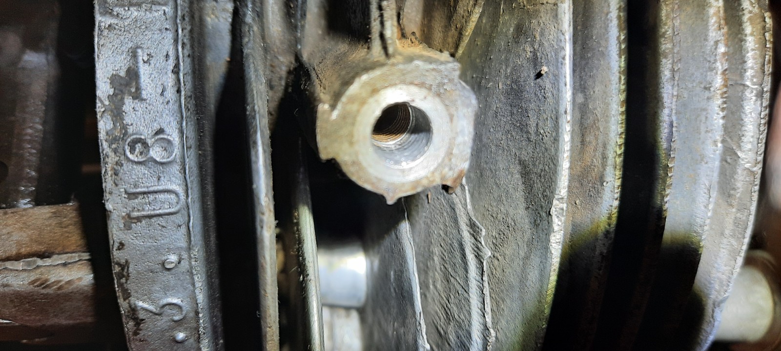

Le filet de la culasse gauche pour le graissage est resté sur la vis. Je savais qu'il ne fallait pas serré fort donc j'y suis allé mollo mais même comme ça ça n'a jamais vraiment freiné donc en la deserrant j'ai vu les dégâts.
Les autres j'ai arrêté de serrer dès que ça a bloqué un peu mais celui-ci avait déjà été démonté donc il ne devait plus être en très bon état.
J'ai pris un kit de V-Coil pour poser un filet rapporté, je bricole ça ce week-end ou avant si je peux
Messages : 9609
J'ai connu la même mésaventure, il existe des vis banjo de graissage d'huile plus long qui permettent de palier à la pose d'un filet rapporté.
Tu oeux le voir ici
viewtopic.php?t=13133&start=30
Mais je ne sais pas si il est encore référencé?

Oui j'étais tombé sur le sujet aussi mais je préfère mettre le filet rapporté comme ça la vis prend le filet vers le début.
Il me manque 1cm de filet donc je prends juste en compte la partie de la vis où il n'y a plus de filet et je pose le V-COIL.
Mais il y a plusieurs méthodes de réparation donc je ferai le retour d'expérience sur celle-ci 🙂

Sur la culasse, il est important de serrer au couple et de ne pas se tromper dans les chiffres, j'ai pris le serrage de la culasse pour l'araignée (donc trop haut) et j'ai foiré un filetage la dernière fois, le boulet :pascontent:

Eric13190 a écrit : 18 juin 2025, 16:01 Salut.
Tu oeux le voir ici
Finalement je me suis laissé convaincre, je vais tenter ma chance avec les vis banjos plus longues de chez Cipere. J'en ai commandé 2 au cas où 😅.
Si ça ne suffit pas je ferai la pose du filet rapporté.
Je ne voulais pas attendre encore car j'avais le kit du filet rapporté au boulot mais si les vis arrivent d'ici semaine ça ne ralentira pas notre progression.
Merci à toi !

Justement la prochaine étape c'est le collecteur que j'ai repeind à la peinture thermique hier soir.
Pour les vis et goujons filetés, je les ai passées à la brosse métallique et fais travailler avec du wd40 pour qu'il n'y ait pas de résistance au serrage.

Très joli comme d'habitude, tout de même attends toi à ce que la peinture (même thermique) ne tienne pas trop bien du côté échappement, c'est que ça chauffe beaucoup cette petite bête la 🥵
Concernant le vis banjo, je suis content que tu l'ai trouvé, attention au couple de serrage lors de son remontage qui peut sembler "ridicule" mais qui est amplement suffisant.

Oui j'ai pris de la résistante jusqu'à 800 ° mais ça va disparaître avec le temps...

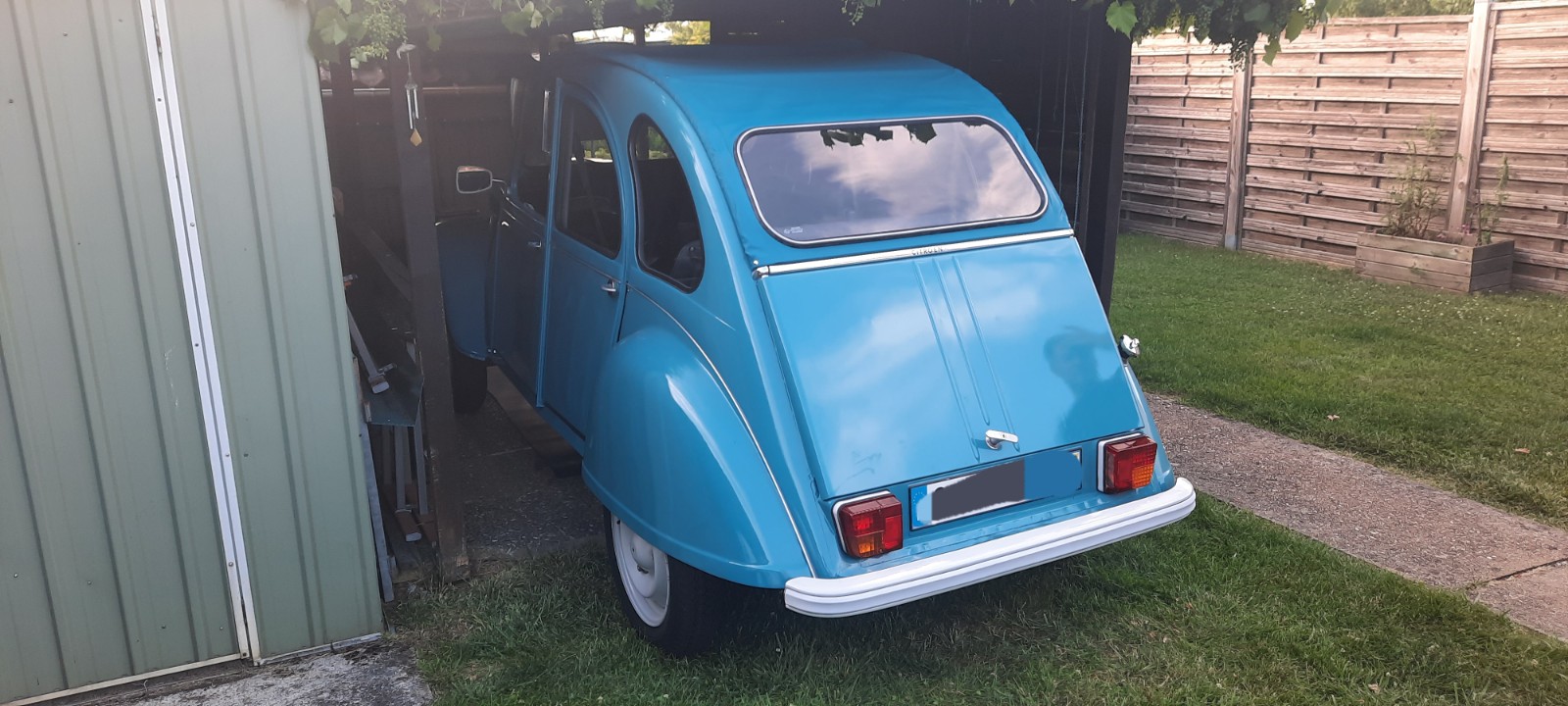

La capote est bien arrivée et on l'a mise en place hier soir.
On installe le système d'ouverture intérieure cet après-midi car je n'ai pas les trous de fixations sur la caisse donc on doit percer et fileter pour le mettre.
Ça a déjà une autre allure 🤗

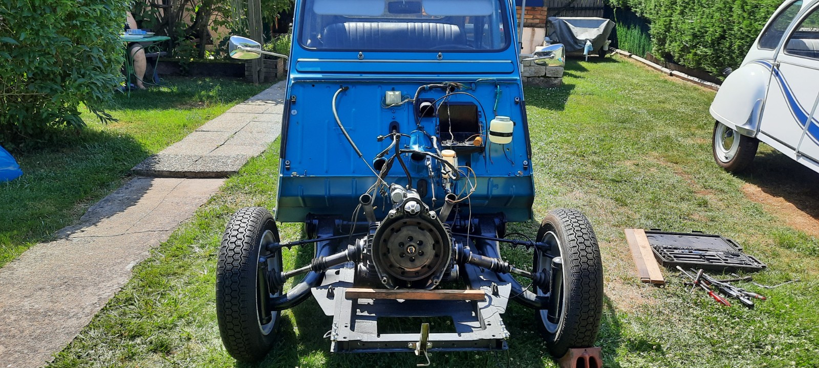

Et on devrait pouvoir remettre la boîte de vitesses en place ce week-end, j'ai reçu des pièces qu'il nous manquait

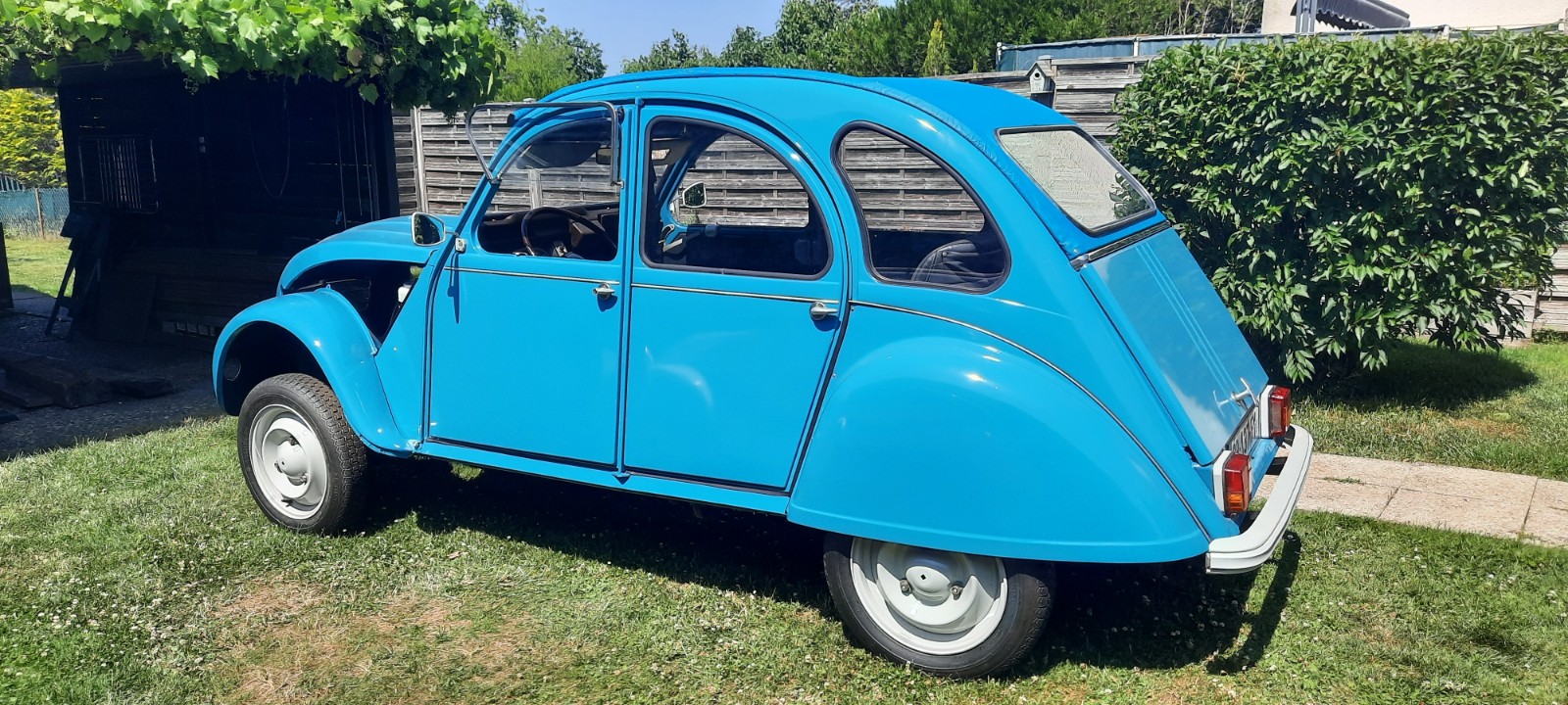

Merci, on est contents du résultat 🙂.
On a finalement dû mettre des inserts pour fixer le cadre d'ouverture intérieure de la capote c'est plus costaud !
Messages : 7177
Bonjour, elle est belle, belle belle :content:
Messages : 9609
:amour: maché bellissima :amour:
Messages : 9609
Tout ce bleu, ça m'inspire

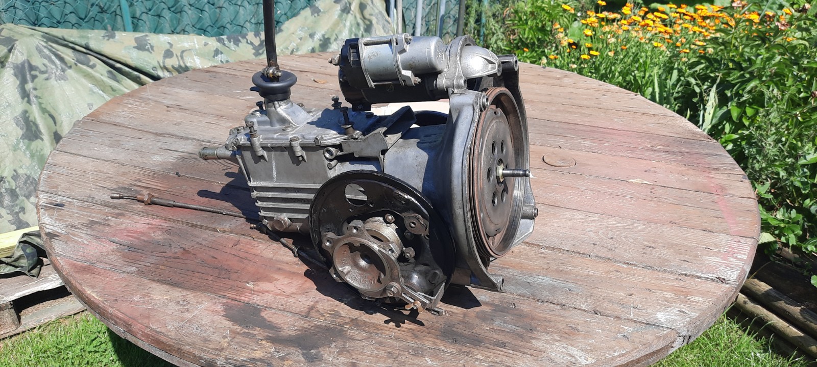

Ça y est la boîte est en place, et on a fait un pré-réglage des garnitures de freins grâce à un outil fait maison 🙂
C'est reparti avec de l'huile neuve et des cylindres de freins neufs également.
Le câble d'embrayage est raccordé à la pédale et le câble de vitesse au compteur.

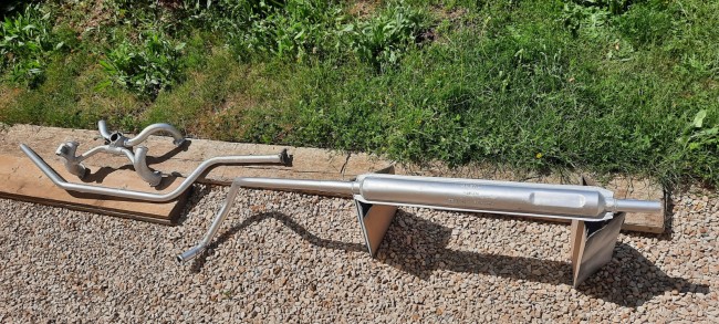

Les cardans sont aussi remontés. On poursuit le remontage demain avec l'échappement et sûrement le remplissage et la purge du liquide de freins.
pat77
Messages : 1438
Localisation : Seine et Marne
Âge : 55
Message par pat77 »
Au top!
Embrayage centrifuge, c'était d'origine sur la voiture? Moi, je serais en classique (d'origine)
Pascal57
Messages : 209
Localisation : Thionville
Âge : 39
Message par Pascal57 »
pat77 a écrit : 23 juin 2025, 08:18 Au top!
Salut !
Oui d'origine, donc j'ai laissé le système.
J'ai juste fait remettre des nouvelles garnitures de frictions sur la couronne

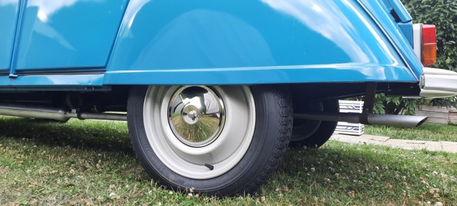

Aujourd'hui c'était remise en place de l'échappement, repose de la banquette avant, peinture intérieure des ailes avants, pose des enjoliveurs de roue et mise en peinture des échangeurs d'air. Je vais changer les mousses des clapets cette semaine d'ailleurs.
