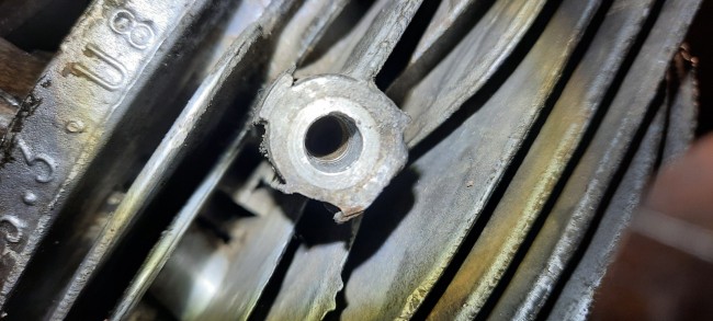

Ça par contre c'est moins beau 😮‍💨
Le filet de la culasse gauche pour le graissage est resté sur la vis. Je savais qu'il ne fallait pas serré fort donc j'y suis allé mollo mais même comme ça ça n'a jamais vraiment freiné donc en la deserrant j'ai vu les dégâts.
Les autres j'ai arrêté de serrer dès que ça a bloqué un peu mais celui-ci avait déjà été démonté donc il ne devait plus être en très bon état.
J'ai pris un kit de V-Coil pour poser un filet rapporté, je bricole ça ce week-end ou avant si je peux

J'ai connu la même mésaventure, il existe des vis banjo de graissage d'huile plus long qui permettent de palier à la pose d'un filet rapporté.
Tu oeux le voir ici
viewtopic.php?t=13133&start=30
Mais je ne sais pas si il est encore référencé?

Oui j'étais tombé sur le sujet aussi mais je préfère mettre le filet rapporté comme ça la vis prend le filet vers le début.
Il me manque 1cm de filet donc je prends juste en compte la partie de la vis où il n'y a plus de filet et je pose le V-COIL.
Mais il y a plusieurs méthodes de réparation donc je ferai le retour d'expérience sur celle-ci 🙂

Sur la culasse, il est important de serrer au couple et de ne pas se tromper dans les chiffres, j'ai pris le serrage de la culasse pour l'araignée (donc trop haut) et j'ai foiré un filetage la dernière fois, le boulet :pascontent:
