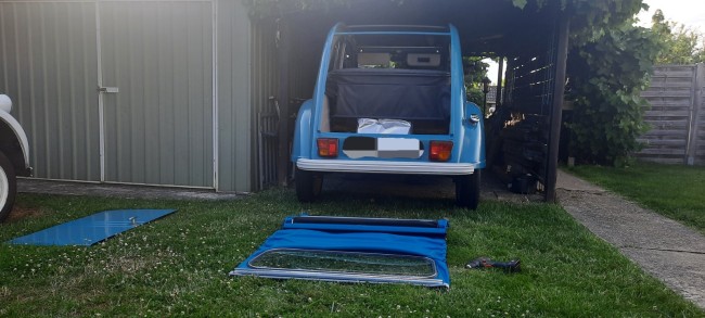

La capote est arrivée hier mais et repartie au dépôt du transporteur parce que je n'étais pas là 😐.
Même pas de coup de fil ou j'aurai pu passer des consignes au chauffeur, bref mon beau-père doit aller chercher le colis au dépôt ce matin.
Bientôt un toit pour la deuche 🤗

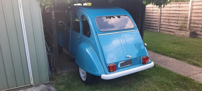

Salut et merci !
Oui j'ai pris de la résistante jusqu'à 800 ° mais ça va disparaître avec le temps...
La capote est bien arrivée et on l'a mise en place hier soir.
On installe le système d'ouverture intérieure cet après-midi car je n'ai pas les trous de fixations sur la caisse donc on doit percer et fileter pour le mettre.
Ça a déjà une autre allure 🤗
